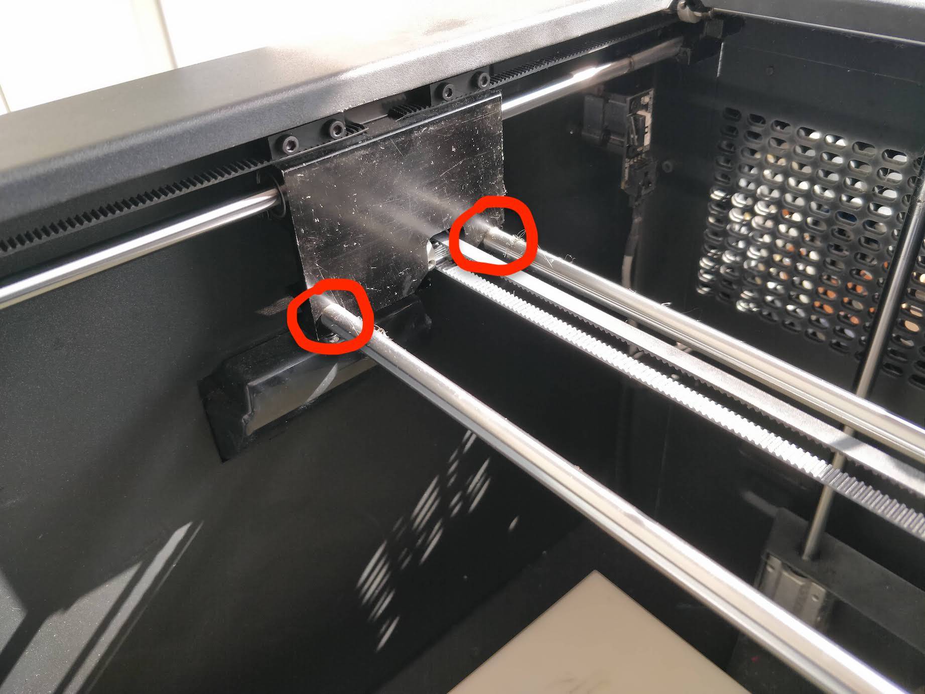

  20. Oui, cette photo date d'avant le démontage, depuis j'ai retiré toutes les vis, courroies etc. RIEN NE BOUGE ! Ah, j'ai pas fait gaffe. Je vais checker en détails, mais ça me dit rien. J'ai enlevé les vis de pression radiales difficilement, elles étaient pleines de colle, ce qui me fait dire que l'axe l'est aussi. Dans ma simulation, j'ai placé la buse au niveau de l'ancienne. Cela fait remonter donc tout le corps de la E3D et le reste vers le haut. Je vais faire une simulation dans l'autre sens : redescendre la buse et ventiler par le dessous (quitte à perdre de la hauteur d'impression). Merci pour ton retour @Nenex, j'ignorais complètement cette problématique.

  22. Ca ne change malheureusement rien au problème car je ne peux retirer le chariot. Les axes sont collés ici (pareil de l'autre côté) : Peut-être en chauffant pour cramer la colle ? AH ! Merde... Selon toi, mon design n'est pas top ? (le bas du radiateur se trouve dans "l'épaisseur" du chariot, le ventilo ne soufflerait que sur les 2/3 supérieur).

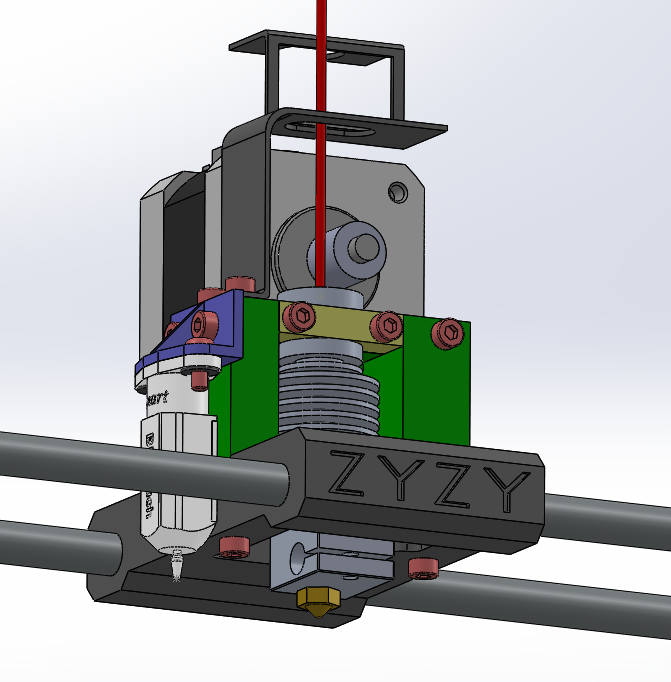

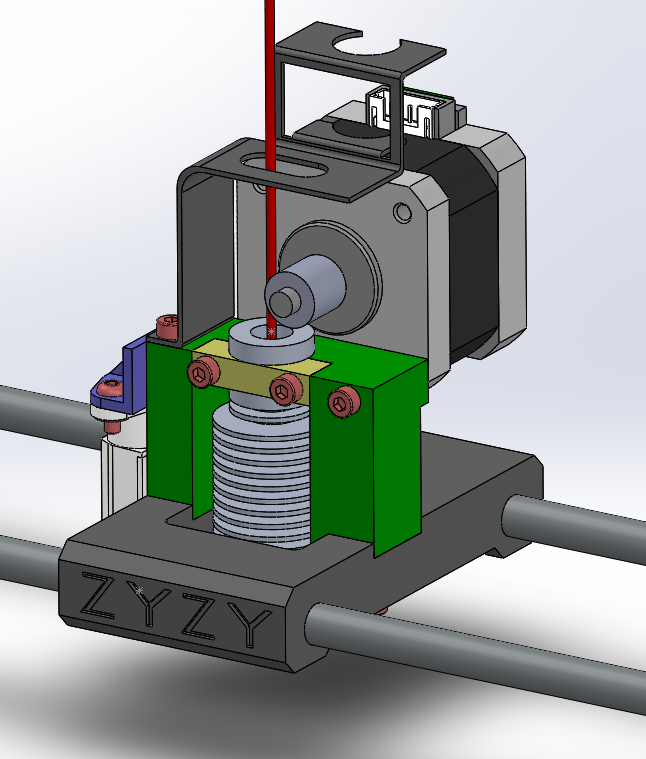

  23. En effet, il manque le ventilo mais je l'ai retire pour bien montrer juste la partie "mécanique" du bouzin. Mais il est prévu que j'en mette un, bien sûr ! Et aussi, il y a la partie qui met en contrainte le filament contre la roue de l'extrudeur qui n'est pas dessiné. C'est un levier sur ressort que l'on voit sur les photos du premier post (je vais tâcher de le conserver). Un ressort moins dur était d'ailleurs livré avec la machine pour le filament flex afin de ne pas trop l'écraser. Quand elle fonctionnait encore, ça imprimait bien le flex. Je les ai commandé, j'ai craqué... En demontant le chariot j'ai eu une mauvaise surprise par contre. Les axes du chariot X sont COLLES aux 2 chariots Y... Impossible de les sortir et donc de changer les roulements. Quelle misère ! Une idée pour les sortir ? Par contre les roulements des chariots Y, pas de problème (ils font un sale bruit métallique en les testant individuellement).

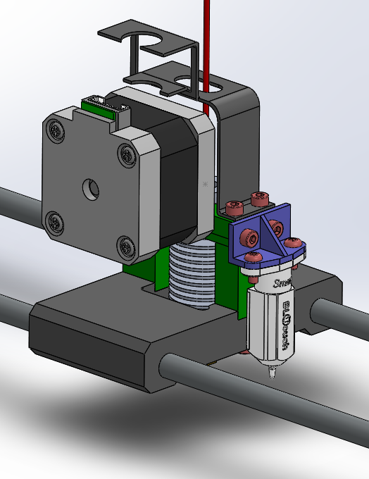

  24. Fiou ! Sacré usine à gaz ! Grrrr, j'ai boycotté ce site mais je crois que je vais devoir faire une exception. Pas si facile à trouver ces trucs ! (enfin sans débourser trop). J'ai fini l'intégration d'un hotend E3D v6 et BL Touch (qui ne me fait perdre qu'1mm de course Y par rapport à l'original ) sur le chariot d'origine. On est sur une petite prise de poids, je dois l'avouer (mais pas calculé encore). Les pièces de couleurs sont celles à créer (Jaune et vert = alu, bleu = imprimé), le reste est déjà existant. Je vais probablement dessiner une chaise pour supporter le moteur. Quel est votre avis sur ce design ? Ca m'intéresse vraiment que vous me partagiez vos remarques, car je suis encore dans le doute.
  25. A tes souhaits ! J'ai pas compris la technique, mais je vois la finalité. Je continue mon périple avec un petit truc pas top : mon Axe Y fait claclac maintenant Finalement @Jean-Claude Garnier je pense que je vais devoir passer par la case remplacement des roulements linéaires... Si tu as les références, je veux suis preneur ! (ce ne sont peut-être pas les mêmes, mais ça fera une bonne base déjà)
