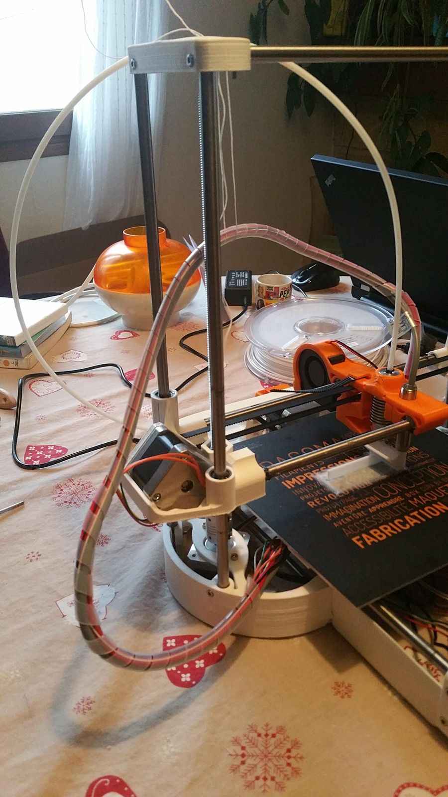

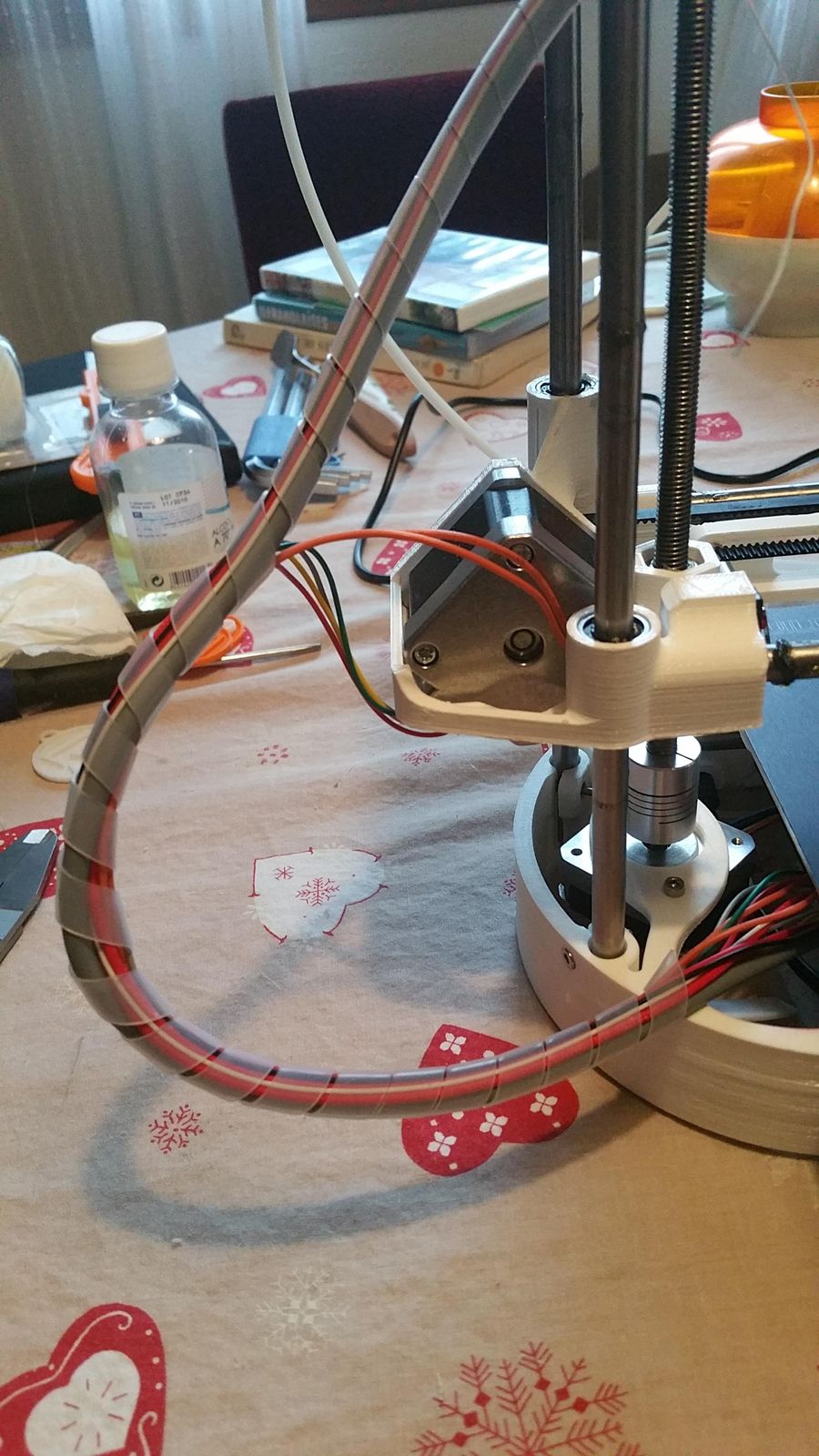

  9. Bonjour, Je me soupçonne d'avoir solidarisé à tort, les câbles de la tête d'impression et du moteur des X. Je pense qu'il en résulte des points dur sur l'axe des X. Voici des photos de mon montage. Je suis preneur de photos du montage correct. Merci à tous.
  10. J'ai relancé une 3ème fois. Je doit avoir un point dur sur les X, arrivé à une certaine hauteur (peut être les câbles qui accrochent) - A suivre.
