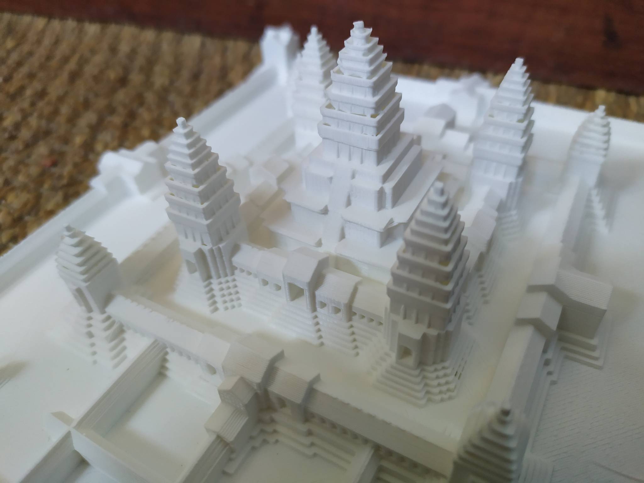

  5. Bonjour, J'ouvre ce post car j'ai un petit soucis et je voudrai connaître le meilleur moyen de le régler : manque de matière après rétractation. Voir l'image jointe, plus précisément sur la tour centrale, au niveau du dôme. Sur le coin gauche vous pouvez voir des manques matières qui sont alignés et visibles, après investigation et comparaison avec d'autres impression 3D il s'avère que le problème n'est pas récent mais moins visibles sur d'autres impressions (ici il y a eu beaucoup de rétractations une fois arrivé au niveau des 5 tours notamment). Sur ce modèle, à la limite, j'aime bien le style que ça donne... mon temple a comme subi les affres du temps ! Mais il faut que je règle ce défaut. Mes paramètres de rétractation actuels: J'hésite entre : Diminuer la distance de rétractation mais je suis en bowden drive (Alfawise U30), je n'ai pas de stringing aujourd'hui mais ma valeur me semble déjà faible pour du bowden donc je ne souhaite pas jouer avec le feu Augmenter ma Retractation prime speed Augmenter ma Retractation extra prime amount Avez vous déjà eu ce soucis et comment l'avez vous réglé ? Vous en remerciant par avance ! Romain. EDIT : Comme souvent les réponses apparaissent sur le net après que la question soit posée... Donc il semble que je doive jouer sur : Retractation extra prime amount et pour calculer la valeur : REPA = (π x r²) * x * h(layer) avec r : rayon de ma buse, h(layer) : hauteur de mes couches, x : coefficient multiplicateur à adapter en fonction des résultats obtenus (trop = blob...) Je vais donc essayer une valeur de REPA de 0.02mm3 pour r = .02, h =.15 et x = 1
  6. Salut ! C'est uniquement les premières couches ? Genre 5 ou 6 ? J'ai eu le même soucis sur mon Alfawise U30 (pas PRO :-)). Pour moi c'était un soucis hardware. Deux actions m'ont permis de régler le soucis : 1. Desserre un peu l'excentrique du Z. 2. Assure toi qu'il n'y a pas d'espace entre la vis sans fin et le châssis dans le coupleur. Ça devrait régler ton soucis
