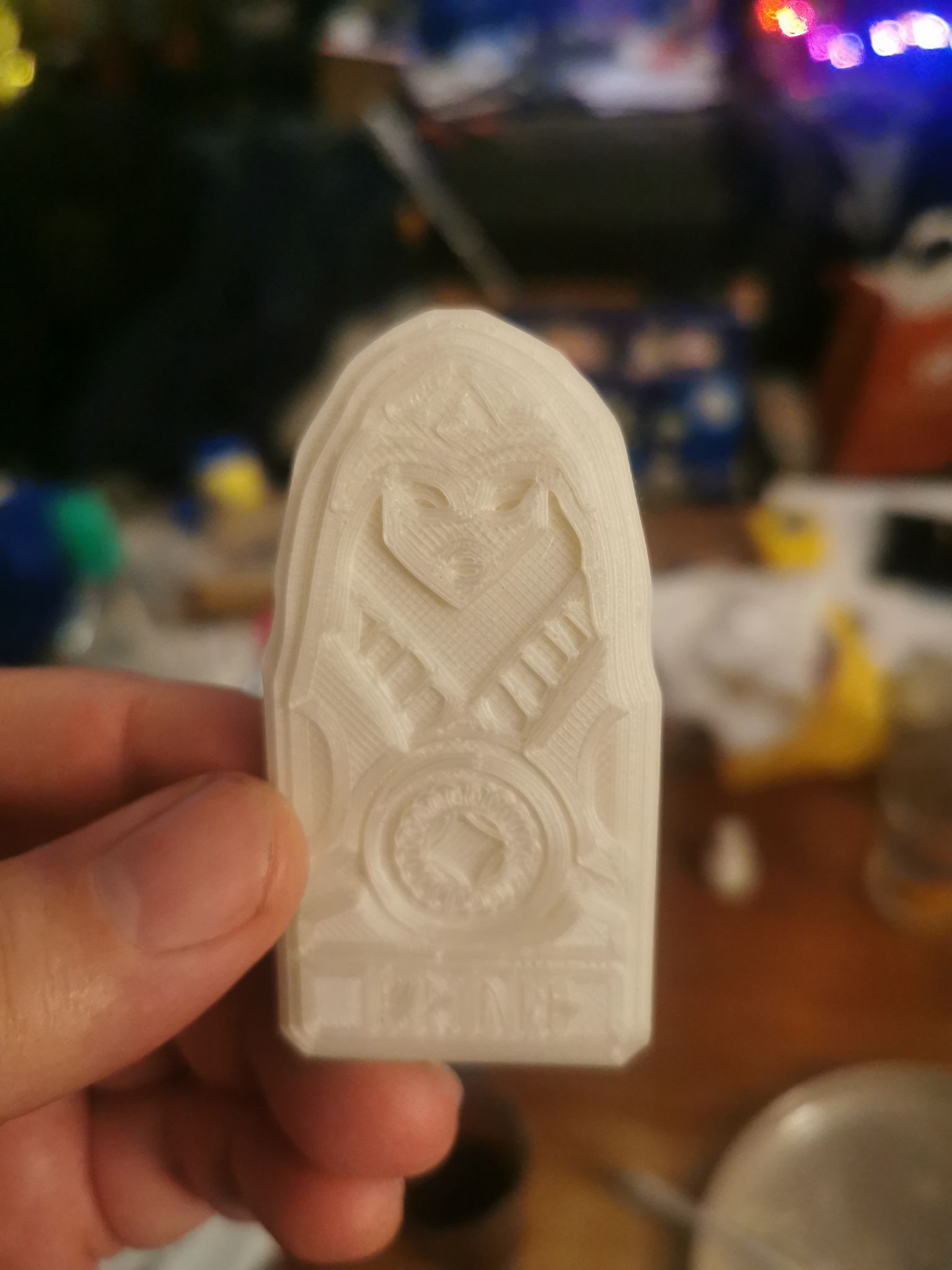

J'ai fini par trouver des réglages corrects, je vous les présente donc : - Première couche à 110% - Pas de modificateur d'extrusion pour les autres couches, j'ai juste ajouté l'étirage pour lisser la dernière couche - Utilisation de colle sur le plateau - Pas de ventilation durant les 4 premières couches Voilà.

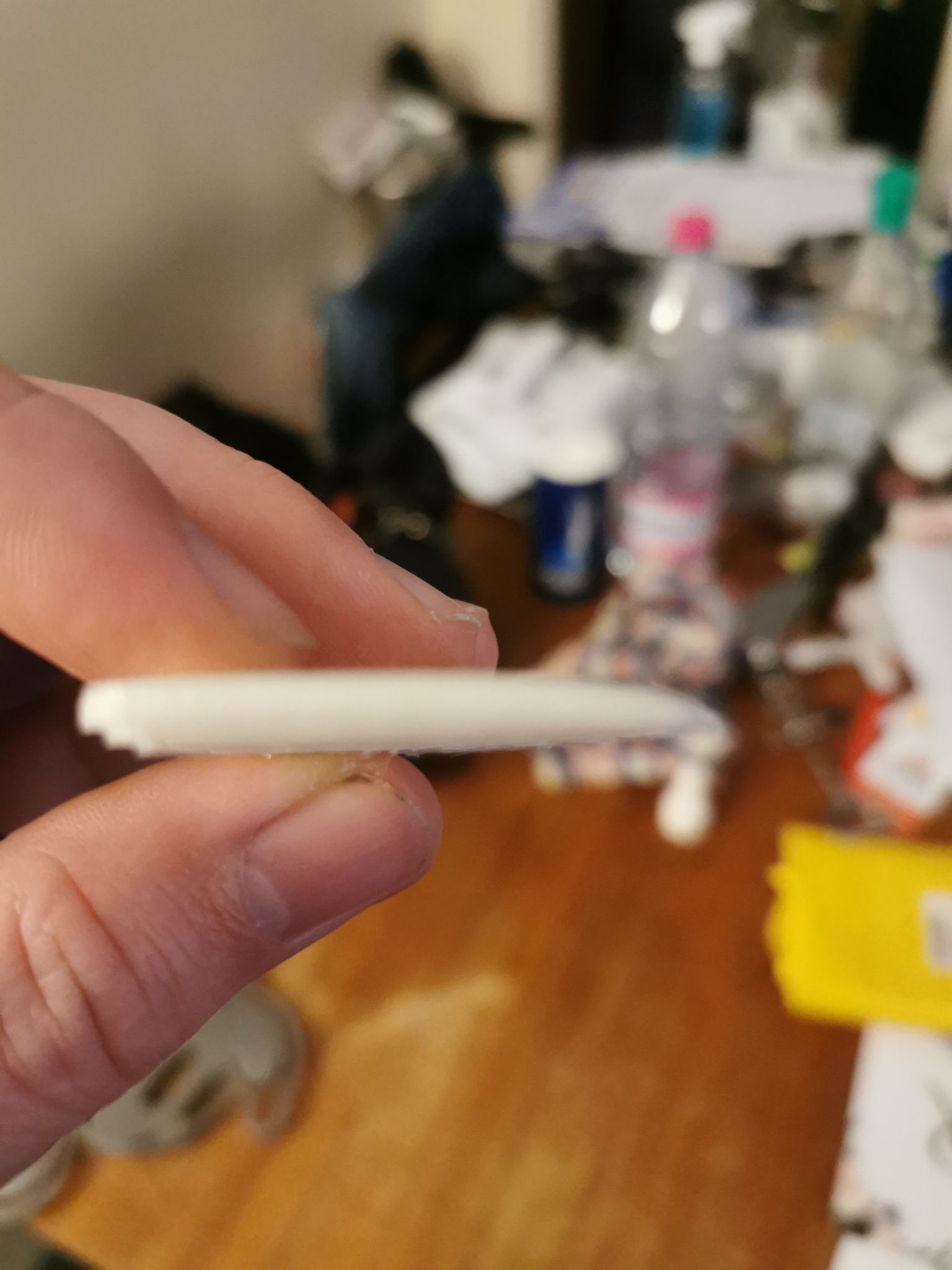

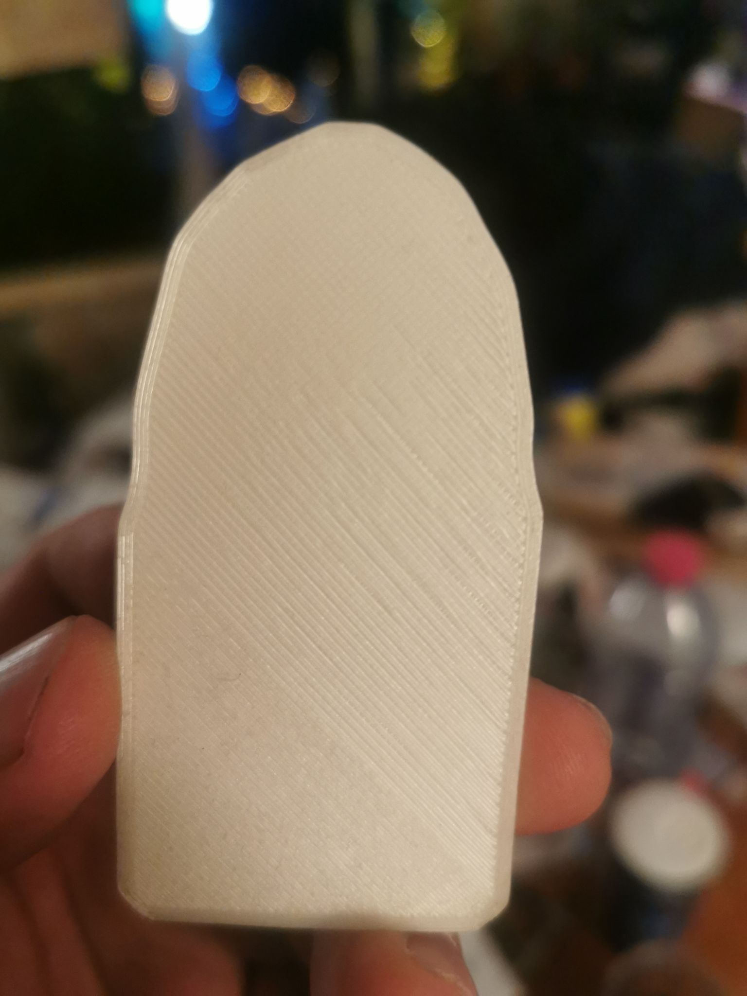

Oui étonnant.. Impression suivante : Même fichier gcode que la précédente donc mêmes paramètres et même position sur le plateau et là un dos presque propre mais du warping

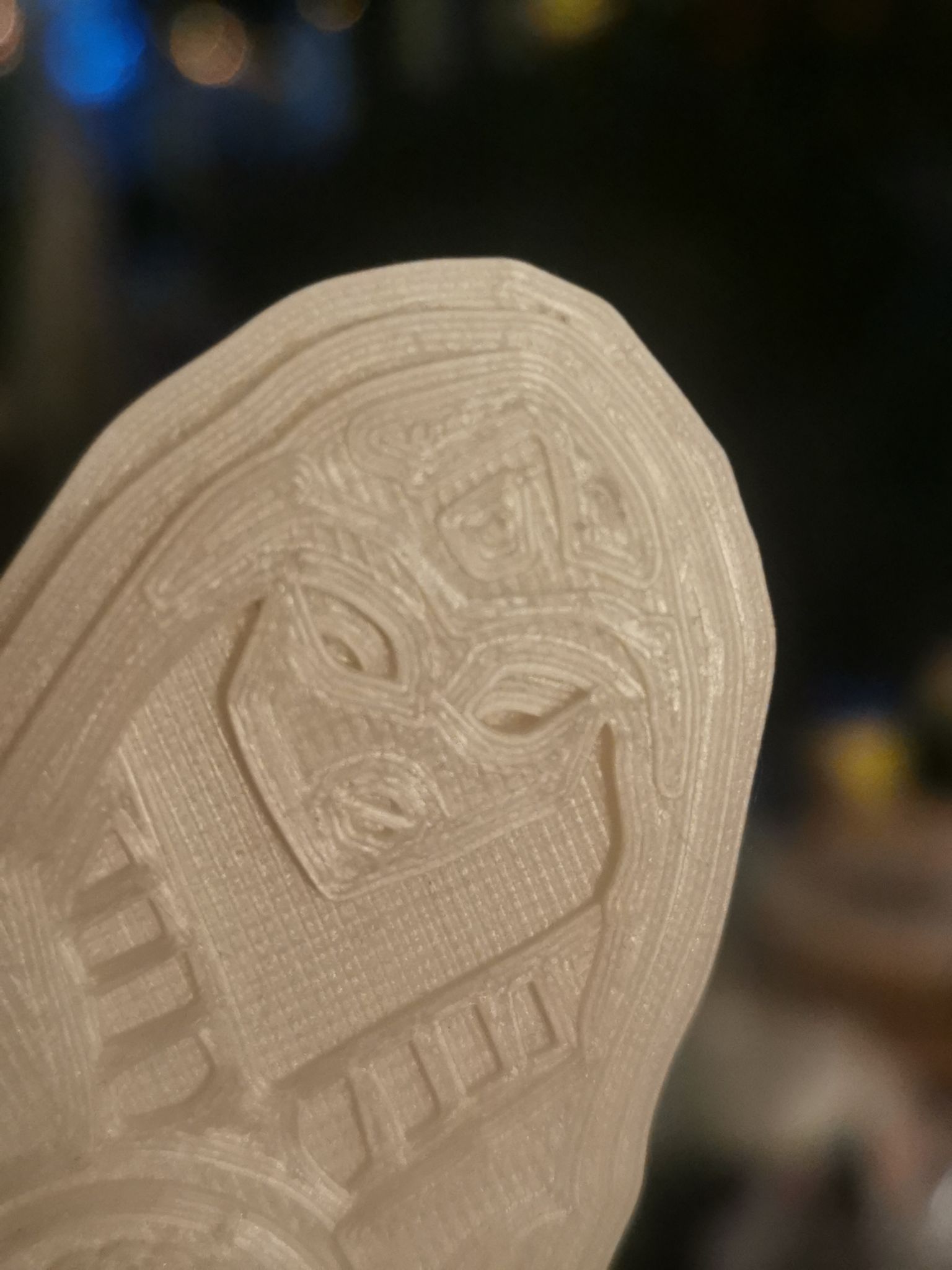

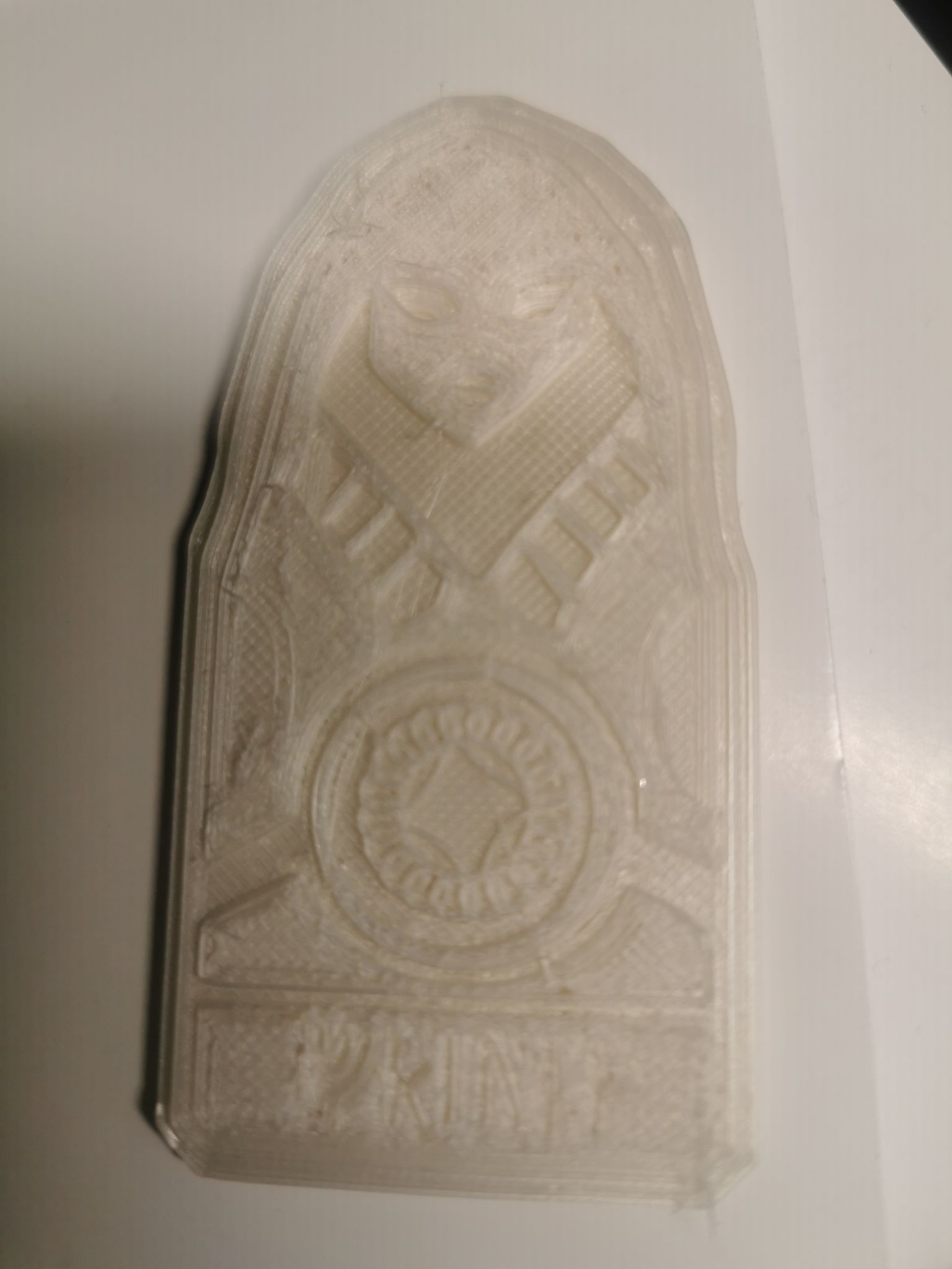

Je tente et je vous dis... Mon dernier essai : Le dessus est bien mieux même si on pourrait le lisser encore je pense Le dos est étonnant mais ca a accroché.
Oui j'ai un M420 S1 dans le code de démarrage En plaquant plus la buse sur le plateau, j'ai réussi à ce que ça accroche. maintenant j'ai les dessus qui ne sont pas propres
En effet j'ai le plateau qui est je pense bombé sur le milieu puisque la tête est plus haute sur les bords... Ce ne serait pas corrigé par l'autoleveling ?
Mon plateau est en verre mais en effet il n'est pas très épais, ça ne m'étonnerait pas qu'il se déforme. Dans ce cas la solution serait d'ajouter un plateau en verre dessus ?

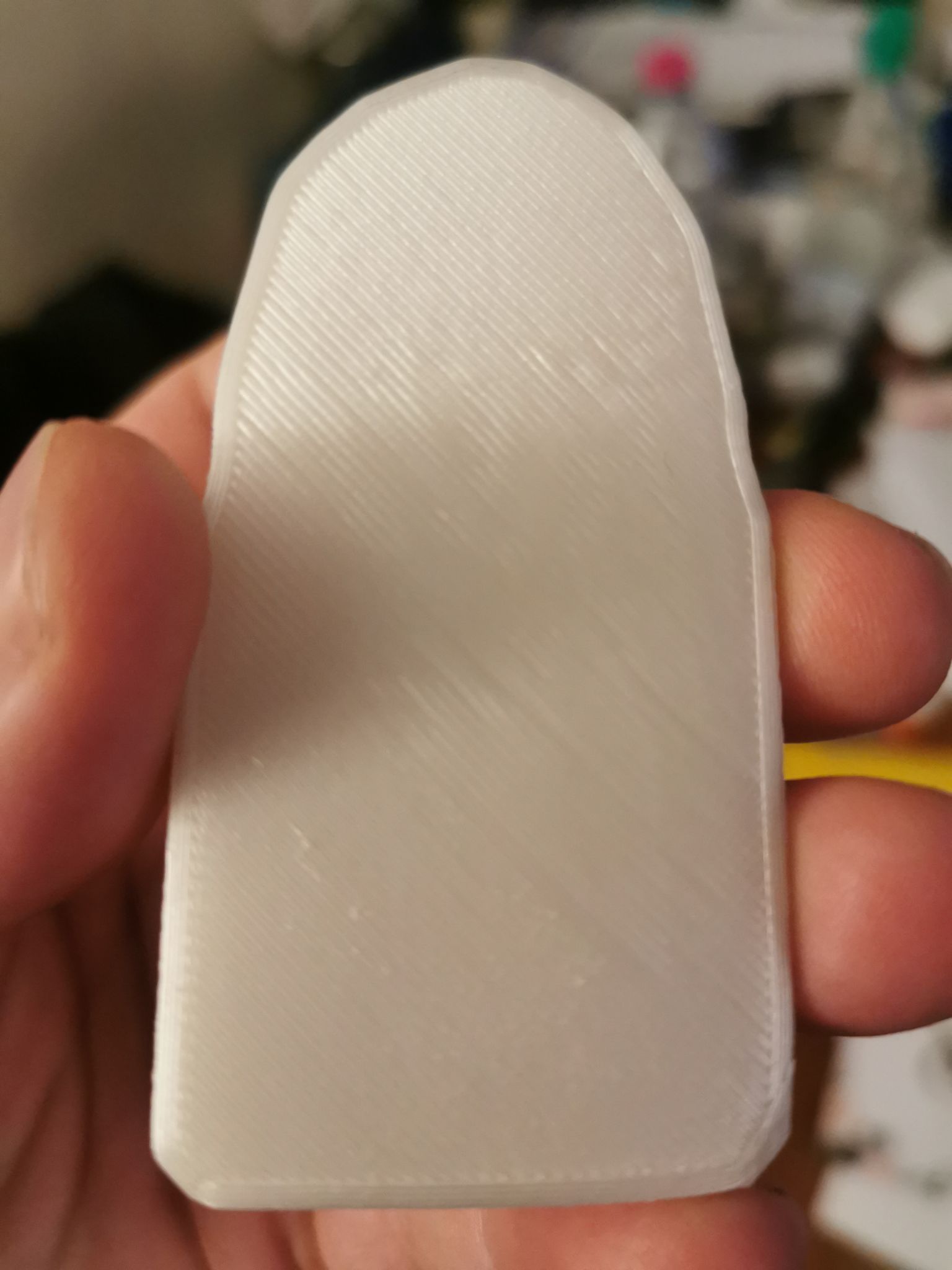

Il s'agit d'une delta, la Super Racer de FLSun La couche initiale fait 0.2mm et les autres couches font 0.12 mm
Eh bien tout à l'heure il ne l'était plus car j'ai réussi à faire une impression à peu près correcte en mettant de la colle mais là il est à nouveau propre... Et ça ne fonctionne pas.
Bonjour à tous et toutes, J'ai acheté récemment une FLsun SR en seconde imprimante. Autant l'installation, la mise à jour du firmware et l'impression de test ont été très concluants, autant les impression me posent des soucis. J'ai des problèmes d'accroche sur le plateau. Il y a systématiquement des zones où l'accroche est plus faible, avec même des petites bulles. J'ai même réussi à avoir du warping sur du PLA ! Quelques infos : - Cette bobine est neuve, je l'ai d'ailleurs testée avec une autre imprimante et ça fonctionne très bien sur ma Longer LK4Pro (trop bien comme toujours avec la Longer, l'accroche est très forte sur cette machine) - J'ai suivi les instructions pour faire un réétalonage du plateau, de la buse et de l'extruder ainsi que des moteurs. Tout s'est bien passé et à nouveau après, le modèle de test s'imprime impeccable - J'ai mis à jour Cura dans sa version 4.12.1, j'ai changé de bobine Et toujours le même souci d'accroche. D'ailleurs j'ai essayé d'imprimer deux pièces en même temps, l'une a un dos correct et l'autre a du warping... Très étrange Est-ce que quelqu'un a une idée ? Merci d'avance.
