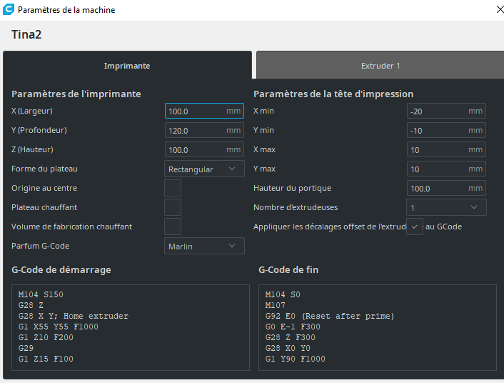

  10. voicis ma config pour cura. gcode de démarage M104 S150 G28 Z G28 X Y; Home extruder G1 X55 Y55 F1000 G1 Z10 F200 G29 G1 Z15 F100 M107 ; Turn off fan G90 ; Absolute positioning M82 ; Extruder in absolute mode M109 S215.0 G92 E0 ; Reset extruder position G1 X90 Y6 Z0.27 F2000 G1 X20 Y6 Z0.27 E15 F1000 G92 E0 ; Reset extruder position gcode de fin M104 S0 M107 G92 E0 (Reset after prime) G0 E-1 F300 G28 Z F300 G28 X0 Y0 G1 Y90 F1000
