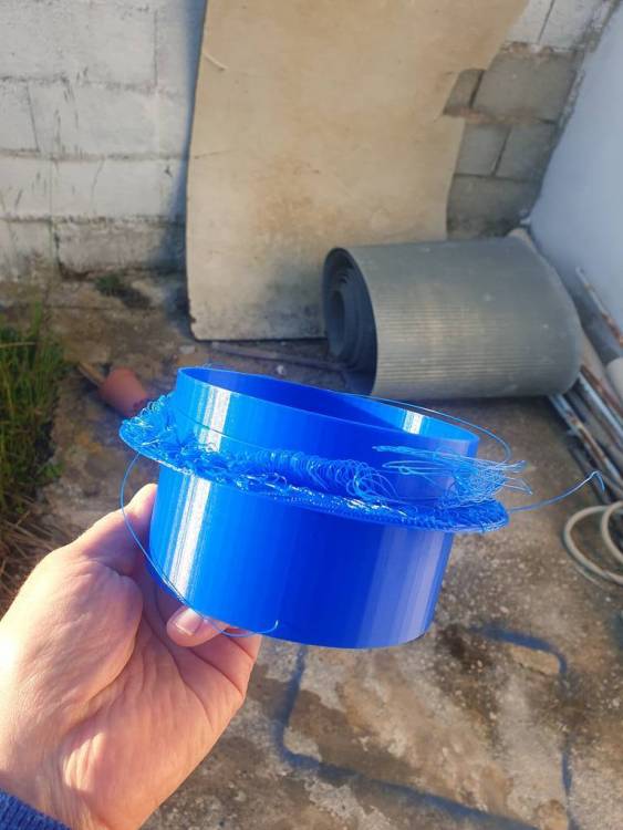

  2. Dsl de mon absence, boulot. Effectivement le warping peut arriver même et surtout plus c'est éloigné en hauteur du plateau. Certains PLA sont sujet au warping alors que d'autre le sont beaucoup moins. Tu devrais essayer tout simplement de monter de 5-10°C le plateau, mais ça peut ne pas suffire si la température ambiante est trop faible. Je suis obligé de chauffer la chambre où se trouvent mes imprimantes à minimum 19°C dans mon cas. Par temps frais et si chauffage impossible, un carton ou un placard peut dépanner pour enfermer une imprimante au chaud temporairement et retarder le warping. Aussi vérifier la première couche peut être, plus l'écraser. Ou ajouter de la 3Dlake. Bonne journée

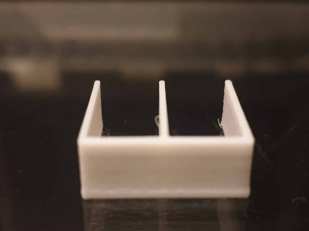

  9. Bonjoir, Je lis partout et je pensais vrai qu'il faut utiliser un multiple du diamètre de la buse pour les murs. Donc pour une buse de 0.4, on pourrait faire 0.4, 0.8, 1.2, etc... Sauf que si je je crée une pièce avec 3 branches d'épaisseurs différentes, de 0.6, 0.7 et 0.8mm. Et à l'impression bah les cotes sont respectées : J'ai mesuré une douzaine de fois, dépioté la pièce test et remesuré. Je trouve bien des pas de 0.1mm entre chaque branches. Avec ma buse de 0.4. Donc imprimer un mur de 0.6mm avec une buse de 0.4mm c'est possible ? ou je prend trop de drogue ? Et mon imprimante aussi... Merci pour votre aide

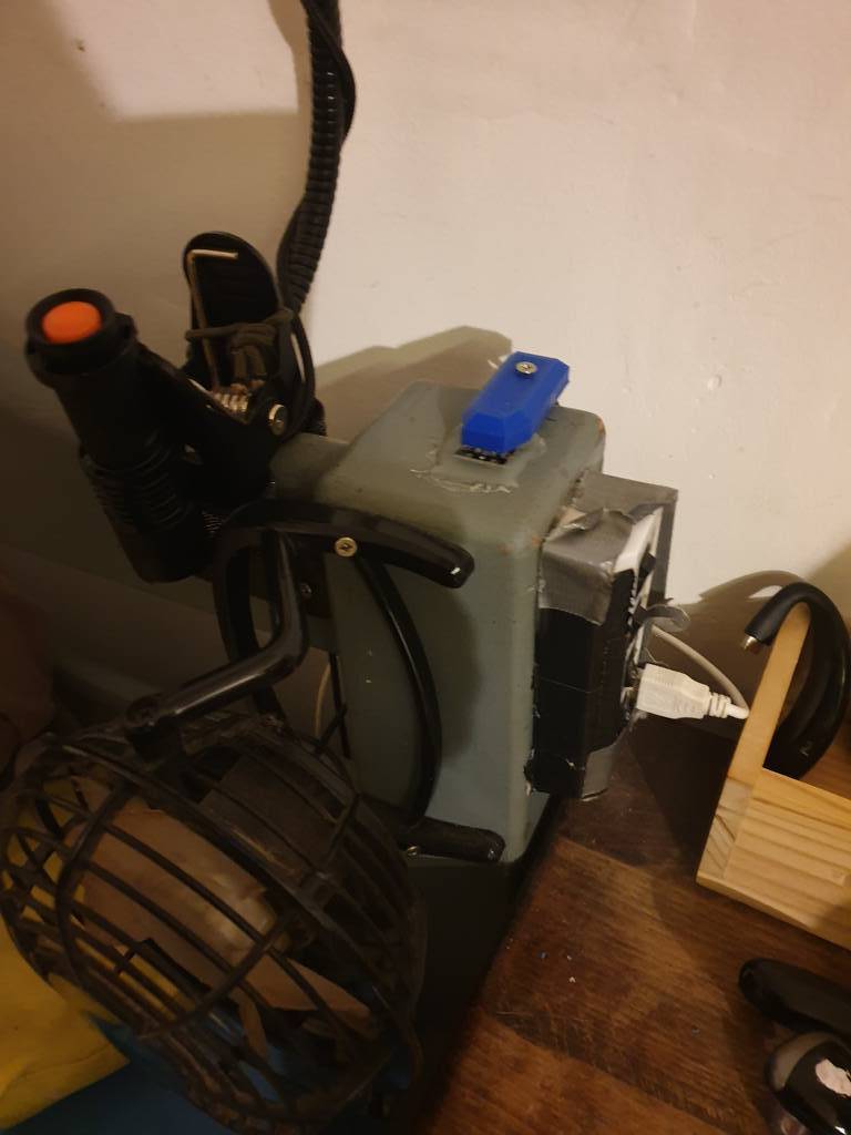

  10. Je suis pas mort ^^ un cache LED en petg bleu translucide : un dock pour un pc portable de 6" :
