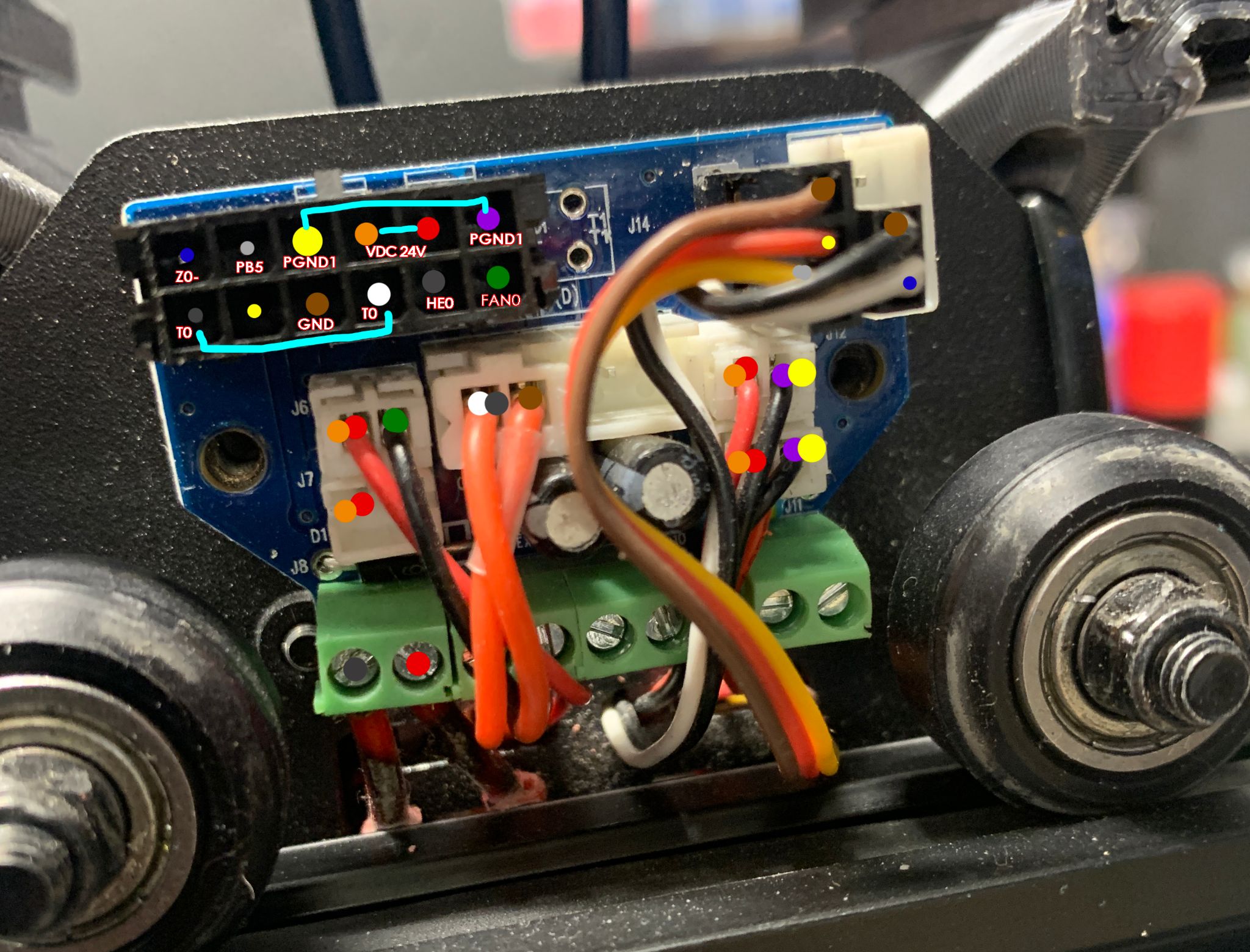

  2. Bonjour, je suis désolé de déterrer ce topic, je dispose d'une A20M avec GT2560 V4 que je vais passer sur une SKR 1.4 Turbo. Seul problème, je n'arrive pas à comprendre la connectique bizarre du circuit imprimé "Extruder Board" situé vers l'extrudeur pour pouvoir tout connecter à la SKR v1.4, il semblerait que certains cables sont doublés, je suis un peu perdu, de peur de faire cramer la SKR ... Voici ce que j'ai relevé : FAN0- [FIL VERT] => MASSE VENTILATEUR HOTEND PGND1 - [FIL VIOLET] =>MASSE 2 VENTILATEUR SUPERIEURS 24V PGND1 - [FIL JAUNE] =>MASSE 2 VENTILATEUR SUPERIEURS 24V VDC - [FIL ROUGE] => + TOUS LES VENTILATEURS + THERMORESISTANCE Connecteur Droit (+)+24v HE0 - [FIL NOIR] => Connecteur Gauche (-) THERMORESISTANCE T0 - [FIL BLANC MINCE] => Connecteur Gauche Sonde température TO - [ FIL NOIR MINCE] => Connecteur Gauche Sonde Température [Relié au T0 FIL BLANC MINCE !] VDC - [FIL ORANGE] => + TOUS LES VENTILATEURS + THERMORESISTANCE Connecteur Droit (+)+24v [Relié au ROUGE] GND - [FIL MARRON MINCE] => FIL MARRON BLTOUCH+ FIL NOIR BLTOUCH + CONNECTEUR DROIT SONDE TEMPERATURE VCC 5V [FIL JAUNE MINCE] => FIL ROUGE BLTOUCH 5v PB5 [FIL GRIS MINCE] => FIL JAUNE BLTOUCH Z0- [FIL BLEU MINCE] => FIL BLANC BLTOUCH +5v Si quelqu'un pouvait m'aider ca serait sympa ... Merci encore
