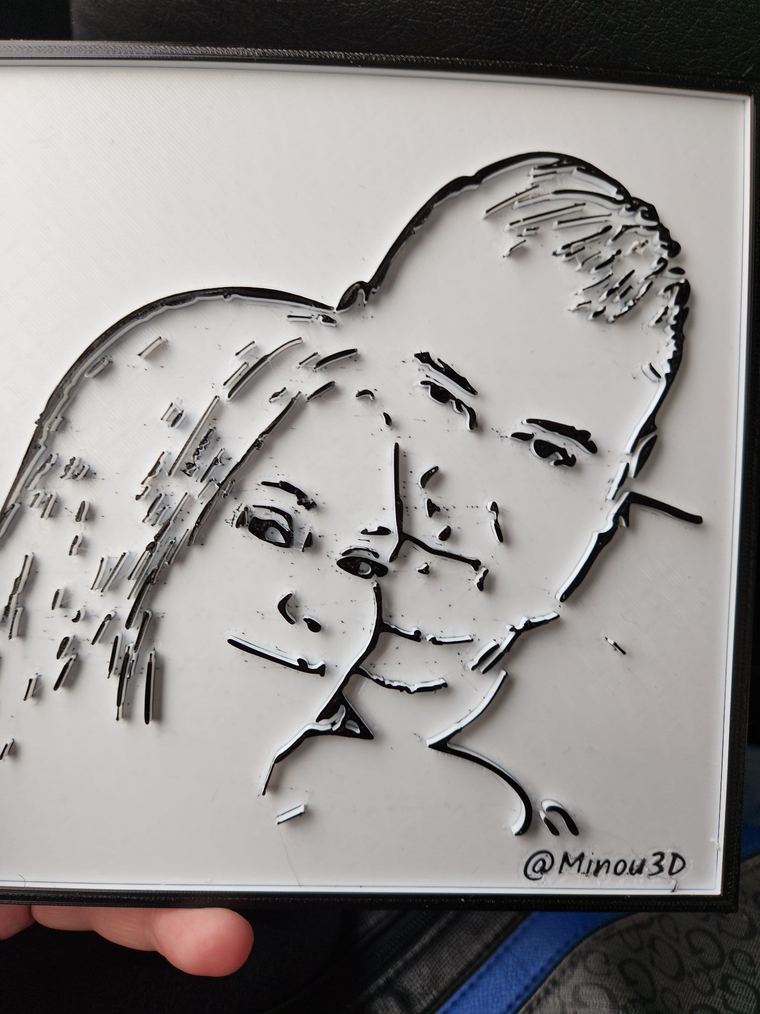

  • Collaborator

  6. Le sujet cité ne me correspond pas du tout. Les pas en Z ont l'air de fonctionner sans défaut. Je n'ai aucune modif dessus et j'ai ce soucis après 2 ou 3 impressions plutot corrects. Depuis j'ai ma buse E1 qui frotte sur mon impression et laisse des traces noires (couleur E1) sur ma surface blanche (couleur E2). J'ai également un gros décalage en Y qui survient au bout d'un certain temps. Il se peut qu'avant c'était pareil mais avec un décalage moins important qu'actuellement. Le cale épaisse est tout simplement pour des questions de solidité de celui-ci et donc j'essai d'avoir un écart de 0.05mm pour qu'au final j'ai cet écart par rapport au plateau, avec plateau et buse chaude. Après quelques échanges avec @vap38 (qui m'a beaucoup aidé sur la tenlog), il m'a conseillé de revoir la hauteur de E2 qui serait trop basse par rapport à E1 et donc revoir le nivellement complet (E1 + E2) voir si j'ai pas un soucis sur le fait que ca soit bombé ou creusé (chose qui n'est pas le cas). Je soupconne donc un soucis sur ce réglage de nivellement sur E1 et/ou E2. Depuis je bataille désespérément sur ce soucis de prob de hauteur et de décalage qui me donnent envie de faire un retour à l'envoyeur de l'imprimante... C'est ce que j'ai fait. C'est juste pour vérifier que l'écart est le même pour tous les angles sur E2. Sauf que visiblement ce n'est pas le cas. Il arrive plus haut à un autre coin alors que E1 est bien calibré partout.

  10. Hello ! Merci pour la soluce concernant le bed à 0. Cela a grave résolu mon problème. J'ai juste un petit problème d esthétique. Des petits points noirs sont restés sur ma surface blanche. Je pense fortement au filament noir. Sais tu comment résoudre ce soucis là à l'avenir ?

      solution change de filament ! fait un nivellement en tenant compte que peut être que le centre est creusé ou bombé c'est à toi de le déterminer avec une règle pour évaluer la planéité du BED.
      Ensuite la vitesse d'impression est limitée à 80mm/s pourquoi imprimer à 100mm/s
      tu cherche vraiment la qualité alors écoute mes conseils !!!!

  15. Finalement, avec un nettoyage au produit vaisselle, réglage à chaud du plateau et de l'offset et verification du paramétrage du slicer, ca s'imprime à nouveau comme il faut ! Merci beaucoup !
