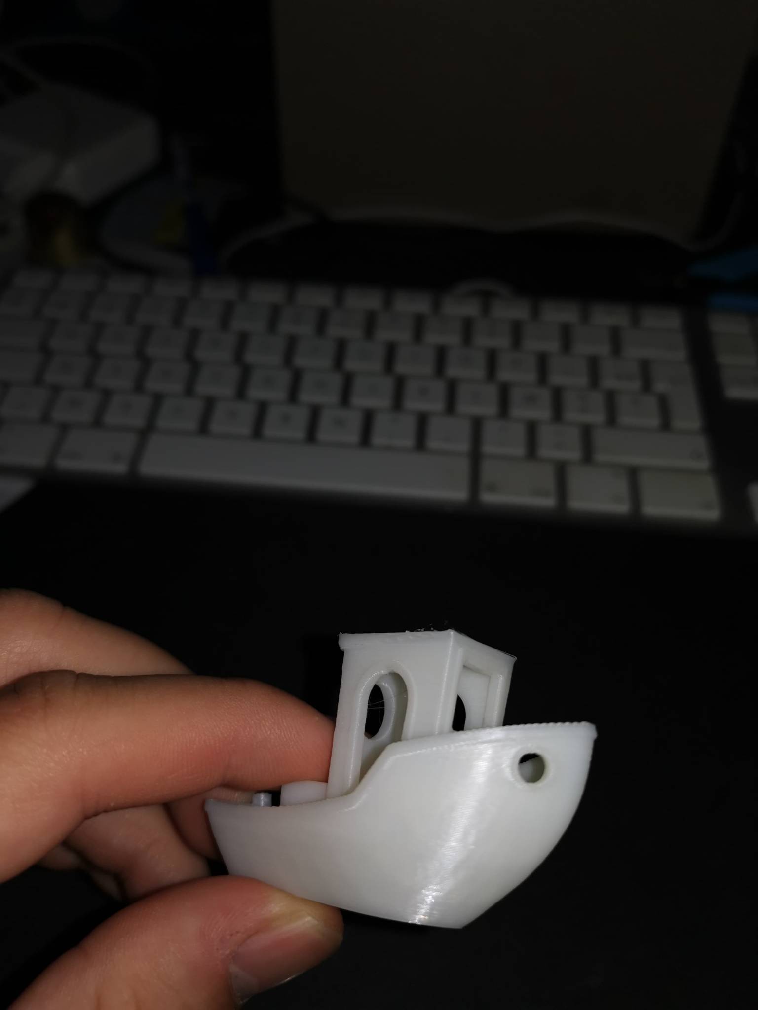

j'ai refais une mise a niveau de mon plateau et je testerais le benchy boat demain (fait avec la version4.5 de cura) et ensuite je testerais un gcode fait aveec la 4.6.1 -

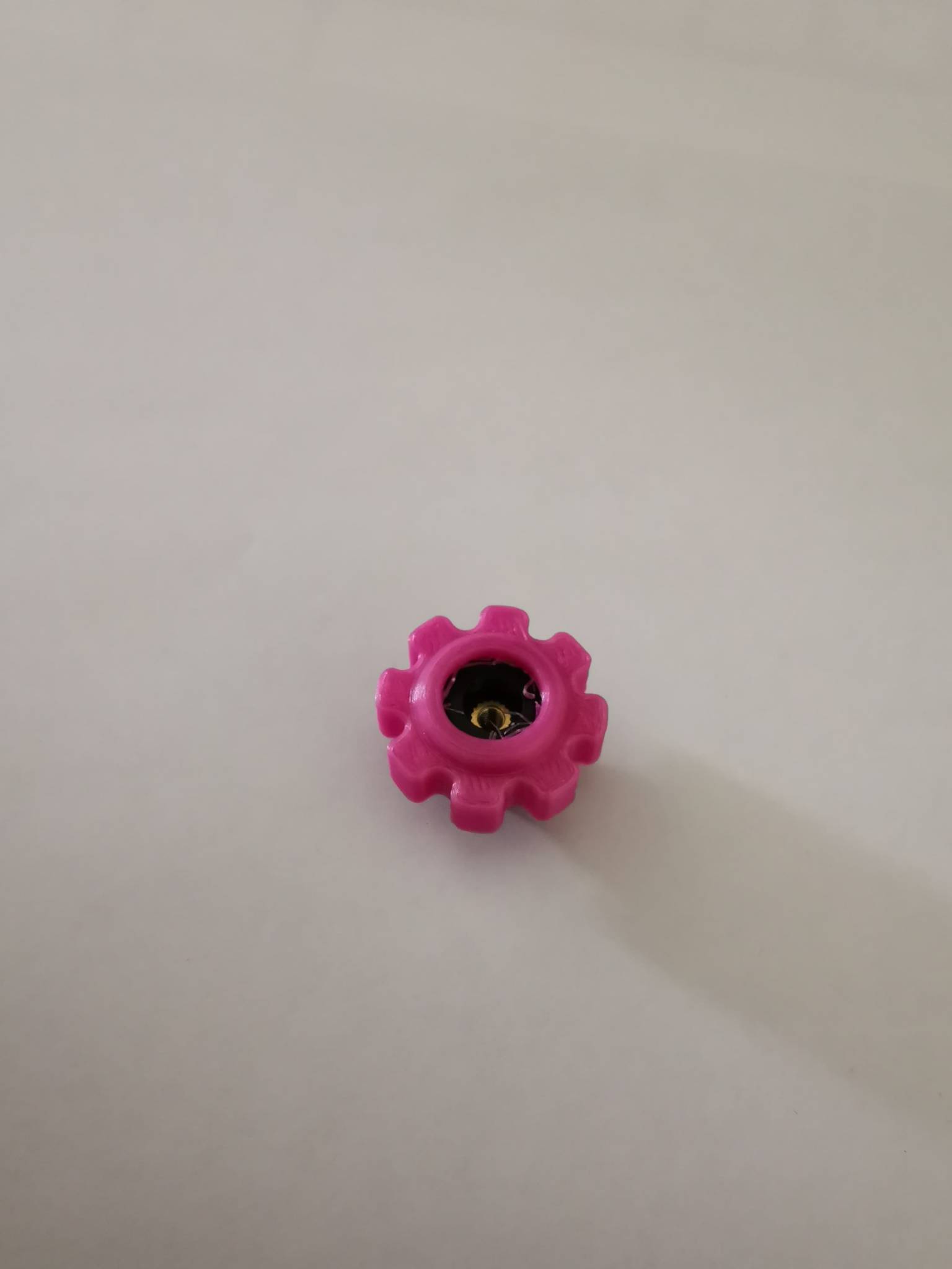

Pour les molettes je te conseil de les faire en 98% et non 100 sinon il y a du jeux -

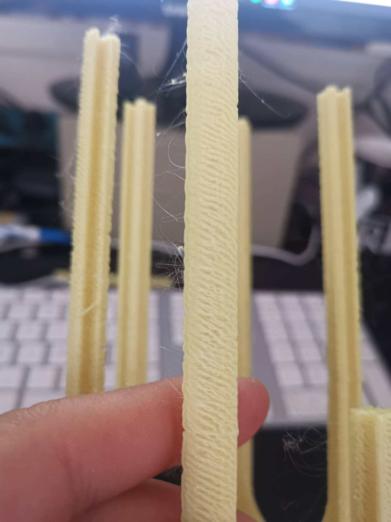

@Pym3D le bowden c'est quand l'extrudeur n'est pas directement collé à la buse ? Pourquoi c'est un problème ? J'arrive à imprimer des pièces mais il y a des bavure, des cheveux d'anges etc. à 20mm/s pour imprimer juste un petit benchy boat ça risque de prendre 2j -

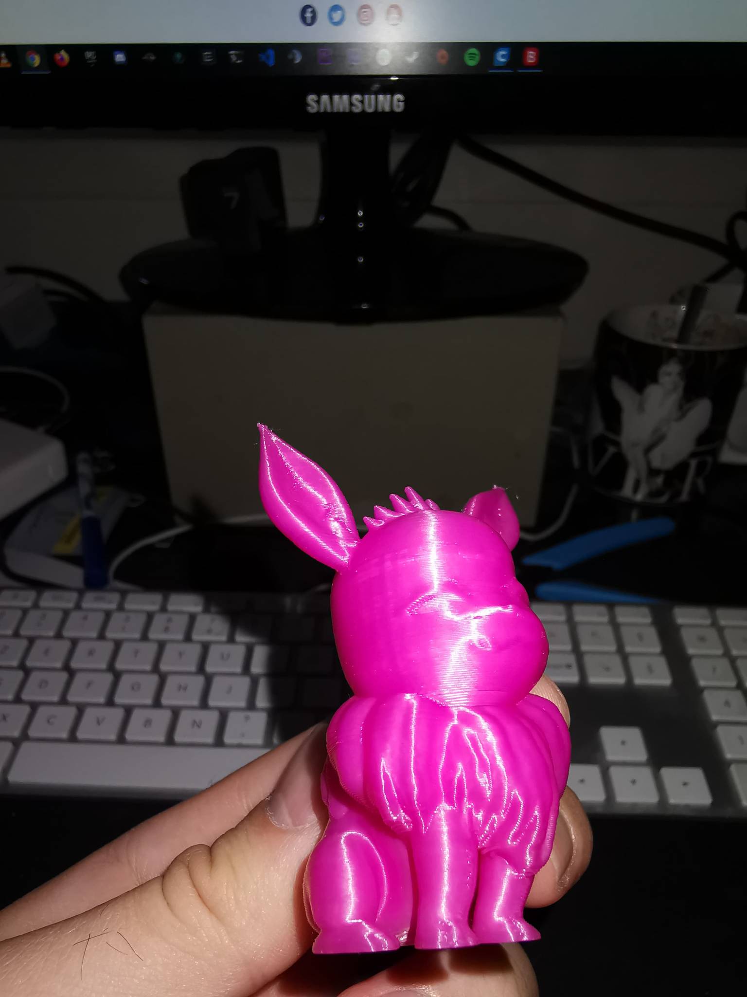

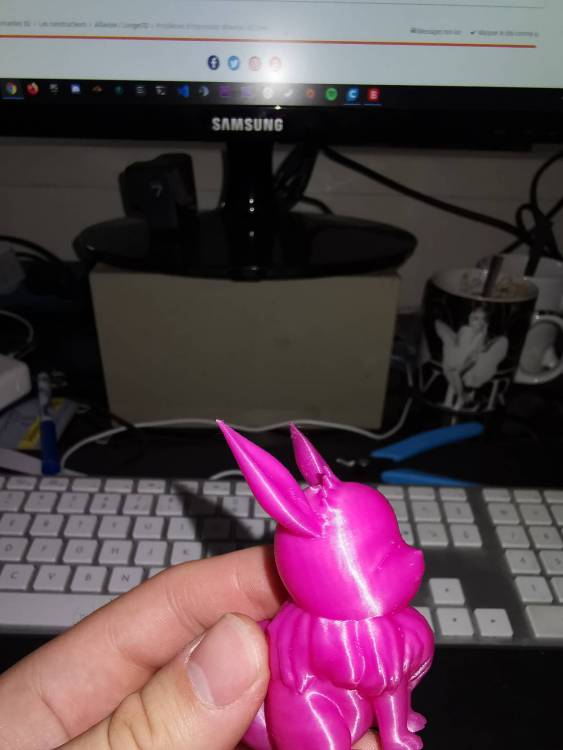

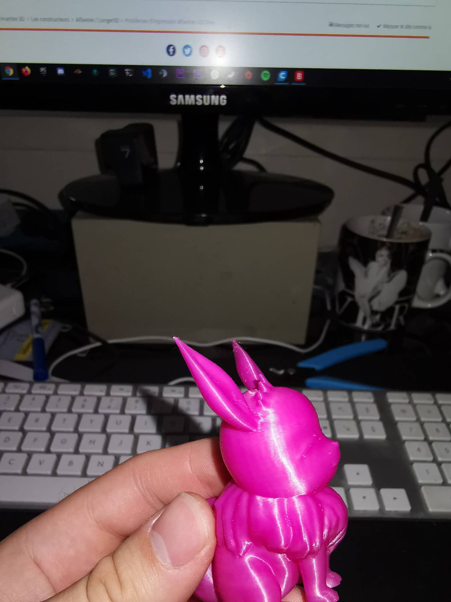

Salut Nath, j'ai réussi à faire des belles impressions, en utilisant le profil de l'u20 sur cura, avec une température de 200 deg, le plateau à 60 et la vitesse entre 50 et 60 mm/s. Je fais en sorte de mettre le plateau à chauffer un peu avant l'impression, pareil pour la buse et je fais sortir un peu de filament avant de lancer mon impression. Sur cura je mets le profil d'impression en normal ou draft et j’enlève juste les supports s'ils sont inutiles. et depuis j'ai des impressions plutôt sympa. Il faut juste que je test sur une grosse pièce maintenant. -

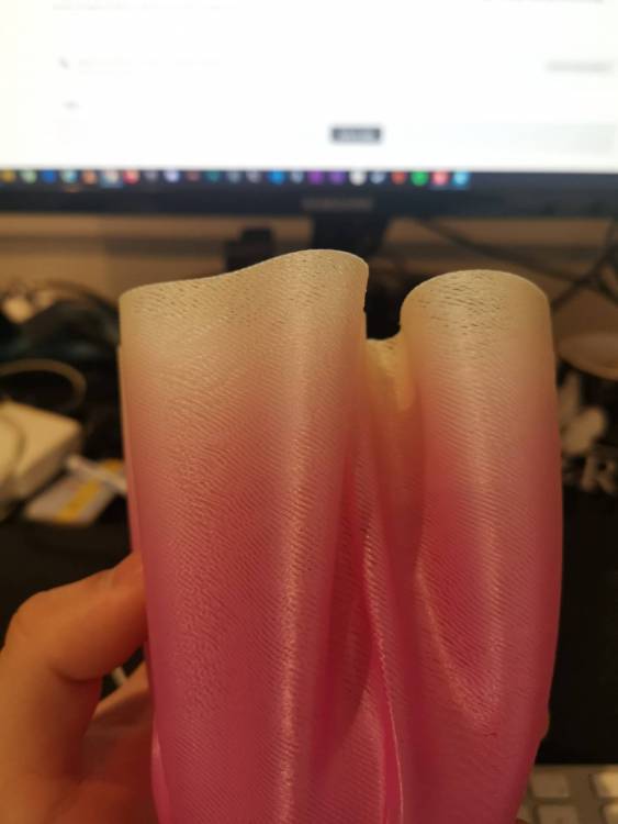

Bonjour à tous, Tout d'abord je tiens à préciser que c'est la première fois que j'utilise une imprimante 3d. J'ai reçu mon alfawise U20 dans la semaine, j''ai réussi à mettre à jour le firmware et ensuite j'ai imprimé la pièce la moins longue du fichier de tes(un cœur en spirale) l'impression est sorti nickel chrome, les lignes de dépôt de filament sont propres et l'impression est lisse. Donc à partir de ce moment-là, je me dis bingo je vais quand même pouvoir faire des impressions sympas.Sauf que j'imprime un vase d'une dizaine de centimètres de haut et ayant pas trop fait attention à la config Cura (oui je suis débutant, je veux juste imprimé vite ) le vase sors à la bonne taille mais avec les parois hypers fines, jusque-là par trop de problèmes, le vase est raté car trop flexible mais c'est de ma faute. Sauf que je remarque un truc sur l'impression qui me rend dubitatif, en effet sur l'impression je constate qu'a l’intérieur de l'impression, les parois ne sont pas droites mais en diagonale. Comme le vase est raté et que j'ai surement accéléré la vitesse d'impression, je me dis que ce n'est pas grave. Je décide donc d'imprimer un support de capsule nespresso et cette foi si la structure est solide mais on voie clairement que les parois sont en diagonale. Au début je me suis dit que c'était surement le remplissage, mais il devrait quand même y avoir une couche extérieure horizontale? Derniers points : - Le plateau fourni avec l'imprimante est très collant, même après avoir laissé la pièce reposer une nuit entière, impossible de la retirer sans forcer comme un fou. - l'imprimante fait un trop de bruit, même avec un casque et un film sur les oreilles j'entends l'axe Y bouger. j'ai imprimé deux petites cales a mettre sur l'axe y et x, ça marche pour x mais pas tellement sur Y. Auriez-vous des solutions pour améliorer ces problèmes ? Désolé pour le message un peu long, mais j'ai préféré bien expliquer mon problème. Merci et bonne journée
