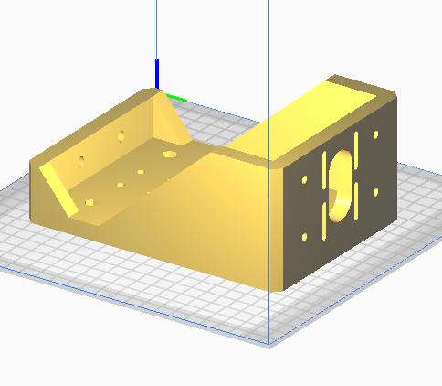

Effectivement c'est le cas ! et on m'as confirmé que ce n'était pas la peine, je penses avoir un peu comprit l'utilité et comment ça marche en m'amusant un peu avec Cura Et c'est plutôt 30heures de print donc ca m'embeterais haha Merci -

Salut tout le mondeJ'allais m'attaquer à une grosse pièce.Et je me suis demandé si il fallait mettre un support (voir flèche sur la photo)Je n'ai jamais imprimé avec des support, et je n'ai pas encore bien comprit le fonctionnement, et comment le générer ..mais si besoin de support sur cette pièce j'aimerais éviter de me planter vu le nombre d'heures d'impression..J'ai vu un tuto pour mettre un support seulement à l'endroit voulu mais pas encore essayé. QUESTION : pensez vous qu'un support soit nécessaire pour cette pièce? Merci Beaucoup ! -

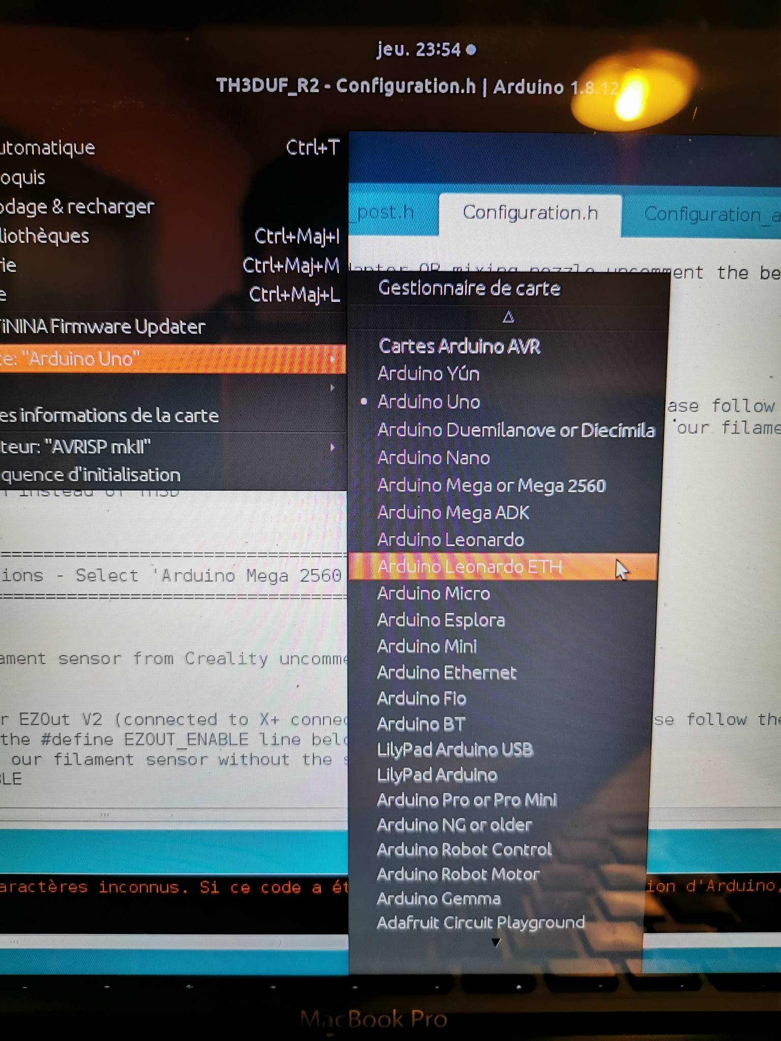

Bon, après bien des galère il paraîtrait que j'y suis arrivé ?? Je suis passe par mon MacBook sous iOS au lieu de Linux et je n'ai pas eu l'erreur précédente. Je n'ose pas l'allumer j'ai peur de casser quelque-chose mais d'après le LCD de la machine le firmware est changé !! Après un auto-home tout à l'air de fonctionner, et ça fait plaisir, je testerai tout ça demain! Merci à vous de m'avoir aiguiller, sans ça j'y serait encore pour un bon moment! -

Et j'obtiens un code d'erreur lorsque je clique sur 'verifier' #eroor no Fastlo definition for the selected AVR board Je vais essayer de creuser ça.. EDIT, je suis tombé sur cette discussion le même soucis mais avec une autre imprimante, EDI -

AAh super merci !! je viens d'installer la library, j'ai pu selectionné la carte "Sanguino" mais dans le tuto la carte s'appel "sanguino1284p" J'imagine que ca va poser problème non? Merci pour ton tuto je l'avait aperçu, mais déja qu'en français j'ai du mal de suivre.. alors j'ai prit le tuto de Kamino sur youtube avec la modif pour le probleme d'extrusion si j'ai bien comprit. Merci Merci à vous pour les infos ! Edit: je m'apprête à tester avec "Sanguino" tout court, on verra bien si ça explose ou pas.. ^^ -

Hello ! Alors je suis justement entrain d'essayer de mettre le firmware marlin. Je bloque sur un petit soucis, je n'arrive pas a sélectionner la carte Sanguino, pas présente. (Je suis sur Linux) je recherche pour le moment là solution si il y a.. -
