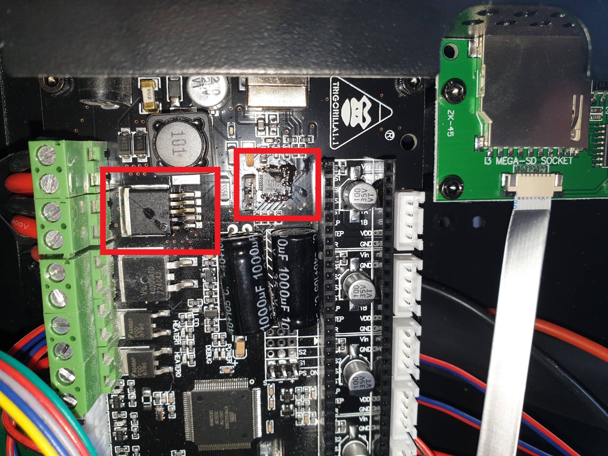

diagnostique anycubic i3 mega S
steve27 en réponse au topic de steve27 dans Entraide : Questions/Réponses sur l'impression 3D
bon bas je suis bon pour remplacer la carte mère , RIP en quelques secondes tous connecteur déconnecter et driver retirer , juste alim brancher sur la carte mère et l écran la carte mère a fumée -
steve27 a posté un sujet dans Entraide : Questions/Réponses sur l'impression 3D
bonsoir , je vien d acquérir ( on me la donner ) une anycubic i3 mega S , mon soucis dessus fils du moteur X et connecteur endstop passer dans la buse ( visuellement fils brûler donc je les ai ressouder et sous gaine thermo) elle démarre sans soucis sur l' écran , préchauffage aucun problème ( bed et buse chauffe ) mais aucun moteur ne réagis X Y Z E , il y a t il un fusible de sécurité ? driver hs ? , si je démonte chaque moteur pour tester sur ma i3 (qui fonctionne très bien ) y a t il un risque ?
