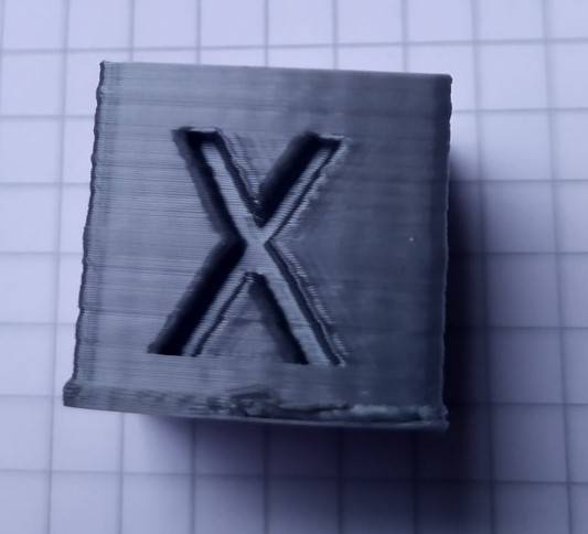

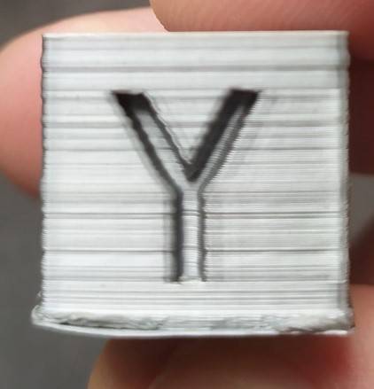

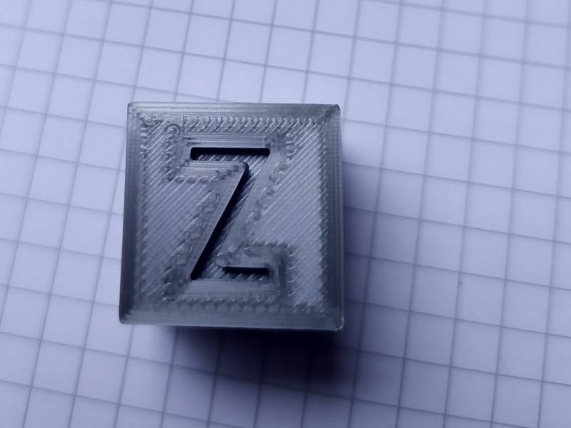

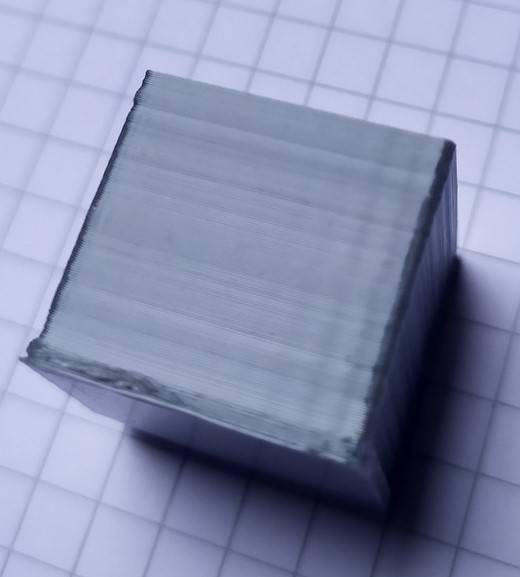

Merci pour la réponse complète ! J'en prends note Par contre je suis étonné pour la température du bed , vu que j'utilise une valeur standard de 60 degrés pour du PLA (Eryone Satin gris). Je vais vérifier pour les courroies. Par contre j'ai un doute sur les galets (il y a certains points lors des déplacement qui ont l'air de 'bloquer' . Ce qui pourrait peut être expliquer certains comportements ? comme le bed qui semblait gondolé ? -
Hello , Je suis en train de calibrer ma U30 pro, et après l'extrudeur c'est le tour des axes XYZ. Après m'être aperçu que le buildtak d'origine était gondolé , je l'ai enlevé et j'ai poncé la plaque de verre brute en 600. A chaud ca tient assez et a froid ca se decolle suppr facilement. Donc j'ai imprimé un cube de 20x20 et voila le résultat : On voit clairement que les premières couches sont plus larges et j'ai l'impression de voir des patterns sur les faces. Qels conclusion en faites vous et que dois-je changer pour améliorer mes impressions ? Merci par avance !
