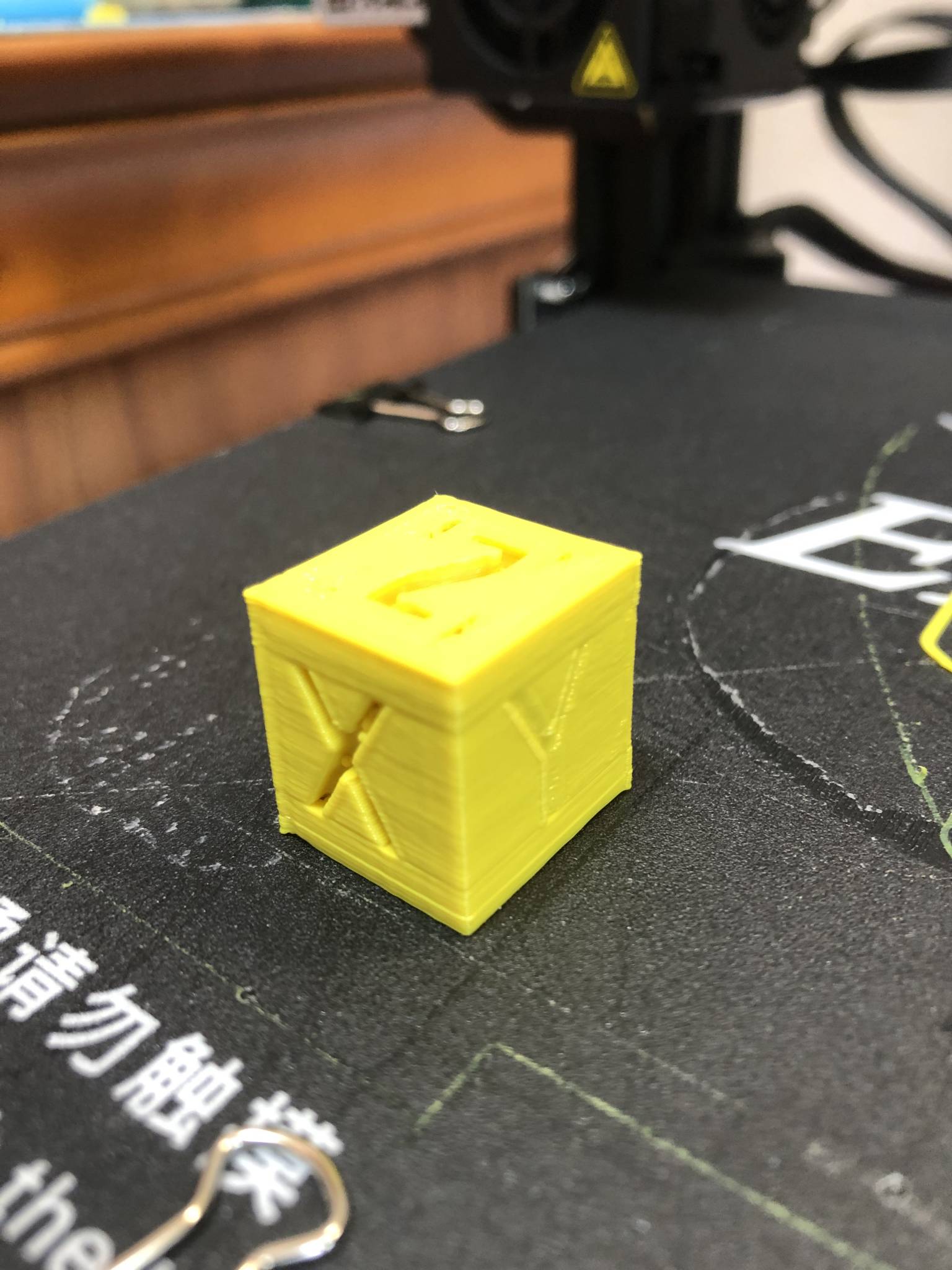

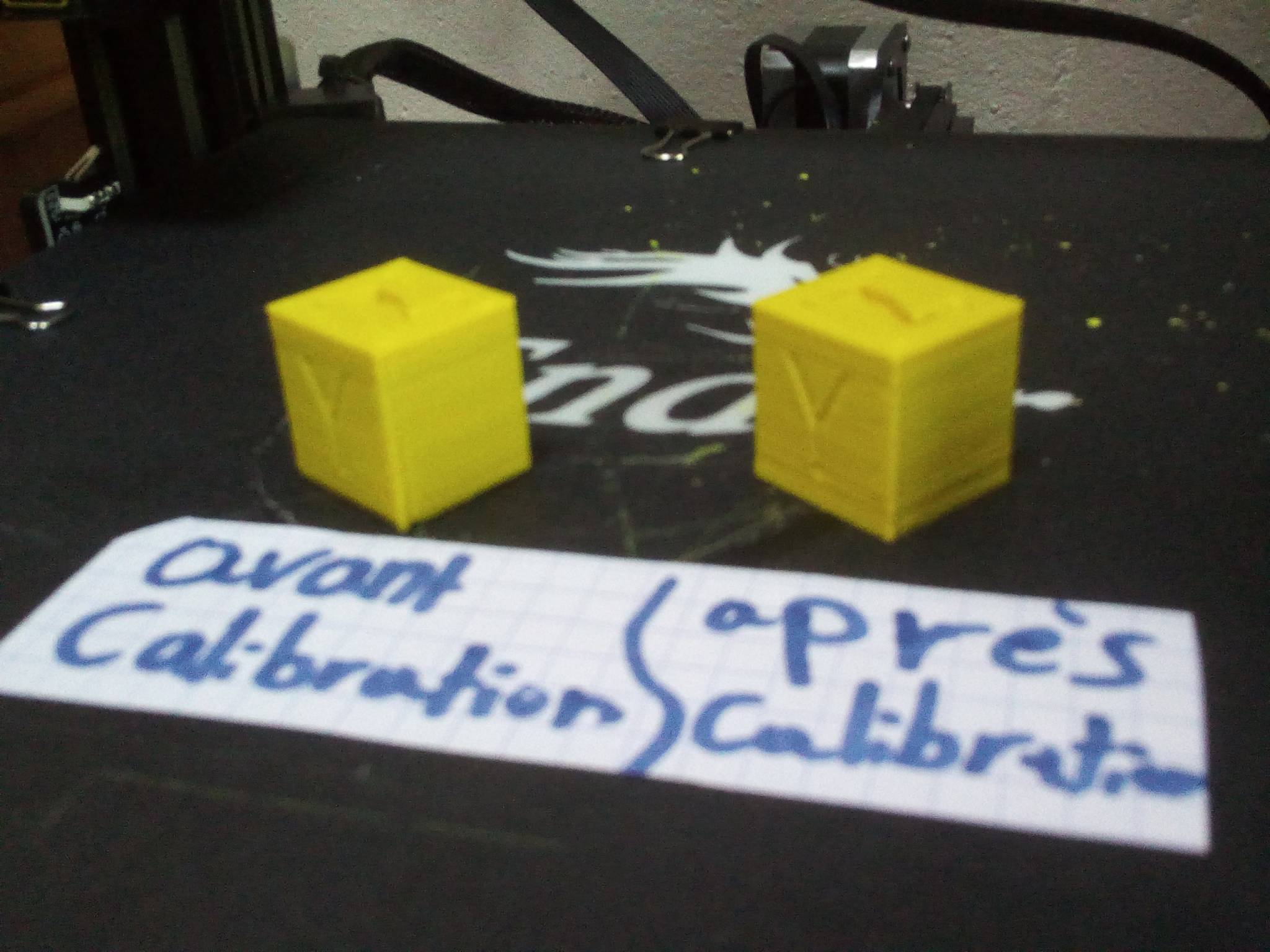

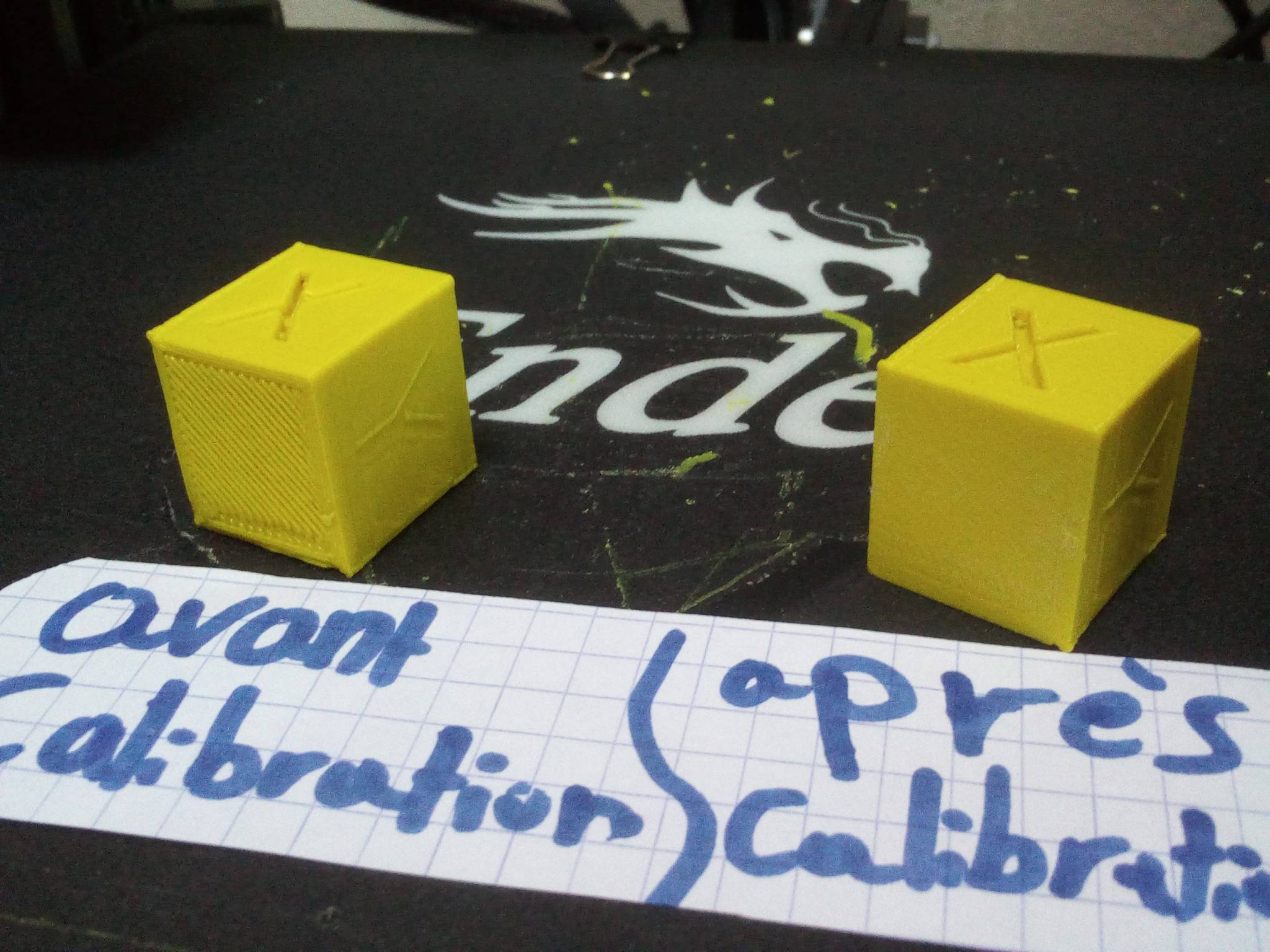

  1. ah d'accord dsl vola j'ai réussi a tendre la courroie de l'axe X et effectivement ça marche mieux (voir photo du cube ) j'étais en train de suivre les étapes du guide de superpat lorsque la grosseur du filament sur Cura ma interpellé ( voir photo 2) est-ce que pour vous ça vous se mble normal, c'est le fichier https://www.thingiverse.com/thing:2920344

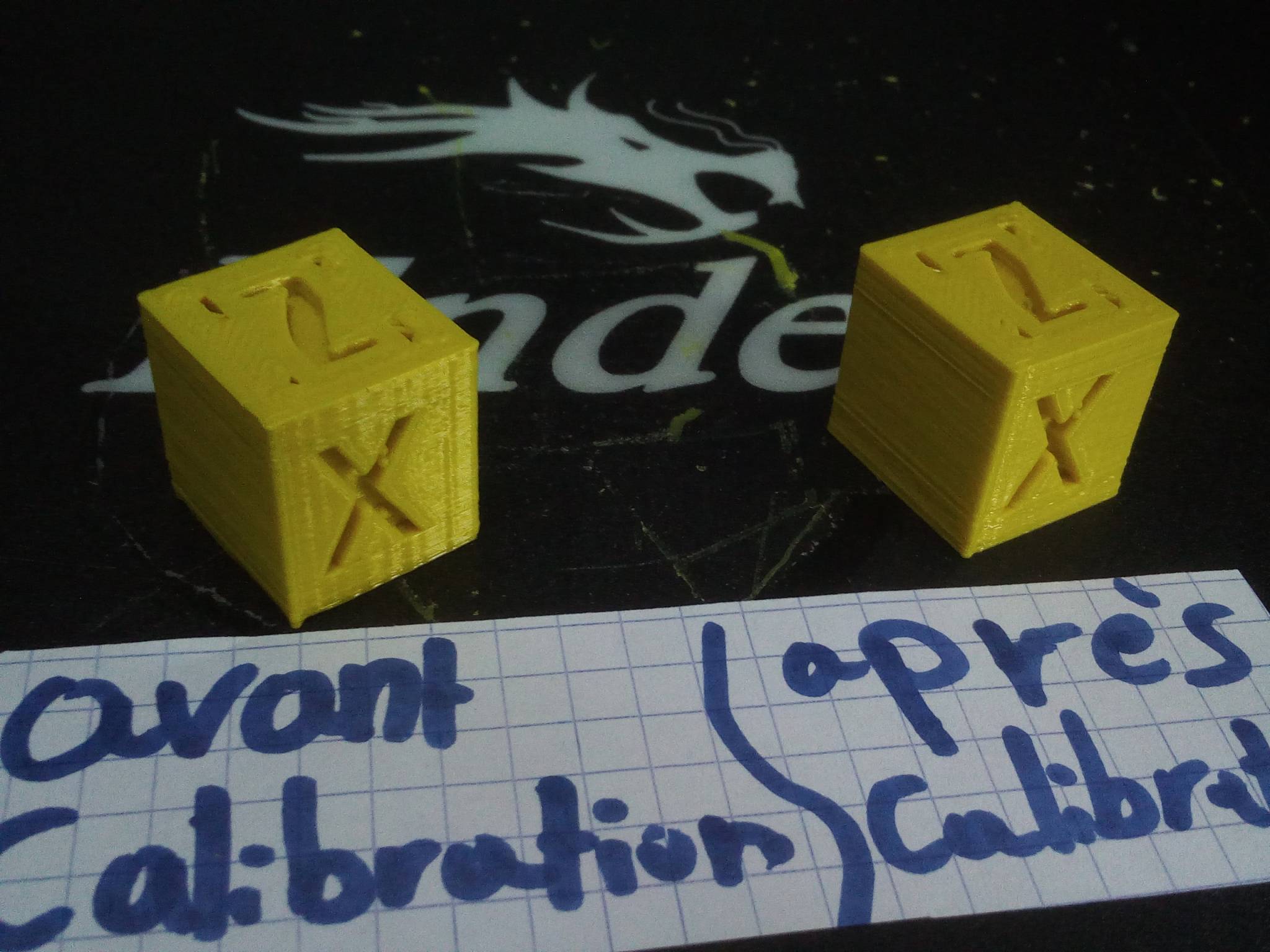

  3. et j'ai réimprimer le cube de calibration après avoir calibrer les trois axes et l'extruder Donc comme on peut le voir sur les photos rien ne change (les même bavures,le même problème avec le Z sur le dessus...) si ce n'est que le dessous est bien plus lisse

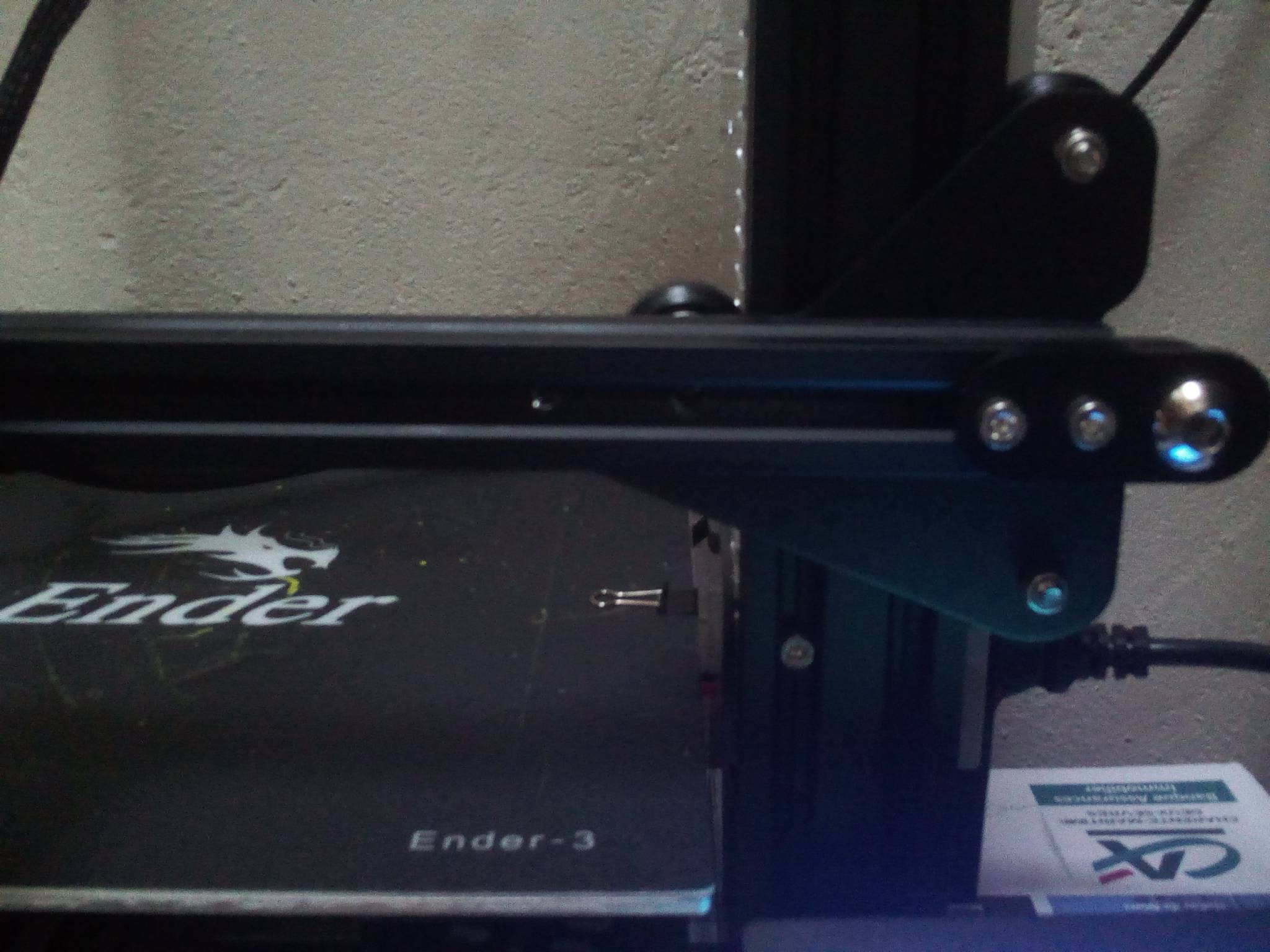

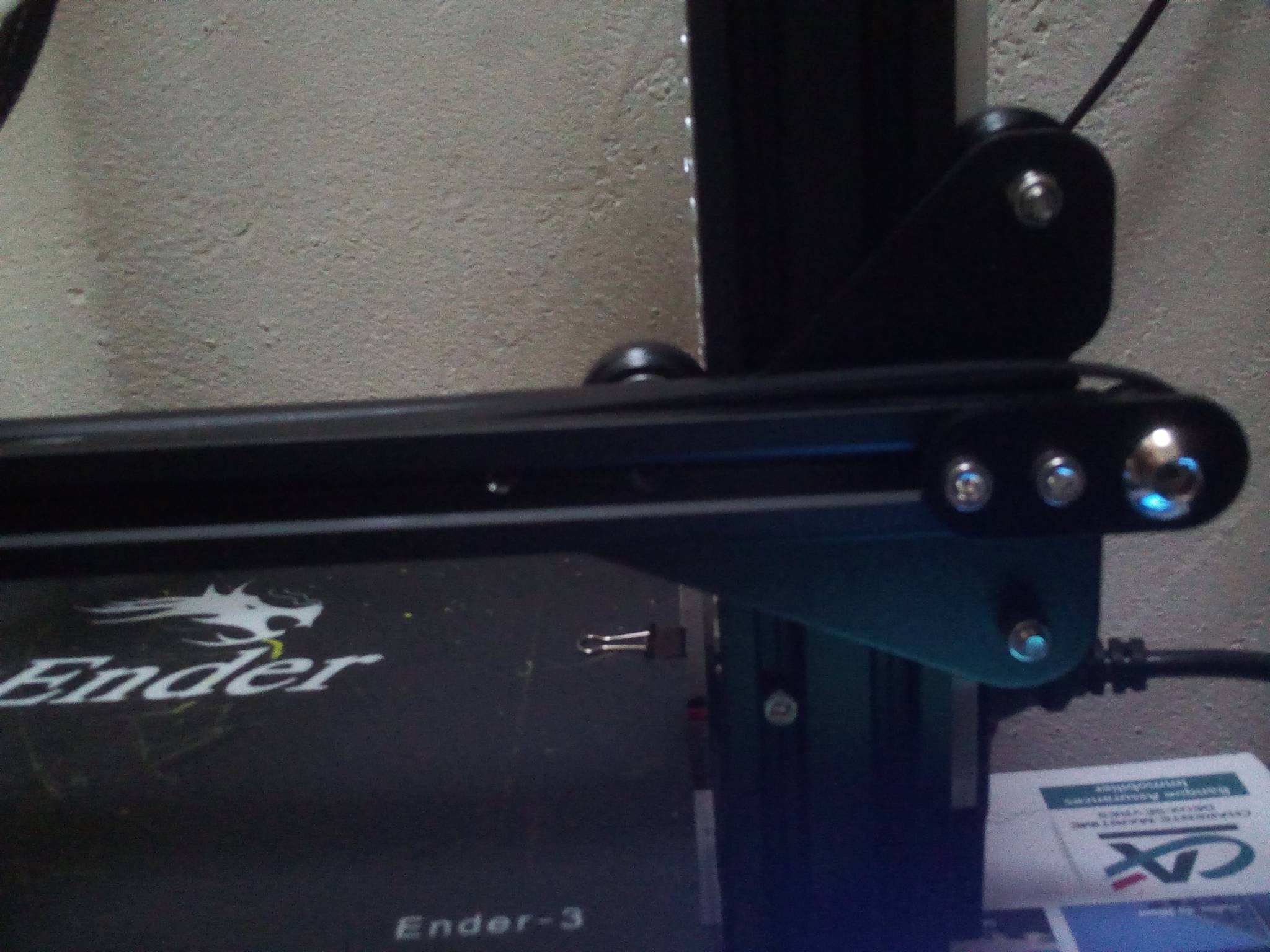

  4. j'ai fait une petite vidéo pour vous montrer et c'est vrai que ma courroie de l'axe X se lève quand elle va sur la gauche et ce depuis le début serait-ce le problème ? TRIM_20200426_185829[1].mp4 je crois que ça n'a pas marché donc la première photo tout va bien et sur la deuxième on voit bien que la courroie se lève comment peut on la régler ? <Modération> STP, évites les posts multiples les uns à la suite des autres: c'est une pratique rarement tolérée sur les fora Durant une période de 12 heures après parution du premier post, tu peux l'éditer, le corriger, le compléter. C'est très facile, il suffit de clqiuer sur le bouton «Editer» au bas de son post </fin>
  5. je ne trouve pas de vidéo pour régler les courroies sur la ender 3 et je ne sais pas où je peux les régler dans le petit écran tout ça est nouveau pour moi donc si vous pouviez m'aider un petit peu
  6. je l'ai acheté neuve j'ai trouvé ma vitesse d'impression est de 100 maintenant que j'ai tout calibrer je vais réimprimer le cube de calubration Et comment vérifier les courroies ?
  7. pour ma température c'est 200 pour la buse, 60 pour le bed et je met le ventilo à 255 je ne sais pas où trouver la vitesse et l'impression s'est terminer toute seule je viens de calibrer mon axe X,Y et je vais regarder pour calibrer aussi mon axe Z je viens de vérifier mon axe Z est bon donc dois-je réimprimer le cube de calibrage ?

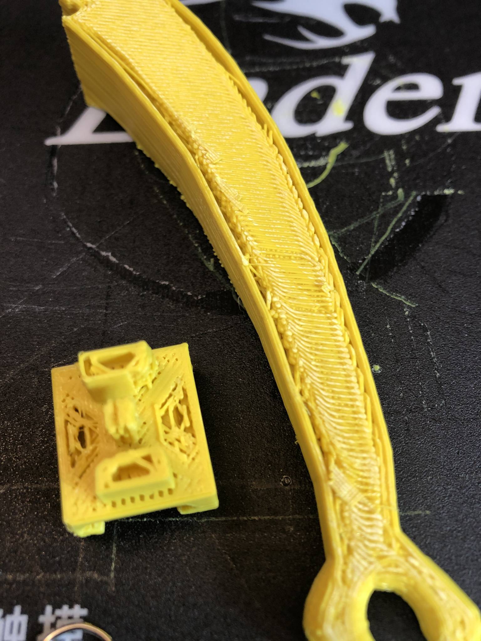

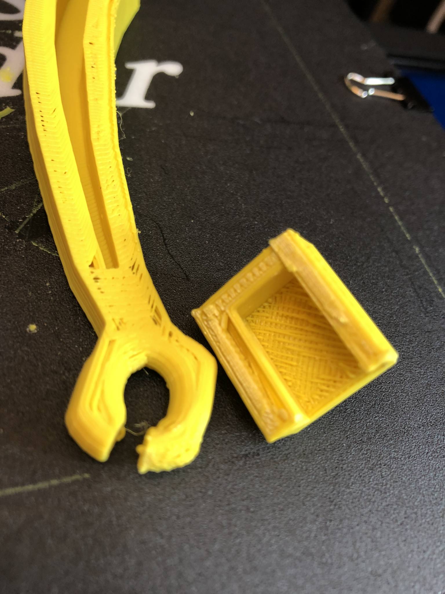

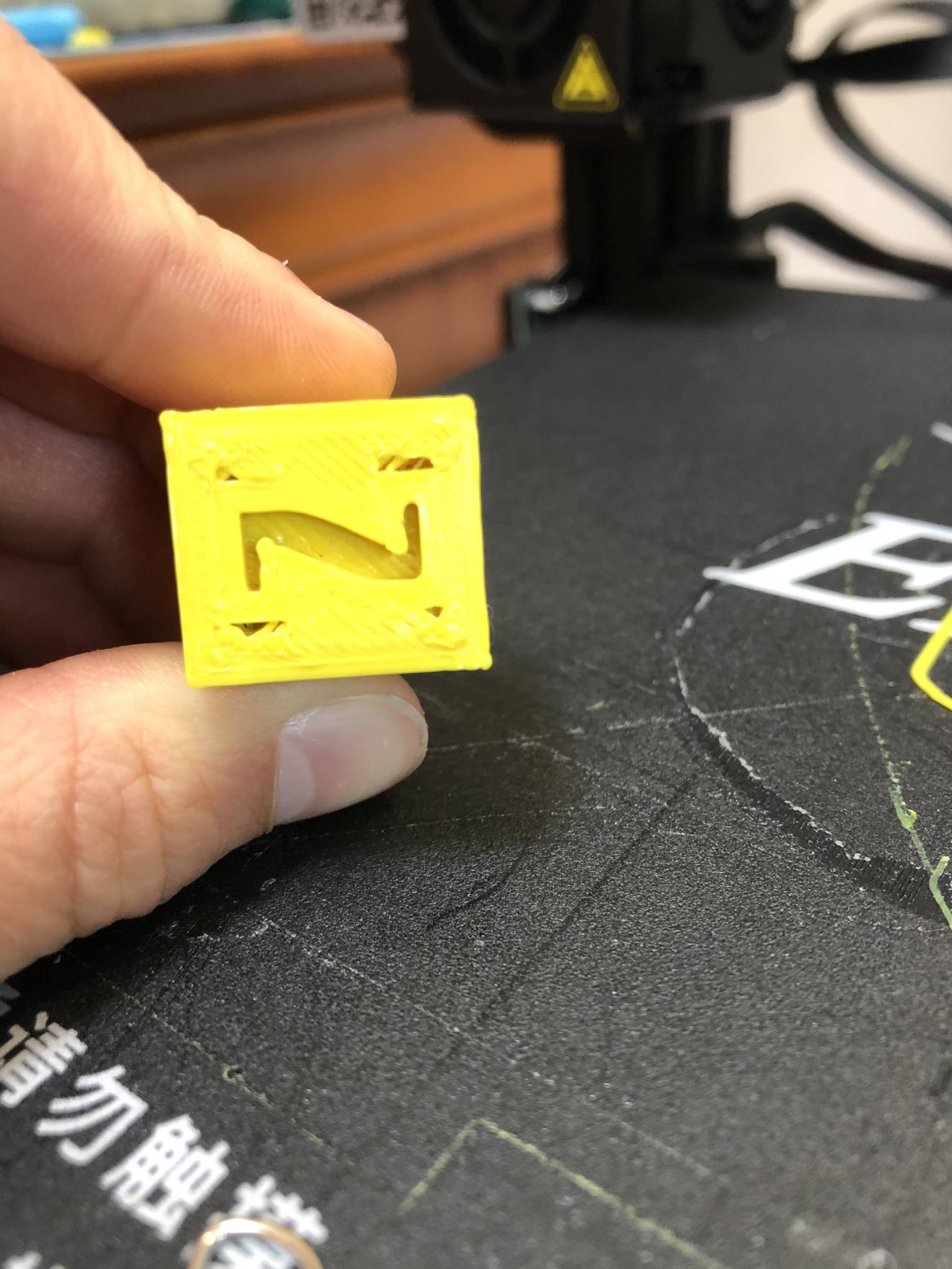

  10. Voici d'autre photos pour mieux comprendre Ps : le pikachu est en 0.12 et sur la deuxième images les deux objet sont censés s'emboiter mais il ne rentre pas l'un dans l'autre

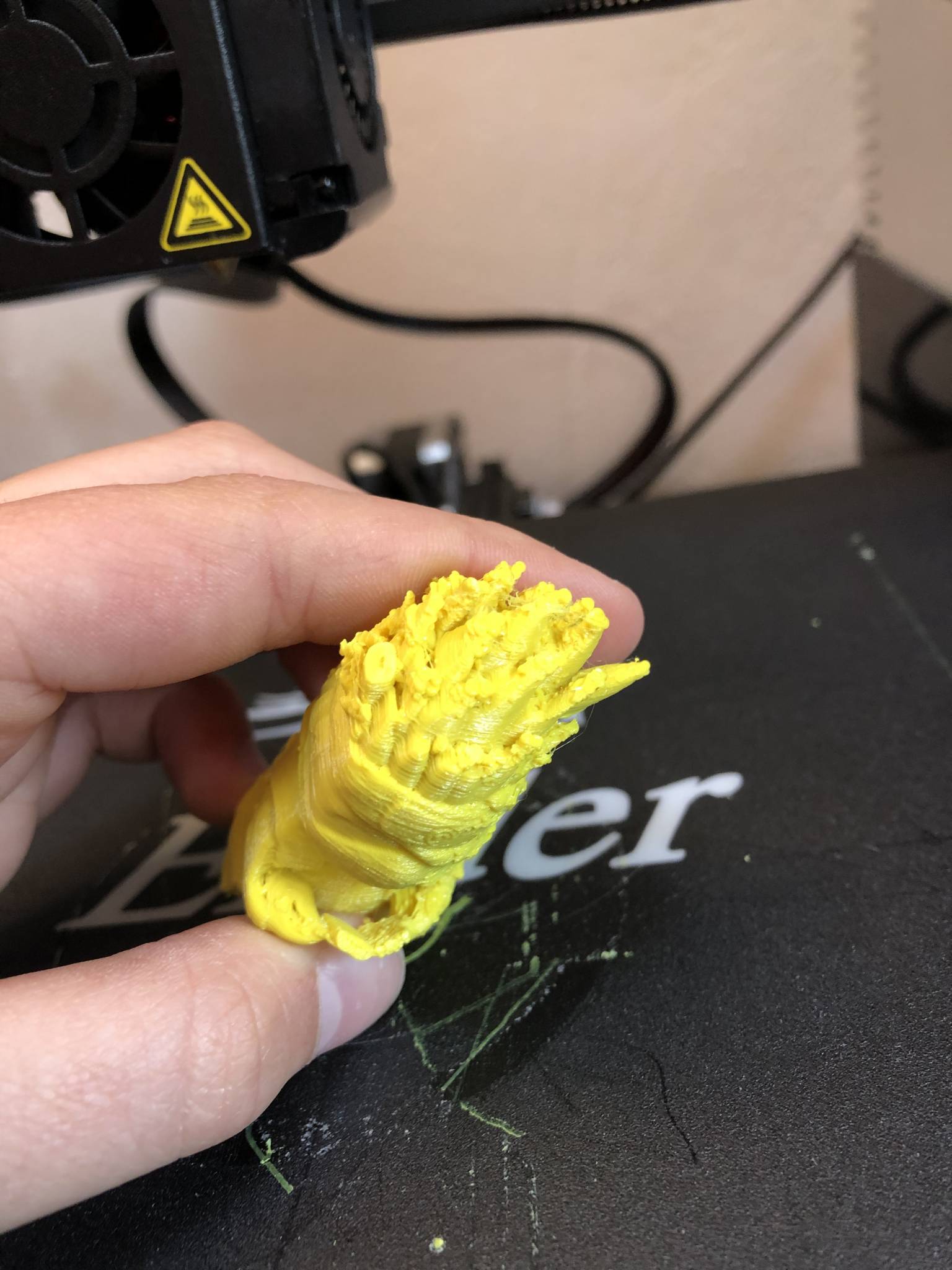

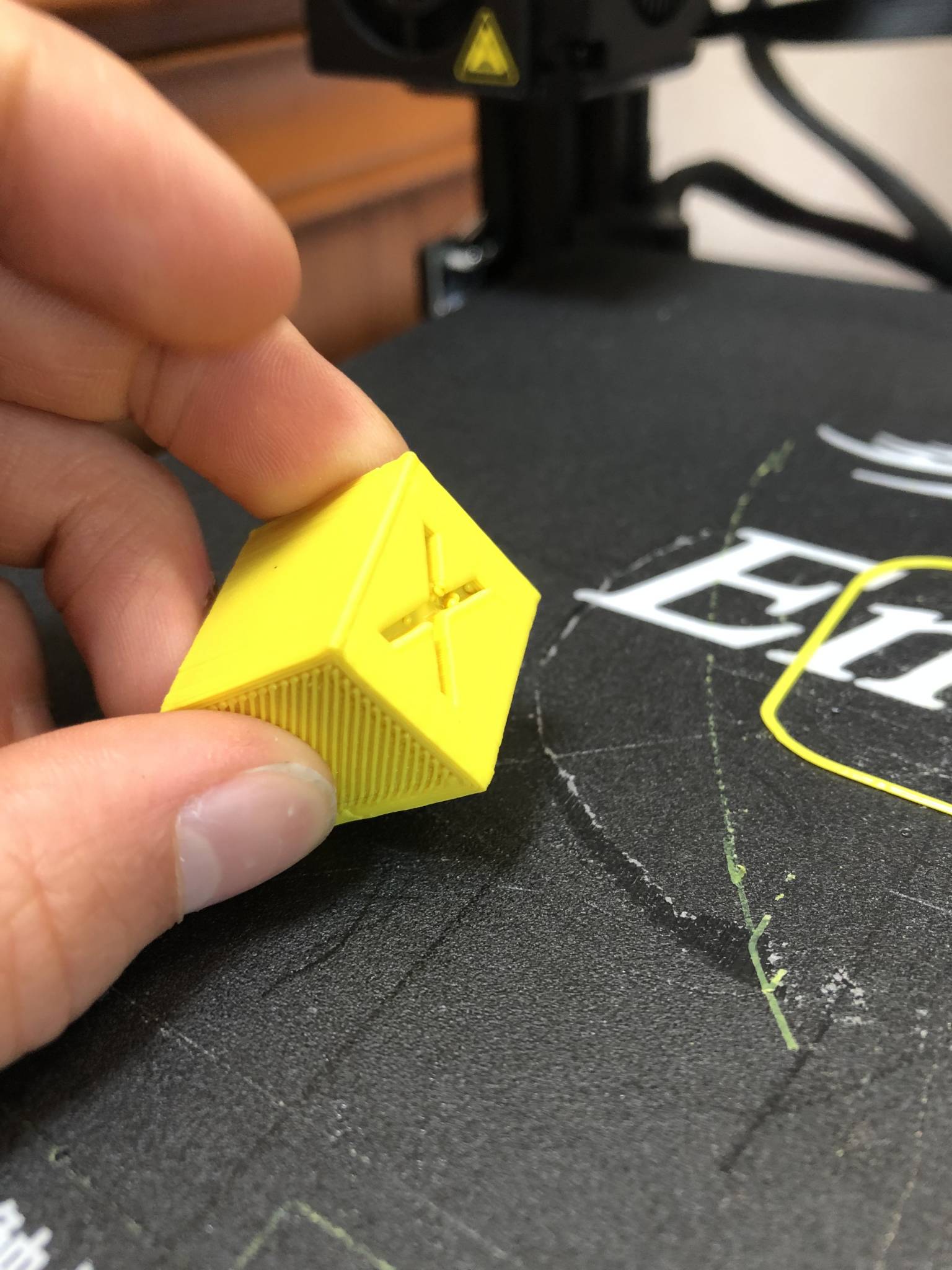

  11. Bonjour j'ai obtenu une imprimante 3D Ender-3 Malheureusement elle fait de très mauvaises impressions 3d En effet comme vous pouvez le voir sur les différentes images il y a des problèmes et je ne sais d’où ils peuvent provenir.
