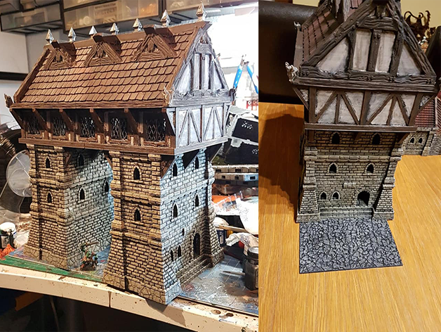

  16. Bonjour à tous, je viens vers vous car votre efficacité n'est plus à prouver ^^. Je regarde beaucoup les forums en ce moment, et les sujets sur ces forums sont toujours très bien traités. J'ai beaucoup zieuté les forums, les reviews, les comparatifs et au final je suis perdu. Alors voila : Je recherche une imprimante 3D pour faire des décors et accessoires pour les jeux de figurines (Warhammer AoS et 40k, Zombicide) et pour d'autres petites choses. Je compte sur un plateau d'impression d'au moins 220*220*250 (à peu près). Je vous joint un exemple de structure qui m'intéresserait dans l'impression. Entre U20, U30 et U30pro, et Ender 3, Ender 3pro, longer LK4 laquelle me conseillerez vous. Je tiens à avoir de la précision pour que ce ne soit pas moche non plus, je tiens à avoir une machine qui soit un minimum fiable (les reviews sont pertinentes mais pas dans le temps). Et sur quel site les commander car j'ai entendu parler d'Aliexexpress (surtout pour les Ender) mais je me méfie. A savoir que les Alfawise je suis moyen chaud (la U30 pro à l'air d'être top pourtant) car les délais sont épouvantables et dans deux mois j'aurais peut être des changements professionnels et donc je compte profiter dès maintenant de l'imprimante. S'il faut mettre 50 ou 100€ en plus pour avoir mieux, alors soit. Question subsidiaire : Etant donné mon utilisation, est ce que l'utilisation d'un Freelabster serait pertinente ? je répondrai à toutes vos questions rapidement je bouillonne d'impatience d'imprimer Merci d'avance.
