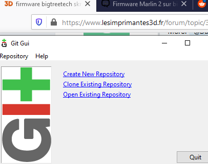

  2. Bonjour à tous, Je viens vers vous avec un problème similaire à celui de Papagalak. Après avoir ajouté Neopixel dans mon fichier config j'ai eu aussi l'erreur (enfin les erreurs) "Please install Git client from https://git-scm.com/downloads". Le problème c'est que j'ai installé Git client et que ça ne change rien... Après avoir téléchargé et installé Git client, j'ai ça. Ca ne me semble pas être un client intégrable à Platformio, si? J'ai aussi intégré Github dans mon projet (bon j'étais sûr que ça ne changerait rien, mais bon...): Merci pour votre aide. Bon, j'ai réussi. Il fallait installer un Git client comme Github desktop (https://desktop.github.com/). Maintenant la compilation se passe bien mais ça ne fonctionne toujours pas... Sur la carte SKR mini E3, il n'y a pas de pull up sur le Mos de sortie. Je suppose qu'il faut que j'en mette une. Je vais essayer de trouver une résistance de 10k ou 100k. Je vous tiendrai au courant Au fait, il n'y a pas de menu dédié au néopixel dans Marlin? Oups, j'avais oublié de valider #define LED_CONTROL_MENU dans config-adv

  5. Tu as raison @romu4100.... En fait j'avais copié le bon fichier de config dans le répertoire "lib" sans m'apercevoir que celui qui était compilé était celui du répertoire "Marlin"... La compilation s'est maintenant bien passée. Je vais maintenant uploader et si ça fonctionne entamer les modifications pour le Bltouch. Je vous tiendrai au courant Merci beaucoup
