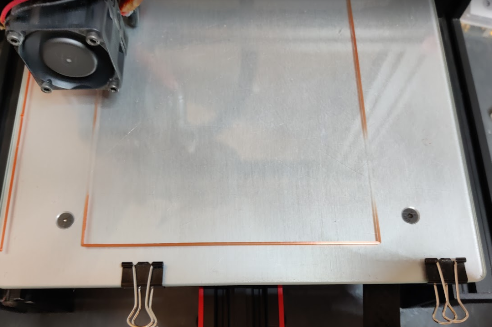

  8. Je suis bloque uniquement sur l'axe X vers la droite Puis-je augmenter l'axe X du style bed 235x200?
  9. Je vais explorer cette solution
  10. Merci à tous les deux pour vos réponses Sur la U30 pro le bed fait 235x235 et dans Marlin on déclare 200x200 Puis-je augmenter ces valeurs afin d'agrandir un peu ma zone de palpage?
