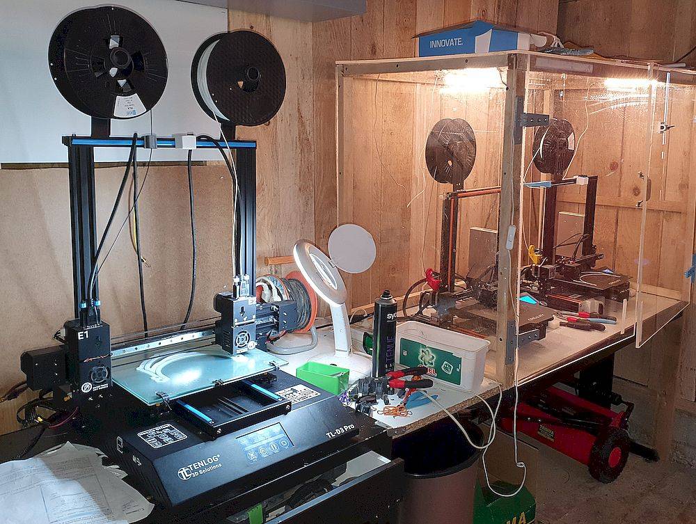

  1. Bonjour à tous Problème résolu sur la TENLOG 2. Une nappe n'était pas connectée et lockée sur la carte mère. C'est rageant quand tu as un gros sticker "qualité ok" qui pendouille sur l'imprimante !!!! Amitiés à tous
  2. Salut VAP38 et encore merci pour cette réponse qui, je te l'avoue, ne me rassure pas pour un matos neuf sous garantie.....J'ai un peu de mal à "ouvrir la bête" pour ces raisons. Je suis rentré en contact avec le revendeur via la FNAC (370 euros TTC pour info) pour un renvoi immédiat au revendeur chinois ....Pas normal qu'une imprimante neuve arrive avec ce type de défaut surtout quand tu as un gros sticker "test qualité OK" accroché à la potence.... Je reste encore dans l'attente du retour de Guoguo que j'ai contacté de ta part.... Avant ma commande, je n'avais pas lu les derniers messages sur la distribution TENLOG en France...... On y croit.....A bientôt pour la suite....

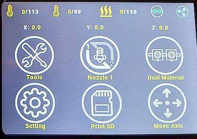

  3. Bonjour En plus de ma TL3, j'ai reçu ce jour une TENLOG 2 (la petite soeur). Au démarrage, apparait le message « bed MAXTEMP triggered !» Ensuite, le menu normal apparait avec des températures fantisistes...Tous les sous-menu sont accessibles mais sans pouvoir changer les températures et lancer une impression..... J'ai écrit à Gougou et reste en attente de sa réponse. Avez vous déjà eu le souci ? Amicalement
  4. Bonjour Miss Tenlog a rejoint ses petites soeurs....Il me reste encore un peu de plexi, alors, demain, j'attaque son caisson sinon elle va être jalouse. Bravo pour l'idée de regrouper les fichiers. A bientôt
  5. Salut Commandée début avril chez Banggood pour 520 €. Agréablement surpris qu'elle arrive 24 jours après la commande considérant le contexte. A plus
