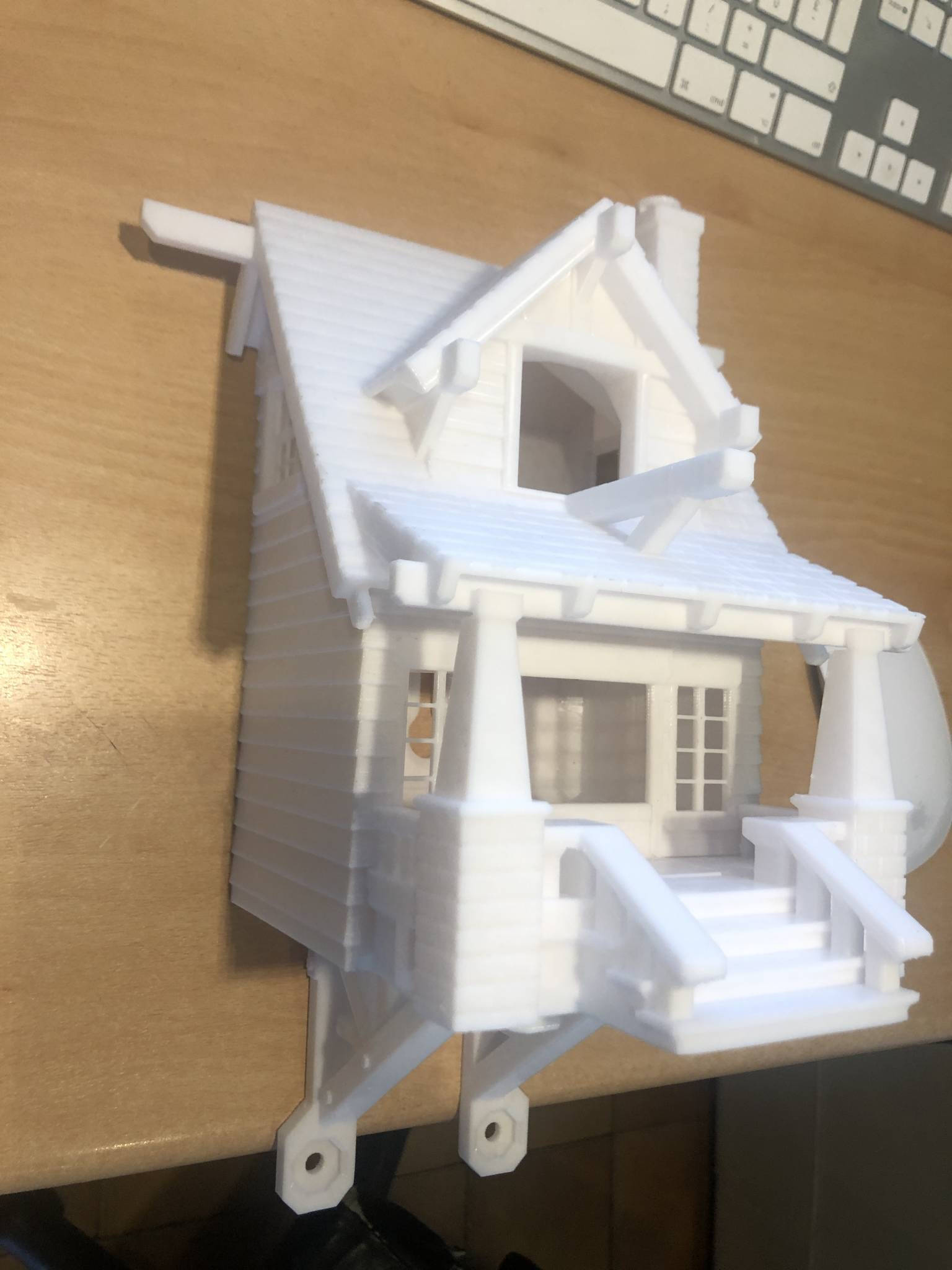

C’est la première option. C’est u au départ une seule pièce qui a été divisée en plusieurs morceaux. en Logiciel j’utilise fusion3d mais je Suis très « novice » Je n’ai que les STL. Je ne suis pas le concepteur mais un fichier récupéré sur thingverse. -

Bonjour, Je possèdes des STL pour une pièce divisée en 3 parties (donc 3 fichiers STL). La question est de savoir s'il est possible d'assembler directement ces 3 fichiers pour qu'elle soit d'un seul bloc lors de l'impression ? Je sais pas si je me fait bien comprendre.

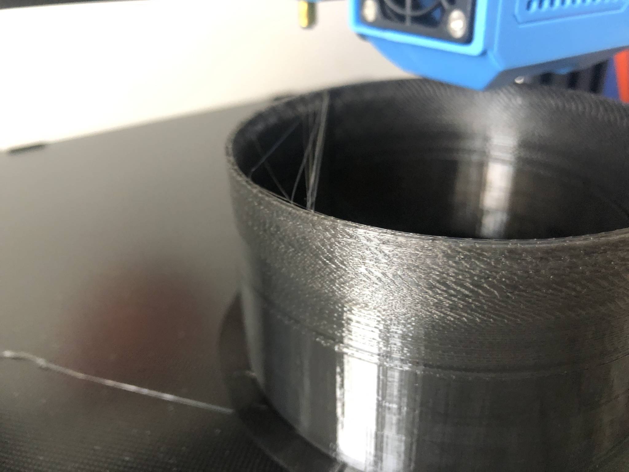

Merci de la précision Titi78. J'ai effectivement tout changé et raccourci le tube. Par contre impossible de refaire passer la partie neuve a travers le radiateur et en forçant j'ai plié le tube, donc je l'ai recoupé encore un peu plus. Il n'y a pas de longueur de tube mini ? J'ai suivi à la lettre ta procédure (top au passage) pour le remontage. Y a plus qu'a..; -

Merci Ironblue j'ai déjà refait cette procédure mais si tu me dis que ça peut venir de là je vais revérifier car le tube a tendance à coulisser dans le pneufit. Je crois que je vais tout remplacer à titre préventif. -

Salut, Je me réponds à moi meme, j'ai trouvé suite aux conseils d'un collègue. C'est la buse qui était bouchée. Donc démontage , nettoyage et tout est repartis nickel. J'ai refais une pièce assez grande (18h d'impression) sans aucuns soucis. Mais hier rebelote , une petite pièce très bien partie et vers la fin ça a recommencé. Quels sont les choses a surveiller pour éviter cela en cours d'impression ? Merci -

Bonjour à tous, Petite question suite à un problème avec l'impression d'une pièce cylindrique. Au début de l'impression tout ce passait bien mis a part un léger warping. Mais au bout de 5 heure d'impression, la qualité s'est dégradée, l'aspect change, la paroi est un peu molle et on voit même a travers. Certains filaments ne se sont pas collés et si je tire un peu dessus je pense que tout va se disloquer. J'ai préféré tout stopper. Je pense que les connaisseurs vont de suite me dire d'ou le problème peut venir. Imprimante CR10-V2 Il s'agit d'un PLA noir vitesse 60mm/s - vitesse parois externe 35mm/s Température filament 210 °C Merci d'avance
