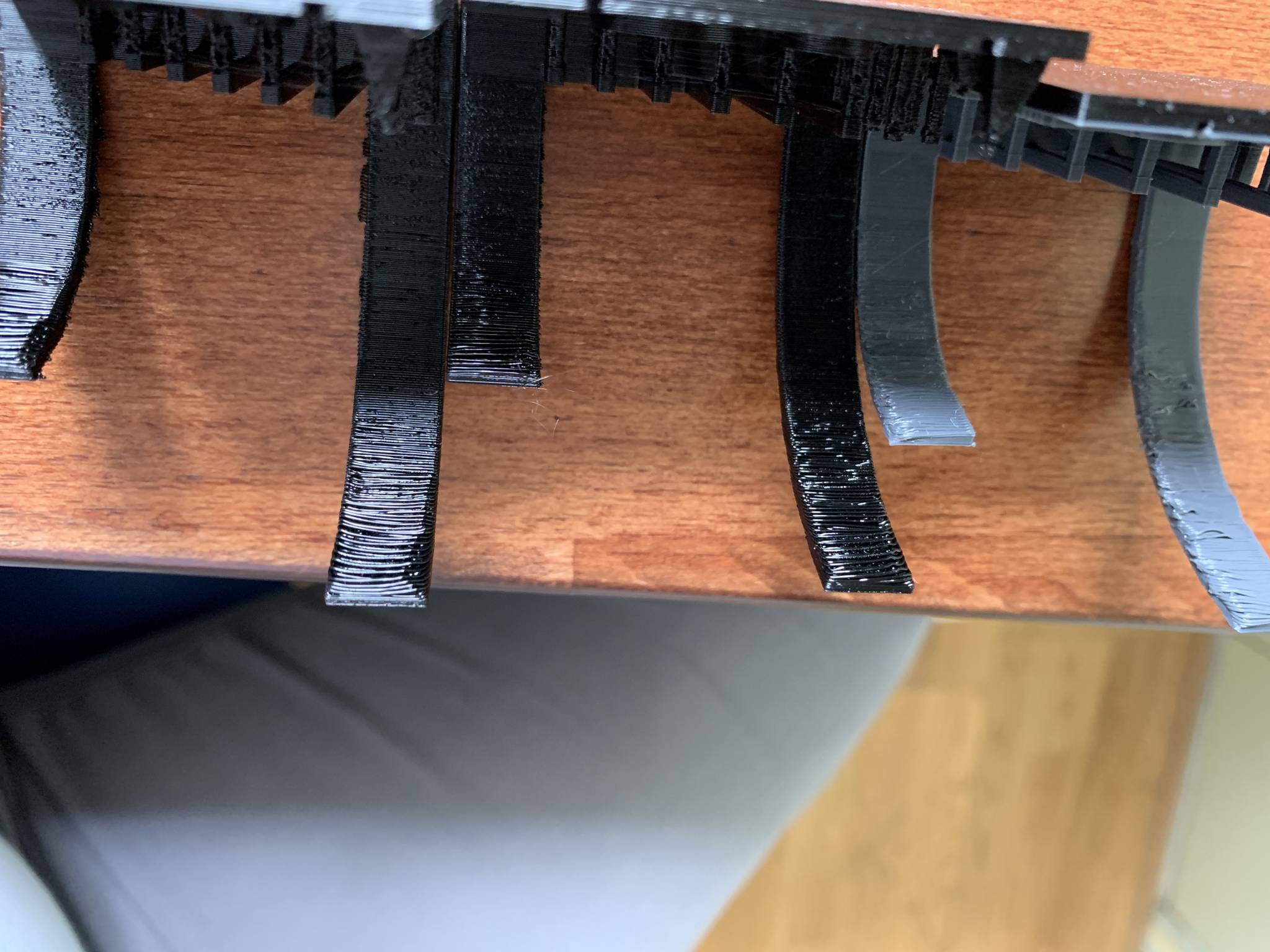

  6. Voici un des cas ou c'était pire après qu'avant, au niveau de la queue du chat, même l'angle au niveau de la séparation entre la tête et le corps:

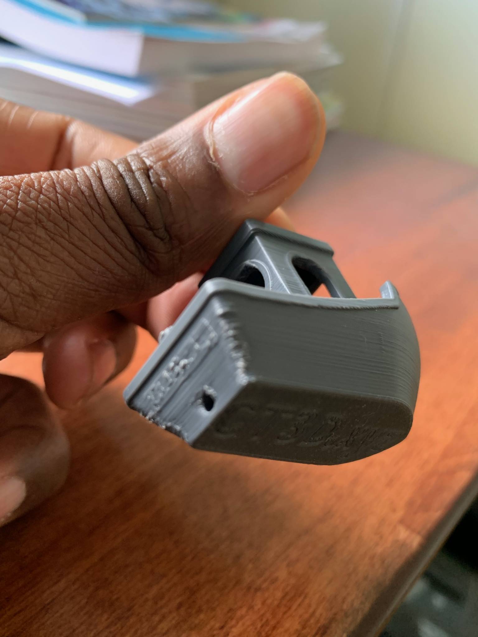

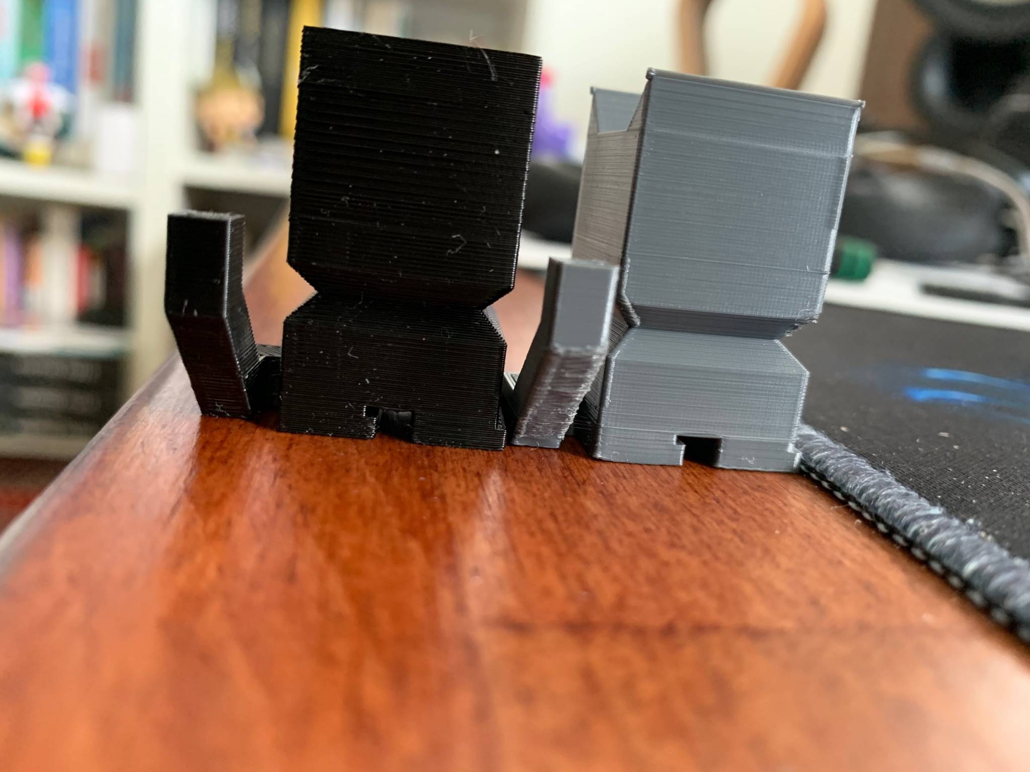

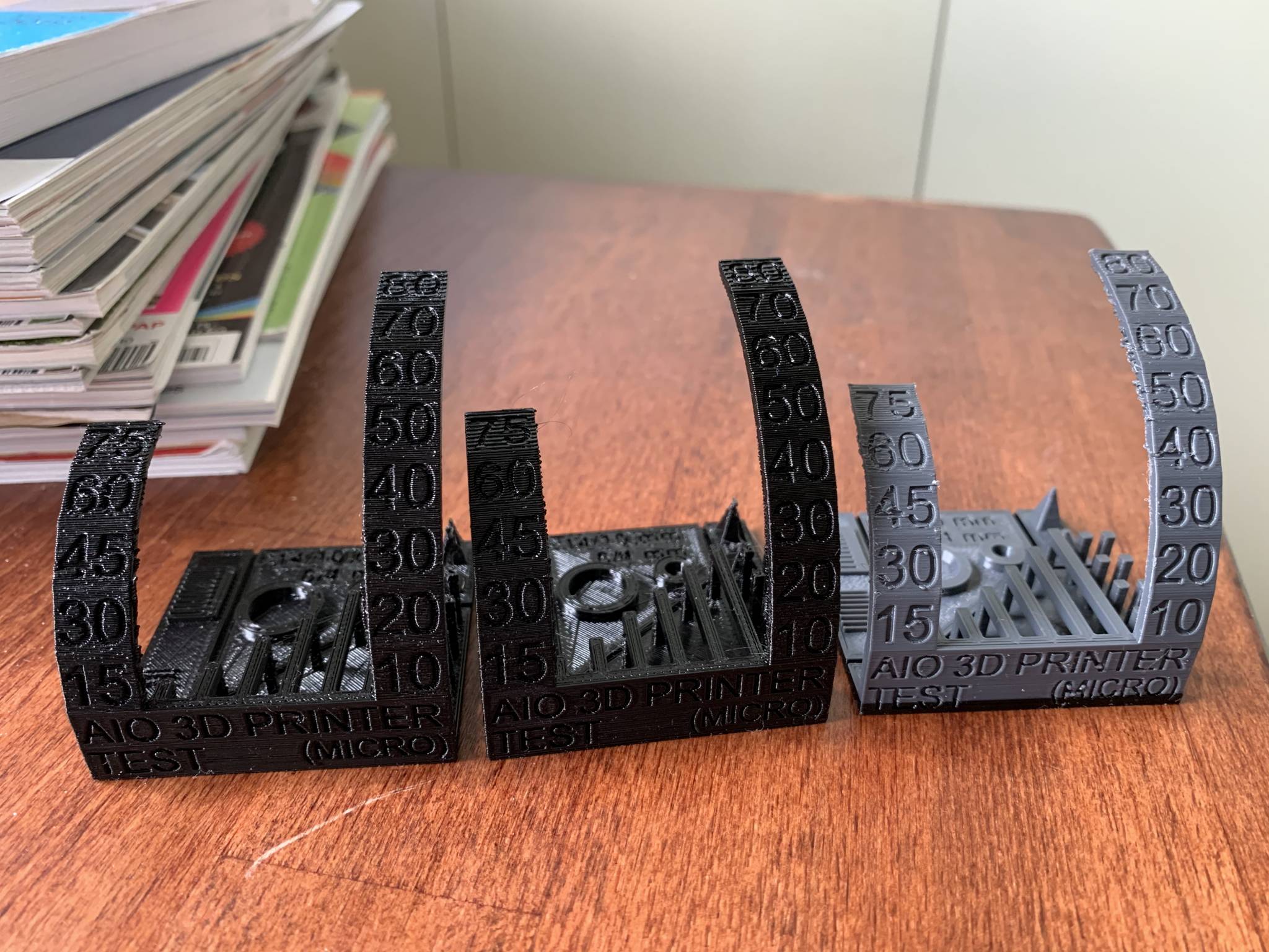

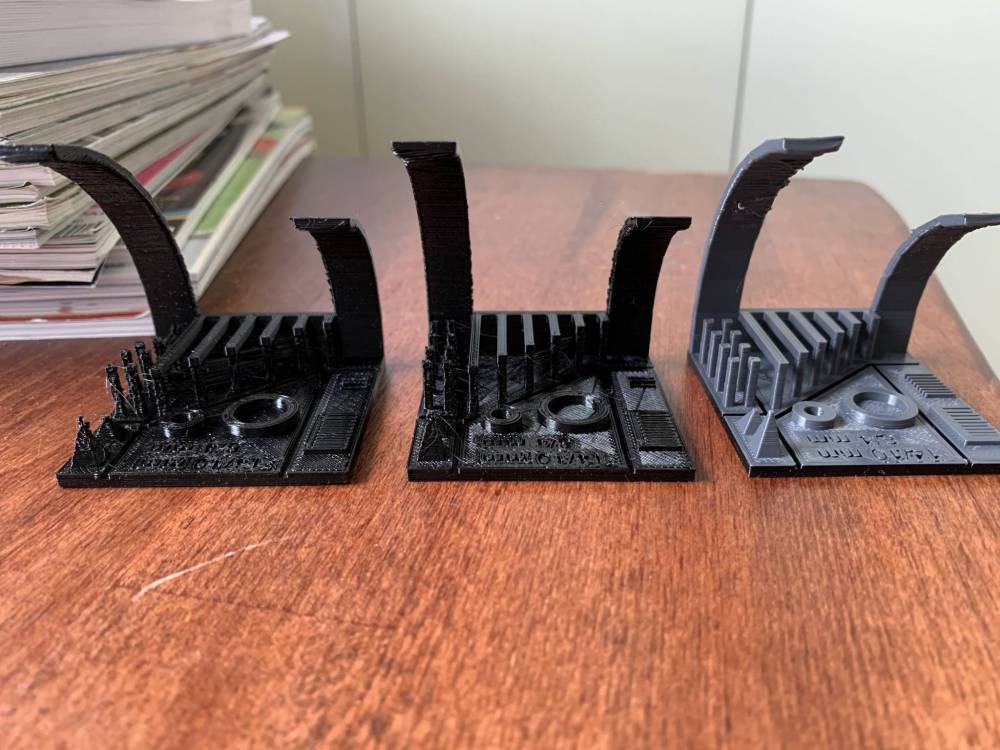

  8. Bonsoir, J'ai pas eu beaucoup de temps pour me poser et faire des nouveaux tests et réglages depuis la dernière fois mais voila ce que les dernières impressions on donnés. J'ai essayé en désactivant le détecteur de filament, sans grand changement et j'ai recalibré l'extrudeur, le modelè en gris est celui qui a été imprimé en dernier après les modifications; je trouve que c'est mieux à certains endroits par rapport à avant mais aussi pire à d'autres.

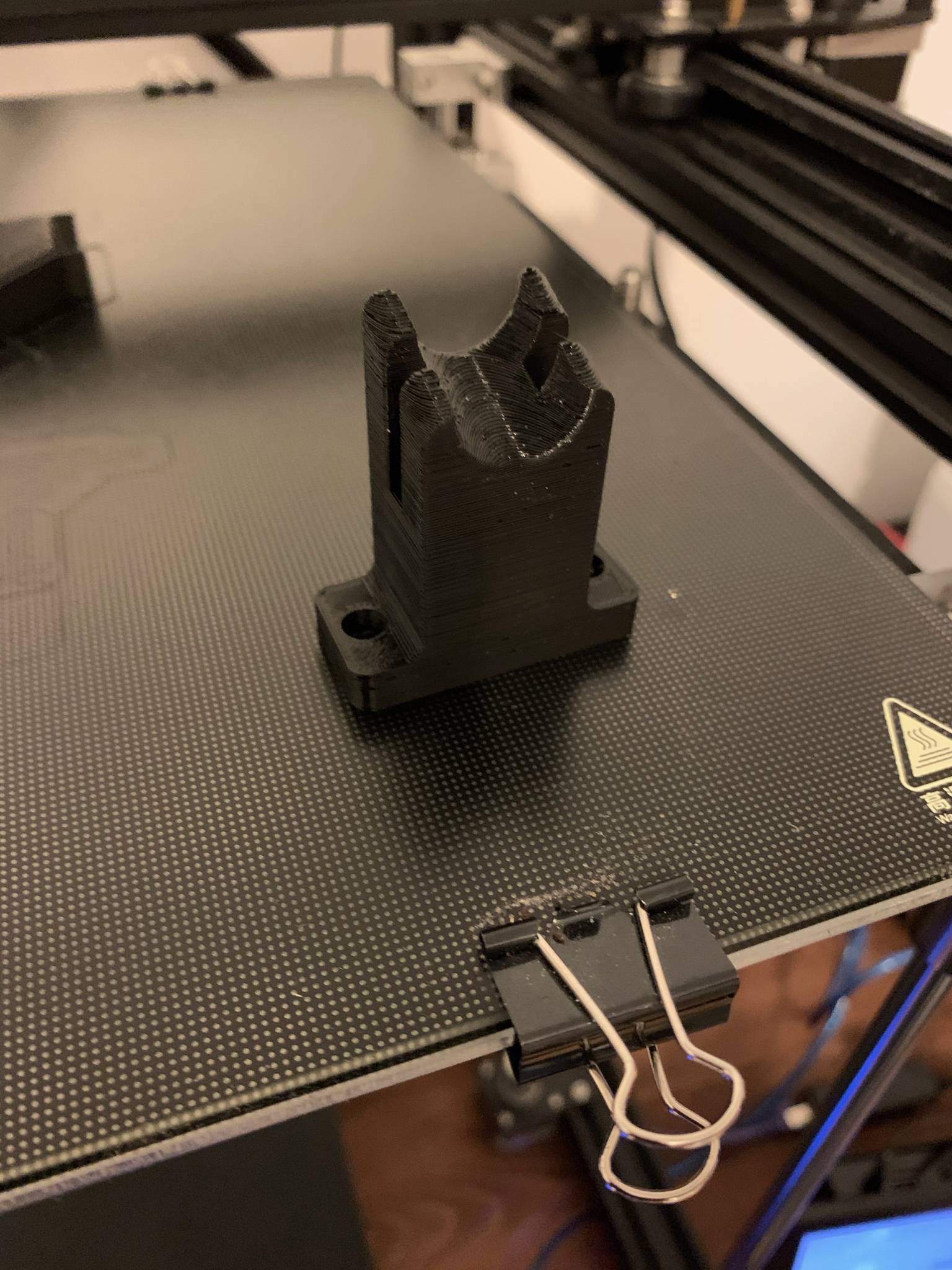

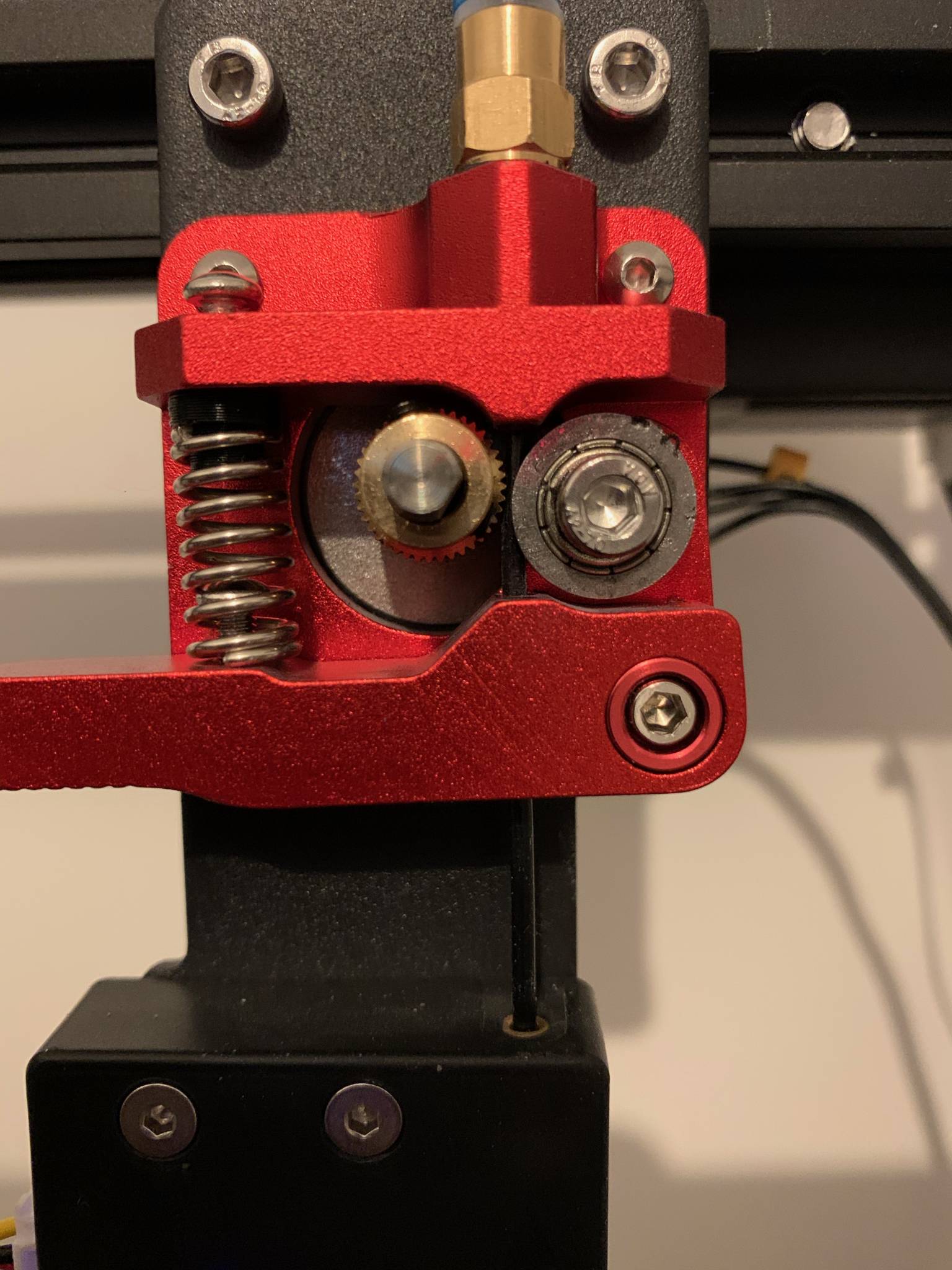

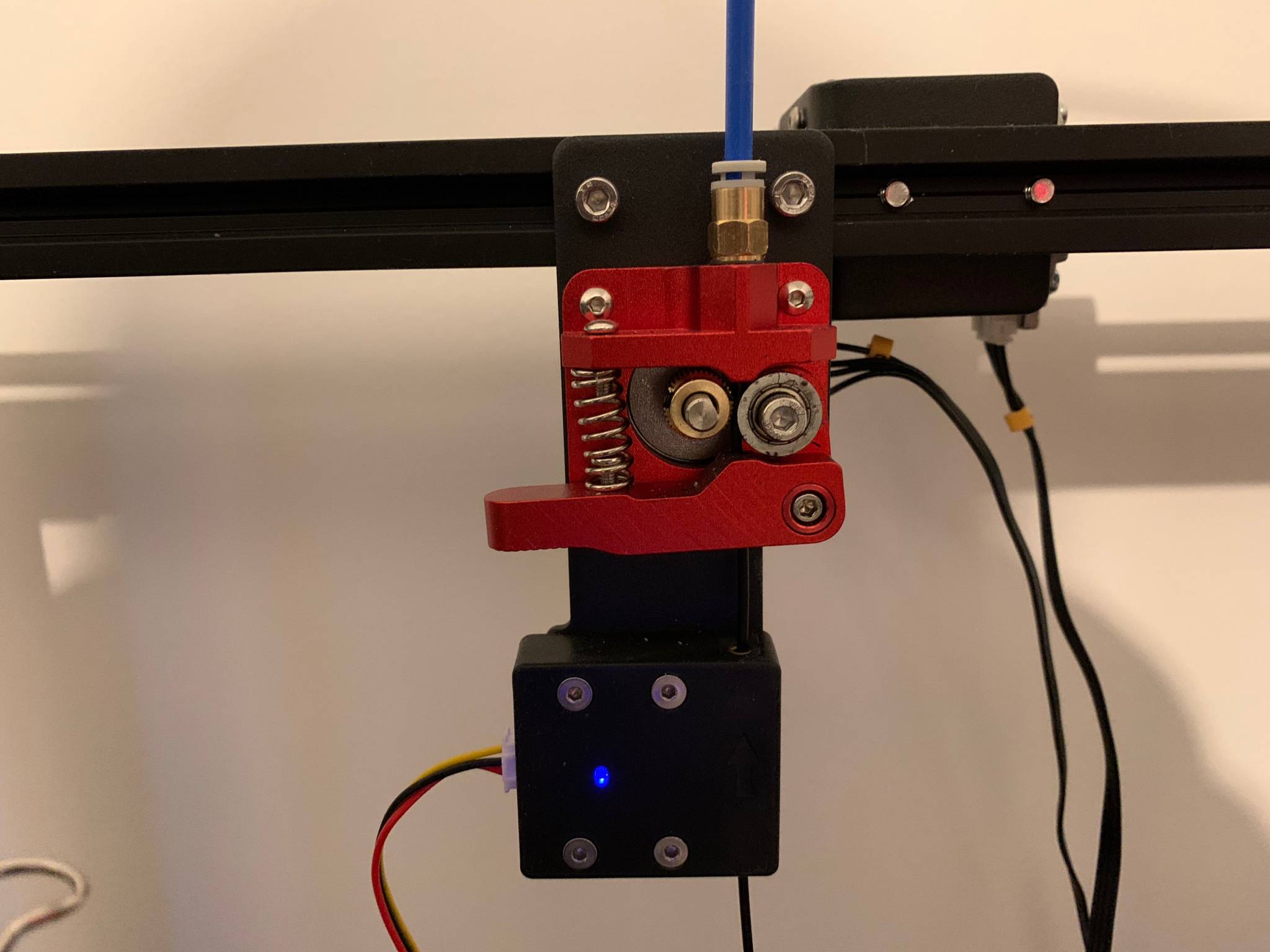

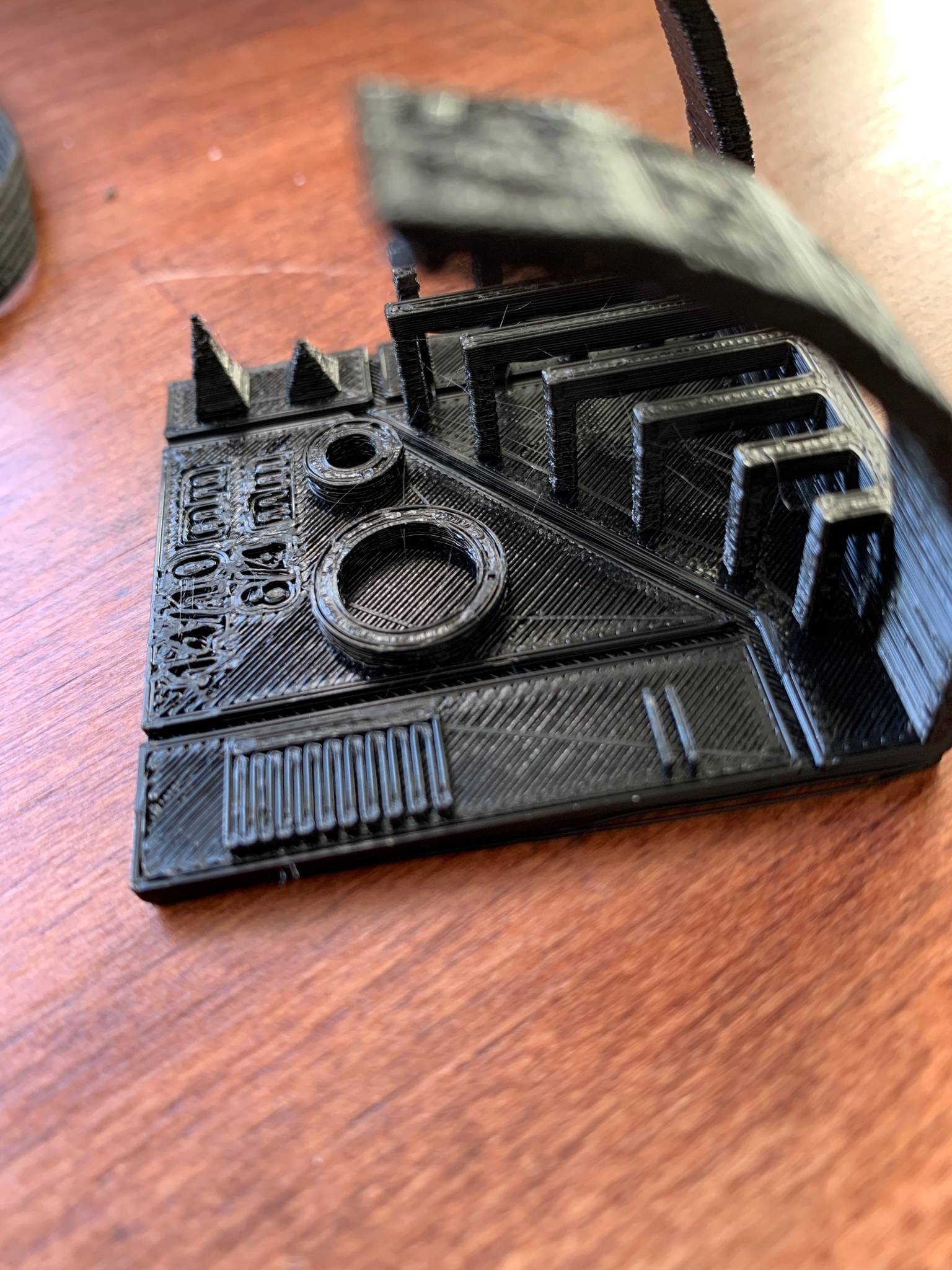

  14. Bonsoir, Quelques photos de mon dernier test avant mise en place du cale ressort de Titi78
  15. Bonjour, Merci pour vos retours! @Idealnight 1 - Oui, oubli de ma part de le remettre en place lors de la Titi's procedure. 2 - Je vais voir ce que cela donne avec le cale ressort de Titi, sinon j'aussi toujours le ressort d'origine. 3 - En effet je l'ai remarqué aussi en prenant la photo, c'est nettoyé depuis. 4 - Non, mais j'avais déjà fait un mais je ne sais plus le résultats mais je vais le refaire. 5- Ah es-tu sur d'avoir mis la bonne bague de blocage sur la tete d'impression ? > Oui sauf que sur la tête d'impression ce n'est pas la pièce métallique d'origine sinon celle qui était livré avec le tube et il n'y avait pas de bague de blocage livré avec donc utilisation de la bague d'origine. 6- (les bagues ne sont pas de la meme taille pour extrudeur et tete faire attention) > oui tout à fait. @Titi78 Merci, je vais essayer.

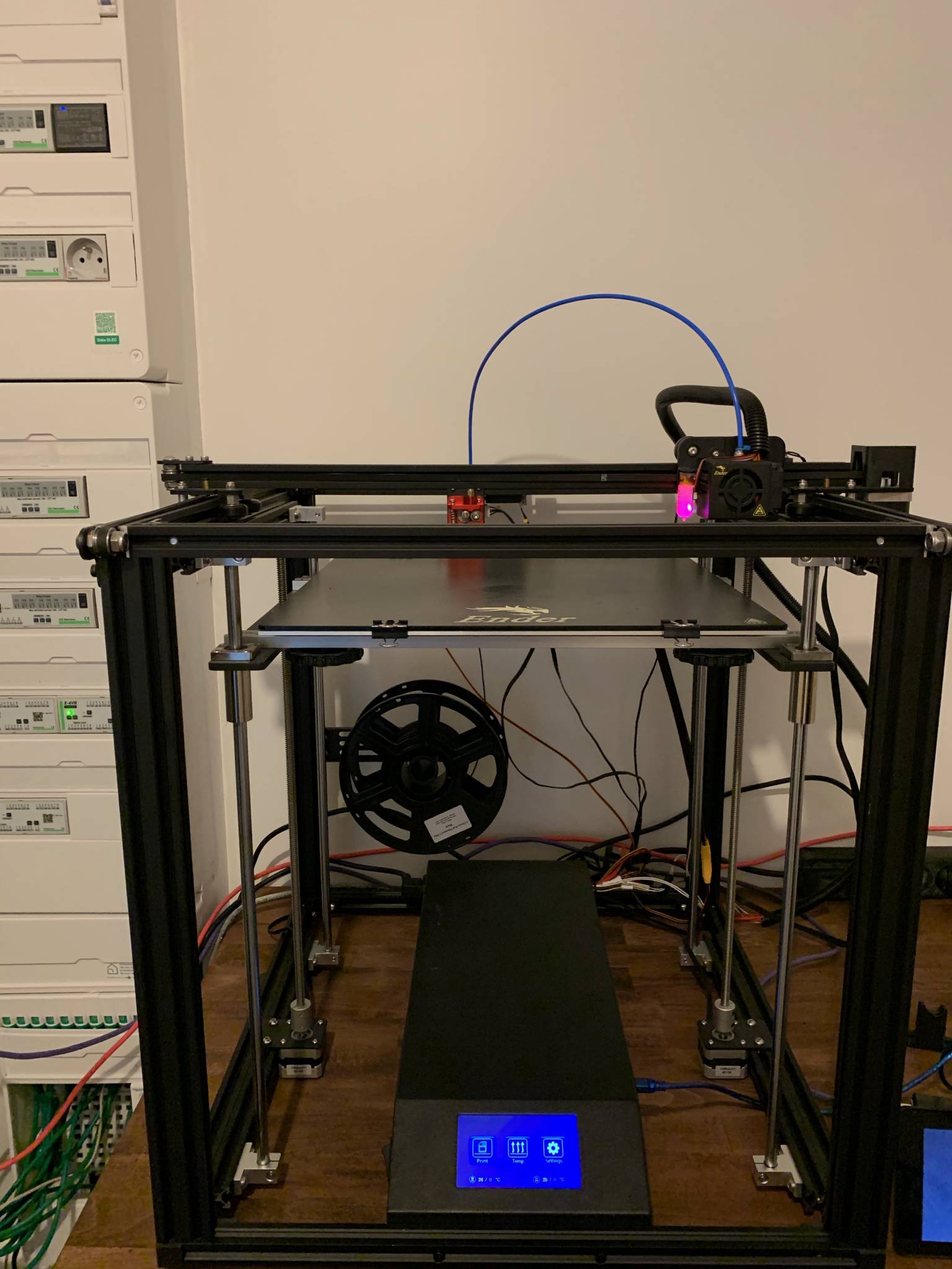

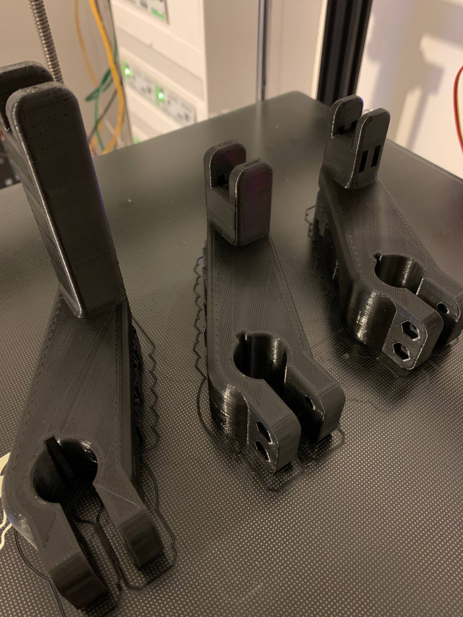

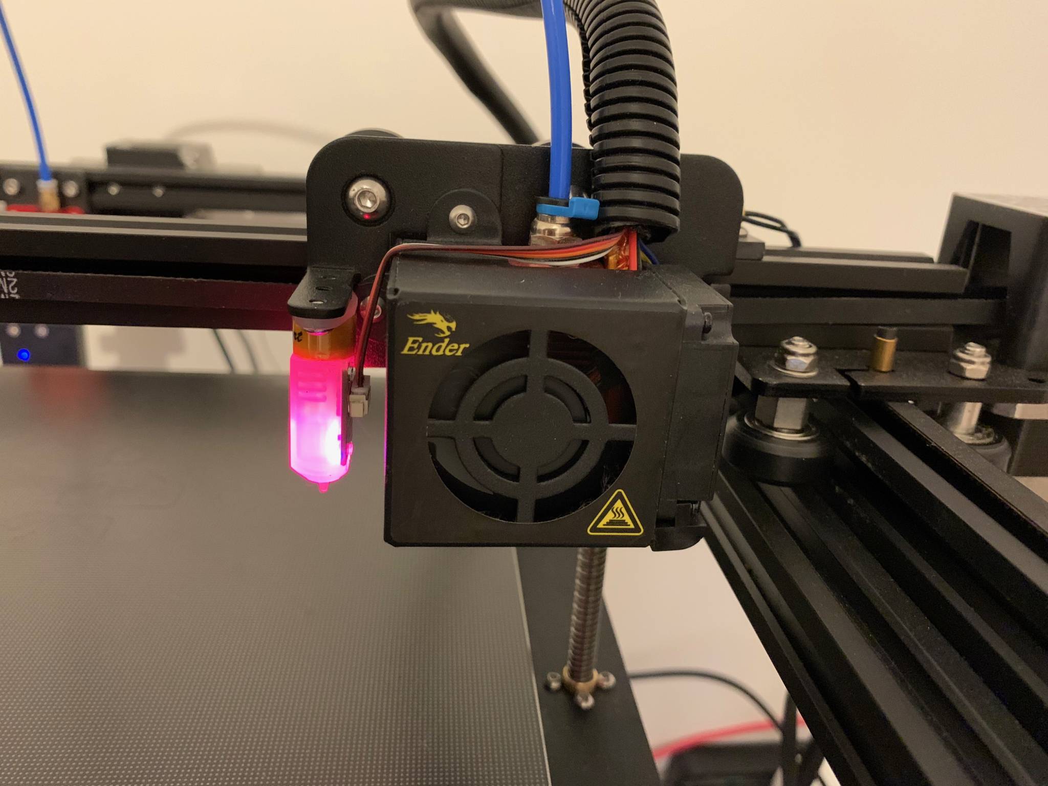

  16. Bonsoir, Voici les photos de la machine, il manque le plateau et les tiges filétées que j'enverrais un peu plus tard en raison de la limite de 9,77Mb:

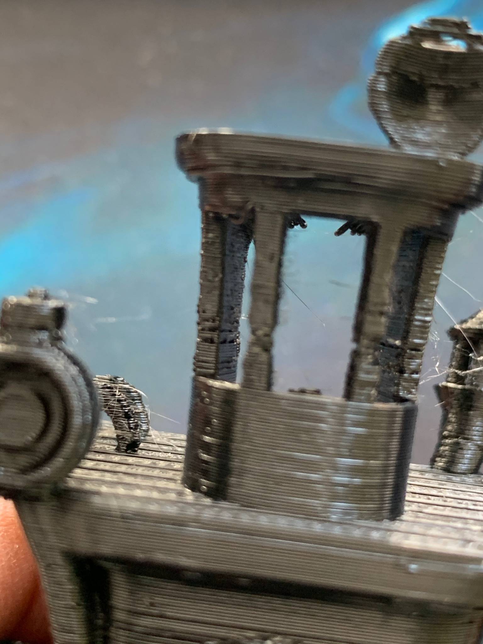

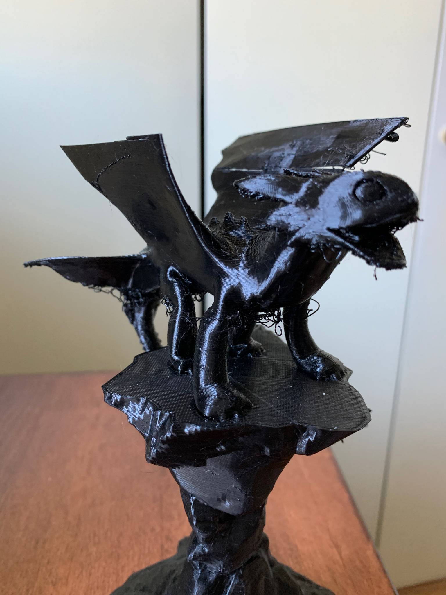

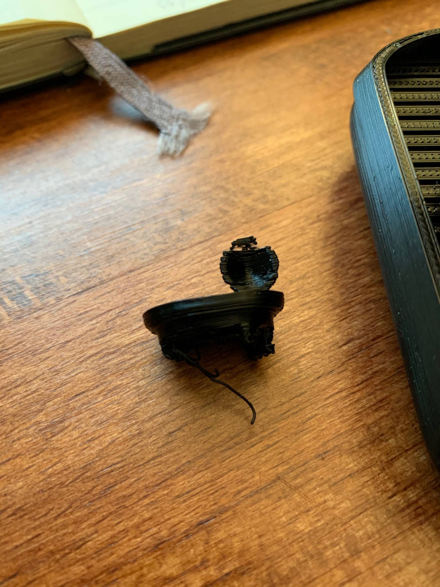

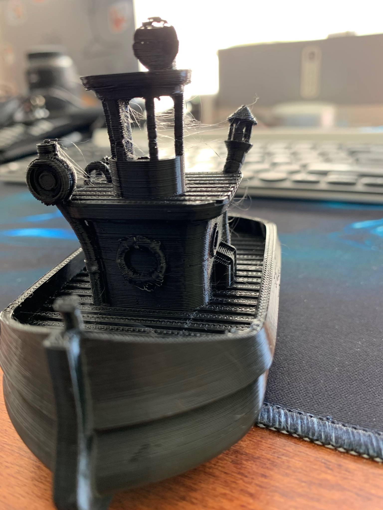

  19. Bonjour Titi78, Merci pour ta réponse, en ce qui concerne l'extrudeur et son bras, il s'agit de l'extrudeur en metal de creality, et je confirme qu'il n'est pas fendu. la roue dentée semble bien visée, d'ailleurs, les impressions moins techniques pas de soucis, Pas de nœud dans la bobine, et sur l'impression de ce bateau c'est toujours au niveau de la cabine le problème et sur ce pilier à l'avant, le reste de du bateau lui est très bien fini je trouve, seule la cabine dénote. On dirait que plus l'impression est technique plus elle a du mal à suivre, j'ai essayé d'imprimer un dragon pour le fiston et ça a foiré bien comme il faut par contre, les pièces pour supprimer la tension des câbles de l'imprimante, aucun problème, de même, les derniers benchys en dehors d'un peu de toile d'araignée, l’impression étaient bonnes, pareils pour des cube de calibrations. Je vais regarder pour la rétractation, j'imagine que dans S3D c'est le paramètre distance de rétractation? Pour le tube, une correction s'impose, le tube vient de chez TH3D et donc c'est pas un vrai Capricorn mais similaire. le vase avec les singes en début du poste fut parmi mes premières impressions et elle fut réussi, c'est sont le benchys imprimés par la suite qui foiraient à chaque essaie, maintenant ils sont imprimés sans soucis, à noter que depuis quelques jours je suis en train de tester Simplify3D avec le profile pour la Ender 5 Plus fourni par eux. Il à des chances que le problème se situe entre la chaise et le clavier mais je n'ai pas touché au profil fourni par Simplify3d et le dragon a complément foiré parce le supports se sont effondres à certains endroits , par contre sur de impressions plus basiques ça passe, ce n'est pas parfait, il y a toujours des imperfections mais ça passe.

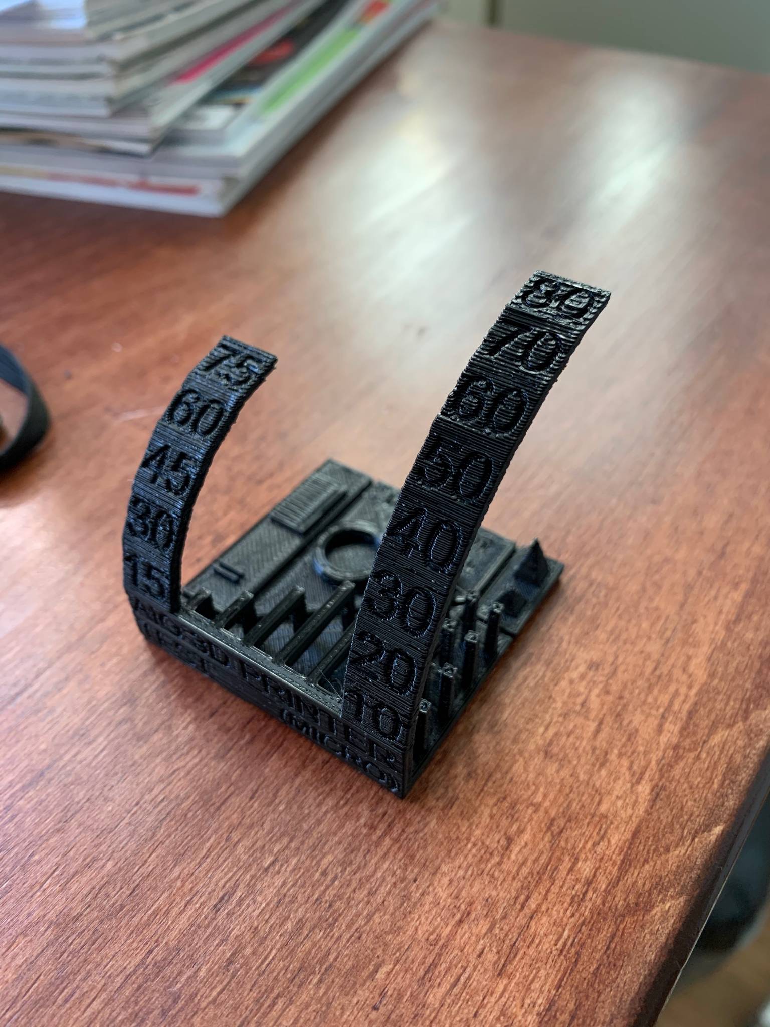

  20. Bonsoir, @Idealnight J'ai effectué le Titi's procédure et c'est n'est pas concluant pour moi, non seulement j'avais rien mais l'impression au niveau de la cabine fut bonne bonne que la fois précédente, avec un des piliers à l'avant de la cabine qui n'est pas été au bout, la paroi gauche qui elle a lâchée, cabine qui n'a pas ténue et la sirène qui est toujours pas imprimée correctement. Si t'as d'autres idées je suis preneur car là je ne sais plus quoi faire.

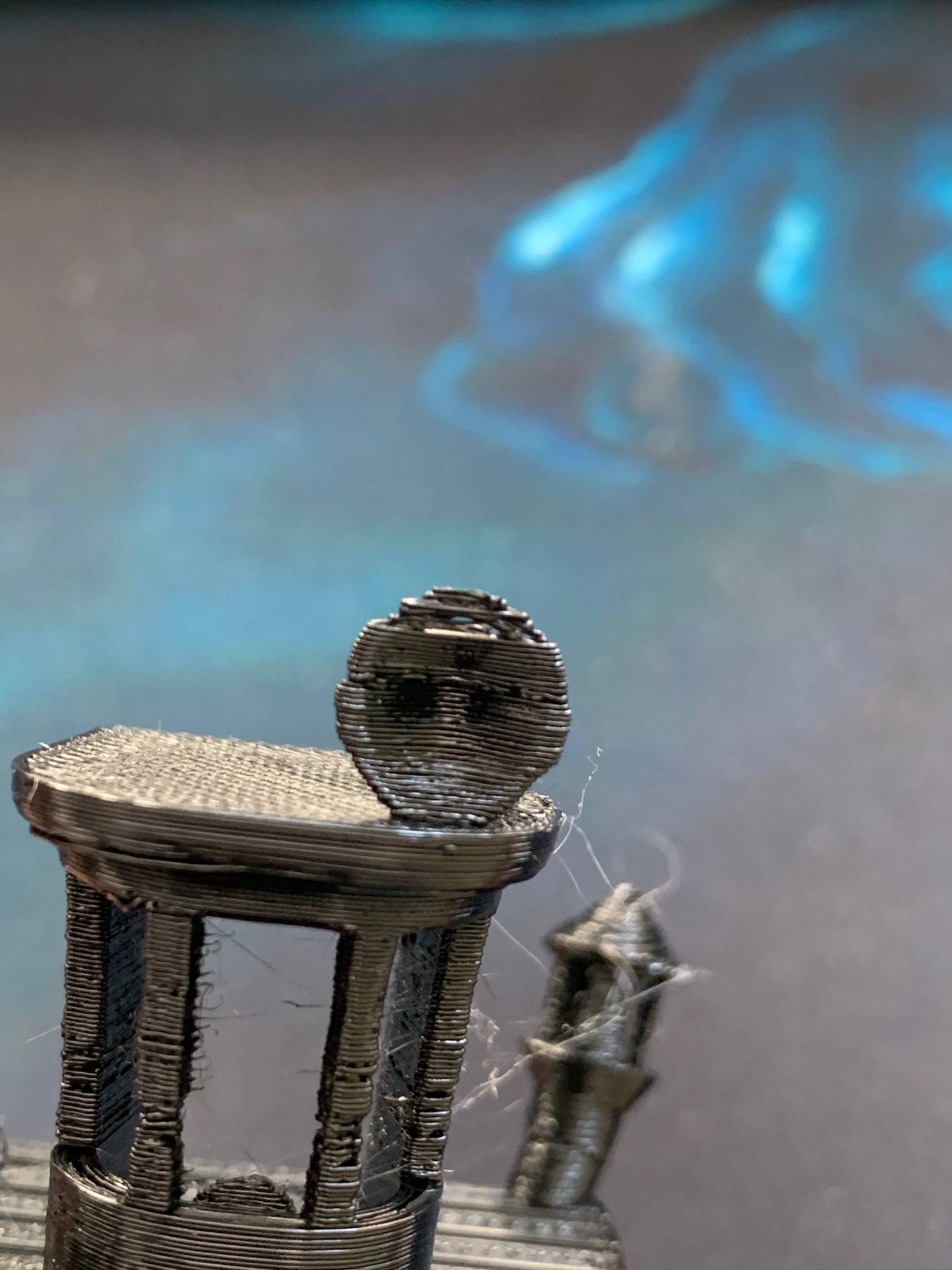

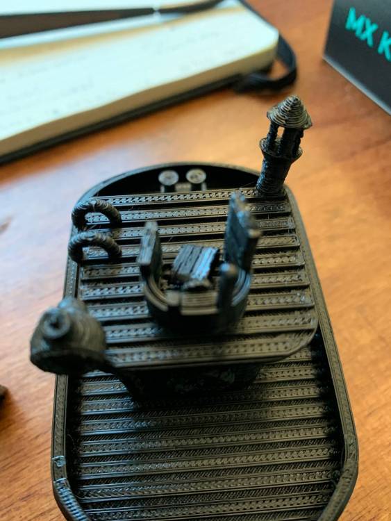

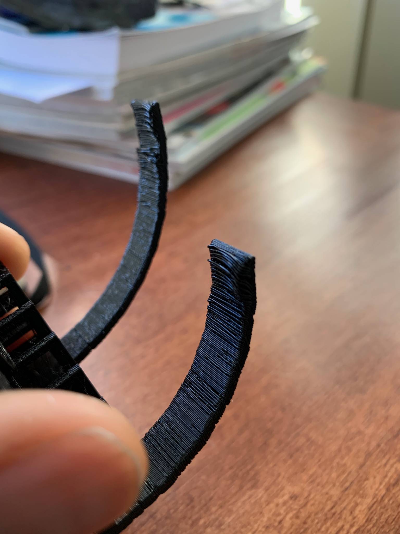

  22. Bonjour, je continue mes tests, je trouve que par moment l'imprimante se perds et ne sait plus quelle quantité de filament elle doit déposer. Vous pouvez voir un manque de régularité dans les piliers de la cabine du bateau ainsi que sur la partie supérieure du haut parleur en haut de cette même cabine, on voit même la lumière passer à travers sur la photo du bateau. Cette manque de régularité me fait encore rater des impressions surtout quand l'impression requiert des support, ceux-ci cassent à un moment donné par manque de solidité en raison du manque de filament. Une idée de ce qui pourrait causer cela ? Merci

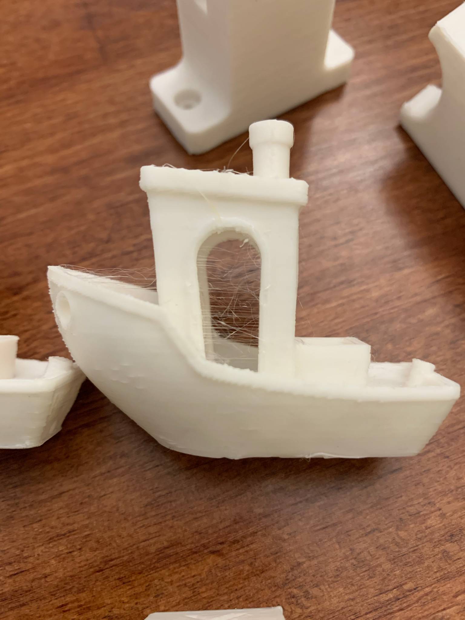

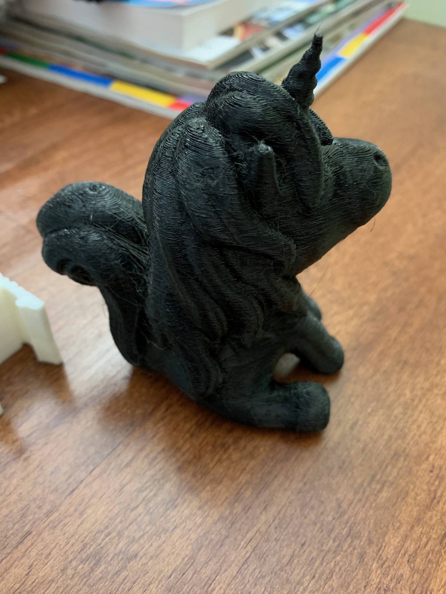

  23. Bonsoir, Merci pour ta réponse Crici67. Bon après changement de carte et du l'extrudeur d'origine par un métal ainsi que remplacement du tube par du capricorn et ré-réglages de l'imprimante, j'ai réussi à imprimer le benchy, quelques cubes de calibration et une licorne pour ma fille. Je ne sais pas pourquoi mais j'arrive seulement à uploadé 2 des 4 photos, par ailleurs justement sur ces 2 photos vous pouvez voir des filaments très fins qui restent, comme des toiles d'araignées, savez-vous à quoi c'est du et comment y remédier? Aussi le benchy est plus lise que le poney, une idée du pourquoi?? Je vais quand même continuer à jouer avec les réglages sur les logiciels, c'est peut-être là ou j'ai encore des réglages à faire pour améliorer. Deux questions supplémentaires, même si je pense que cela peut-être subjectif, quel marque de filament me conseillez-vous, pour le moment j'ai de l'Amazon basics pour le pla blanc et du greentech pour le pla noir; j'ai entendu du bien du filament Ice filaments mais pas essayé. Merci Al
  24. Salut, Merci pour ta réponse, je vais changer à 6mm voir ce que cela donne, sinon tu utilise quoi comme slicer et avec quels paramètres pour te E5+? Merci
