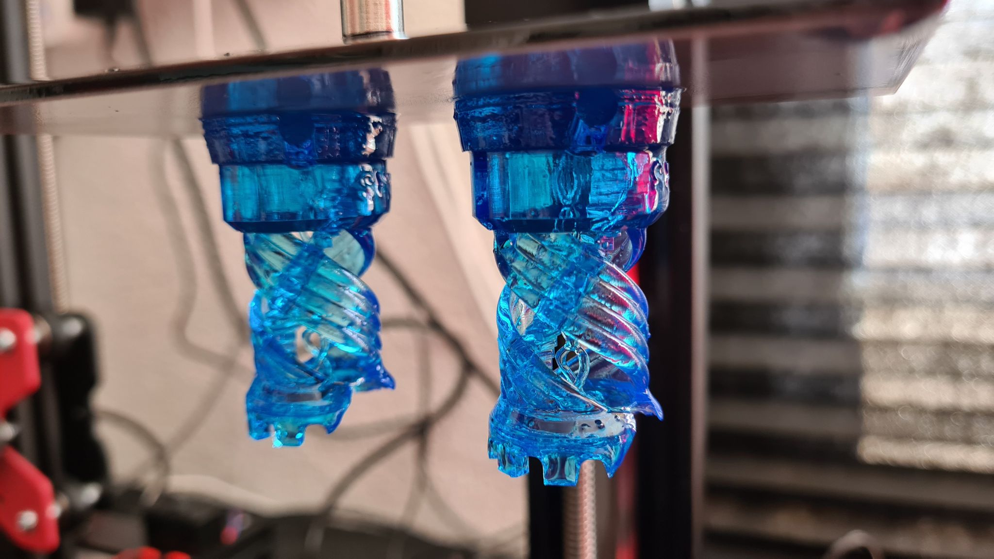

  1. Bonjour, je viens d'acquérir une Elegoo Mars 2 pro et c'est la première fois que j'utilise une imprimante résine. J'ai un problème avec ma première impression, les tours. voici une photos: La fin de l'impression est comme fondu sur la droite. Quelqu'un peux m'aider pour trouver une solution à ce problème

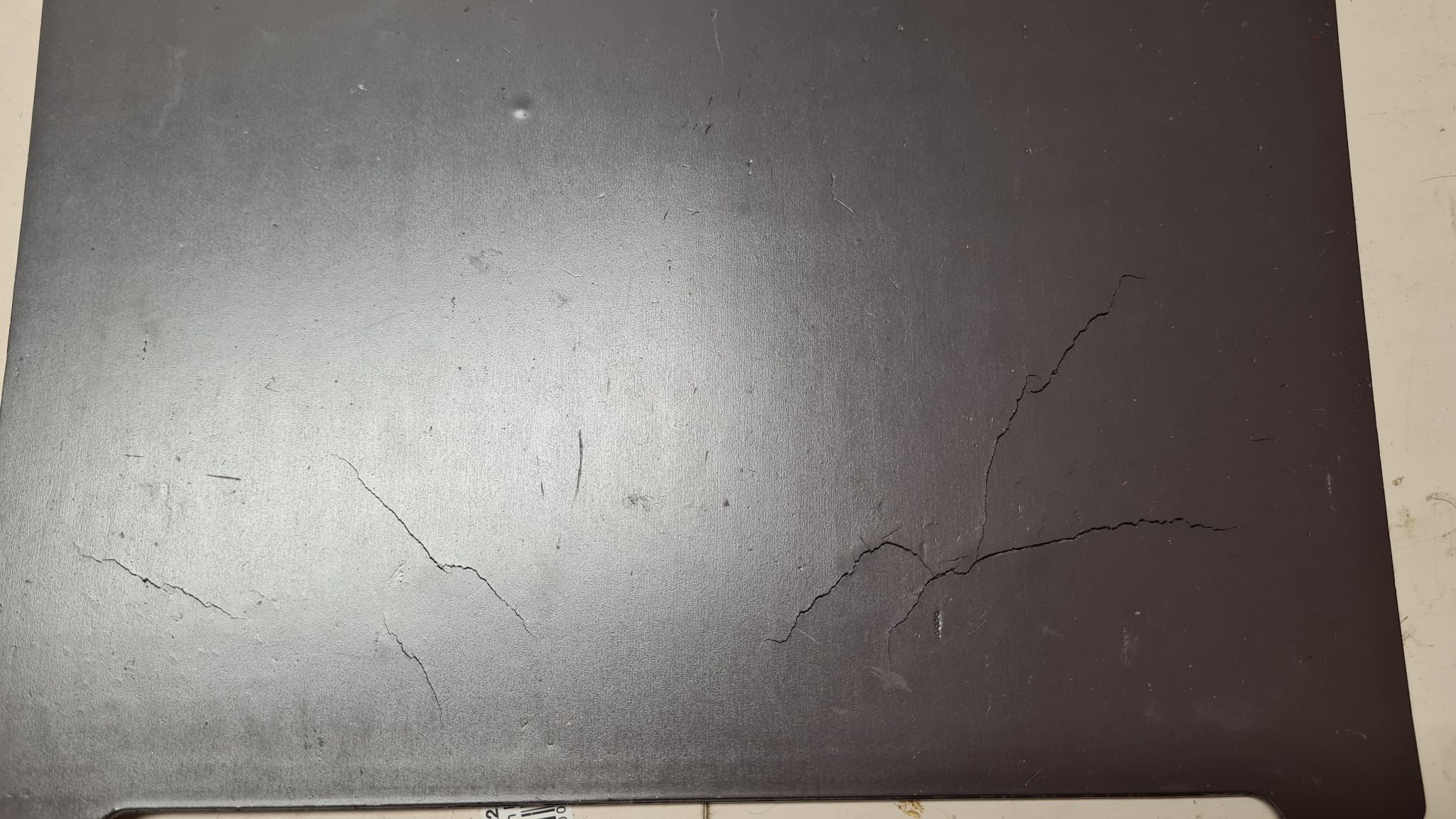

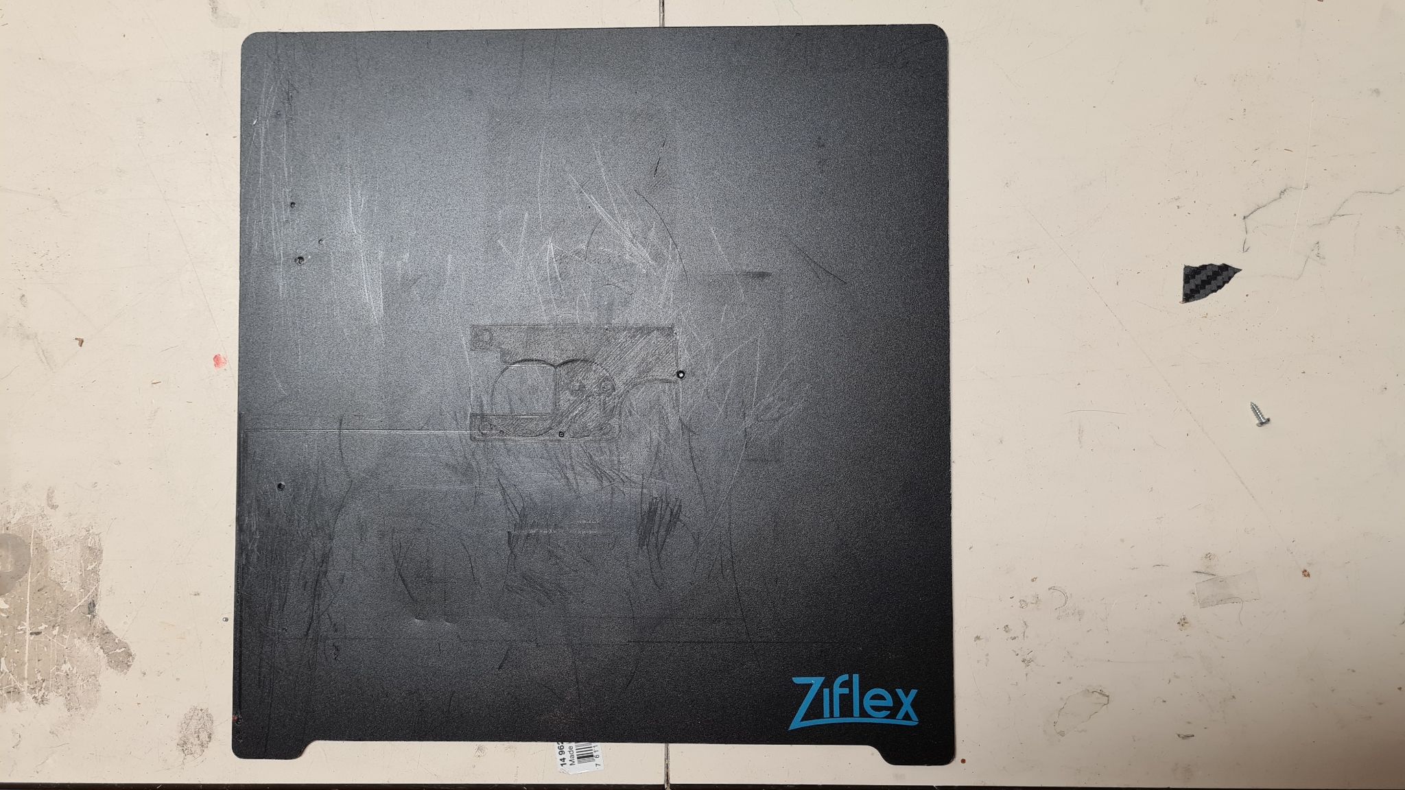

  13. Bonjour, Le système est bien, mais usure très rapide. Voici deux photos dessus et dessous
