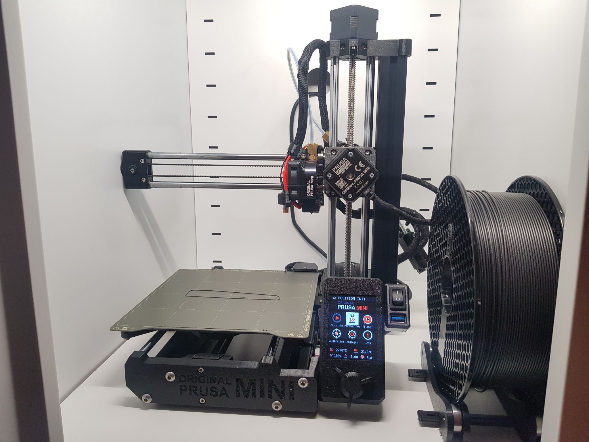

    Salut! Ouais elle est trop belle en noire. Puis son "petit" format me plaît beaucoup, en plus 18cm3 c'est bien suffisant pour 90% de mon besoin! Tu la regretteras pas! Sinon le PETG s'imprime aussi facilement que le PLA! Et il est quasi aussi "solide" que l'ABS. Par contre faut pas acheter du 1er prix sur amazone. Je te conseille forcément le Prusament mais aussi l'Arianeplast qui est de qualité similaire et en plus made in france.

    D'acc merci. Bizarre alors pour les avances parce que si je laisse à 20 le fil se tend dans les rayons. Bon après j'ai surtout fait des petites pièces pour le moment avec par exemple des trous diamètre 4mm perpendiculaire au plateau, donc peut-être que c'est trop petit et rapides pour les périmètres. Une fois la 1ère couche passée à 5, les autres couches sont parfaites sans modifier la vitesse. Donc c'est plus un problème d'accroche. D'ailleurs j'ai pas trouvé d'alcool isopro donc je nettoie au vinaigre blanc c'est peut être pas le top aussi... Bref pour en revenir aux réglages de l'impression le mieux serait de pouvoir paramétrer seulement la vitesse des contours(périmètres) de la 1ère couche car j'ai pas ce problème pour le remplissage

    Oui c'est exactement ce qui se passe si je ne baisse pas la vitesse de la 1ere couche. Pourtant la calibration de ma 1ère couche me paraît bien (cf photos). 38 ans malheureusement Merci impeccable.

    ah ouais? Mince... Par défaut elle est à 20 pour du pla prusament, et ça va trop vite pour les petits contours (périmètres), ça me fait des facettes ou n'adhère pas bien. Pourtant la 1ere ligne que ça fait devant le plateau est bien écrasée.
