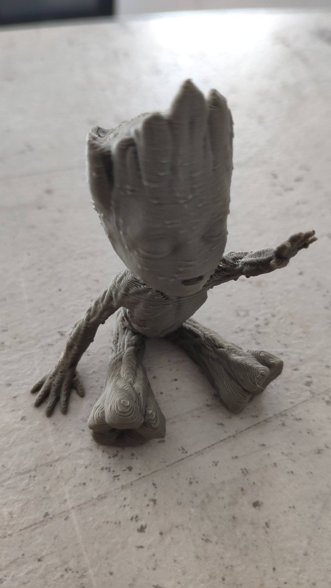

cura [Ender 3]Problèmes impression avec Cura.
Osirys en réponse à un sujet dans Discussions sur les logiciels 3D
Malheureusement pour la qualité de la pièce on ne peut avoir le résultat qu'une fois imprimé... On peut toujours tester une impression à 30/40% mais rien ne garantie que la pièce 100% final n'aura pas de défault. Sur mon baby Groot, j'ai pu trouver ce qui cloché après en avoir imprimé 4...l'impression 3d demande de la patiente et beaucoup de compréhension Pour la paramètres c'est surtout la vitesse et l'épaisseur de couche qui influe sur la qualité. Tiens un lien que l'on m'avait donné lorsque j'ai rencontré le même problème que toi : https://www.grossiste3d.com/content/27-identifier-et-corriger-les-defauts-d-impression#:~:text=D%C3%A9faut%20n%C2%B020%3A%20Gouttelettes%20apparaissent&text=Des%20gouttelettes%20de%20mat%C3%A9riau%20sont,l'objet%20imprim%C3%A9%20en%203D.&text=Exc%C3%A8s%20d'extrusion%20lors%20de,lors%20du%20changement%20de%20couche. notre défaut est le numéro 20 mais perso seul la réduction de couche et de vitesse ont arrangé mes figurines -

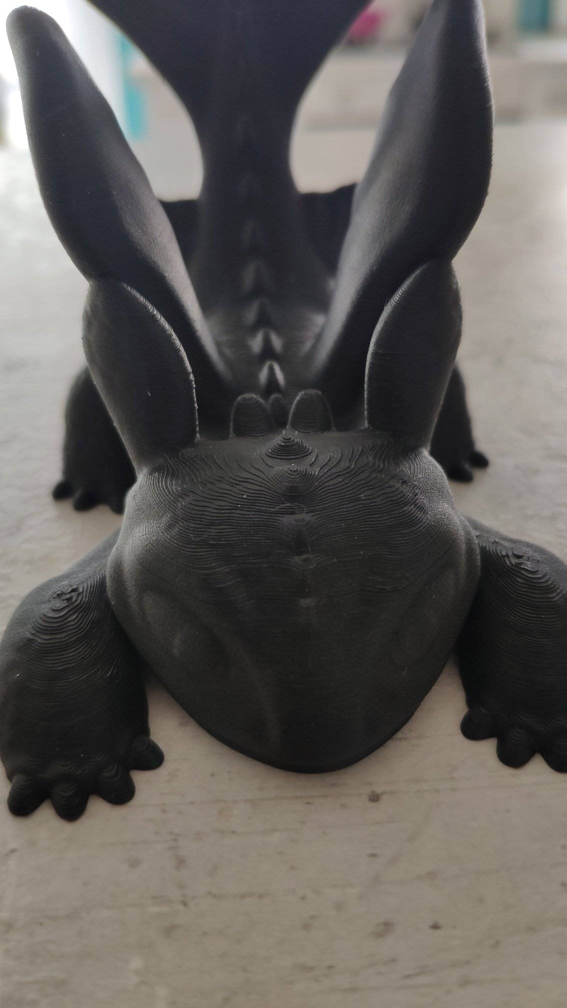

Salut @Laserman49, tu imprime avec quoi comme paramètre ? J'ai eu le même phénomène que toi avec baby groot : J'ai cherché pendant un bon moment d'ou çà pouvait venir, mon impression était en 0.2 de couche, vitesse 70mm/s. J'ai testé une impression avec 0.1 et vitesse 50 max et ce phénomène à disparue. Je viens juste de finir un Krokmou d'ailleurs : Voilà si çà peut t'aider -
Aide à la compréhension d'une impression
Osirys a posté un sujet dans Entraide : Questions/Réponses sur l'impression 3D
Bonjour à tous, j'ai fait plusieurs impression dont je suis totalement satisfait. Par contre j'ai imprimé un baby groot et j'ai eu un phénomène que je n'arrive pas à comprendre. Je vous met la figurine en pièce jointe, on peux voir qu'il y a plein de petit picot sur les parois, pouvez vous m'aider a comprendre d'ou cela peut venir ? Paramètre d'impression : buse à 200°, plateau à 60°, vitesse à 50mm/s et impression en 0.2 sur une buse de 0.4. Merci à vous -
