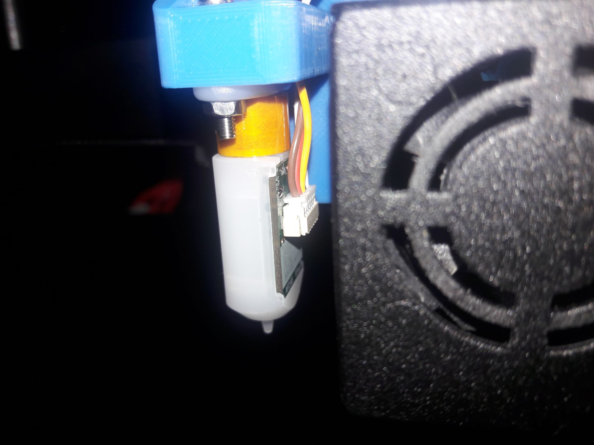

Bonsoir, J’ai bien suivi le tuto pour ajouter le BL-Touch sur la LK5 PRO, mais malgré tout il ne fait que le coin en bas à gauche du plateau. Le BL-Touch ne teste pas tout le plateau. Il y a un bandeau en L qu’il ne touche pas. Un peu comme sur la vidéo officiel de Longer. Ça fait des mois que je n'utilise plus l'imprimante à cause de ça. Pouvez vous m’aidez ? Merci Cordialement Mike edit : je viens de découvrir que le G29 de l'imprimante me permet de faire un test du plateau parfait, cette fois ci il teste tout le plateau. Alors pourquoi ça pose probléme avec Cura ?

Bonsoir, Après avoir fait pas mal d'impression, je ne vois pas trop la différence avec avant. Et surtout j'ai pas l'impression que le BL touch compense quoi que ce soit. J'ai eu des problèmes entre deux impressions de pièces identiques. Ça se dérègle beaucoup. Chose étrange, pourquoi le BL Touch ne touche le plateau que sur une espèce de carré en bas à gauche. Le BL Touch ne couvre pas tout le plateau, il ne touche pas une grosse partie du plateau. C'est comme sur la vidéo de Longer3D, le probléme ne viendrai pas de là ? Merci A + andurilmike -

Ok, je vais essayer ça. J'ai essayer de faire un G28 suivi d'un G29, ça fonctionné parfaitement. J'ai changé le câblage car celui que j'avais fait été pourrie, j'avais fait des soudures dans tout les sens. Merci A + andurilmike -

Bonjour, C'est bon j'ai changé la câble pour mettre un d'origine de 2 mètres fabriqué par la marque qui à conçu le BL-touch. J'ai bien inversé le marron et rouge, j'ai bien le BL-Touch qui s'allume et qui sort deux fois son pin au démarrage. Maintenant je dois faire quoi car le tuto de Longer3D est pas très explicite ? Merci A + andurilmike -

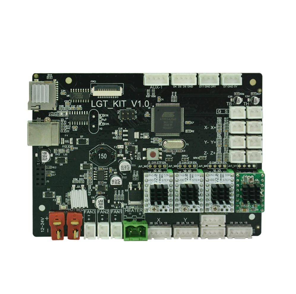

Ok, voilà ma carte mère et mon BL Touch. Effectivement il ne sort pas sa touche au démarrage. Merci A + andurilmike -
Bonjour, J'ai acheté un BL Touch pour ma LK5 Pro en suivant un lien Amazon donner sur cette section du forum pour la LK4 Pro : https://www.amazon.fr/gp/product/B0748FJ48N/ref=ppx_yo_dt_b_asin_title_o03_s00?ie=UTF8&psc=1 J'ai utilisé ce ficher 3D comme support pour le BL Touch : https://www.thingiverse.com/thing:4584449 J'ai rallonger le fil électrique et ensuite j'ai zippé tout le long du câble. J'ai bien brancher comme marqué dans le tuto sur le site de Longer3D : https://www.longer3d.com/products/bl-touch-kits-for-longer-lk-series-3d-printer Ensuite j'ai mise à jour l'imprimante avec le firmware fournit dans le zip. Et sous pronterface j'obtiens ça : Connecting... start Printer is now online. echo:Marlin 1.1.9 echo: Last Updated: 2018-08-01 | Author: (none, default config) echo:Compiled: Feb 1 2021 echo: Free Memory: 1159 PlannerBufferBytes: 1232 Error:EEPROM datasize error. Error:EEPROM datasize error. echo:Index: 655 Size: 719 echo:Hardcoded Default Settings Loaded echo:SD card ok Touch Screen: DWIN T5 >>> G28 SENDING:G28 Error:STOP called because of BLTouch error - restart with M999 Error:STOP called because of BLTouch error - restart with M999 Error:Printer stopped due to errors. Fix the error and use M999 to restart. (Temperature is reset. Set it after restarting) Error:Printer stopped due to errors. Fix the error and use M999 to restart. (Temperature is reset. Set it after restarting) >>> G29 SENDING:G29 echo:Home Z first J'ai essayé de taper M999 mais ça donne rien. Après j'ai lu que c'était du au faite que je n'ai pas marqué l'emplacement du BL Touch dans le fichier "Configuration.h" . Mais où se trouve t'il ? J'ai cherché sur le site de Longer3D et je n'ai rien trouvé. J'ai lu qu'on pouvait éditer le firmware en .hex mais comment faire ? J'ai essayé de le charger dans le logiciel arduino mais ça ne fonctionne pas. Je suis nul en programmation. Pouvez vous m'aider ? Merci A + andurilmike

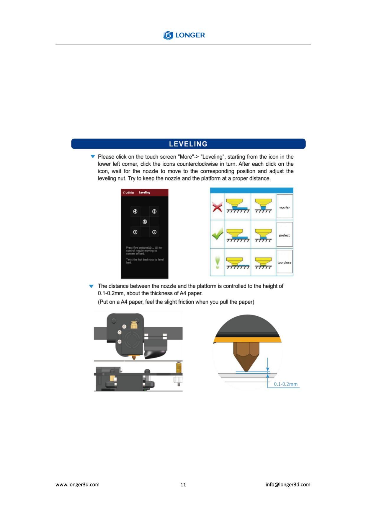

Bonsoir, Malgré mes journées de recherche en tout genre et après avoir regardé des tas de vidéos ainsi que des pages web. Je n'arrive toujours pas à régler le plateau de ma LK5 PRO. J'utilise le plateau d'origine et surtout je fais le réglage à chaud, j'ai essayé 215°C + 50°C ainsi que 205°C + 60°C. Pour les cales j'ai essayé feuille de papier A4,A5, Ticket de caisse, Jeu de cales en métal(0.10mm). J'ai déjà fait plus d'une dizaine de tentative, j'ai réussi la prémiére fois que j'ai eu l'imprimante et depuis échec sur échec. J'utilise ce fichier là pour mes tests : https://www.thingiverse.com/thing:2789086 Est ce bon pour les tests ? Comment sentir avec la feuille papier qu'on est au bon niveau et surtout dans quel ordre tourné les molettes pour un résultat optimale ? Bref, demain je réessaierai même si j'en ai marre. Merci A + Bonne nuit andurilmike -

Après une dizaine(j'ai perdu le compte car je suis trop fatigué) de tentative d'impression et de réglage de plateau, je laisse tomber pour aujourd'hui. Je réessaierai demain, je suis désespérer car rien n'as de jeu et tout est d'équerre ou perpendiculaire. Bref, je vais retourner regardé plein de vidéos et croisé les doigts. J'ai essayer le jeu de cales, le ticket de caisse et une feuille de papier ordinaire A4. Croise les doigts pour moi demain. J'ai l'impression que la première fois que j'ai imprimé, j'ai eu de la chance. Merci A+ andurilmike -
