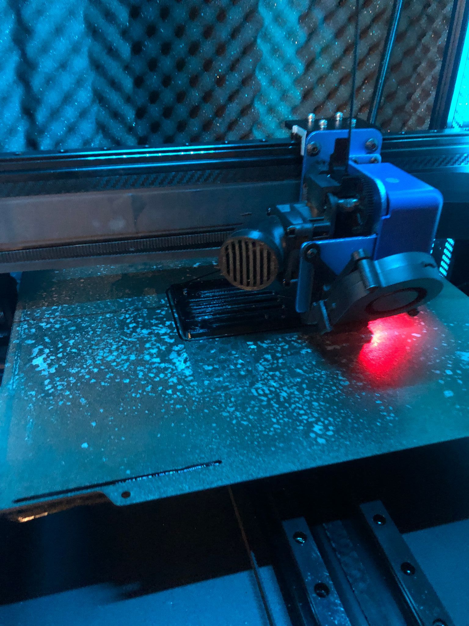

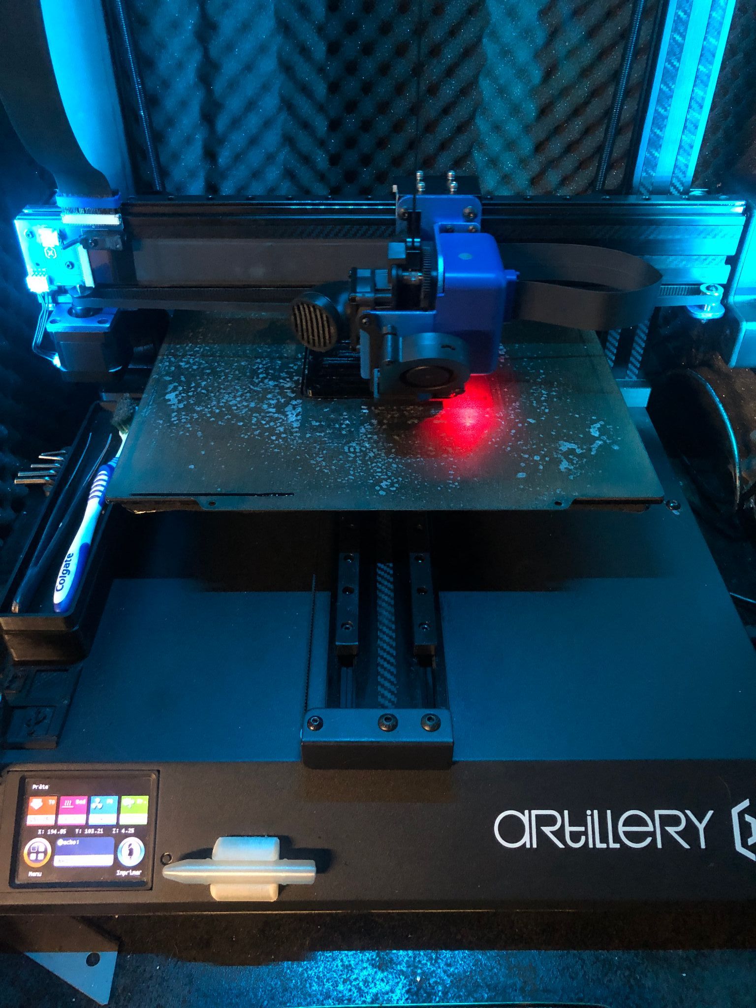

  6. Bonjour les Artilleryois (e) voila ma modification sur artillery x2 avec rail linéaire X et Y, plus aucun bruit très fluide.. avec Pack Volcano Cuivre plaqué MAX et Buse Nitro MAX ventilateur 5015... firmware marlin 2.1.2 de Mr Magounet avec drivers tmc 2226 le forum ma beaucoup aidé... toutefois j’suis un peu perdu sur les vitesses a pouvoir adapter j'utilise orcaslicer j'ai essayer le slicer d'artillery x3 plus.... je voudrais modifier les vitesses d'impression allant de 150m\s a 300m\s voir plus a titre d'essai bien sur.. si une âme charitable pourrait m'aider merci d'avance les traces blanche sur la plaque est de la colle vaporisante

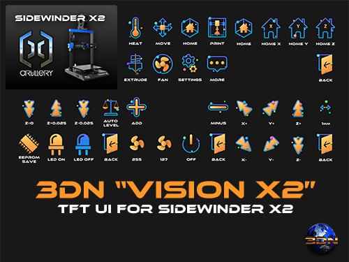

  8. bonsoir,
    je me permet de partager ce que j'ai trouver sur le site de 3dnexus,
    concernant le flash de l’écran tft avec puce GD32F305 de l'artillery x2..
    je l'ai essayer et cela fonctionne sans problème, mais toujours que des fichiers bin pas de source..
    impossible de mettre en français..
    cela pour dire qu'il y a un avancement sur le firmware ...
    ou je me trompe peut être....
    qu'en pensez vous ?
    1. MrMagounet
      MrMagounet
      En réalité il ne s'agit que d'une modification de la surcouche graphique c'est toujours un firmware MKS basic dernier pour le TFT.
      Cela je peux aussi le faire mais cela n'apporte pas grand chose.
