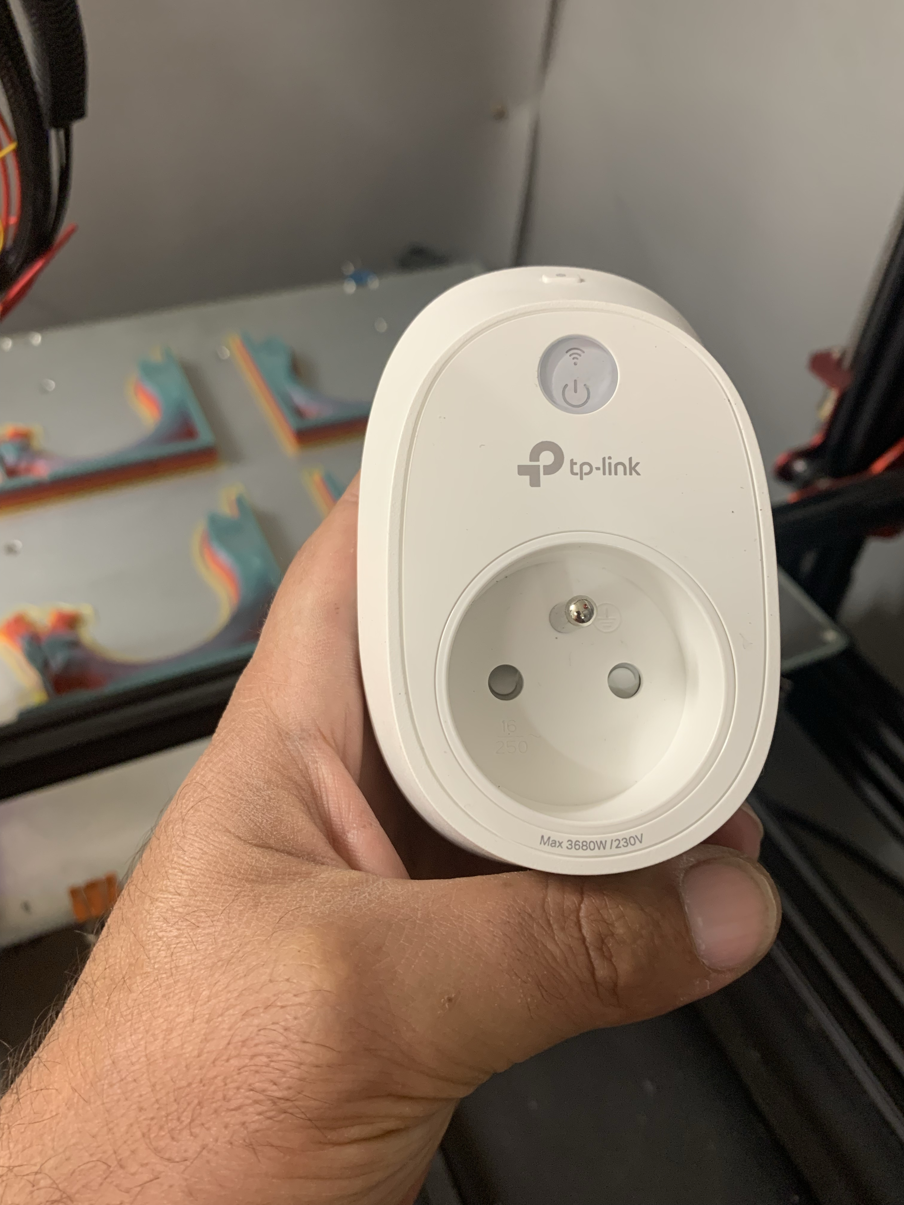

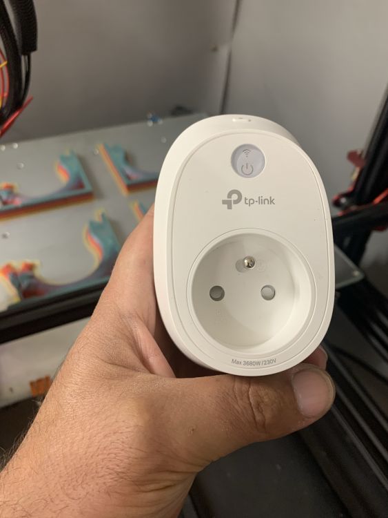

  • Collaborator

  6. Il n y avait que l’imprimante sur la prise , l octo était séparé pour pouvoir éteindre et allumer l imprimante à distance Sinon j’ai tester sur une autre prise dans une autre pièce de la maison avec un matériel moins sensible et ce matin après la nuit ça avait encore coupé ; on peut donc bien dire q c la prise qui a un pb
  7. Ah ok je pensais pas à ça , c est une bonne idée je vais la reset et tester sur un autre appareil
  8. Si tu veux je peux la démonter pour jeter un œil [emoji872], ce genre de chose repris en garantie finit en général directement à la poubelle par les constructeurs
  9. La piste de la prise connectée semble être la bonne !! Impression en cours depuis une vingtaine d heure sans aucune reprise , me reste plus qu à renvoyer cette prise en garantie Pour une fois que c est pas une de mes chinoiseries qui claque [emoji51][emoji38]
  10. Tu es sacrement vicelard pour penser à un voisin [emoji28][emoji23][emoji1787] Étant en pleine brousse et connaissant mes voisins et leurs capacités en informatique , je ne suis pas inquiet [emoji1787] mais effectivement si c était un truc comme ça tu peux chercher des années
  11. J’apporte un peu de nouvelles fraîches du front ! Après avoir pu sauver mon impression 5 fois , mon print a décédé après deux reprises successives … mais la bonne nouvelle c’est que je pense avoir identifier le responsable : Ma prise connecté ! J’ai pu voir la diode passer à l’orange avec un petit bruit à l’intérieur à chaque fois que l’imprimante se coupait Je vous confirmerais ma théorie mais j’ai bon espoir
  12. Merci pour le retour J’ai en effet oublié de préciser que j’ai testé avec la carte sd mais aussi avec octoprint et un raspberry. Et malheureusement je rencontre le même souci tout à fait aléatoirement Ce qui excluerait donc la source , me reste à vérifier les tensions et le serrage (mais j avais déjà contrôlé ce point il y’a 3-4 mois) Ça sent l alimentation [emoji53] mais je suis pas sûr de pouvoir voir le problème vu que c pas permanent
