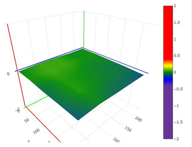

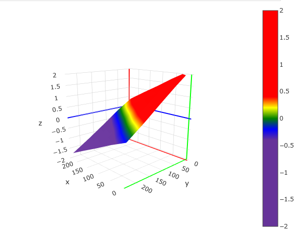

    Bonsoir Jonathan06 La carte est bien flashé avec firmware comprenant le Bl Touch, j'ai modifié le fichier de config justement pour retrouver le nivellement manuel pour être sûr d'avoir les coins au même niveau, et ensuite j'ai fait le mesh avec octoprint. Pour ton nivellement manuel, à qu'elle valeur de z tu mets tu? 0 ou en prenant en compte la cale?donc 0.1? Edit: Du coup j'ai fais le nivellement avec ta méthode, et j'ai démonté et remonté l'axe X qui avait du jeu et était plus bas à droite....même avec le reglage des roues.... et c'est beaucoup mieux. Par contre... toujours pas de première couche qui colle correctement partout.... Buse trop haute par endroit, par assez à d'autre....
  13. Bonjour, J'ai quelques galères avec la D12/230, et là, je ne comprends plus. Je fais le nivellement avec une cale de 0.1 mm, sur les 4 coins et le centre, déjà le point central est plus haut... Mais quand je fais le mesh du plateau avec octoprint j'obtiens ça De plus je n'arrive plus à imprimer... à des endroits la couche accroche, à d'autre pas du tout, et encore à d'autre la buse est trop proche.... Je vous remercie pour le coup de main.
