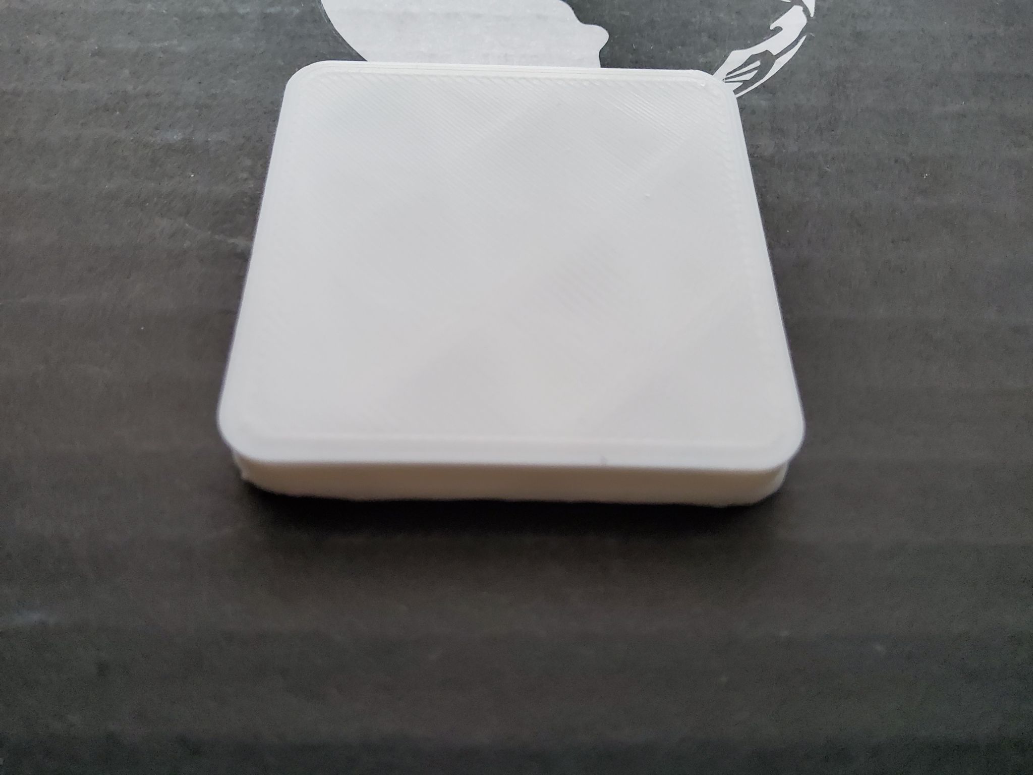

  1. Bonjour RFN_31 J’ai réduit mon Z-offset ainsi que mon débit et le pied d’éléphant est toujours présent je ne sais pas quoi faire de plus
  2. Bonjour,j’ai reprit ton message et je te réponds à côté ça sera plus simple,merci pour ton aide. Tu as repris la cartouche et la sonde de la ender3 v2, Tu as repris la cartouche et la sonde de la ender3 v2, = OUI POUR LES DEUX La buse livrée avec elle est en quoi, laiton plaqué, acier ? toujours en 0.4mm = ACIER ET EN 0,4 C'est le flow que tu as calibré ou l'extrudeur ? ou les deux. = LES DEUX pour le flow c'est un cube en mode vase avec mesure épaisseur paroi, il y a un tuto pour cela sur le forum.= OUI MAIS PAS EN MODE VASE AVEC O% DE REMPLISSAGE ET UNE PAROI Pour le flow perso je suis à 102% pour la première couche pour l'adhérence. = MOI JE SUIS A DE DÉBIT 100% Avec certain Filament dont du TPU j'étais descendu à 92%.=SUR LA ENDER 3V2 JE N’IMPRIMAIS QUE DU PLA DONC JE NE MODIFIE RIEN Après pour la ventil première couche je ne sais pas te répondre.= OK Avec ma tête Sprite de ender S1 plus je suis à 1 mm de rétraction, sur la v2 peut-être 1.2mm vitesse entre 25 35 mm/s = DONC JE VAIS ESSAYÉ DE MONTÉ MA RÉTRACTION PETIT À PETIT ET FAIRE DES ESSAIS Merci pour ton aide bon dimanche

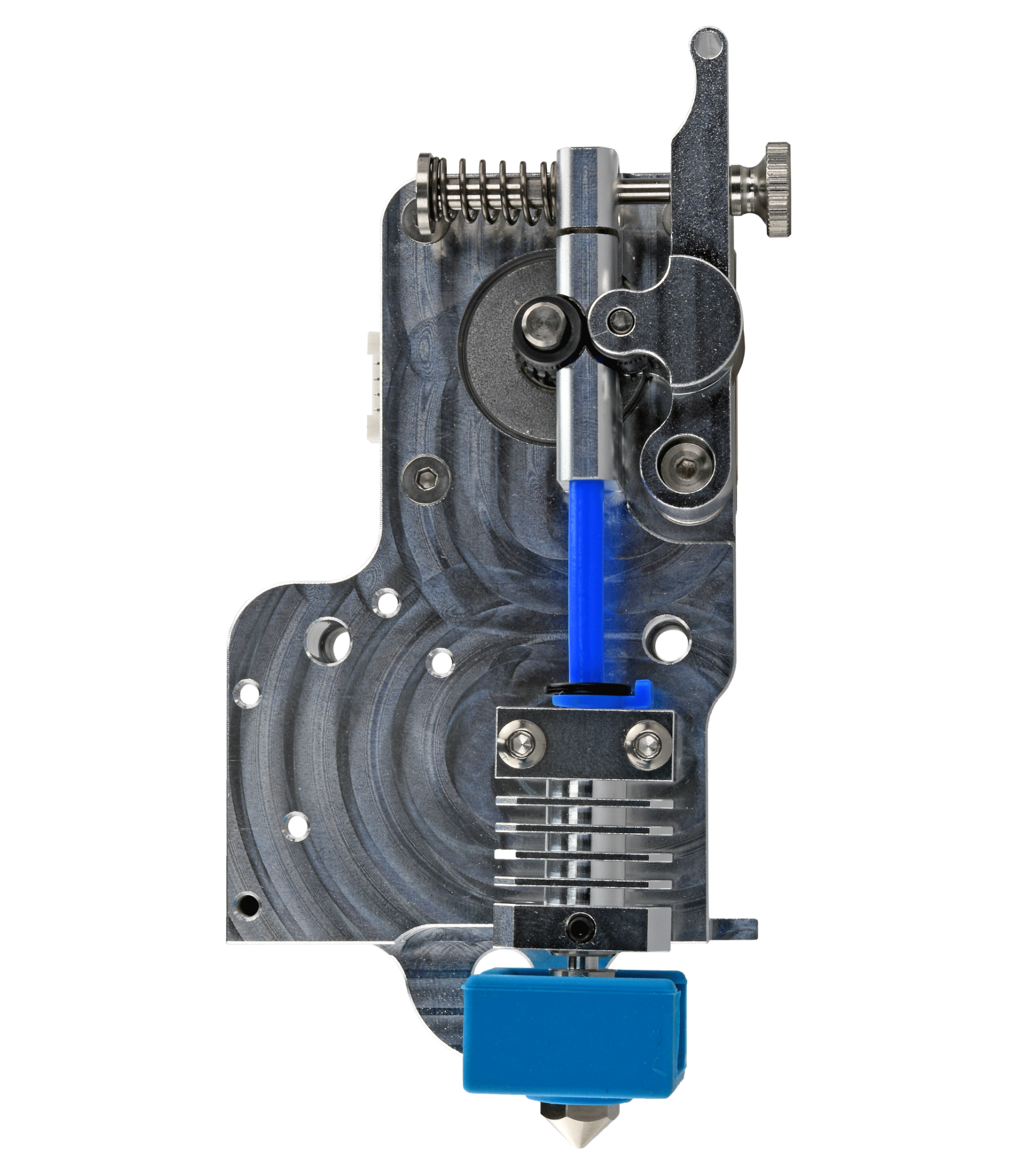

  3. non non c’est un direct drive PrimaCreator tout métal le même que le micro suisse je t’est mit la photo c’est la pièce complète extrudeur plaque hotend tout en un comme le micro suisse,oui j’ai mit 0,6 et vitesse 35 car là c’est du direct drive,tu dit de réduire mon flow mais je l’ai calibré pilpoil par contre moi je met de la ventilation sur ma 1ère couche tu croit que ça peut venir de ca?stp,merci

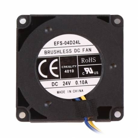

  5. Bonjour Hyoti merci pour ta réponse donc pour moi le 5015 serait parfait et c’est bien un ventilo à vitesse variable celui-ci n’est-ce pas? Je vais essayé de retrouvé le post sur le branchement des fils car je ne voudrait pas tout cramé,tu ne sait pas à quel endroit se trouve se post des fois?stp,merci
  6. Bonjour,je vient de passer ma ender 3 v2 en direct drive micro-swiss/PrimaCreator tout métal ce sont les 2 mêmes avec un cache satsana direct drive micro-swiss mais je trouve que mon filament n’est pas bien refroidit et je voudrait changer mon ventilateur de refroidissement du filament qui est un 4010 DC 24v 0,1A(photo ci-jointe) et j’aimerait le remplacer par un 5015 pour le refroidissement du filament mais je ne sais pas lequel mettre?svp,Auriez un ventilo à me conseillé sachant que ma CM est 4.2.2 avec version firmware 1.0.2 Pourriez-vous m’aider pour le choix du ventilo car comme le parcours du flux d’air est plus important avec le satsana j’ai besoin d’un ventilo plus gros car celui d’origine n’est plus assez puissant,alors je voudrait installé un 5015 mais je sais pas quoi prendre niveau ampèrage et je voudrait coupé les fils de mon ancien ventilateur pour ressouder le 5015 sur les fils de l’ancien,merci d’avance pour votre aide .
  7. OK,merci je vais relire dès tests en jouant sur mon Z-offset et je vais également réduire mon flux je te tiens au courant dès que j’aurait put faire mes essais ,merci à toi RFN_31
  8. Bonjour à tous ,voilà suite à l’installation d’un direct drive PrimaCreator c’est le même que le micro-swiss sur ma ender 3 v2,je me retrouve avec un pied d’éléphant sur chaque print que j’imprime et je n’arrive pas à corriger,j’ai vérifier mes axes,ma 1ère couche pas trop écrasé, mon nivellement est nickel,tous mes réglages ont été fait alors qu’en bodwen je n’est jamais eu ce souci et là je ne trouve pas ce qui ne va pas,j’ai besoin de votre aide ?svp Aurais-je loupé quelque chose? Sos pourriez-vous m'aider ?svp Ps: ci-joint une photo
