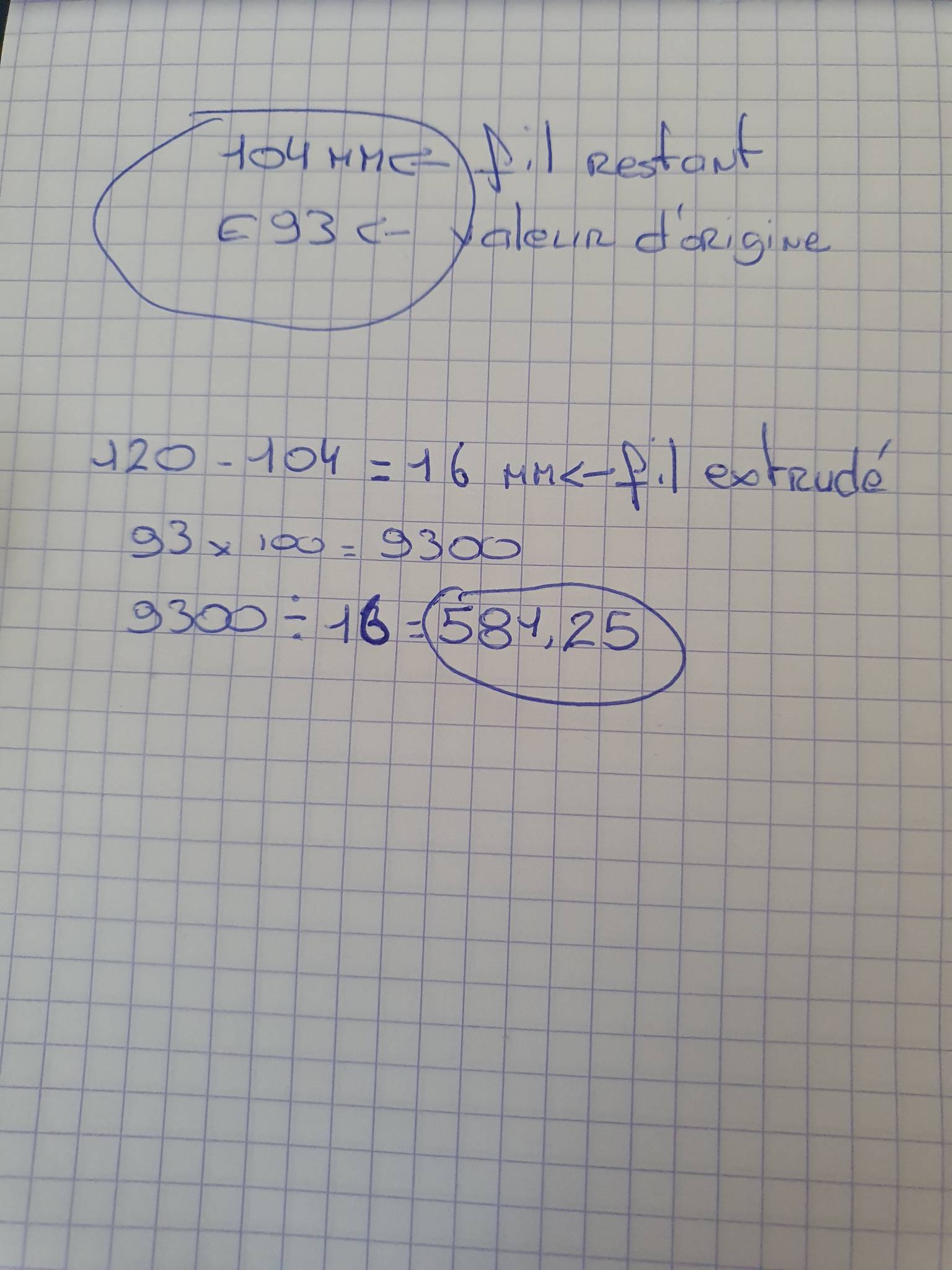

  4. Hello, Sur les valeurs que d'autre personnes ont eue après avoir fait leurs calibration , je trouve vraiment ça énorme....
  5. Oui j'ai changer la totalité. Pour la méthode c'est celle ci https://www.google.com/url?sa=t&source=web&rct=j&url=https://www.la3d.ch/wp-content/uploads/2018/07/Calibration_Extrudeur-1.pdf&ved=2ahUKEwi11_jO347qAhUuzIUKHdeiBcoQFjABegQIDBAG&usg=AOvVaw0l8t0k4YKsPUF6-cxwouBn

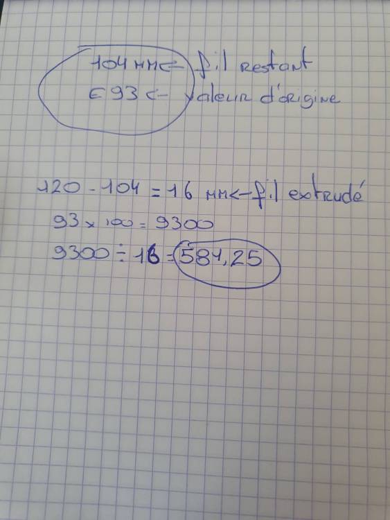

  6. Bonjour, Je tout d'abord vous expliquer les circonstances de l'acquisition de ma i3 pro B. Mon conjoint voulais absolument une imprimante DIY , et je lui ai donc offerte pour la fête des pères, personnellement j'ai opté pour une résine, beaucoup moins compliqué... Je vous passe les détails, mais elle fonctionne, le bed d'origine a été changer pour un miroir de 3 MM, l'extrudeuse du kit étant cassée , j'ai remis une MK8 , un peu plus solide au niveau de la gâchette etc... Mon soucis actuel et le calibrage de la dite extrudeuse, j'ai donc utilisée le tutoriel qui explique comment calibrer la chose avec la marque sur fil a 120mm et la demande d'extrusion a 100. A la toute fil de mon calcul j'arrive 581,25 en valeur de remplacement... C'est juste trop énorme ! (Le fil est du PLA 1.75mm de chez Geeetech) J'ai chercher un peu partout mais je ne trouve rien a ce sujet , pourriez vous m'éclairer s'il vous plaît ? Je vous remercie :)
