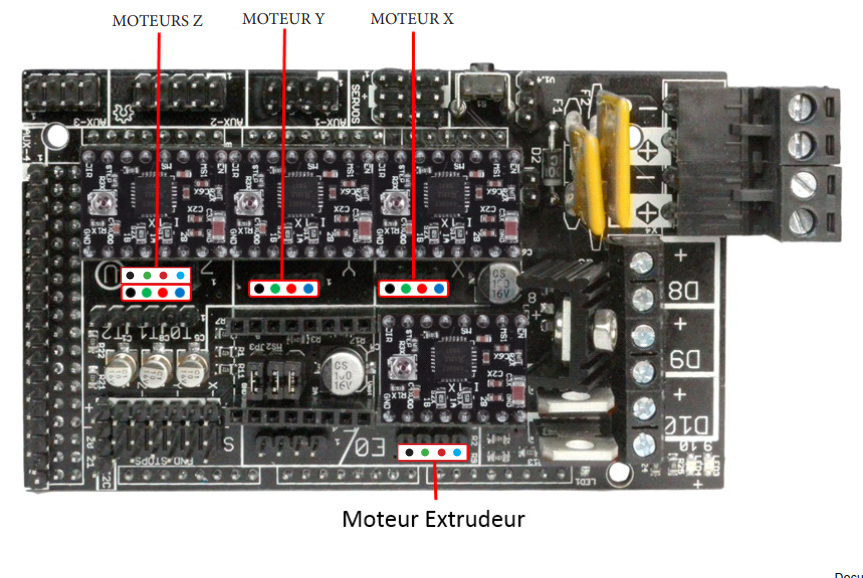

Oui c'est ce que je devais faire cet aprem lol d'ici 10min j'ai ma réponse. Juste au cas ou, tous les pilotes ont déjà un radiateur et j'ai rajouté à l'achat un ventilo de 60mm qui refroidit niquel. Pour ça que je ne pense pas à un problème de surchauffe. Y'a t il un risque de mettre la tension plus élevé d'ailleurs ? Effectivement... bon je vais préférer amazon x) Par contre sur ton lien il y a toute ces ref dans le titre : TMC2208 TMC2209 TMC2130 uart DRV8825 Ca veut dire que ce sont tous des équivalents du A4988 ? Edit @pommeverte : En inversant extrudeur et plateau le plateau n'a aucun soucis, l'extrudeur a le même problème... me dit pas que c'est la ramps... Est ce que le firmware peut péter un cable tout seul ? Est ce que une mise à jour de répétier (trancheur) peut faire péter un cable à la machine ? Edit2 : J'ai laissé les pilotes inversé (extrudeur/Y) et inversé également les câbles des mêmes moteurs, plus aucun problème
@pommeverte je ne lis rien, à moins que je soit aveugle je ne trouve aucune ref dessus J'ai de nouveau regarder en sortant la loupe, je trouve "stepsticj rev01" de ce que j'arrive à lire et en dessous "A4988L", c'est ça ? J'ai trouvé ça sur amazon mais j'avoue que 10€ pour les 5 alors que j'en ai besoin que d'un... connaissez vous d'autres boutiques ? https://www.amazon.fr/WJMY-Stepper-Driver-Radiateur-Imprimante/dp/B08R64Y7V7/ref=sr_1_4?keywords=driver+a4988&qid=1680765525&refinements=p_72%3A437873031&rnid=437872031&sr=8-4 Est ce que c'est sur que cela vient du stepper mon soucis ?
Hello, J'avais vu le formulaire mais du coup j'ai pas non plus les données qu'ils demandent vu qu'elle était enregistrée sur l'autre site (ce n'est pas une metal motion mais une rework), j'ai envoyé un mail je verrais bien... Par contre je n'ai pas du tout cette carte, j'ai une arduino avec une "RAMPS" à mon souvenir, photo de la doc de montage : "Il me semble que ton imprimante n'utilise pas tous les pilotes moteurs. Le M3 est disponible." > ben du coup il y en a 4 et les 4 sont bien utilisés, je pense qu'il faut juste changer le stepper. Je tombe souvent sur des TMC2209 en cherchant la ref mais ce n'est jamais pour mon modèle de prusa ou de carte donc je ne sais pas si c'est compatible J'ai retenté également d'imprimer, ça sort du fil pendant 2 minutes puis le moteur se remet à buger sur sa position...
Hello, Mon axe d'extrudeur vient de lâcher sans raison après une alerte sur mon trancheur pendant une impression. Maintenant il fait des aller-retour rapide sans tourner comme si il était bloqué. J'ai inversé avec le moteur X, le moteur est OK je soupçonne donc le stepper si je me trompe pas ? Problème, la machine est vieille, le site ou je l'ai acheté a fermé (reprap france) et je n'ai plus la ref du stepper... Comment la retrouver ? Et être sur aussi que c'est bien la cause ? Thks
