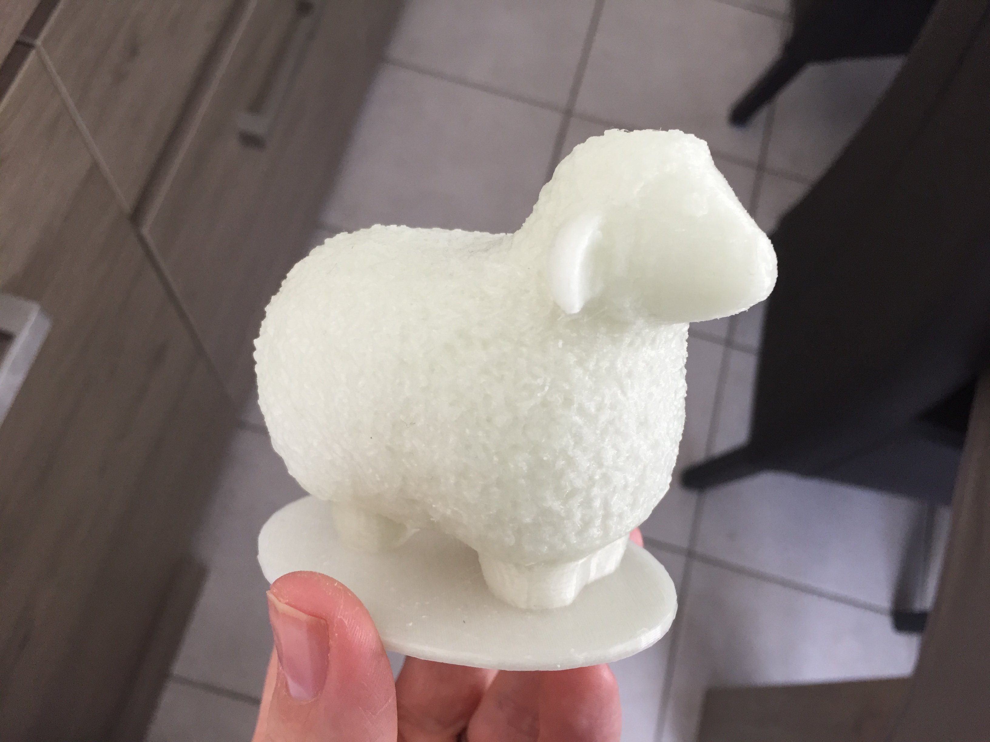

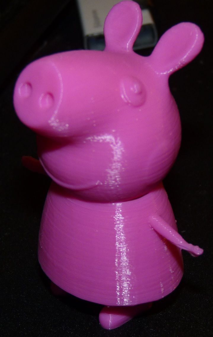

    Petit mouton :

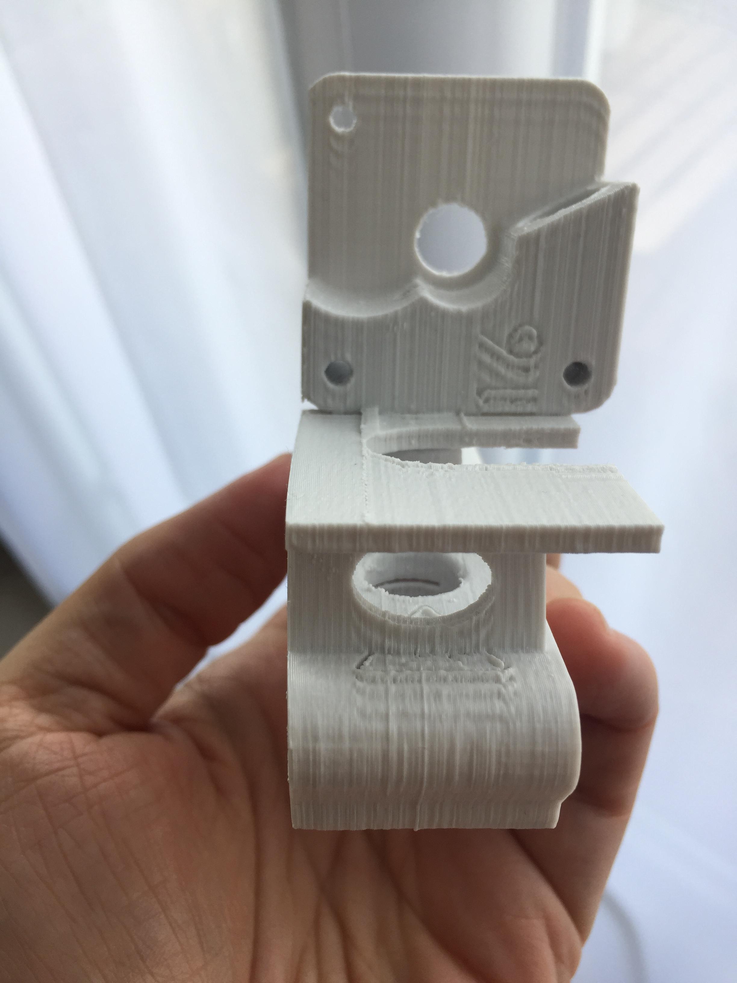

    Ma tete DirectDrive :

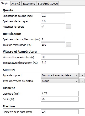

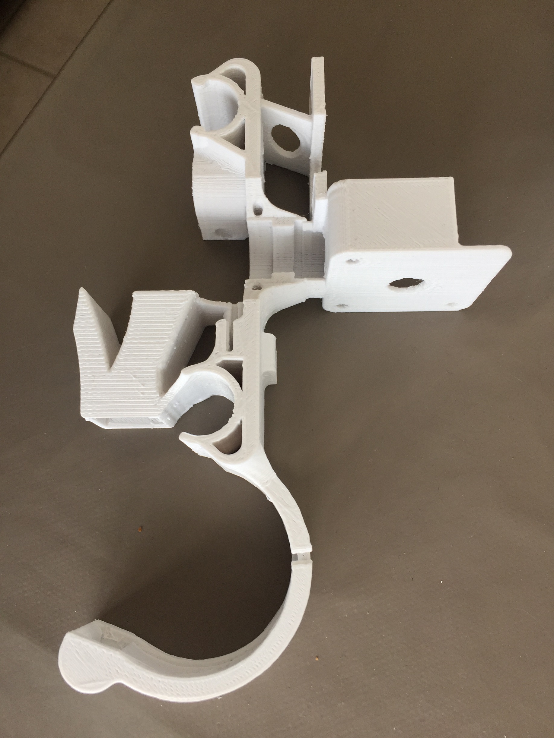

  11. Salut à tous, J'ai, pour ma parts, des claquements (la roue dentée d'entrainement ripe sur le filament) sur les pièces larges avec un temps d'impression supérieur à 30 min (= x couches). un exemple : qui donne ça : La dépose de PLA n'est même pas suffisante, la pièce est cassante. Avec PLA blanc Esun 1.75, retract à 2 mm et : Cela dit ça fait pareil avec un remplissage à 17% J'ai tenté 3 impressions et ça donne toujours pareil. Je désespère. Merci d'avance pour vos conseils. Will1
  12. Will1
    Les impressions de Will1
    et sur cette pièce ça donne ça : j'ai deux zones qui foirent, je me demande si y'a pas un soucis de refroidissement. Début d'impression -> t° monte -> ça imprime bien -> l'impression avance -> buse trop chaude -> ventilation -> t° descend trop bas -> bourrage -> ventilation s’arrête -> remonté en t° -> arrêt du bourrage. A votre avis ? Will1

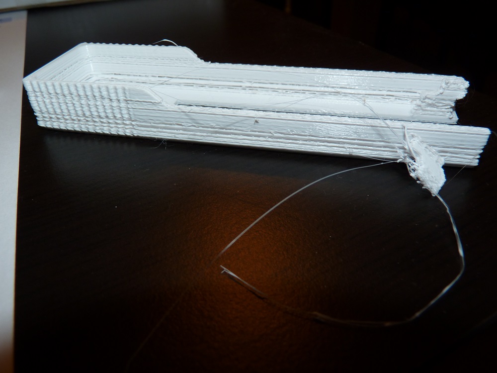

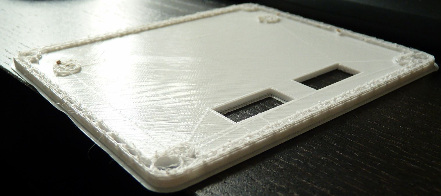

    Salut, je rencontre de grands problèmes pour imprimer ceci : http://www.thingiverse.com/thing:87250 Mes multiples tentatives d'impression de la partie arrière du boitier finissent toutes comme cela : et franchement je sais plus quoi faire. Merci d'avance de votre aide. Will1

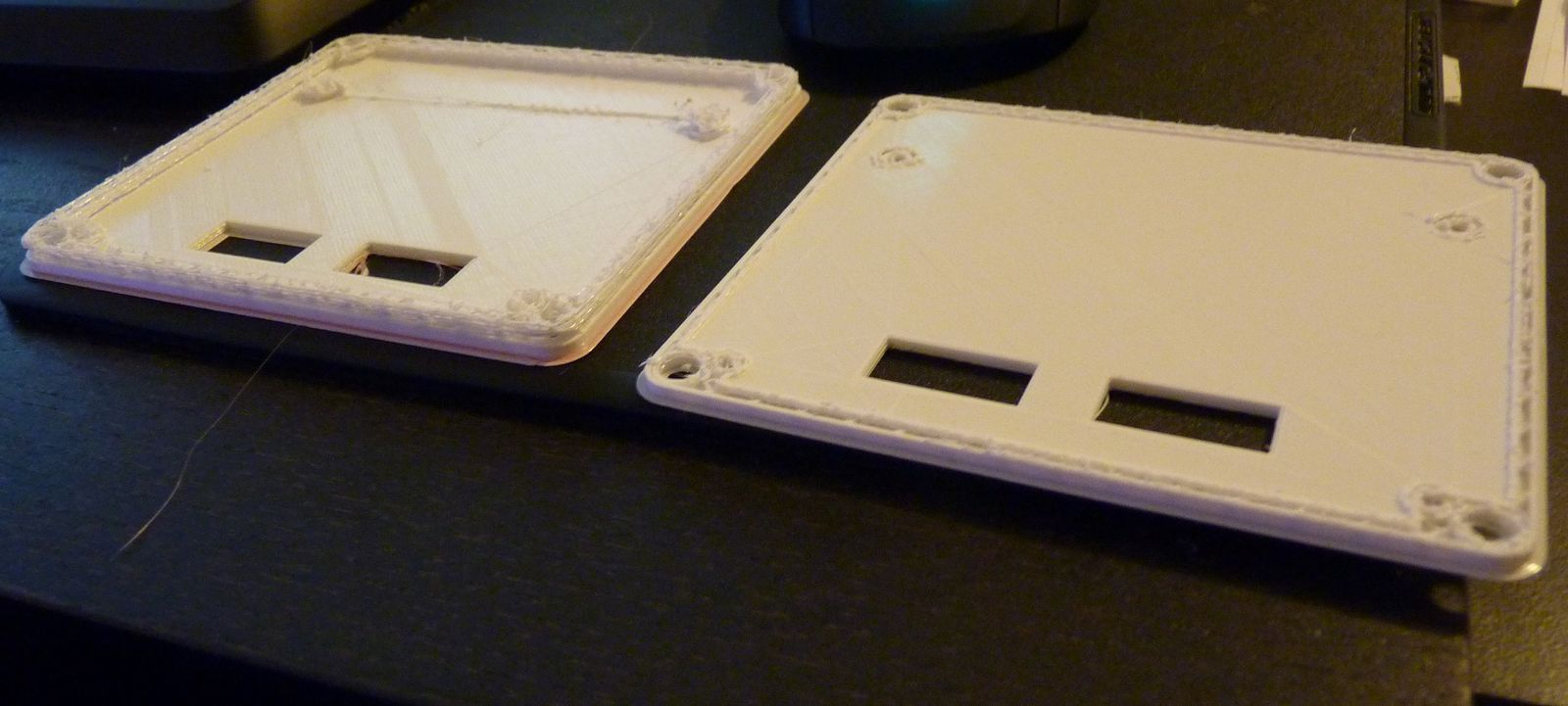

    Salut à tous, Un essai, enfin "concluant" grâce à l'aide de @La Bidouille, @BoboFr et @Nimbus2815 : Et voici le petit dernier : Bonne soirée à tous ! Will1

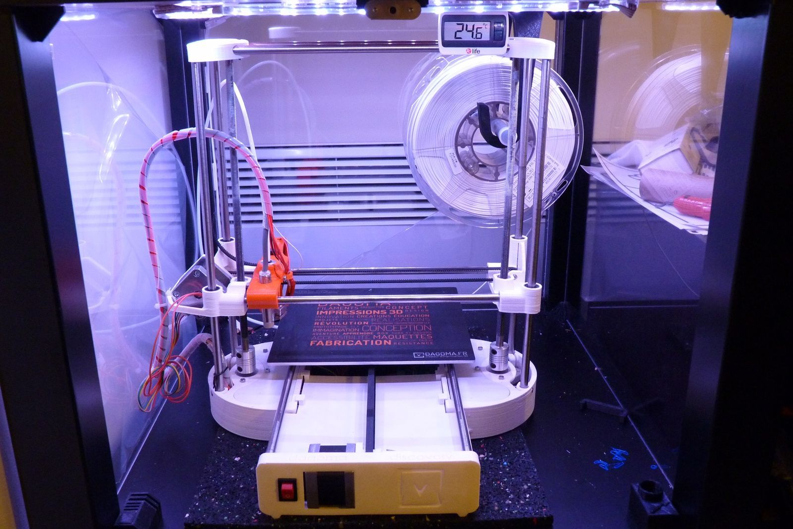

    Salut ! Un petit update de mon sujet. J'ai changé de dérouleur de bobine, du coup nouvelle disposition plus pratique pour changer de filament. Le dérouleur : http://www.thingiverse.com/thing:343319 Petit ad-on, le thermomètre à 3€ de chez Leroy Merlin qui tiens nickel sur la traverse supérieure avant. Et une bobine faite dans une cartouche de poubelle Sangenic, récup. style ! A venir, les caches pour fermer le bas de la D200 ! Will1

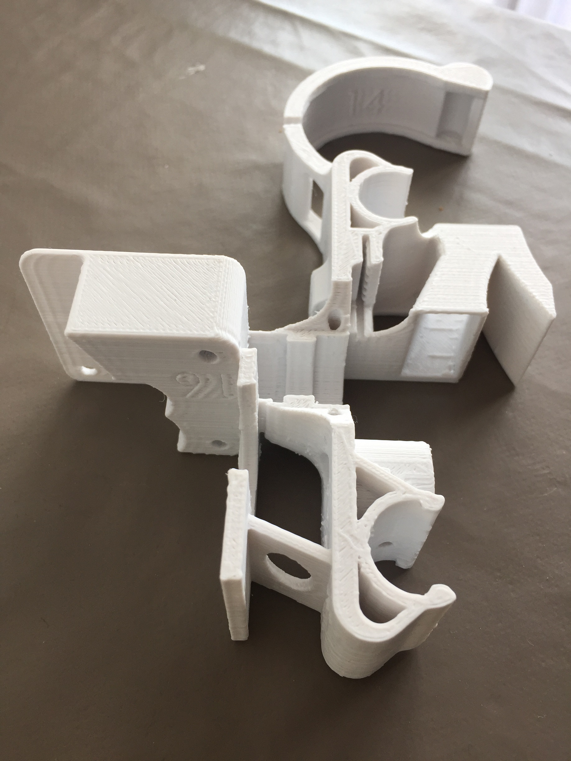

    Ouep, @Nimbus2815 me conseil de passer sous Cura 15, car la je suis avec Cura by Dagoma, qui n'est pas le meilleur pour des pièces aussi complexe que celle ci. Cdlt. Will1

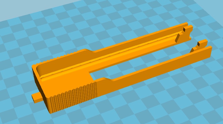

    C'est celui la : http://www.thingiverse.com/thing:88849 Will1
