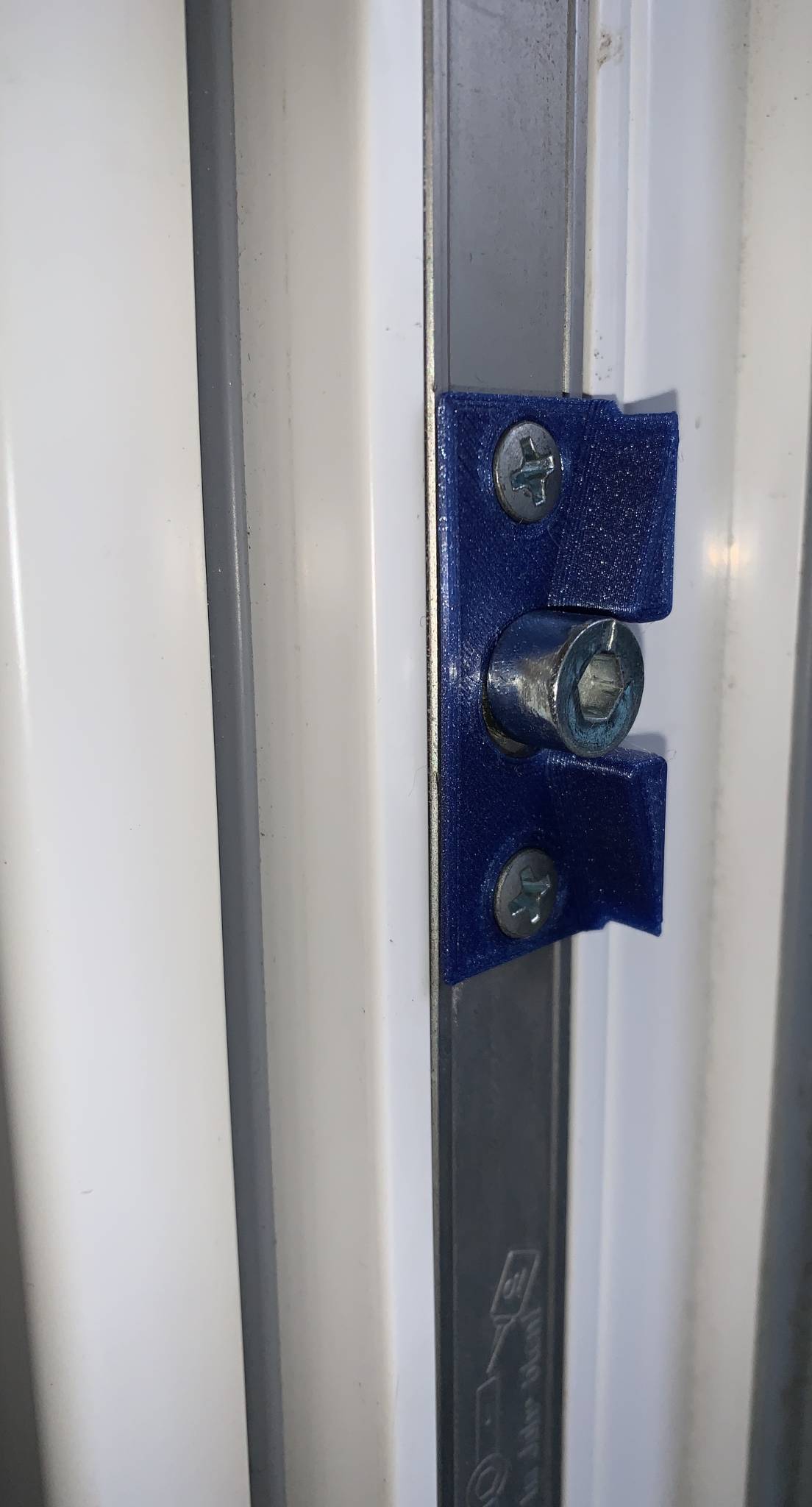

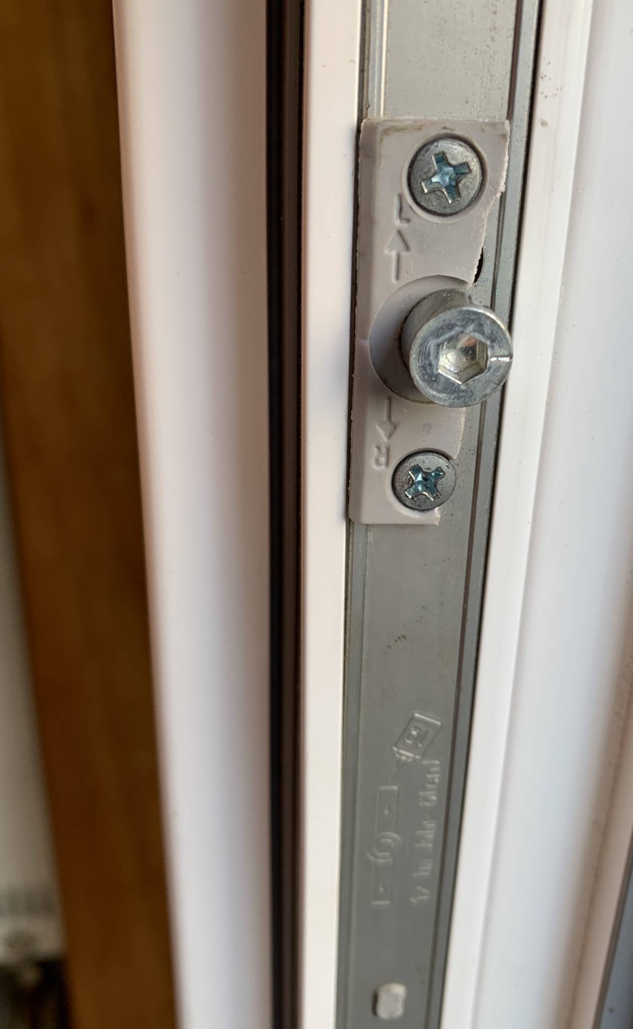

Salut à vous. Je suis tout fier de ma 1ère modélisation. Elle est toute simple mais les trous sont tombés au bon endroit dès le début donc je me la pète LoL. En plus, la pièce imprimée fait son taf. Que demander de plus ?? Donc, oui c'est un 'petit' projet super simple aux vues de vos réalisations (même si en tant que débutant j'ai eu du mal à faire ça) , mais j'en avais besoin... et si ça peut servir à quelqu'un... Un petit avant/après : Je mets donc à dispo le fichier STL, le fichier Fusion 360 si jamais la personne que ça intéresse veut le modifier, et un fichier STEP. Gache.stl Gache.f3d Gache.step -

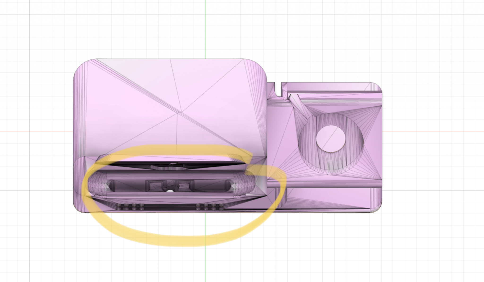

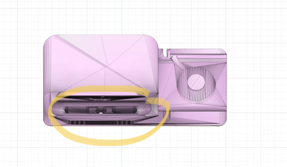

@Vector merci mais cette étape j'avais compris @papajds Ok je pense avoir compris. Je pensais qu'il y avait un moyen 'simple' d'agrandir (modifier) un objet existant. Mais je vois qu'il faut retravailler en utilisant un autre objet. Bon ben merci pour l'info. Au moins j'arrête de me prendre la tête à essayer de faire un truc qui n'est a priori pas possible et je vais suivre ton conseil/exemple. Un grand merci Edit : Comment as-tu fais pour connaitre l'arrondi exact a appliquer à ta forme ? Y-a-t'il moyen de mesurer ça ? Et quel logiciel utilises-tu du coup si tu ne passes pas par Fusion ? Merci ! -

Re. J'ai essayé de suivre ta méthode, mais en ouvrant le fichier Step, je me retrouve quand même avec un objet avec plein de triangles. Donc difficilement modifiable... Est-ce normal ? -

@leleuf Oui j'ai vu la manip' à faire et j'ai déjà regardé les tutos d'Heliox (par contre l'autre nom ne me dit rien, je vais aller zieuter), mais il n'est pas indiqué comment modifié la longueur/largeur/profondeur d'un objet sans le recréer. Et je voulais savoir si c'était possible. @papajds Je n'ai pas encore pris les mesures car je cherchais d'abord comment faire la modification. Maintenant, si tu sais comment faire la modification, serait-il possible que tu prennes quelques instants pour m'expliquer ? -
Bonjour, Avant tout, je débute complètement dans la modélisation 3D, donc désolé par avance si je vais dire des âneries. J'ai trouvé sur Thingiverse un support pour iPhone et Apple Watch. Sauf que le trou du dock pour l'iPhone n'est pas à la bonne taille par rapport à mon téléphone. Du coup je me suis dit "No problemo, on va agrandir ça...". Sauf que pas moyen de trouver comment faire, malgré mes nombreuses recherches. Comment agrandir ce que j'ai entouré en jaune (élargir et rendre le trou plus profond) ? Je ne vois pas quel outil il faudrait choisir. Y-a-t'il moyen de sélectionner par exemple un coin du dock et de l'agrandir en faisant un glissé de la souris ? Je suis perdu avec tous ces triangles... Merci pour vos conseils. iPhoneXAndWatchDock-Full.stl

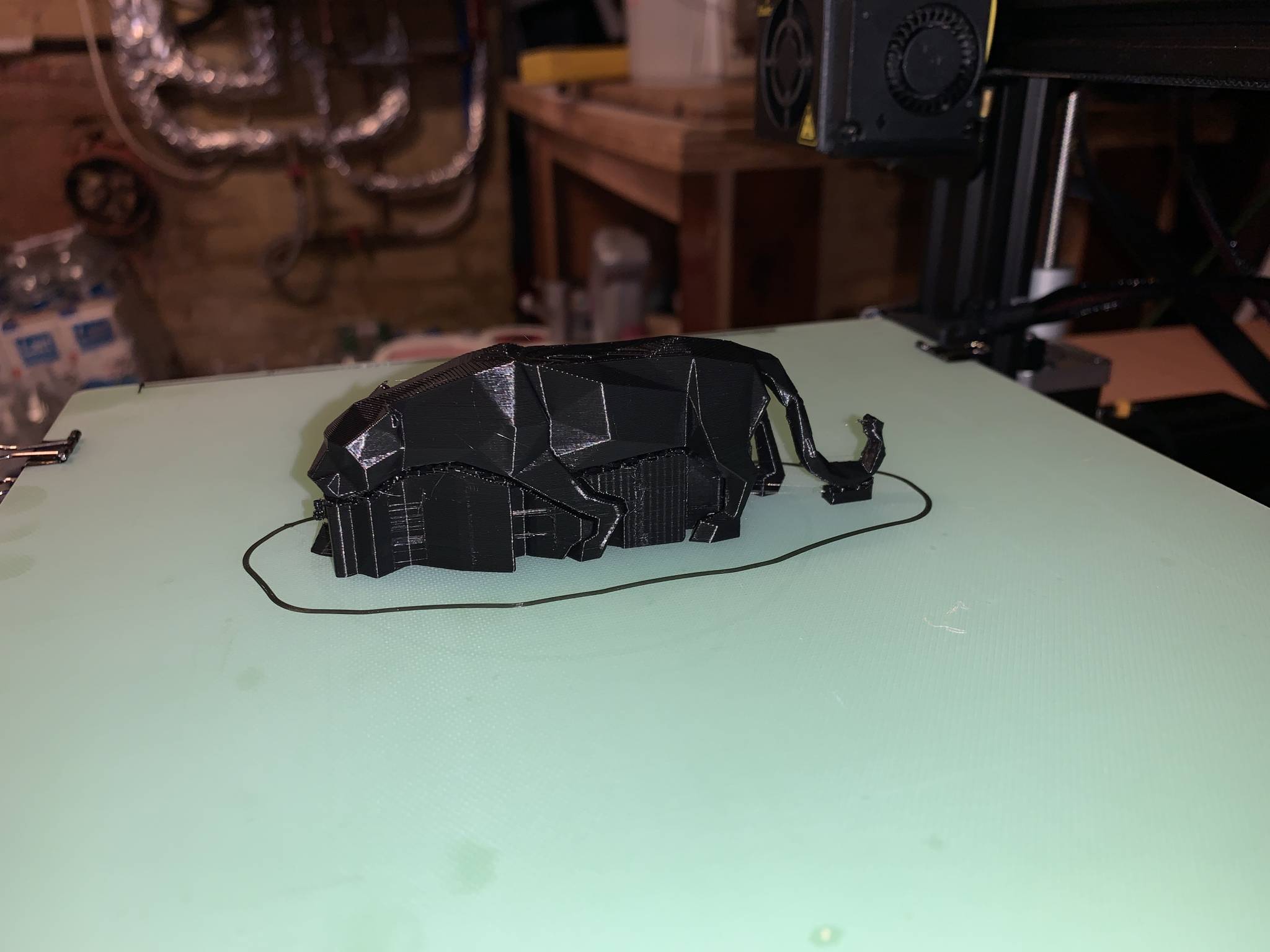

Désolé du retard de ma réponse car départ en vacances... mais je prends 5 min pour faire un retour. J’ai donc fait un essai avec le bout de PLA livré avec l’imprimante et ça s’est passé nickel. Plus de morceaux (dépôt) de filament à l’entrée de l’extrudeur, et la pièce imprimée est bien lisse (c’est là que je me rends compte que les parties imprimées que je pensais bonnes sur les toutes premières photos n’étaient pas bien imprimées non plus LoL). Du coup je me retrouve avec une bobine quasi complète qui ne me sert à rien... Mais bon. A priori c’est résolu. Je confirmerai en imprimant d’autres choses à mon retour. @Eric26 : je pense que les 2 roues sont correctement montées. Vu le problème sur la taille du filament, je pense donc qu’il était trop gros, et donc trop comprimé... @Tozy : la qualité du PLA avait l’air bonne... sauf le diamètre légèrement plus épais que la taille indiquée... je serai plus regardant quant aux marques achetées la prochaine fois (et pas fait le test quantité demandée = quantité imprimée, je le ferai à l’occasion) @Yellow T-pot : merci encore de m’avoir mis sur la voie du diamètre du filament, je n’y aurai pas pensé. Pour les clips pour les pneufits, je ne les ai pas vu, faudra que je regarde. Pour les améliorations à apportées et à imprimer, j’avais vu ça oui, mais il fallait d’abord résoudre ce problème d’impression. Je bougerai aussi le dévidoir comme tu me l’as indiqué, et ferai les choses que tu m’as conseillé. Voici le résultat au fait... beaucoup mieux ^^ Merci en tout cas à tous.
Salut Yellow T-pot Alors je ne suis pas sûr que le filament soit frappé en entrée. Je me demande si ce n'est pas la roue crantée qui à force de faire des marches avant/arrière ne l'abimerait pas. J'ai essayé de joué sur la vis de serrage du ressort pour avoir moins de pression entre la roue crantée et l'autre petite roue mais si je ne sers pas assez, la roue crantée 'saute' parfois. Après mesure, le filament ferait plus dans 1,8 mm que 1,75 mm Du coup ça vient peut-être de ça aussi. Là il est un peu tard pour lancer une impression (imprimante dans le salon), j'essaierai demain avec le bout de filament fourni avec l'imprimante, qui lui est bien de 1,75 mm. Voici pour les photos demandées ; par contre, je ne suis pas sûr de ce qu'est un chanfrein. Mais le filament passe bien dans un insert en laiton et il a l'air correct. Si cela t'es possible (vu que tu utilises le même extrudeur), pourrais-tu me faire une photo de la vis de serrage du ressort pour voir si je suis plus ou moins correct chez moi ?

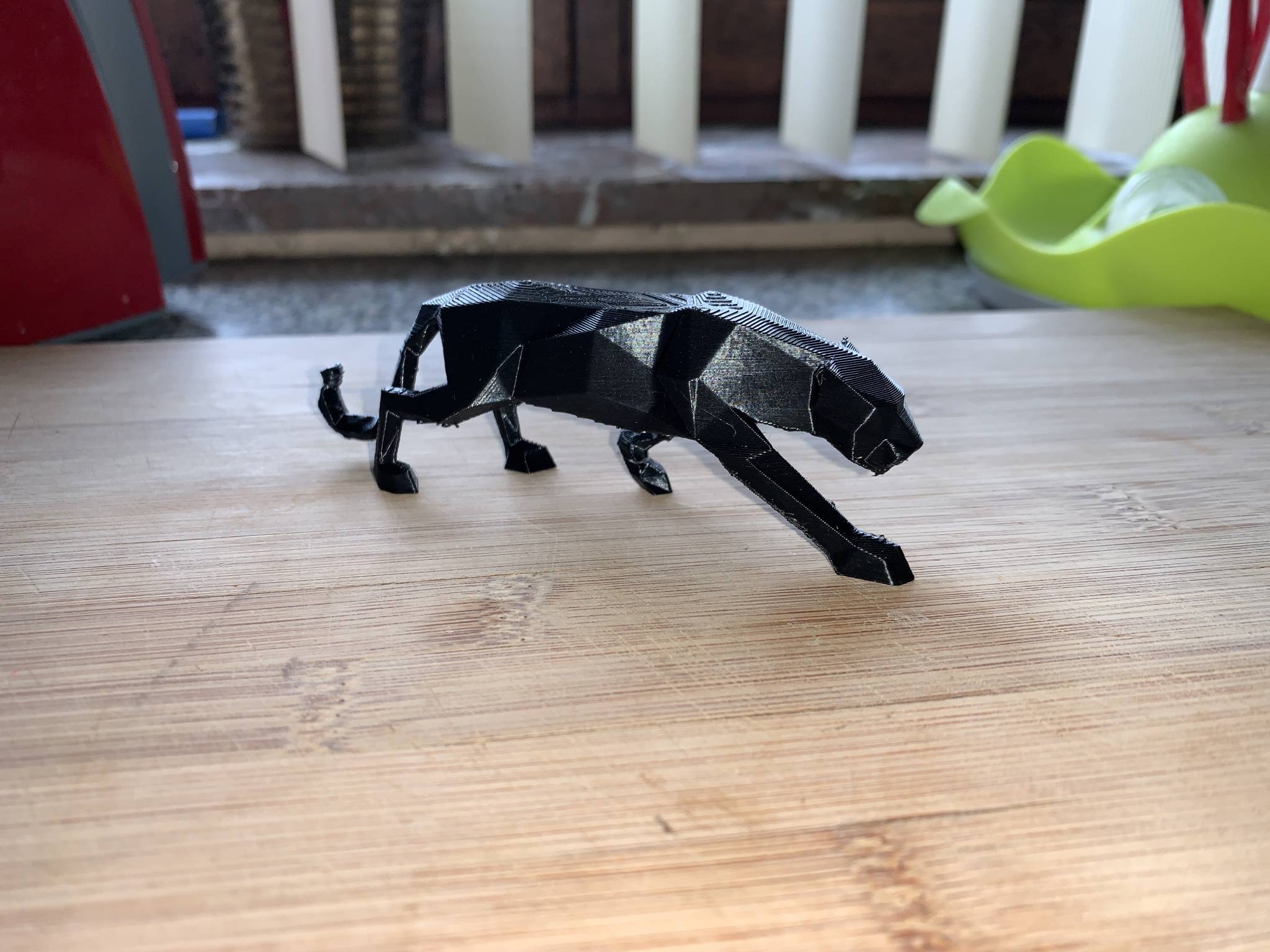

Merci pour le lien, que j'avais été voir avant de m'inscrire sur le forum pour poster. Cela m'a éclairé en tant que débutant !! Pour la carte SD, c'est pas con. Je vais prendre une des miennes pour travailler. Ah mince !! Moi qui pensait qu'au contraire c'était LE fichier à imprimer en priorité pour tester le montage de l'imprimante, car venant du fournisseur... Pour le moment je suis en train de refaire un test d'impression. J'ai desserré la vis qui tient le ressort de l'extrudeur, pour que la roue crantée comprime moins le filament, et du coup j'ai moins de rejets de morceaux de filament. Juste un test comme ça.... Si ce n'est pas concluant, j'essaierai de faire comme toi (trouver le fichier d'origine et le passer moi même sous Cura). Merci
Merci encore pour ta réponse. Oui c'est vrai que vu comme ça... Je n'avais pas fait le rapprochement. En fait je ne suis pas passé par un slicer. J'ai pris le fichier test qui est sur la carte SD de Creality. Alors je tâtonne encore, mais si j'ai bien compris le cheminement, je pense que le fichier présent sur la carte est déjà passé dans un slicer (vu qu'il est reconnu par l'imprimante). Oui je sais, je n'en doute pas. D'ailleurs avant de poster ma question ici j'ai fait plusieurs recherches sur le net mais étant un peu paumé face aux différentes erreurs d'impression possibles, j'ai franchi le pas En tout cas merci de prendre le temps de répondre.
Bonjour vous 2. Ok. Pour l'extrudeur j'avais lu à plusieurs endroits que c'était conseillé de le changer. Je vais donc le faire. Mais du coup, cela corrigera mon 'problème' de filament rappé sur la dernière photo. Mais cela corrigera-t'il aussi mon problème de sous-extrusion concernant la figurine ? Et cela résoudra-t'il aussi le problème de claquement avec tout ce qui s'en suit ? Merci encore ! PS : comment se fait-il que certaines personnes arrivent à imprimer directement correctement après le montage de l'imprimante ? En fait la vrai question est : qu'est-ce qui fait que je suis en sous-extrusion, et pourquoi la sous-extrusion n'est pas constante (les défauts ne sont par répartis sur toute la hauteur de la figurine mais à certains endroits) ?
Bonjour à tous, Alors, comme dit lors de ma présentation, je suis nouveau de chez nouveau dans le monde de l'impression 3D. J'ai une Ender 3 montée depuis 3 jours. Après plusieurs échecs d'impressions sur la première couche (car buse trop proche, puis trop éloignée du plateau... pas facile quand tu débutes), malgré un plateau a priori de niveau, je me suis rendu compte que mon axe X n'était pas de niveau (écart de 0,5 cm). Ceci corrigé (grâce aux recherches sur le net), je me retrouve avec les premières couches qui paraissent convenables, et donc j'étais sûr d'avoir une impression correcte. Cependant, après 3 ou 4 essais, j'ai toujours le même résultat. A certains endroit de l'impression, on dirait qu'il manque de la matière sur certaines couches. Je n'ai pas fait attention (mais je pense que c'est à ce moment là), l'extrudeur fait un bruit de claquement (il entraine légèrement le filament, puis retour en arrière de la roue crantée, et donc du filament, avec bruit de claquement). D'après les recherches que j'ai faites, cela se produit lorsque la buse est bouchée. Mais alors pourquoi cela se produit sur certaines couches, et ensuite cela repart correctement... Après plusieurs recherches, je ne vois pas ce qui pourrait corriger ce problème. Il va sans dire que je suis assez déçu lorsque je vois que certains arrivent à avoir des premières impressions correctes sans n'avoir rien fait de spécial. Voici quelques photos : (j'utilise le fichier test fourni sur la carte SD de Creality, sans aucune modification de réglage, mis à part la température du bed que je passe de 45° par défaut à 60° car j'ai lu que c'était mieux pour l'adhérence de la pièce à imprimer, et je ne pense pas que cela induise sur les problèmes que j'ai) Le chien a été décapité par ma fille au niveau d'une couche où il manquait de la matière, et donc a un endroit fragilisé... Et pour finir, est-ce normal qu'à force que l'extrudeur fasse rentrer/sortir le filament, j'ai ce dépôt de matière ? Ou alors dois-je effectuer un réglage. Merci d'avance à ceux qui pourraient m'aider à avoir enfin une première impression correcte. Thanks
