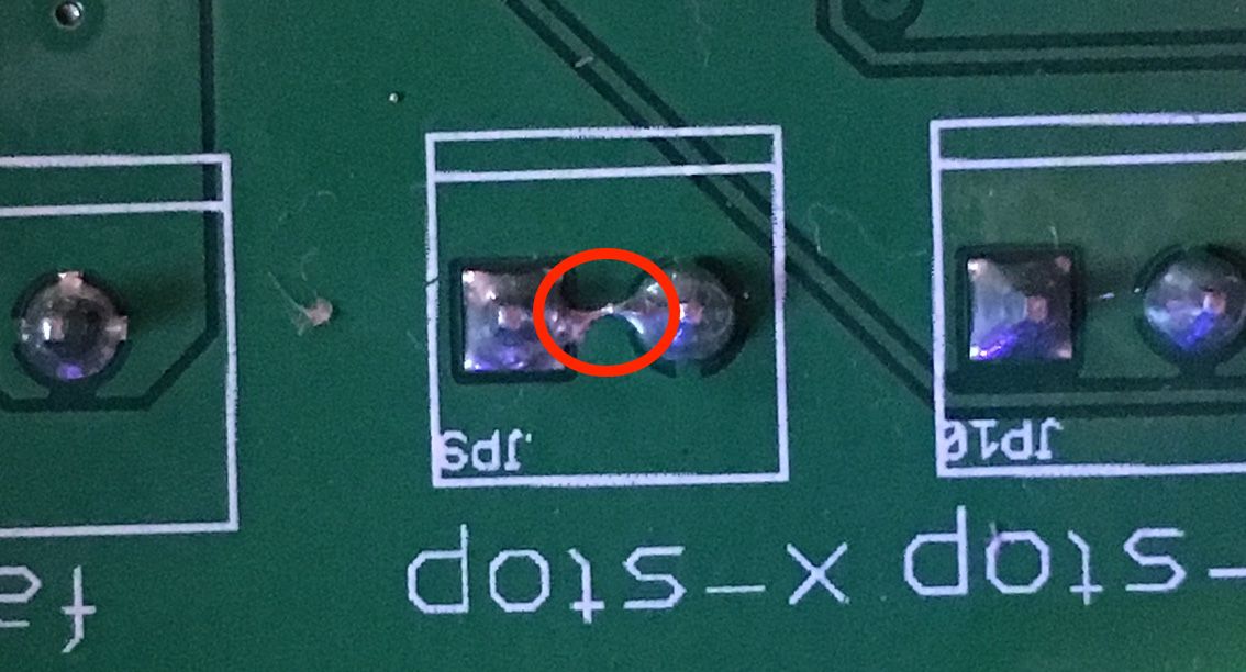

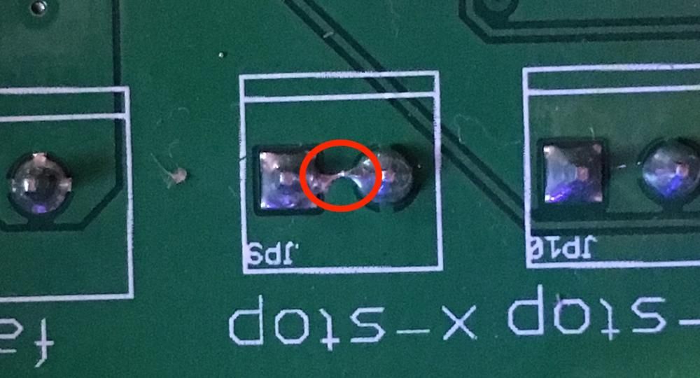

  5. Bonsoir à tous, Passé la frustration de l'absence du cable moteur de l'extrudeur dans le kit je finalise le montage ce weekend et lance un fichier lambda pour vérifier le déplacement des axes. Et la problème ! Au démarrage la tête d'impression se lève de 3 cm, se déplace à gauche et vient se bloquer contre la butée de X avec le moteur qui claque.... Je vérifie la butée au testeur : RAS, vérification des branchements : RAS, sur les conseils des gens du tchat (merci encore pour le coup de main) j'appelle Dagoma ce matin et ils me disent de ré-uploader le firmware en essayant d'inverser le TRUE et FALSE de l'axe x du marlin. Après essai ce soir rien ne change... Et puis je décide de prendre le problème autrement en cherchant un contact parasite qui expliquerai la continuité du courant au niveau de la carte et là : Après suppression du pont d'étain tout marche (enfin plus qu'à recevoir le cable de l'extrudeur...) Donc attention aux soudure si vous rencontrez des problèmes au montage Et merci encore à tous ceux qui m'ont aidé à éliminer les autres pistes

    Problème butée axe x
    Montage de ma discovery aujourd'hui également, même problème que toi. Même en inversant ou non les axes x/y le problème est toujours le même. Butée ok quand je la teste avec un testeur de piles
