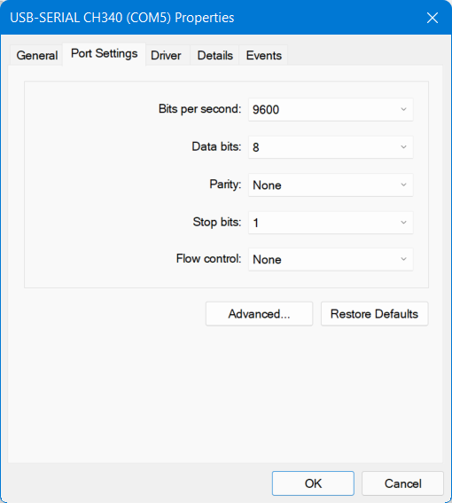

  12. J'ai cherché sur internet comment modifier la vitesse à 250 000 baud sur PrusaSlicer mais je n'ai pas trouvé comment le faire. Je vais voir si j'arrive à changer cela mais est-ce que le problème peut vraiment venir du cable ?

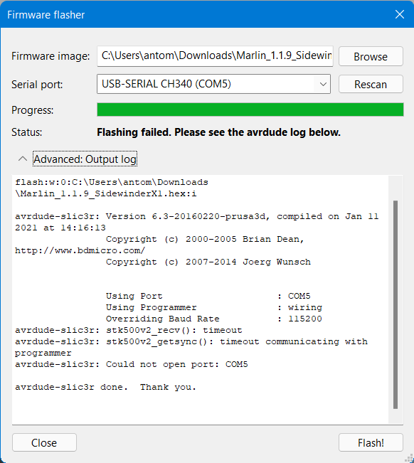

  13. Encore un grand merci pour tes infos ! J'ai donc essayé de flasher le firmware de mon imprimante 3D à partir de Prusa Slicer et voici l'erreur que j'obtiens : En fouillant sur mon ordinateur, jai trouvé ça comme infos sur le port de l'imprimante, je ne sais pas si tout est normal. J'ai vu que l'erreur que j'obtiens dans le slicer vient des ports COM de windows et que cela peut être réparé en suivant ce tuto : https://www.youtube.com/watch?v=8Y_78eDEQyY J'essayce ça demain et vous fait un retour dessus.

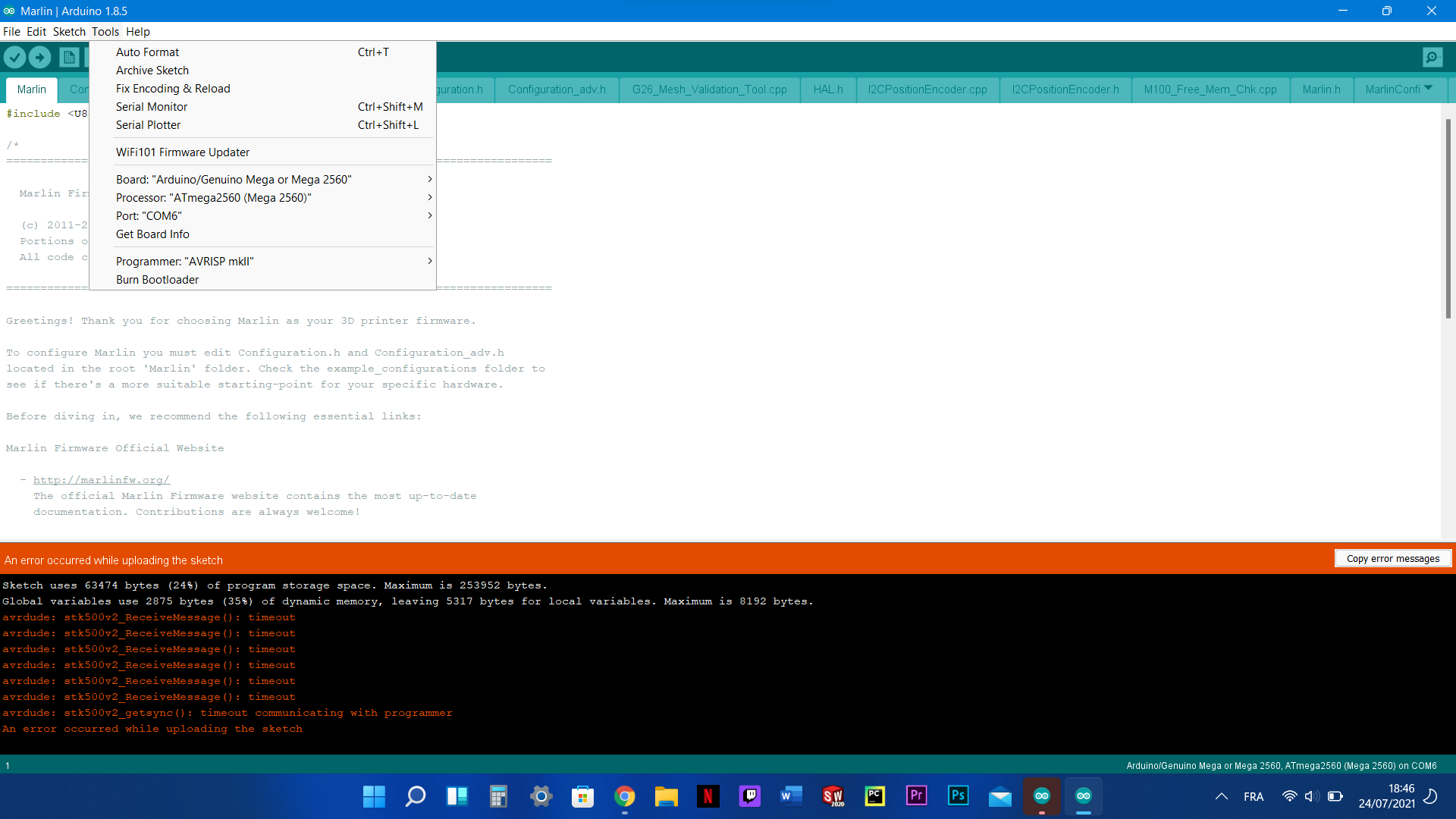

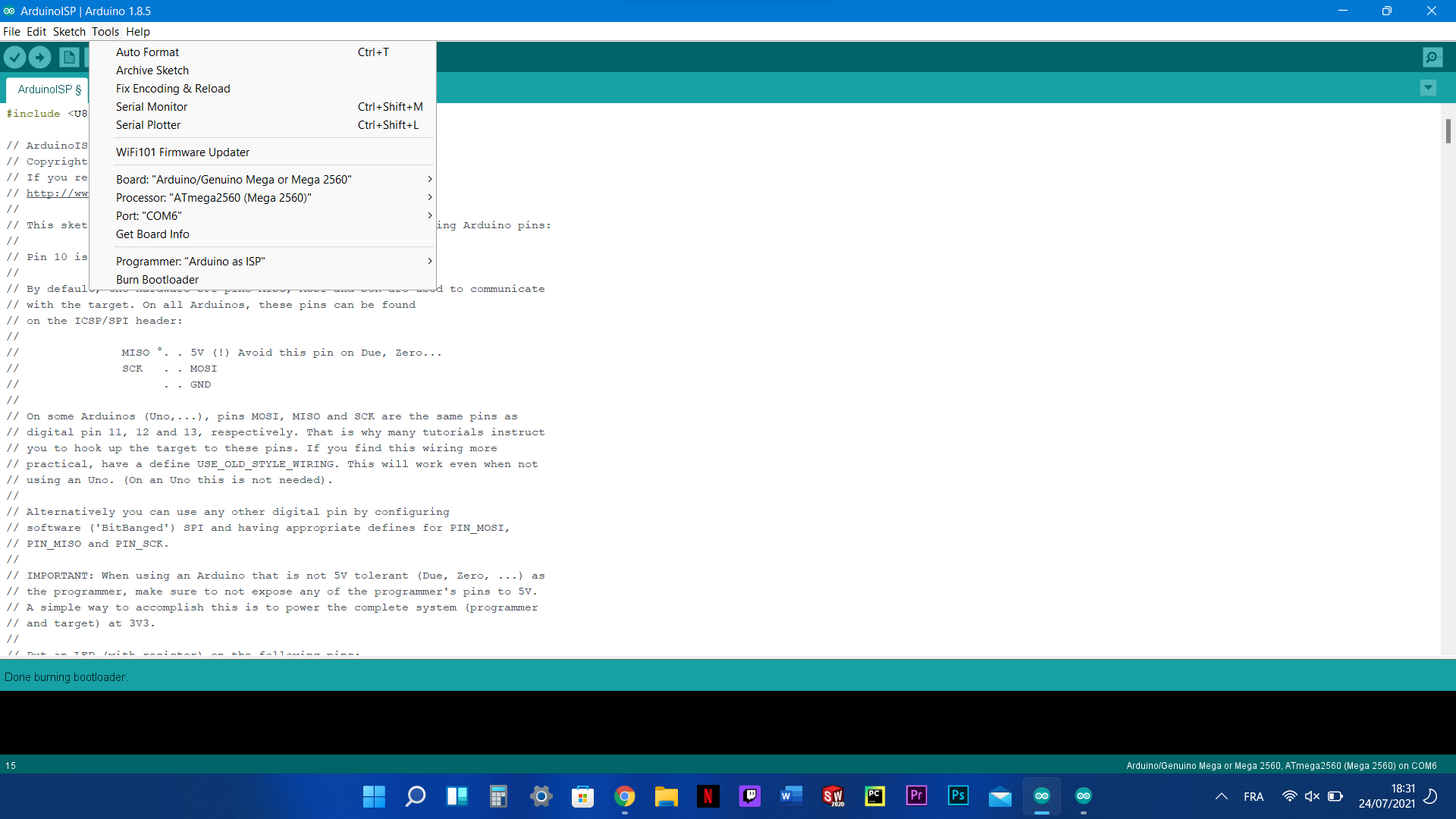

  14. Alors j'ai essayé ce que tu m'avais conseillé malheureusement ça n'a encore pas fonctionné. Je mets des screenshots à disposition si vous voyez des choses mal faites. L'écran TFT est resté débranché durant toutes les étapes, j'ai réussi à réinitialiser le bootloader mais toujours le même problème de timeout . J'ai bien peur que le problème vienne de l'alimentation mais je ne sais pas comment être sûr. J'ai un multimètre mais je ne suis pas sur d'où je dois placer les sondes et quelles valeurs je suis sensé trouver.
  15. Encore merci pour tes infos ! Je vérifierai ce que tu m'as dit mais comment voir et modifier la vitesse de transmission des données ? J'essaye ça ce week-end et je vous tiens au courant si ça fonctionne. Et pour que j'en apprenne plus sur ma machine, as tu compris le problème hardware dont ils parlaient plus haut ?
