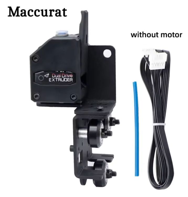

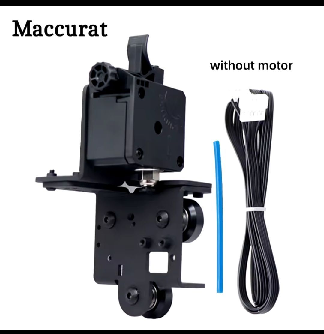

  1. @hotpiaf j'ai mis 2 modèles le titan et le bmg extruder. Tu as lequel ? Merci, Bypbop
  2. Merci pour vos retours. Alors j'ai déjà un deuxième axe Z sinon je pensais remettre l'extrudeur d'origine ou je dois avoir en stock le même extrudeur en version aluminium. Y a t'il un avantage à utiliser les extrudeurs en pièce jointe ? Merci, Bypbop
  3. Bonjour, J'aimerais passer ma ender 3 pro en direct drive j'ai vu qu'il y avait deux possibilités avec les supports avec moteur sur le côté et moteur en face. Y a t'il un choix qui est meilleur que l'autre ? Que me conseillez-vous. ps : J'ai un 3d touch sur le côté Merci pour vos retours.

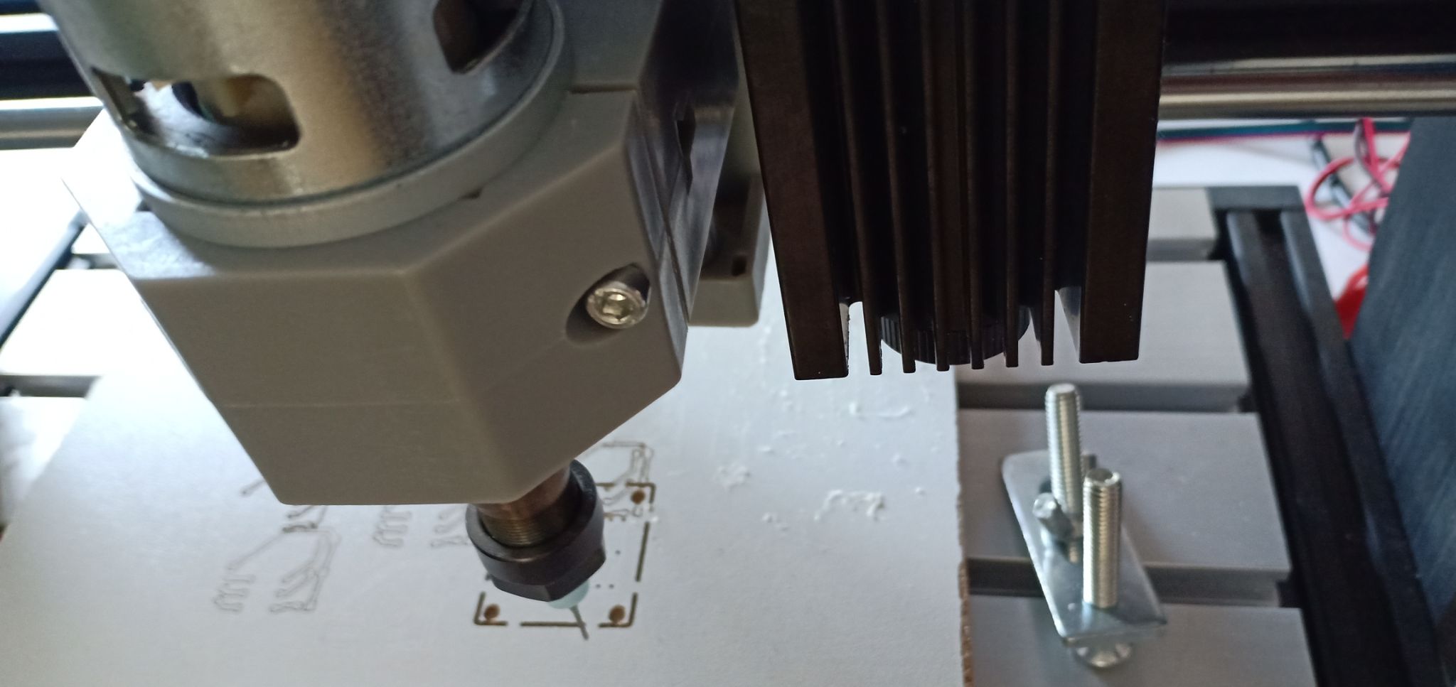

  5. Bonjour @Ironblue Peux-tu me donner la distance moyenne entre ta lentille et ta table de cnc. Je vais faire un support pour mettre mon laser comme ça.

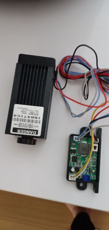

  6. @pommeverte je pense que @Ironblueà directement son électronique du laser dessus moi elle est sur un module à part ... C'est le module de contrôle du laser.
  7. Merci @pommeverteet @Ironblue Je vais faire qques test ! Je vais d'abord dessiner un support pour le fixer à côté du spindle. J'aimerais avoir une CNC de bureau polyvalente sans avoir à démonter à chaque fois mm si je perds un peu sur un axe ! Par contre je suis obligé de garder le petit module qui accompagne le laser c'est lui que je dois connecter à mon controleur.

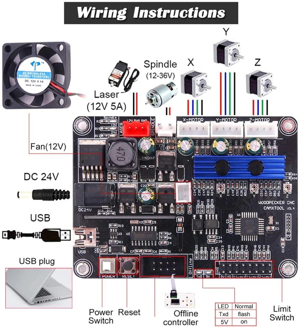

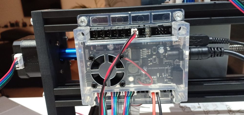

  8. Merci pour ton retour @pommeverte Oui je comprends je pensais justement à ça ! Mais il y a 3 Pin sur mon contrôleur GNG PWM et + 12v pour le laser ... donc il faut voir ce que peut donner la carte au niveau de cette sortie. Apparement c'est bien ça cela passe !
  9. Bonjour à tous, Voilà j'ai une cnc 3018 depuis quelques mois maintenant et j'aimerais ajouter un laser que j'avais depuis quelques années et que je n'avais jamais utilisé ! c'est un laser 12v 5500mw dans les specs ils parlent d'alimentation de 4A. Est ce que la sortie Laser sur la carte contrôleur GRBL peut fournir se courant ? Pour l'alimentation de mon controleur GRBL c'est du 24v 5A. Ma deuxième question : La carte controleur GRBL inclus t-elle le module TTL ou non ? En gros je dois utiliser le module fournit avec le laser ou je peux m'en passer ?
