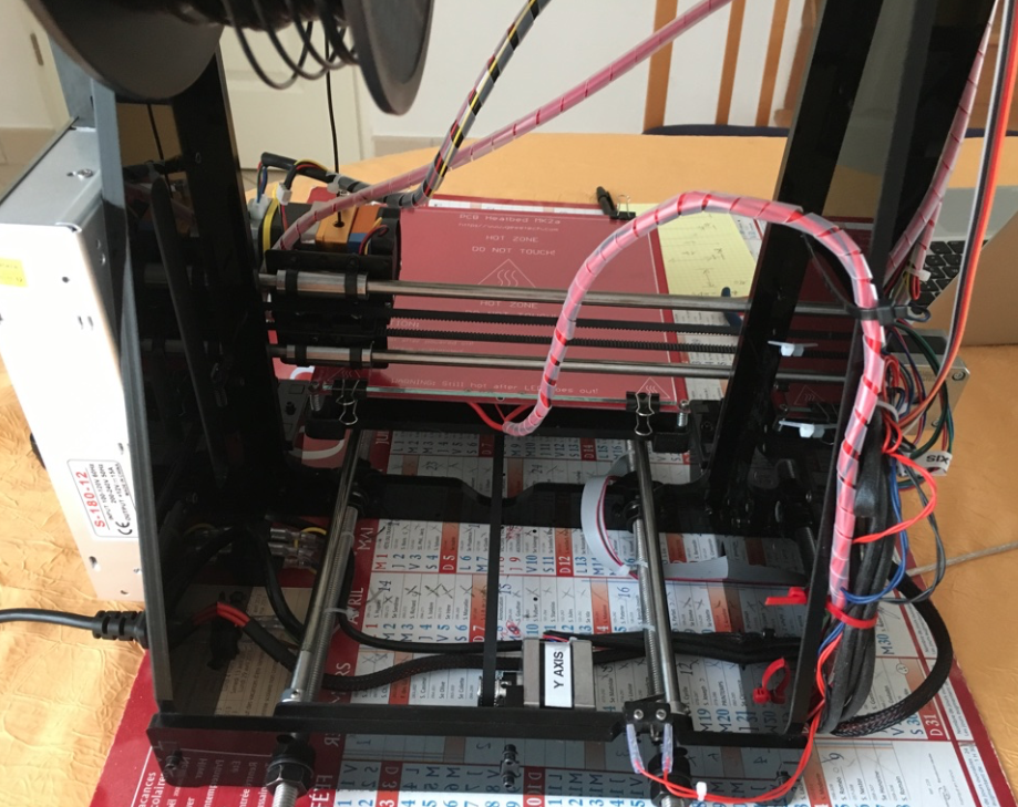

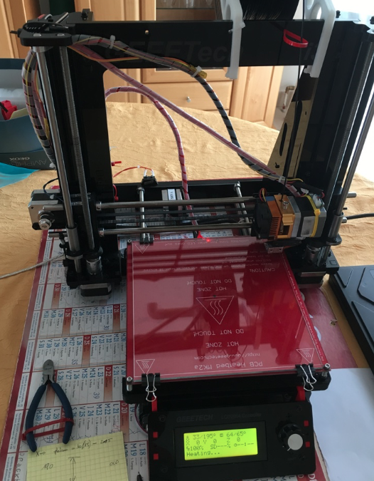

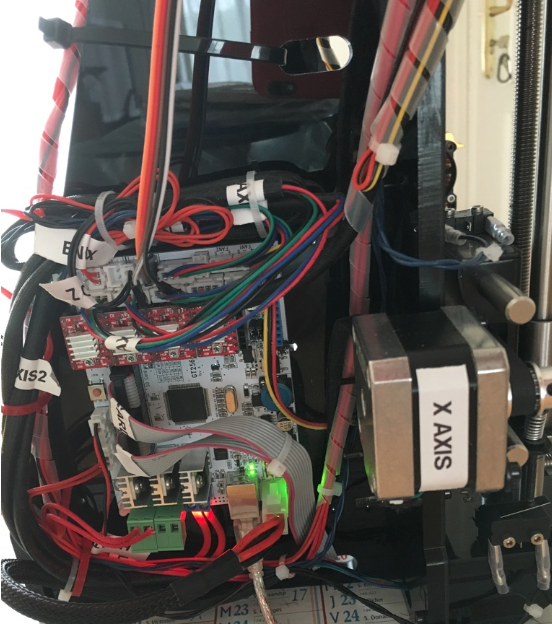

Bonjour, après pas mal d'essais voici l'état de mes connexions. C'est encore loin d'être clean mais a le mérite de permettre de bricoler sans trop galèrerer (3D touch, ventilateurs...) J'utilise des serre-fils pour brider les câbles. Vue de coté Arrière Et de face:

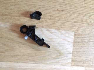

De retour après la casse de mon extrudeur: remplacé par une pièce métal: ça change tout ! Je vous conseille de faire cette modification. Sinon en alternative au ventilateur j'ai trouvé cette pièce qui semble fonctionner : Air Fan Shroud for Mk8 Geeetech I3 x https://www.thingiverse.com/thing:1243891 -
J'ai commandé le même, vendredi (prémonitoire???) Mais banggood est souvent assez long ... Envoyé de mon iPhone en utilisant Tapatalk
C'est moi qui ait créé les pièces de compression du ressort et j'ai ajouté ma mise en garde pour éviter que ça n'arrive à d'autres.... Je reste très content de la geeetech car la base semble très bien pour le prix... A suivre.
En fait le ressort de l'extrudeur ne comprimais pas assez le filament d'ou une sous extrusion. J'ai ajouté une petite pièce pour comprimer le ressort (www.thingiverse.com/thing:1936289) , mais la partie haute de l'extrudeur a laché...cf photo Il ne me reste plus qu'à attendre de recevoir la pièce (le revendeur m'a proposé de me la renvoyer), ou de me commande un extrudeur métal.

Très bonne initiative. Je cherchais justement comment améliorer le rangement des câbles ... J'ai malheureusement cassé mon extrudeur (en 2 mots Pb d'extrusion - ajout de piece pour compresser le ressort et la partie haute de l'extruder n'as pas tenu ...Mais Geeetech me renvoie la pièce) Tu pourrais nous mettre qq photos de l'organisation des câbles? car je vais avoir un peu de temps et je cherche des idées pour optimiser ce joli paquet de spaghettis... -
Merci je ferais ça des que j'aurais réussi à résoudre mes problèmes d'extrusion.

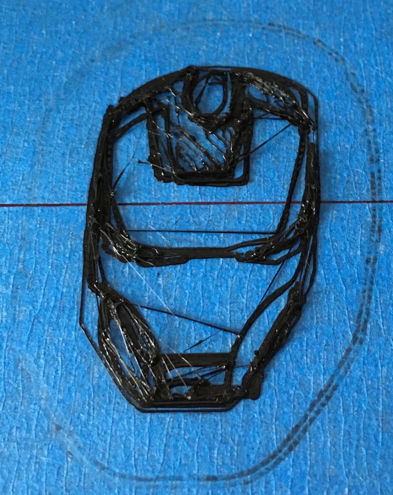

J'utilises Repetier avec Slic3r pour préparer les fichiers Gcode. Couches en 0.2mm avec la première à 0.3; Infill 40% en Honeycomb, mais en Rectilinear c'est pareil ... J'ai essayé pas mal de réglages , ici j'ai un extrusion multiplier à 1.2 A 200° c'est quasi pareil que les photos que j'ai postées Il faut que je démontes l'extruder afin de vérifier la roue dentée - probablement demain. J'ai aussi envoyé un mail à mon revendeur pour voir ce qu'il propose (geetech official sur ebay)
La tension est bien de 12v Le pololu est réglé à 1v Je commence à être à court d'idée... Envoyé de mon iPhone en utilisant Tapatalk
Merci je vais regarder tout cela...
Pour bien comprendre, tu changes le firmware selon le filament? Pour ma part, la mécanique va bien, mais j'ai un flux de pla très irrégulier je ne sais pas quoi faire... J'ai du pla blanc du même fournisseur que toi, et j'ai du monter la température a 230 degrés . En essayant de calibrer l'extrudeur j'ai des choses assez aléatoires... Lorsque je calibre le firmware ça fonctionne un temps, puis je me retrouve avec un flux de pla trop léger J'ai 140 steps_per_unit à ce stade et certaines impressions sont bonnes, d'autres trop vides... Bref je continue à chercher.
