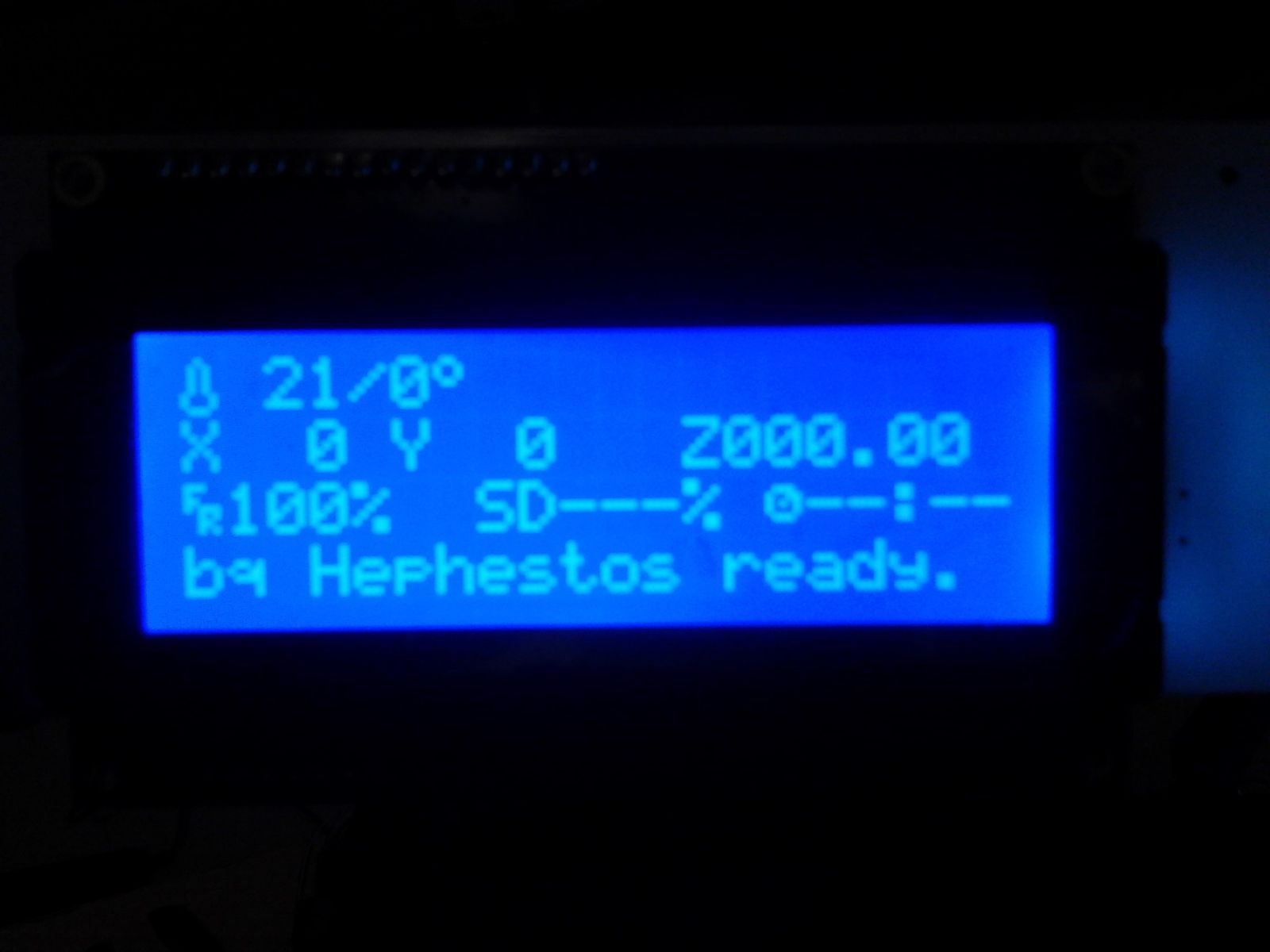

  1. Pour le cube j'ai trouvé la solution: j'avais temporairement enlevé le ventilateur ramps, les transistors chauffaient et se mettaient en sécurité Je vais regarder les paramètres du plateau, merci philippem!

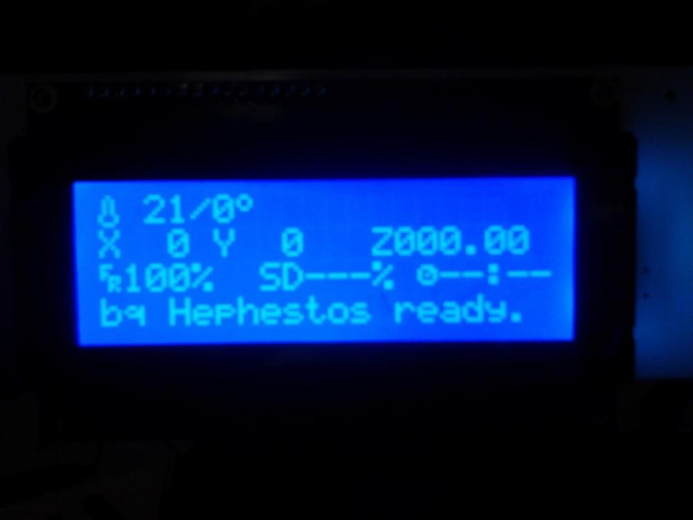

  3. Petite question qui me vient, comment ce fait-ce que les coordonnées X et Y soient "0" alors que celle de Z soit "000.00"?
  4. (je me suis permis de recopier ton message afin que tout soit centralisé...) Alors comme je suis nouveau dans le domaine j'ai un peu regardé partout. Je me suis rendu compte que les deux fins fils de cuivre qui rentrent dans la buse juste à côté des deux gros câbles isolés étaient pincés dans le cadre de support. En les dégageant et en redémarrant, l'écran n'affiche maintenant plus le message d'erreur (cf attaché). Le problème étant maintenant que je souhaite faire le nivellement du plateau comme décrit ici: http://reprap.org/wiki/Prusa_i3_Hephestos/fr#Mise_.C3.A0_niveau_de_la_plateforme_:_Nivellement_du_plateau_.22Level_Plate.22 mais je n'ai aucun contrôle sur l'écran lorsque je tourne la molette ou que j'appuie sur l'unique bouton. (est-ce que pour le level plate j'ai besoin d'un programme sur carte SD?) EDIT: je n'avais pas réalisé qu'on pouvait appuyer sur la molette... Du coup plus de problème pour l'instant

  7. Bonjour à tous, (Tout d'abord j'espère poster ce message au bon endroit du forum, il me semble que cette section est celle qui s'approche le plus de "j'ai un problème avec une Prusa et j'ai besoin d'aide" .) Je suis l'heureux acquéreur d'une Prusa i3 Hephestos. J'ai bien pris mon temps pour la monter et vient le temps de la brancher et de l'étalonner. Malheureusement lorsque je branche le jus, l'écran m'affiche ceci: Je suis complètement largué. J'ai fait quelques recherches sur internet mais je n'ai rien trouvé me permettant de m'en sortir. Quelqu'un aurait une idée pour me sortir de là? Siouplé?
