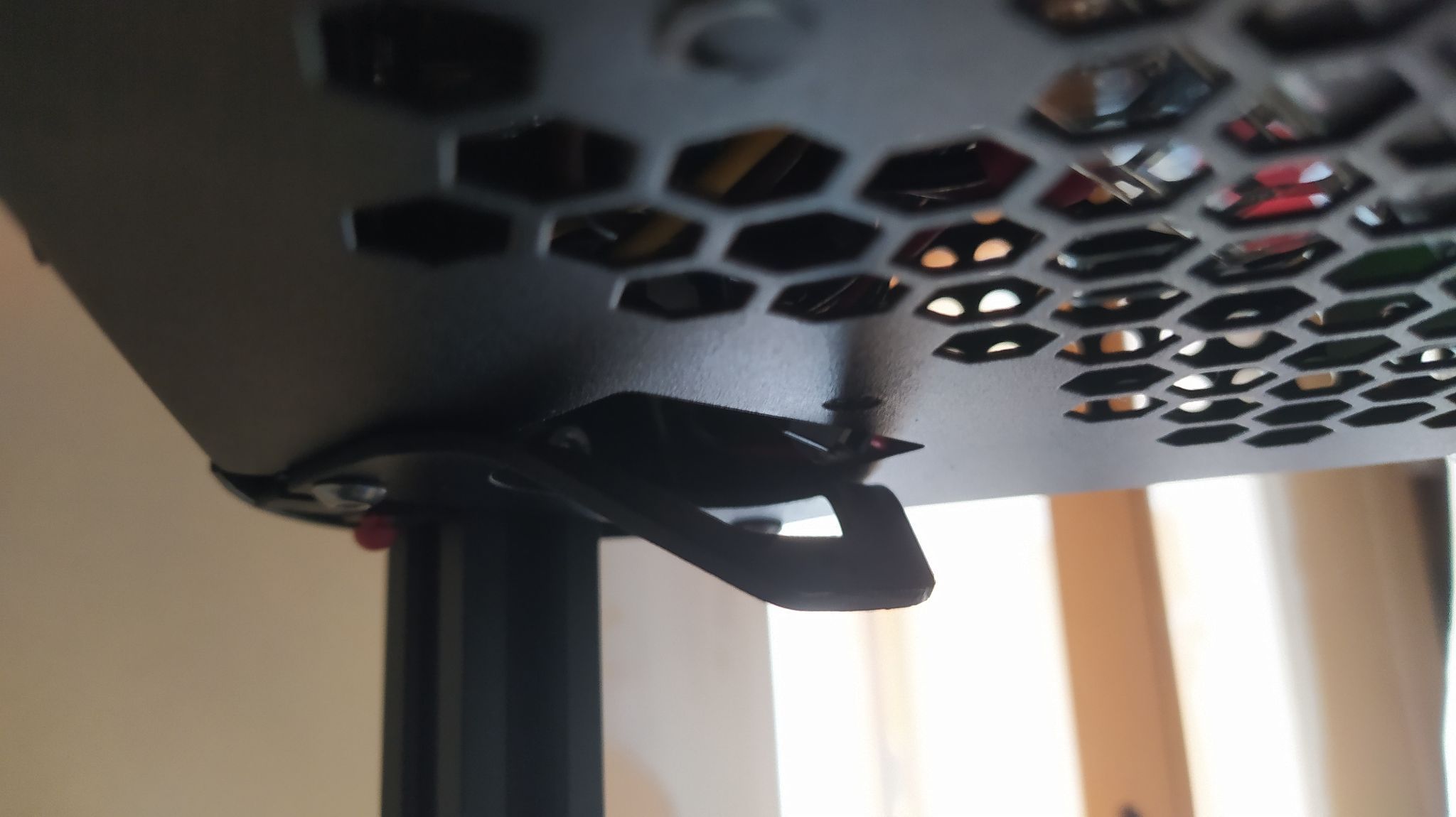

Hello, Bon j'ai toujours pas réussi à résoudre mes soucis sur ma Q5 (par contre, ma Ender 3 a l'air de se porter mieux... mais je dois continuer de faire des tests pour être sûre). Je me demande s'il y a pas un souci de géométrie... Les axes ne me semblent pas parfaitement perpendiculaires à la base et au haut de l'imprimante. Hier j'ai tout démonté pour essayer de mettre les axes bien perpendiculaires, mais sans grand succès. J'ai l'impression d'avoir trop de contraintes au niveau des trous de vis. Je me demande si les espèces d'équerres fixées aux axes sont bien perpendiculaires... J'en avais une qui était complètement tordue et que j'ai fait changer... Mais sans grande amélioration. Avez-vous déjà rencontré ce type de soucis ? Merci à vous EDIT : image de l'équerre tordue. J'ai pu la faire remplacer sans souci par le SAV de Banggood. Malheureusement, pas d'amélioration notable. -

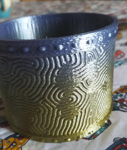

Hello, Je suis désolée, je suis pas trop sûre de comprendre ton message quand tu dis que "la qualité est franchement plus que correct", tu parles de mes prints ? Autant je trouve que le berchy et le cube, ça passe, autant mon cache-pot, je le trouve vraiment horrible. Tu as eu quoi comme soucis ? Tu les as résolus comment ? Merci à toi ! -

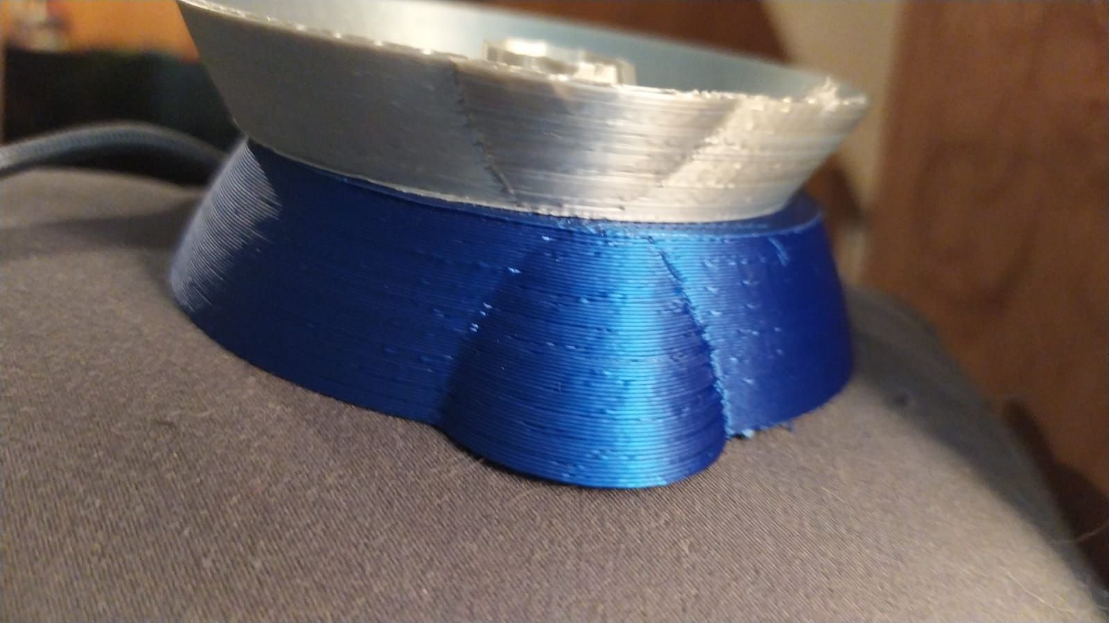

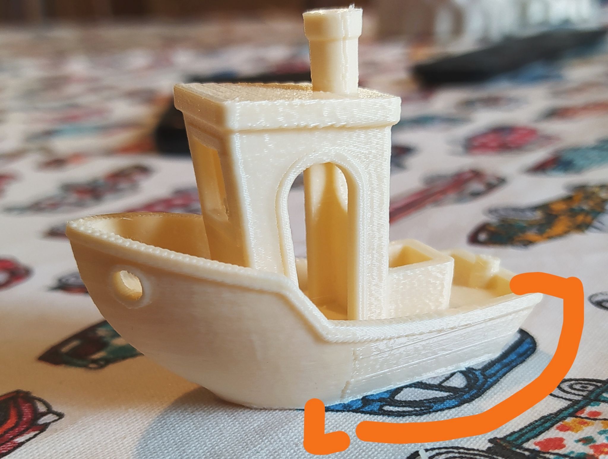

Bonjour, Pour info, ce topic est la suite de celui-ci : https://www.lesimprimantes3d.fr/forum/topic/43095-sous-extrusion-récurrente-ender-3q5-poussière-sur-le-pla/Je me dis que c'est mieux que j'ouvre un nouveau topic avec un titre plus représentatif de mon problème et dans la catégorie consacrée aux machines FLsun Pour faire simple : j'ai une Q5 depuis une semaine et je n'arrive pas à sortir des prints corrects. Enfin, quand j'imprime un cube de calibration ou un berchy, ça "passe", à part que j'ai des bandes très visibles et des endroits où la surface ressort : Je précise que le berchy est un g-code envoyé par FLsun donc avec des bons paramètres de slicing. J'ai calibré les e-steps et le flow (au moins pour un filament, le filament ivoire). J'ai aussi réglé les excentriques. J'ai fait plusieurs essais au niveau des courroies (+ tendues, - tendues, en vérifiant qu'elles soient bien toutes tendues au même niveau). J'ai testé plusieurs températures, plusieurs paramètres de rétraction. J'ai aussi reformaté ma carte SD. FLSun m'a donné ces recommandations : Au final, il me reste à vérifier s'il y a un souci au niveau des courroies (partie dentée). J'avoue ne pas être très motivée à l'idée d'enlever les courroies car j'ai peur de ne pas réussir à les remettre. Je pense aussi que je peux un peu plus creuser la question de la température. Le truc c'est que je pars en vacances, donc je voulais faire un petit post avant de partir, histoire d'avoir le plus d'avis possibles avant mon retour. Hier, j'ai essayé d'imprimer autre chose que des cubes ou des berchy (car je me suis dit qu'après tout, mon berchy n'était pas horrible). J'ai imprimé un cache-pot : catastrophique !! Ce qui m'interpelle, c'est qu'il y a des zones presques correctes, et d'autres où le motif n'est pas du tout dessiné... Je me dis que cette erreur bien particulière doit être causée par un quelque chose de précis : des contraintes au niveau des axes ? (il y a aussi de la sous-extrusion aussi, mais ça, ça m'inquiète moins : je pense que le réglage de mon flow était un peu faibme, et en plus, un moment ,l'impression a été en pause, ce qui a créé cet effet de sous-extrusion). Bref, je trouve ça très étonnant et j'aurais bien aimé avoir votre avis sur ce drôle d'effet Merci à vous

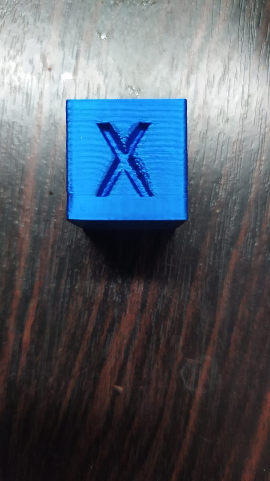

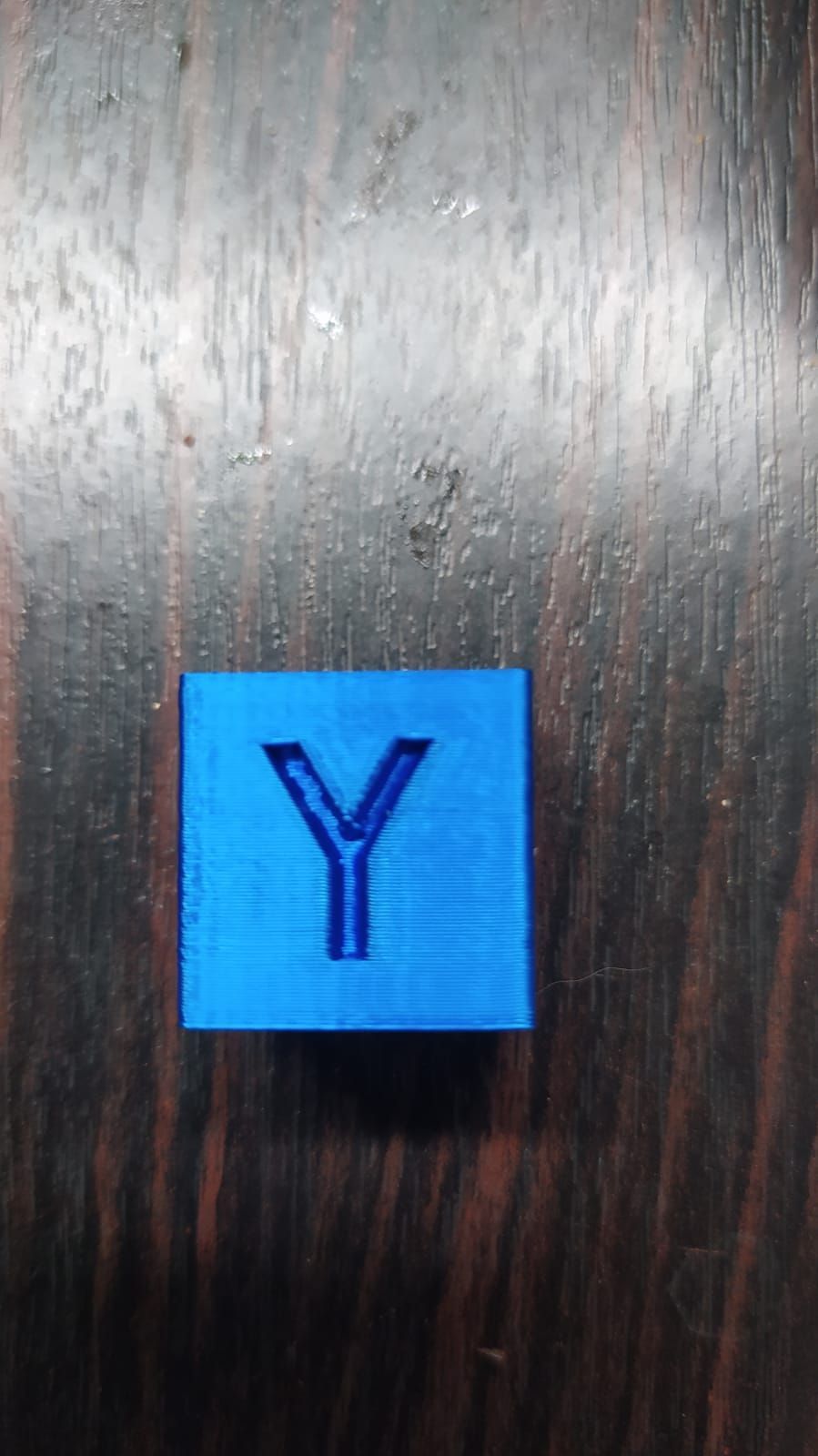

Hello , Alors, pour faire simple: non Mais je trouve que ma qualité s'est pas mal améliorée depuis le tout début. Après, avoir réglé les e-steps et le flow, j'avais fait un gros saut qualitatatif. (+ en changeant de filament). Mais j'ai une surface qui reste irrégulière... C'est assez bizarre, à certains endroits, la surface semble "ressortir", comme si elle était un peu décalée à certains endroits J'ai retendu les courroies et réglé les excentriques sans que cela améliore la qualité. Exemple avec ce cube : J'ai imprimé plusieurs fois ce cube avec différents paramètres (après/avoir réglé le flow, après/avoir resserré les courroies, etc.), ils sortent tous exactement comme ça, en tout cas, en ce qui concerne cette parois X. J'ai écrit à FLsun (je me suis dit qu'il fallait que je pose mes questions ailleurs que sur ce forum, j'ai un peu peur de vous avoir fatigués avec tous mes posts ^^). Ils m'ont répondu : "Votre problème vient probablement du slicer, essayez ce g-code et dîtes nous si vous retrouvez les mêmes problèmes". Je l'ai imprimé (c'est un berchy) mais j'ai toujours ce souci de surface pas lisse/ en avant Je leur ai envoyé ma photo. Pas trop de nouvelles pour l'instant (d'habitude, ils me répondent plus vite, ça m'inquiète un peu ^^) J'avoue ne pas trop savoir quoi faire pour l'instant. Visiblement le souci ne vient pas des paramètres de slicing, mais de la machine... Mais j'ai aucune idée d'où peut provenir cette surface en décalé. J'attends des news de FLsun, mais si entre temps, vous avez une idée, je suis preneuse EDIT : au-delà de ce souci de paroi qui ressort, la paroi n'est pas lisse. J'ai l'impression d'avoir un léger "z binding"/"z banding" (j'ai vu les deux orthographes). C'est courant sur la Ender 3 visiblement et souvent causé par une tige Z sale, mais là, que la Q5, je ne vois pas trop... EDIT 2 : ça y est, FLsun m'a répondu ! Je vais suivre leurs recommandations une par une. Je pars en vacances demain, je ne sais pas trop si j'y arriverai avant mon départ ! #frustration EDIT 3 : est-ce que quelqu'un sait ce que veut dire "check whether the parallel arm is degummed" : bras parallèle dégommé ?

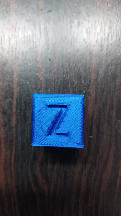

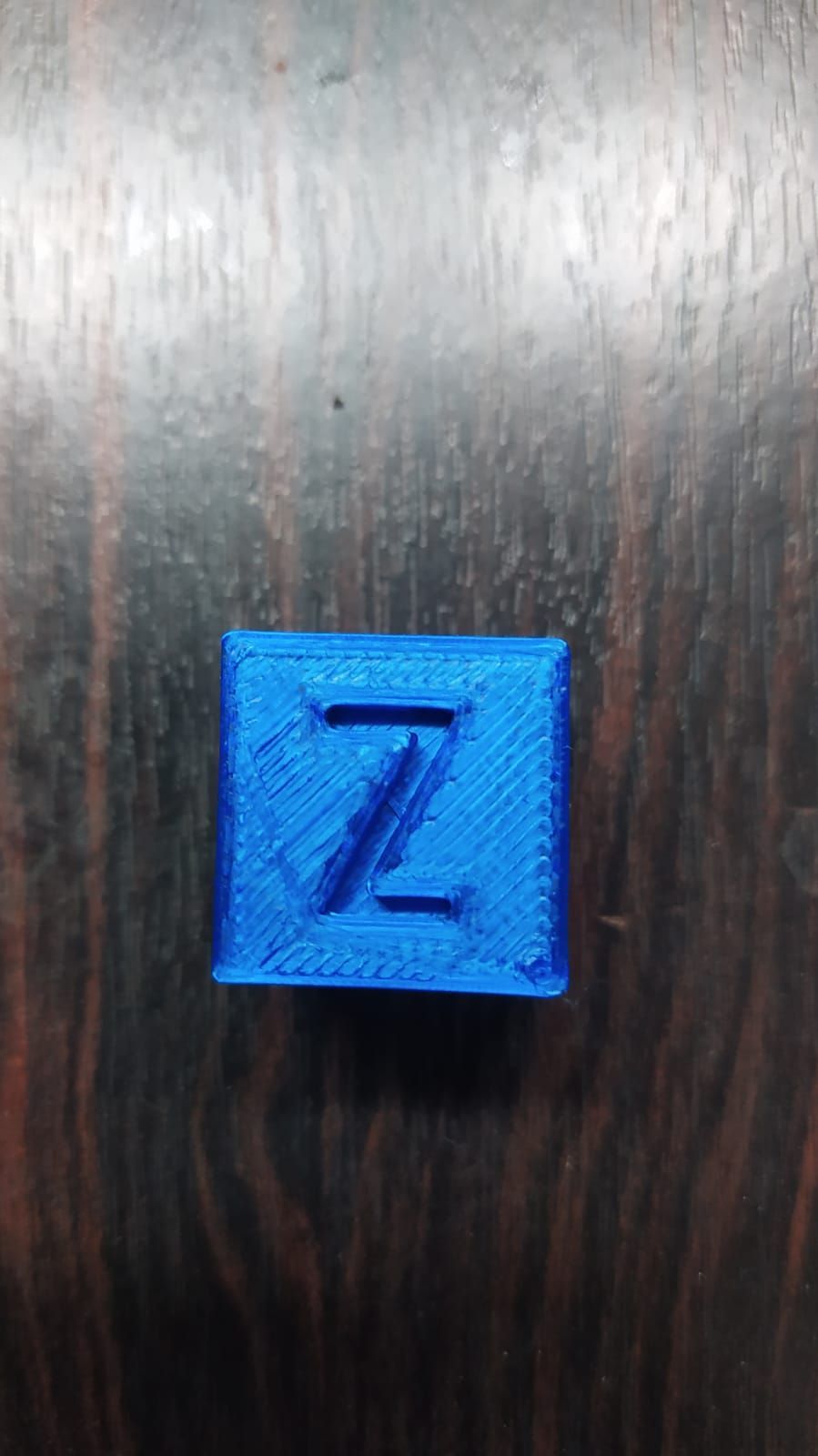

Merci PPAC pour ta réponse. Je ne savais pas qu'on pouvait lubrifier le tube PTFE ! J'ai l'impression d'ailleurs, que ça bloque moins maintenant (même à froid). Pourtant l'extrémité me semblait bien taillée. Bon... Point à surveiller . Peut-être que la filament a un diamètre irrégulier. J'arrive à progressivement améliorer la qualité de mes cubes. Déjà, j'ai changé de filament de test et c'est mieux. J'ai fait la calibration du flow (que j'ai dû régler à 88%) et l'aspect de ma face "Z" est déjà beaucoup plus sympa. Je trouve que leur aspect reste pas ouf. La surface n'est pas lisse du tout. La comparaison avec des cubes réalisés avec ma Ender 3 du temps où elle fonctionnait bien fait un peu mal pour l'instant... Je me dis qu'il faut que je continue mes réglages... Je viens de retendre les courroies, je vais voir ce que ça donne au niveau du cube. Aussi à régler : les excentriques... Je suis allée faire un tour sur le sujet dédié sur le forum, je me rends compte que tout le monde a dû commencer par faire plein de réglages pour avoir une bonne qualité. Mais qu'une fois que les réglages sont faits, la qualité est top. En fait, ça me change pas mal de la Ender 3 Pro : j'avais réussi à avoir de beaux prints, quasiment dès le départ, sans aucun réglage (je dis "quasiment" car j'ai quand même eu des soucis au tout début. Je l'ai démontée et remontée et ça a réglé mes soucis... Peut être un problème de parallélisme). J'ai commencé à faire les réglages plusieurs semaines après l'avoir reçue et en fait, c'était plus de la vérification/du perfectionnisme car tout était à peu près OK. En tout cas, merci à toutes les personnes qui m'ont répondu . Ca m'a bien aidée et ça m'a remise en confiance je pense Je vais continuer progressivement mes réglages pour améliorer la qualité. Mais je pense que si j'ai besoin de nouveaux conseils, j'ouvrirai un nouveau topic. Car finalement, le problème de sous-extrusion semble réglé (pour la Q5... pour la Ender, j'attends ma nouvelle carte mère) !
