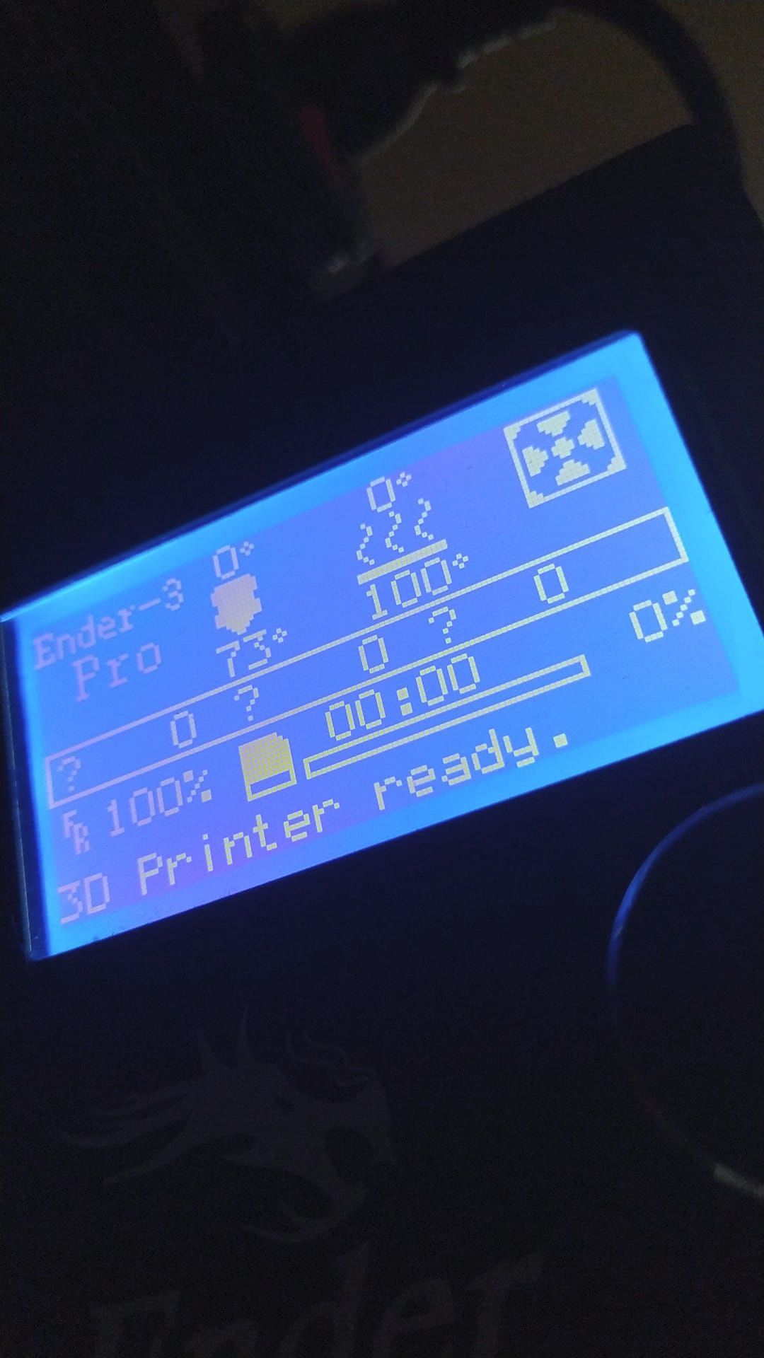

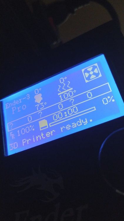

Merci pour vos réponses Je ne pense pas que ce soit dû à un mauvais positionnement de la sonde, je vous explique pourquoi : -Pour précision : la température ambiante est environ de 30°C en ce moment. Les températures 73°C / 100°C affichés sont les températures qui s'affichent quand j'allume l'imprimante, alors que la buse et le plateau sont à température ambiante (donc les températures devraient être aux alentours de 73/100). Je n'ai pas essayé de demander à mon imprimante de chauffer car je me dis que si la sonde ne fonctionne pas correctement, ça risque d'être dangereux. - Ce problème est apparu après les étincelles au niveau de la cartouche de chauffe. A ce moment là, j'ai immédiatement éteint l'imprimante et ai changé la tête d'impression. Quand j'ai allumé l'imprimante (avec ma nouvelle tête d'impression et la sonde inséré dans la dite tête), j'ai eu des températures "délirantes" affichées : 73°C / 100°C - Je me suis "amusée" à simplement débrancher la sonde de température de la carte mère, pour voir ce que ça donnait au niveau des températures affichées. On est toujours à 73°C / 100°C alors qu'on devrait être autour de 30°C - J'ai acheté un nouveau lot de sondes. Alors, j'avoue que j'ai peut-être fait un truc idiot (vous me direz ) : je l'ai même pas insérée dans la tête de chauffe, je l'ai directement branchée à la carte mère en me disant qu'elle mesurera comme ça, directement, la température ambiante. C'était juste pour tester si la sonde parvient à envoyer un signal à la machine. Et la, rebelote : 73°C / 100°C - Dernier truc : j'ai eu le même souci -- apparu en même temps -- et pour la buse et pour le bed. Donc, même si je tenais quand même à voir ce que ça donnait avec une nouvelle sonde de température au niveau buse, ça ne me semble pas logique... Soit il y a eu un souci simultanément sur les deux sondes de température (ça me paraît improbable), soit c'est autre chose. Du coup, je me dis que ça ne doit pas venir des sondes... Est-ce que ça ne serait pas la carte mère qui a mal vécu les étincelles ? Surtout quand, fran6p, tu écris : Est-ce que ça vous paraît possible ? En tout cas, merci pour toutes vos explications par rapport à la sonde, avec les photos, etc. -

Merci RFN31 pour ta réponse Je ne suis as sûre de comprendre ce que tu veux dire par "positionnement de la thermistance" : elle pourrait être mal placée ? A priori, je l'ai bien branchée sur la carte mère. Non, pas de mise à jour récente. -

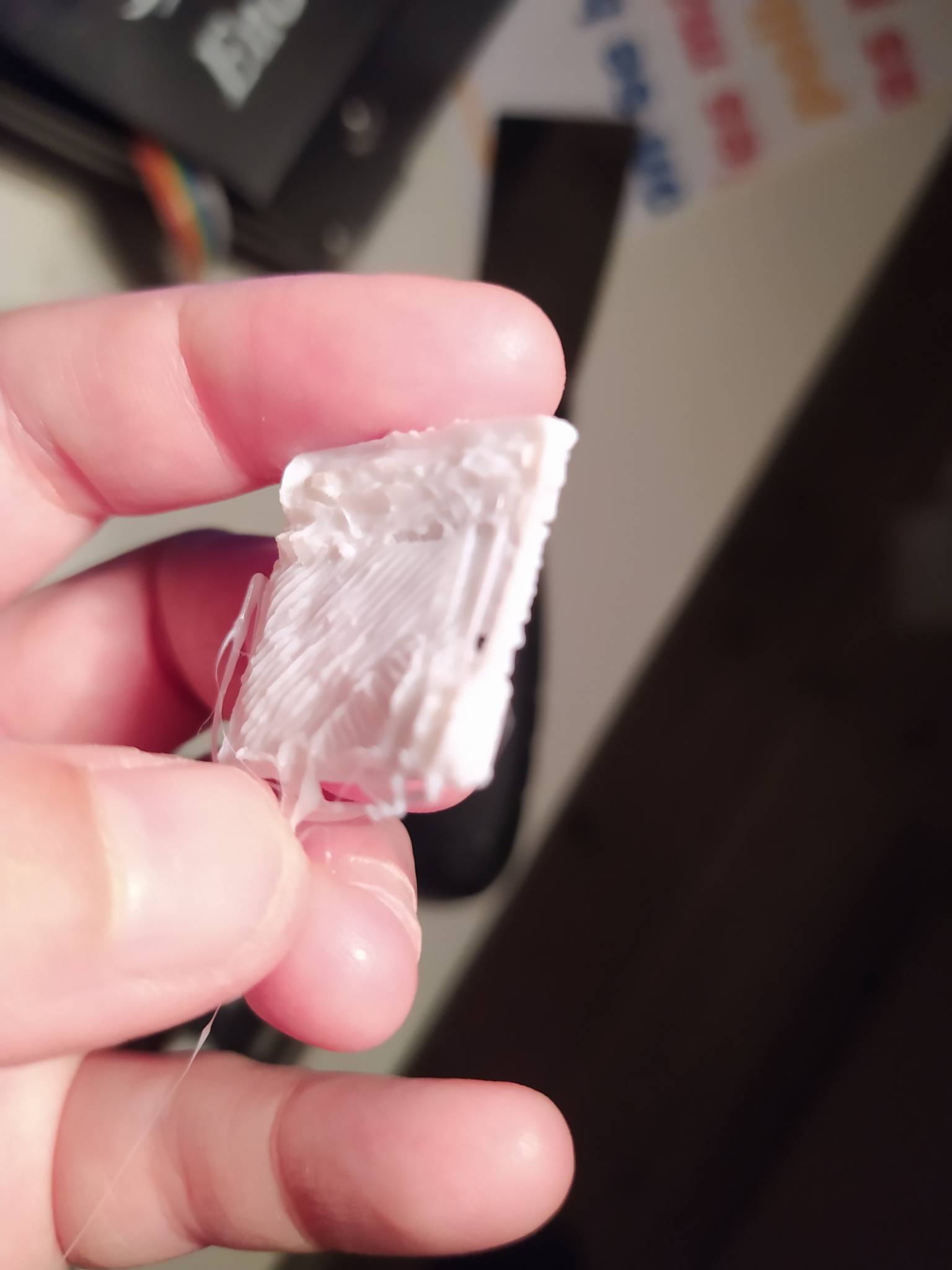

Bonjour à tous et toutes ! Mon imprimante (Ender 3 Pro) a presque un an. De septembre à mai, elle a imprimé quasiment 24h/24h pour mon plus grand plaisir. Je sais que par le passé, j'ai eu des bons conseils sur ce forum, donc je reviens vers vous :) Et depuis fin mai, plus rien ne va : ça a d'abord commencé avec de la sous-extrusion en permanence (je soupçonne un souci de contact buse-ptfe sans comprendre comment je peux avoir ce souci puisque j'ai vraiment été attentive à bien remettre la buse et le PTFE correctement) Ensuite, j'ai eu des étincelles au niveau de la cartouche de chauffe, ce qui m'a fait très peur (j'ai remplacé le hotend avec un modèle identique) Et maintenant... Mon imprimante me donne n'importe quoi comme température. J'ai acheté un lot de sondes de température, j'en ai testé plusieurs, avec aucune j'ai une température acceptable. J'avoue que je commence à ne plus savoir quoi faire. Aujourd'hui je vous sollicite pour ce 3ème problème (réglons les soucis un par un). Merci à vous Je vous joins une photo de mon écran (c'est les valeurs quand j'allume mon imprimante)

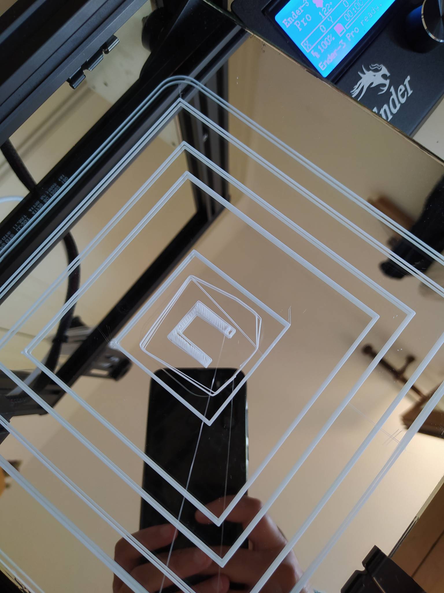

Allez un compte-rendu des dernières étapes : J'ai enlevé l'axe des X. J'ai refixé les axes verticaux et j'espère avoir gagné en parallélisme. Je crois aussi que j'avais trop serré les excentriques qui contrôlent le serrage des axes X et Z, et du coup mon imprimante avait du mal à se déplacer le long de l'axe des Z.... J'ai aussi resserré les excentriques de l'axe des Y. Le plateau bougeait un peu, c'est peut-être pour cela que mon bed semblait se dérégler. J'ai essayé de resserrer la courroie des X. J'ai fait au mieux, en suivant un tuto, mais je me dis que peut-être que manque de force... Je ne sais pas si c'est assez ou pas. J'ai relancé rapido une impression, histoire de voir si mes réglages (trop rapides, j'en ai conscience, mais je manquais de temps...) avaient au moins un peu amélioré les choses. C'est moins catastrophique que ce je vous ai montré juste au dessus, mais ça reste pas terrible du tout... Toujours ce problème de filament qui pend... Je dois dire que je suis un peu inquiète par rapport à la pièce triangulaire qui est sur l'axe des X. Je n'arrive pas du tout à la dévisser : je crois que la tête des vis est abimée.. . De plus, une des roues de cette pièce triangulaire semble complètement desserrée (je ne parle pas de l'excentrique) et pour l'instant , je ne suis pas parvenue à la resserrer. Bref, j'ai bien peur de ne pas pouvoir bien régler un éventuel problème de parallélisme avec ce soucis. C'est tout pour l'instant... Je reprendrai tout au calme quand j'aurai du temps, donc c'est pas pour tout de suite... Il me faudrait une semaine de vacances, je crois pour tout faire tranquillement xD ! Pas évident ces réglages quand on débute ! -
Ender 3 pro : quelques petits soucis
Constance Rabban en réponse au topic de Constance Rabban dans Creality
Ce qui est bizarre, c'est que d'une impression à l'autre, le bed semble se dérégler... Exemple avec la photo à la fin de mon message : j'ai d'abord imprimé les carrés. Ca semble à peu près OK. Je relance tout de suite après le début d'une autre impression et là, on dirait que la buse est trop éloignée du plateau... Mais oui, je crois qu'à ce stage là je vais refaire les choses tranquillement et tout revérifier... Il y a peut-être un problème de parallélisme qui peut expliquer pourquoi je n'arrive pas à faire le bed levelling... Bon, ça sera pour le weekend prochain... Comme les seuls moments où je peux m'occuper de l'imprimante 3D, c'est le samedi soir et le dimanche matin, je me précipite peut-être un peu trop... C'est frustrant de ne pas disposer de tout le temps adéquat pour bien faire les choses... Merci pour votre aide, je vais tâcher d'être patiente et de faire les choses étape par étape, sans me précipiter. -
Hello, Merci Scarta pour le conseil. Je n'ai pas de ponceuse pour l'instant, mais je retiens pour la laque ! Aujourd'hui, j'ai reçu les ressorts jaunes. Je les ai installés et j'ai entrepris de faire le bed leveling de manière rigoureuse. J'y ai passé plusieurs heures en m'inspirant de cette vidéo. Je crois que j'ai dû imprimer au moins 10 fois les 5 carrés de calibrage ! Je n'ai jamais réussi à avoir les 5 carrés parfaits ... Et pourtant, je me suis acharnée ! Alors au bout d'un moment je me suis contentée de ce que j'avais en me disant que bon, peut-être qu'il était difficile d'atteindre la perfection (et aussi parce que ce gaspillage de plastique, ça me fait mal !) J'ai entrepris de refaire la pièce ci-dessus... et c'est la cata ... Cf la photo à la fin de mon post (je n'ai pas imprimé la pièce en entier... L'imprimante n'arrivait plus du tout à imprimer droit). C'est toujours avec le filament livré avec la machine. J'ai bien noté qu'il était de mauvaise qualité, mais je me dis que justement, je préfère utiliser celui-là pour calibrer et pour mes premières pièces, et conserver mon "bon" filament (marque Sunlu) quand je maitriserai mieux cette technologie. Les paramètres sont ceux par défaut de Cura pour l'Ender 3 pro : vitesse du ventilo à 100°C, 200°C pour la buse, 60°C pour le plateau. Je n'ai pas encore calibré l'extrudeur, je me demande si c'est pas ça. Je vais regarder demain (il est déjà plus de minuit...). Si vous avez des pistes pour cet aspect fondu, je suis preneuse. En fait, je crois que l'imprimante n'arrive pas à faire des couches lisses. Des bosses apparaissent à certains endroits... J'avoue que je commence à désespérer . Sur les groupes FB, je vois qu'il y a des gens qui arrivent à imprimer des choses correctes 2 jours après avoir reçu leur imprimante, moi je galère. J'espère qu'il n'y a pas un défaut sur mon appareil. En plus, je ne peux accéder à mon imprimante 3D que le weekend (je n'occupe pas le même logement la semaine et le weekend), ce qui retarde les choses ! Merci d'avance de votre aide -

Merci pour toutes ces nouvelles réponses . J'ai acheté un miroir à la découpe ce matin au magasin de bricolage Je n'ai pas vérifié, mais je regarde ça dès que je peux Je vais bien refaire le leveling. Avec mon nouveau bed-mirroir, j'espère que ce sera plus facile. J'ai essayé de tendre la courroie de l'axe X au maximum. Je vais retenter, peut-être qu'il faut que je pousse encore plus le tendeur de courroie. C'est vrai que je n'ai pas touché à celui de l'axe Y, ayant un peu peur de faire plus de mal que de bien et ayant l'impression que la courroie était pas trop mal tendue. Pour l'axe des X, je viens de voir qu'il y a un peu de "jeu" : je peux bouger très légèrement (1 mm probablement) le côté droit (là où il y a l'alimentation) de l'axe des X de haut en bas : donc effectivement, le parallélisme ne peut pas être bon. Je vais resserer les vis qui fixent la pièce triangulaire à trois roues. Encore merci à vous -
Merci à vous deux pour vos conseils @jmevrd merci pour ta suggestion. Dans le guide, il n'est pas fait mention de support, mais peut-être que cela dépend de la marque de filament. @Plonge merci pour tous ces précieux conseils ! J'ai effectivement vu sur les forums ou groupes FB que beaucoup de gens achetaient un miroir à Leroy-Merlin mais j'attendais de voir si je ne pouvais pas me débrouiller avec le plateau d'origine pour commencer. Visiblement, ça reste difficile. J'ai déjà investi dans une autre bobine, mais je pensais commencer avec le filament échantillon. Il ne me reste plus qu'à changer tout ça
