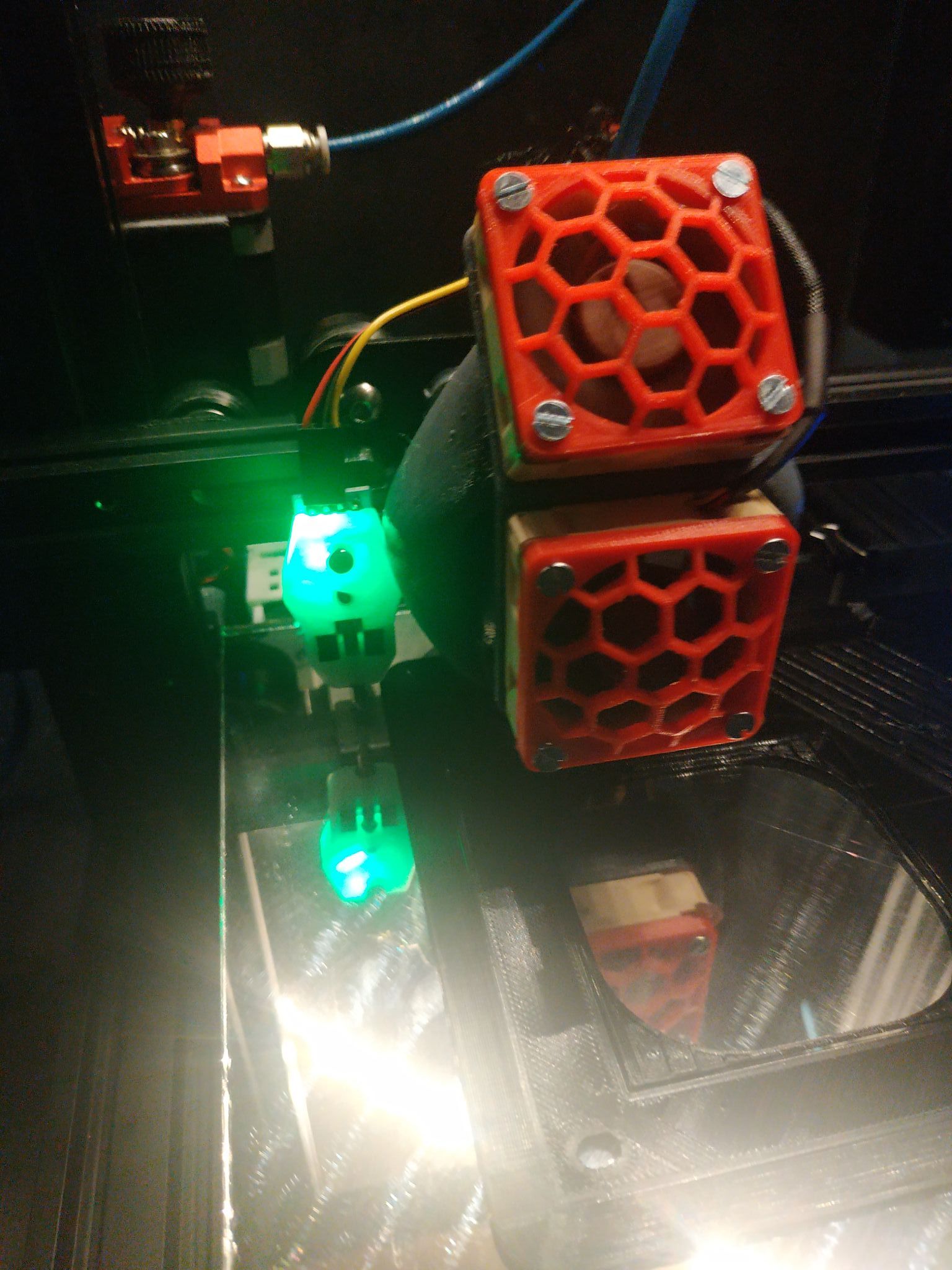

  1. supaklem
    Fang Ender 3
    Merci à tous pour vos explications. Je me suis lancé sur mon idée et modélisé un support pour le Touch-Mi tout fonctionne parfaitement, et c'est complètement silencieux ça souffle vraiment bien testé en impression de PLA, TPU et PETG J'en ai profité pour remplacer le ventilo de la carte mère (Qui faisait un bouquant de tout les diables) par le 60 mm du PSU d'origine. j'ai mis un redresseur de tension pour qu'il tourne un poil moins vite, au final l'imprimante est INAUDIBLE !! Juste les bruts des moteurs. Je suis content Je cherche une solution pour ranger les cables du hotend (je ne veux pas de maillons (ou alors rond) vous avez une idée pour combiner l'esthétique et le pratique ? Merci

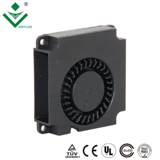

  3. supaklem
    Fang Ender 3
    Non il y a un sens : Les 4010 soufflent latéralement

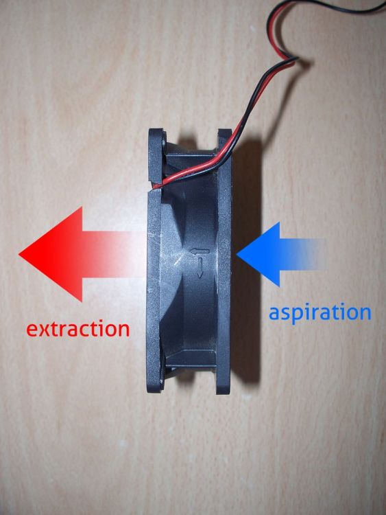

  4. supaklem
    Fang Ender 3
    tu parles de cella la ? si c'est le cas ce n'est pas ce que je cherche, Je souhaite 2 fans 40x40x10 qui souffle lateralement, comme ça : top ton setup mais ce n'est pas exactement ce que je recherche.

  6. supaklem
    Fang Ender 3
    Ok mais un hero me propose 2 fans de 40x40x10 ?

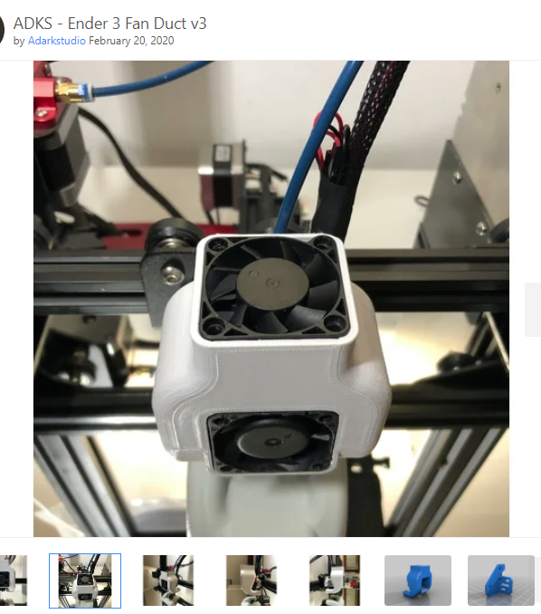

  7. supaklem
    Fang Ender 3
    Bonjour à tous, Je cherche à rendre ma Ender la plus silencieuse possible, J'ai déjà changé le ventilateurs du PSU par un ARTIC 92 mm c'est le jour et la nuit... J'ai également changé changé celui du hotend par un noctua 4010, mais du coup celui qui refroidit le filament en 40x40x10 est devenu trés bruillant (avant il etait masqué par les autres). Bref, je cherche à faire un montage dans le style : https://www.thingiverse.com/thing:4223929 Mais je possède un Touch mi et je n'arrive pas à trouver un montage compatible. Peux être avec ça ? https://www.thingiverse.com/thing:2900705 Merci pour vos reponses.
