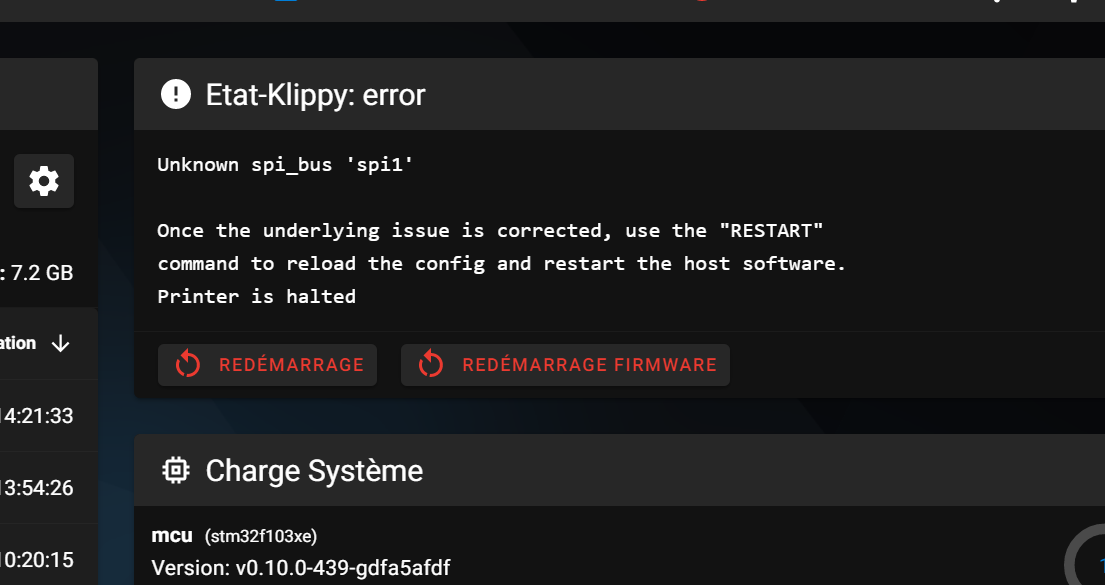

  2. Oui j'ai bien compris l'idée.... J'ai eu la naîveté de croire le contraire.... Si si j'ai une ligne a decommenter mais elle s'appelle [ include ADXL435.cfg] et non [ include adxl345_fysetc.cfg] . J'ai deja essayé de la decommenter et de la remplacer.... mais rien a faire ....

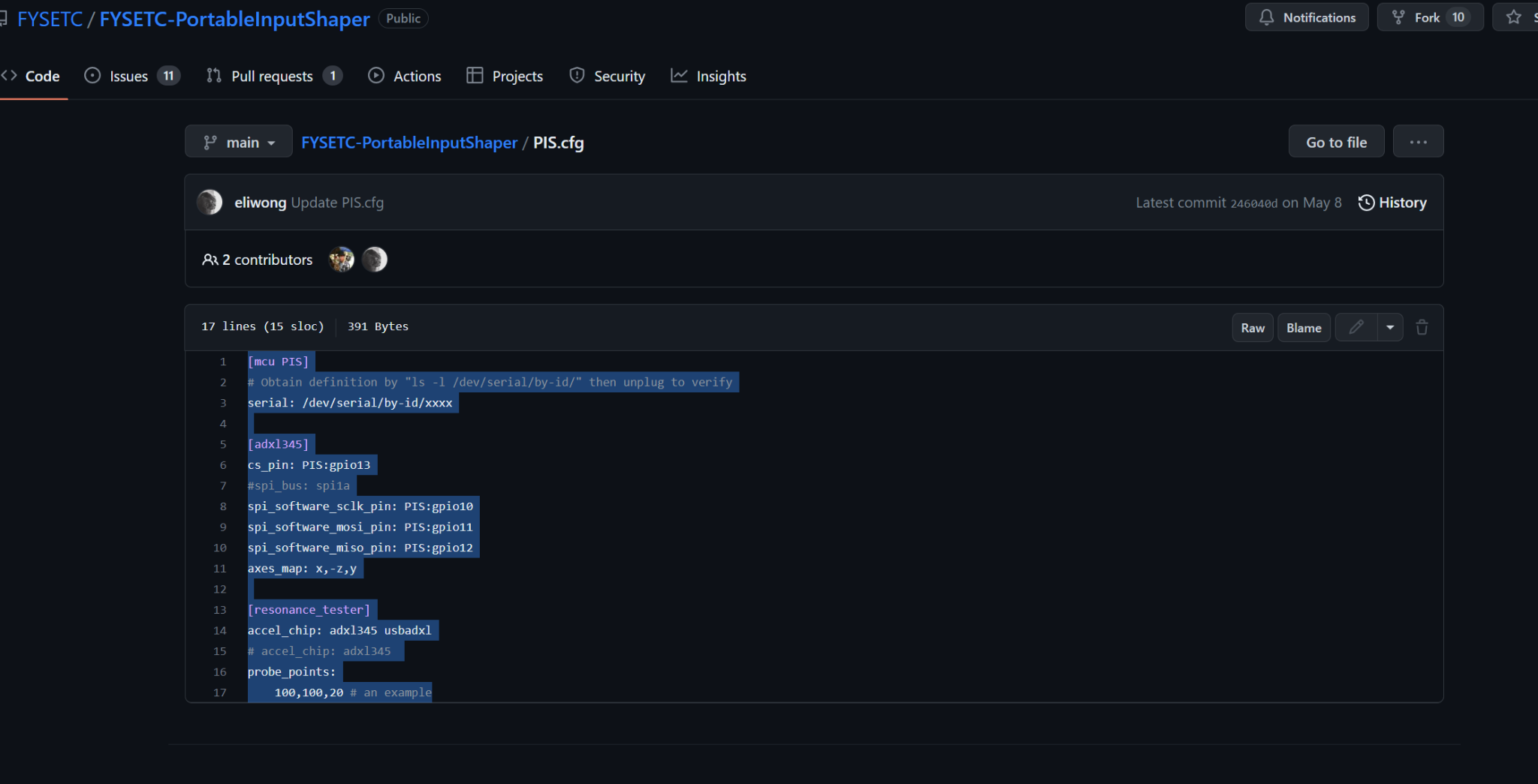

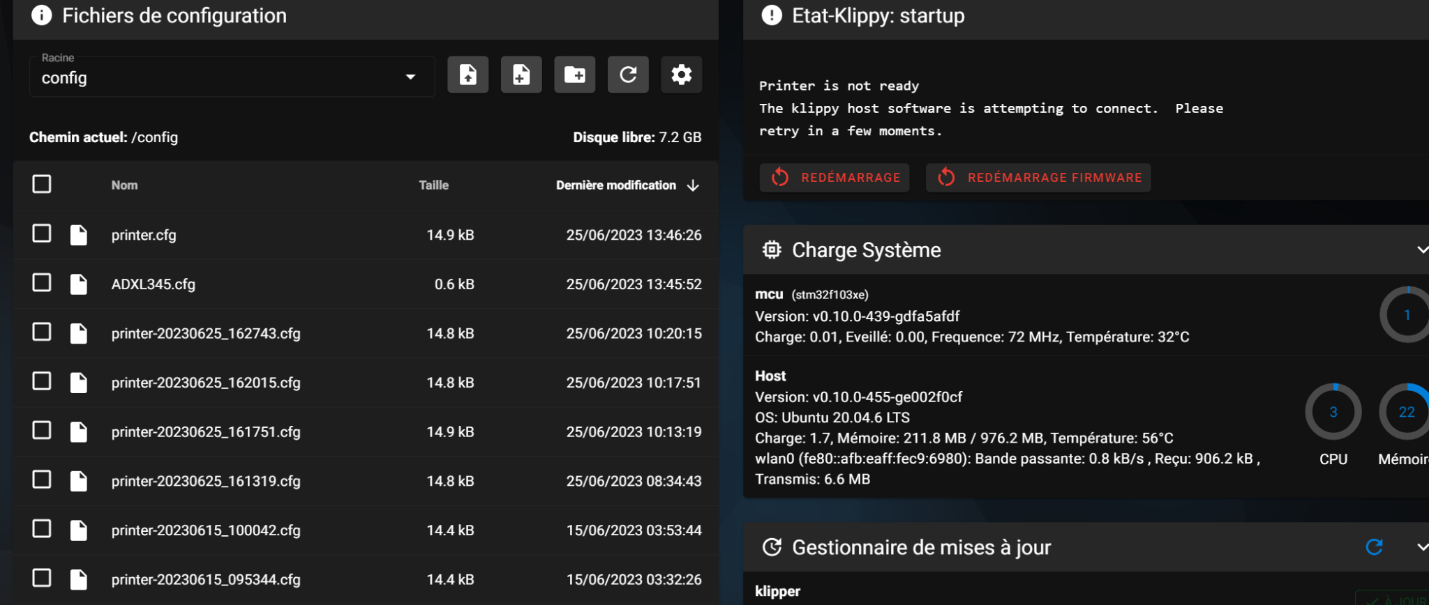

  5. Bonjour, je viens de suivre la procédure de @guilouz pour installer le portable imput shaper .Je suis arrivé au bout de la procédure impossible de le faire fonctionner. il est bien reconnu (j'ai bien les les deux adresses celle de l'imprimente ainsi que celle du portable imput) Le problème c'est qu'a la fin de la procédure il faut rentrer la adresse du fystec dans le dossier adxl345_fysetc.cfg Je n'ai que le dossier ADXL345.cfg j'ai essayer de rentrer l'adresse du serial imput shaper dedans a la place ou il doit être et j'ai bien décommenté [include ADXL345.cfg] mais des que cela redémarre eh bien cela ne redémarre pas... et j'ai des messages d'erreur J'ai essayé d'utiliser le cfg de @guilouz et de fystec en le mettant dans le fichier ADXL345.cfg en le copiant a l'intérieur a la place . ca marche pas en creant un fichier PIS.cfg de fystec recup sur leur repos qui est le meme que celui de @guilouz au passage avec [include PIS.cfg] dans le printer.cfg et en decomentant mais cela ne fonctionne toujours pas . cela fait un bon moment que je suis dessus cela commence a me souler grave ... ca va finir en bambu x1c cette histoire ... passer 10 plombe a flasher des truk a suivre des tutos a essayer de comprendre pour juste avoir une imprimante calibrée correctement ... on marche sur la tête! serieux!!! bref je suis enervé dsl... HELP # _ _ ____ _ _ _____ # /\ | | | |___ \| || | | ____| # / \ __| |_ _| | __) | || |_| |__ # / /\ \ / _` \ \/ / ||__ <|__ _|___ \ # / ____ \ (_| |> <| |___) | | | ___) | # /_/ \_\__,_/_/\_\_|____/ |_| |____/ # # ADXL345 Configurations - Flsun Speeder Pad # # Guislain Cyril [mcu PIS] serial: /dev/serial/by-id/usb-Klipper_rp2040_E66160F42382B537-if00 [adxl345] cs_pin: PIS:gpio13 spi_software_sclk_pin: PIS:gpio10 spi_software_mosi_pin: PIS:gpio11 spi_software_miso_pin: PIS:gpio12 axes_map: x,-z,y [resonance_tester] accel_chip: adxl345 probe_points: 0, 0, 20 j

  7. YEEEESSSSS!!!!!! Cela a marché avec le repo de @Guilouz merci

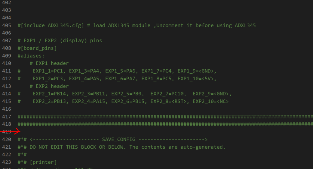

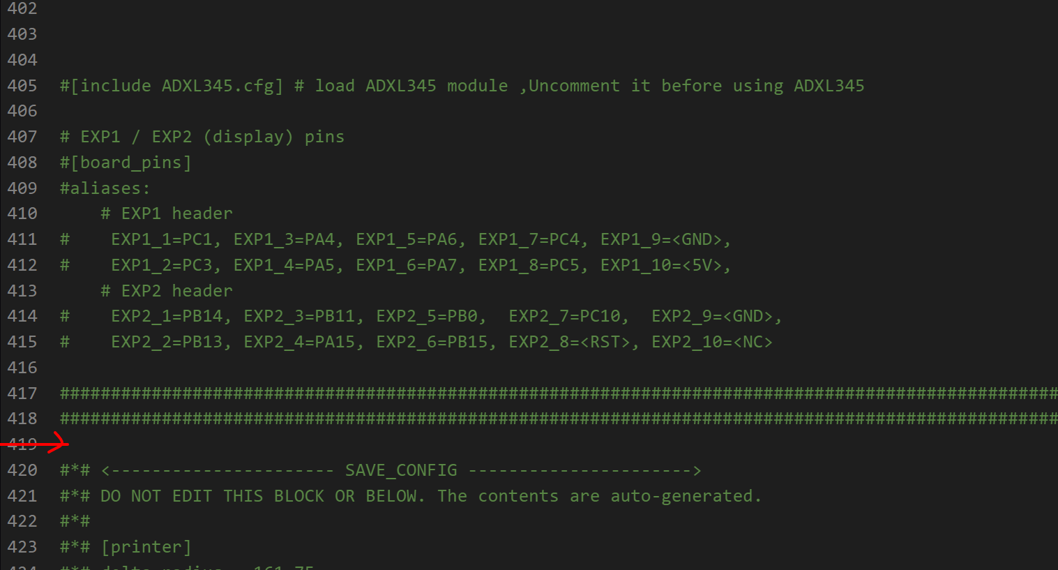

    salut désolé de faire le boulet mais suite a une réinitialisation de mon cfg je recommence la procédure de skew_correction Je me demande si j'avais correctement activé la fonction la première fois et un peu galere a prendre les mesures correctement ducou la je la refait niquel Pour être sur texte a copier sur la ligne 419 c'est juste : [skew_correction] ou tout le texte complet a savoir: ######################################## # Skew Correction ######################################## [skew_correction] merci
