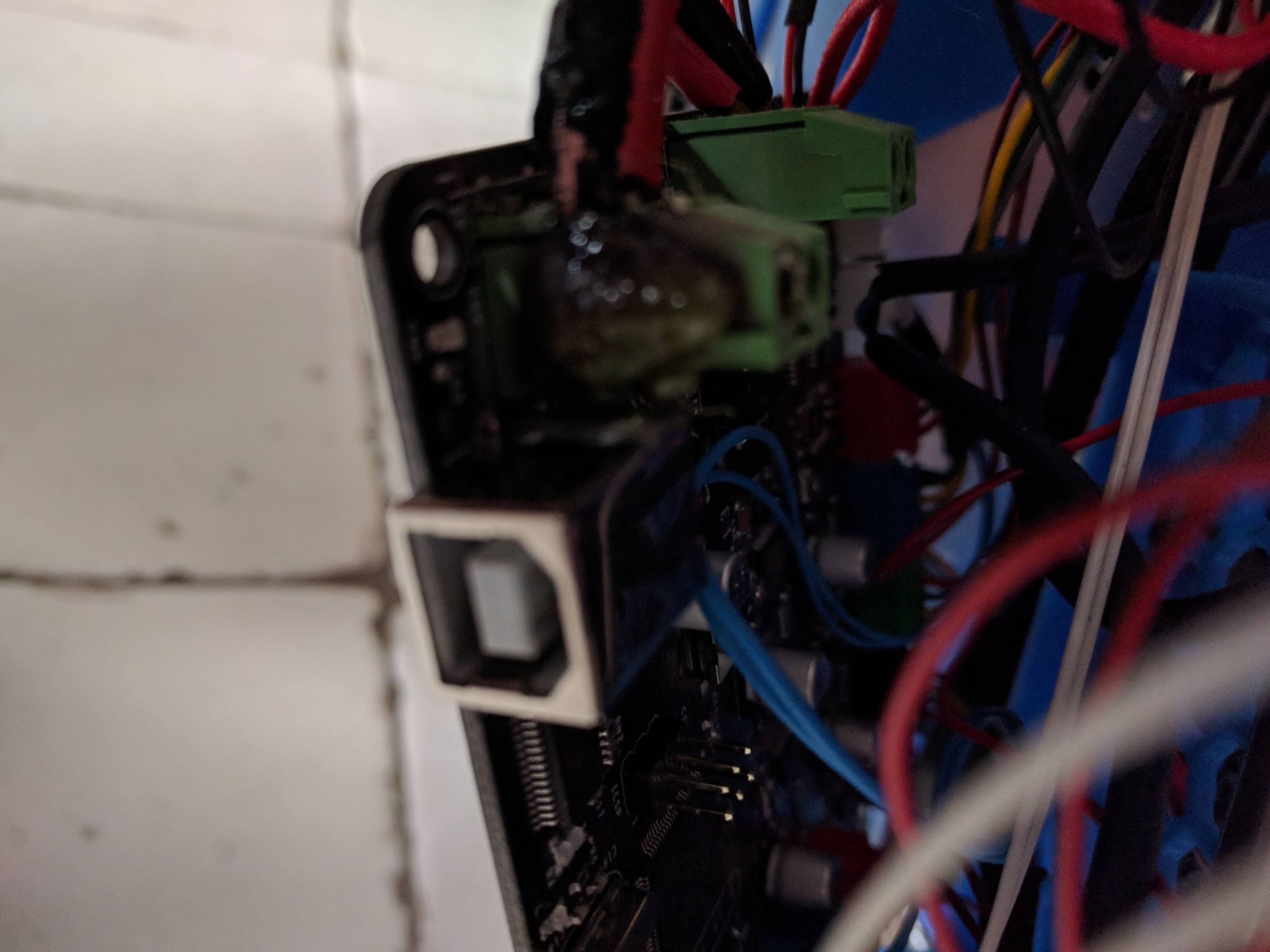

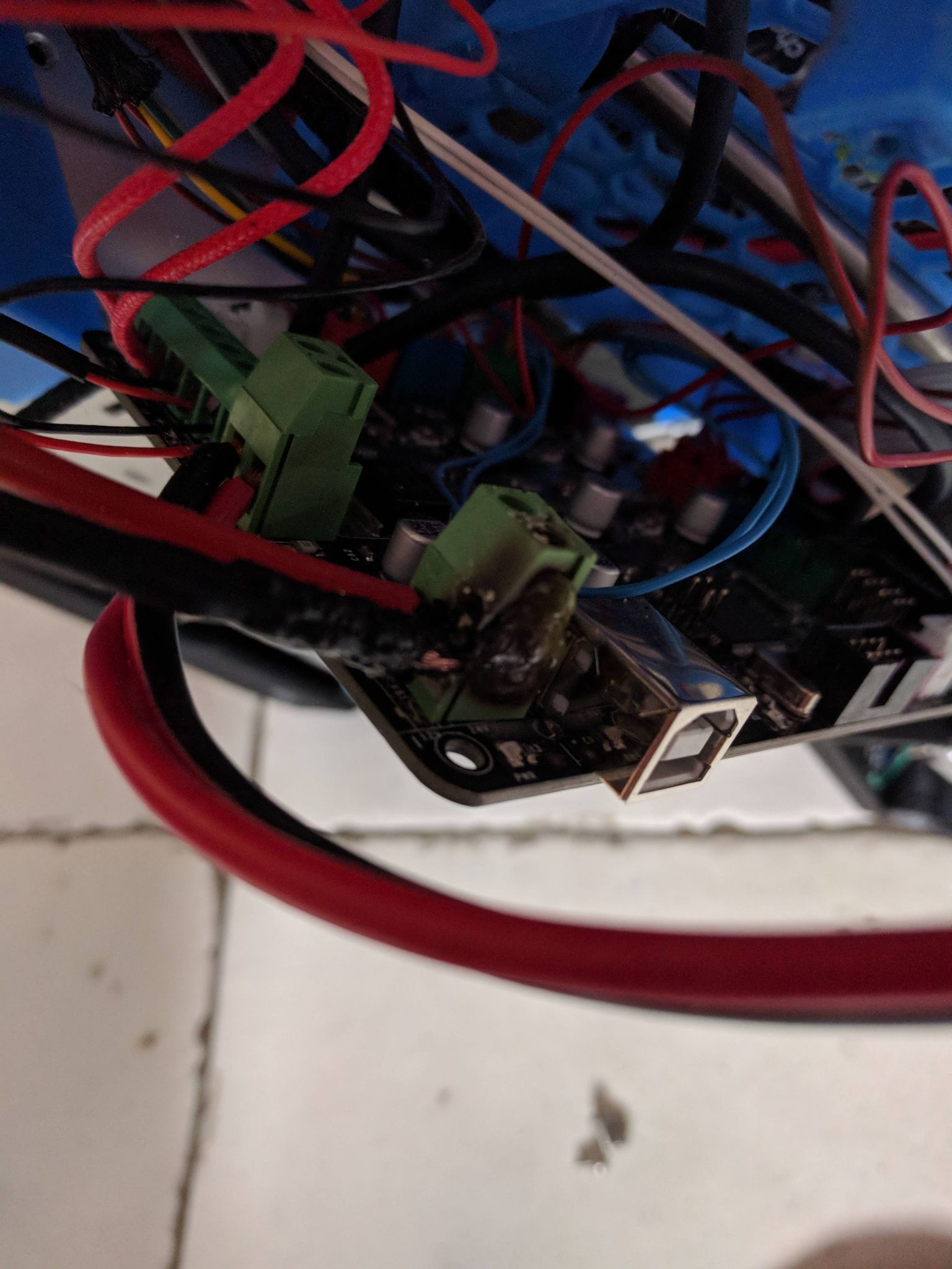

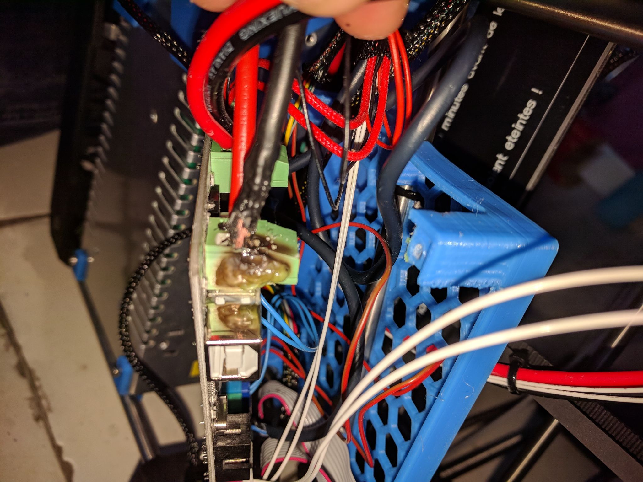

				Fonte du bornier et du câble d'alimentation sur Tizyx K25
vincent1 en réponse au topic de vincent1 dans Discussions sur les imprimantes 3D
Update : cet après midi, le bornier défectueux a été remplacé par un cable soudé directement à la carte mère. En fait, il était mal serré et cela a provoqué un échauffement et une fonte du plastique. Par contre mon bug logiciel subsiste toujours. Je pense essayer de faire un truc qui clear complètement l'eeprom de l'arduino et de faire un firmware sans support de l'eeprom voir si ca améliore les choses. Les reset de l'eeprom n'ont rien donné. -
	Bonjour, J'ai rencontré un gros problème ce matin sur mon imprimante tizyx k25, à savoir une fonte avec apparition de fumée sur le bornier du câble d'alimentation sur la carte mère + le câble en question. Quand j'ai vu ça, j'ai immédiatement tout arrêté et la machine restera débranchée tant que l'origine du problème ne sera pas identifié. Ca a aussi senti un peu le brulé. Déjà, quelques photos pour comprendre le problème. J'ai récemment effectué une mise à jour du firmware en marlin 2.0.7.2 avec les fichiers de configuration fournis par le constructeur et que j'ai mis à dispo ici https://gitlab.com/vincentdavy/Marlin/-/tree/2.0.7-k25 La carte mère de la machine est une mks base 1.6, dont les schémas sont disponibles ici https://github.com/makerbase-mks/MKS-BASE/tree/master/hardware J'ai majoritairement repris la config originale et j'ai notamment activé pour le bed un contrôle par PID au lieu du bang bang de départ : cela peut il provoquer ce problème ? J'ai aussi mis un bed leveling à 8 points au lieu de 3, mais je ne pense pas que ce soit ca. J'ai aussi activé le power loss recovery et le sorting des fichiers sur la carte sd. A noter que j'ai déjà réalisé sans problème des impressions avec ce firmware et ça a fonctionné sans problème. J'ai ce matin tenté une modification qui normalement était sans importance : migrer de l'IDE arduino à platformio pour mon outil de build, et quand j'ai flashé le premier build avec platformio, les problèmes ont commencé : - lors du lancement d'une impression la machine a bien fait son autohome et ensuite son bed leveling : les moteurs fonctionnent correctement à vitesse normale - à la fin du bed leveling, la tête se positionne au fond du plateau au milieu (en largeur) et descend à la hauteur de l'offset z : - là problème : le travel du X avancait au ralenti, à une vitesse à peine visible à l'oeil nu, du coup j'ai attend et là, le z est descendu et s'est enfoncé dans le plateau, alors que le réglage était au dessus du plateau (un offset moins que mon offset réglé pour éviter justement ce problème). Je n'ai rien compris. - des fois l'écran ne répondait plus non plus. - j'ai ensuite essayé plusieurs fois, en rebuildant mon firmware avec l'IDE arduino (ou ça me l'a fait une fois) et en remettant ensuite un firmware buildé avec platformio - dois fois, ça remarchait des fois, non - j'ai essayé des init d'eeprom, des reset complet de paramétrage, des resets hardxware rien n'y a fait, - j'avoue ne rien comprendre pourquoi ça me fait ce comportement alors que je n'ai jamais eu de problème de fonte de câble ni de moteur qui vont au ralenti. Bref, des pistes, idées ou explication sont les bienvenues. Est ce que l'activation d'un contrôle PID sur le heat bed peut engrendrer des problèmes ? Et pourquoi dans ce cas, aucune trace sur le bornier du heat bed ? Merci à tous ceux qui prendront le temps de lire et d'apporter des réponses. Si des questions ou besoin de précision, ne pas hésiter à me demander. Bonne journée.

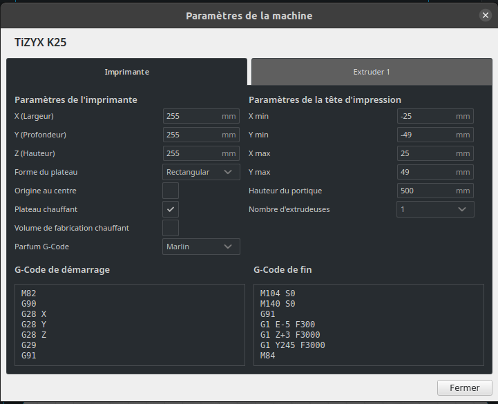

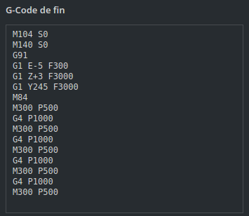

	Hello, Bon nombre d'imprimantes sont dotées d'un bippeur ou même d'un haut parleur capable d’émettre plusieurs tonalités. Cela est pratique pour faire en sorte que un bip (ou plusieurs) soit émis en fin d'impression (un peu comme le micro onde qui sonne quand le café la soupe est chaude - on ne réchauffe pas le café, c'est un sacrilège). L'astuce est d'ajouter les instructions G-Code de bip à la fin des commandes à exécuter par l'imprimante à la fin de l'impression. Dans Cura : menu préférences > Configurer Cura > Sélectionner Imprimantes dans la liste de gauche > Sélectionner son imprimante > Cliquer sur "Paramètres de la machine" et c'est la case "G-Code de fin" qui va nous intéresser : On ajoute les commandes suivantes : M300 P500 G4 P1000 M300 P500 G4 P1000 M300 P500 G4 P1000 M300 P500 G4 P1000 M300 P500 Explication : M300 P500 : émettre un bip pendant 500 ms, en arrière plan (ce n'est pas bloquant), on peut aussi émettre des sons de tonnalité différentes en changeant la commande, voir le lien - https://marlinfw.org/docs/gcode/M300.html G4 P1000 : attendre 1000 ms - https://marlinfw.org/docs/gcode/G004.html Vu que la commande M300 n'attend pas la fin de la tonalité pour exécuter la suivante, il faut que la durée de la commande G4 recouvre la durée du bip + le temps de pause que l'on veut avant le bip suivant : exemple, je veux un bip de 1 seconde suivi de 1.5 seconde de silence, je dois mettre 2500 ms de pause dans la commande G4 On peut multiplier les commandes M300 et G4 pour avoir plusieurs bips (ici 5 dans mon exemple). Voila ce que ça donne : C'est très pratique pour savoir quand la pièce est terminée d'imprimer. En espérant que cela sera utile.
