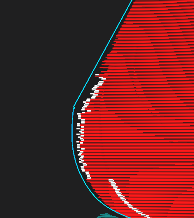

Découpe cura incohérente ne suis pas le STL
Shukaname en réponse au topic de Shukaname dans Discussions sur les imprimantes 3D
Re! Après avoir retélécharger Cura 4.7.1 et placer mon modèle dedans, le problème a disparue! C'est pas une solution incroyable et j'aimerais pouvoir régler ce problème sur la version 5.3 si possible mais bon c'est déjà ca! Je ne me souviens pas l'avoir mis sur OFF non. -
Pas de soucis, les STL sont disponible ici: https://www.thingiverse.com/thing:4773714 , le "TAIL" étant la partie avec laquelle intervient le plus le problème et le "Unsliced" le modèle complet que je souhaite imprimer mais qu'il faut agrandir et orienter. Pour ce qui est du bouton "M’avertir lorsqu’une réponse est postée", je pense que oui je n'avais jamais fait attention à l'activer désolé. -

Shukaname a posté un sujet dans Discussions sur les imprimantes 3D
Bonjour, je souhaite imprimer un modèle de SR-71 mais lorsque je le place dans cura, la découpe par endroit est vraiment bizarre, elle ne suis pas le STL comme vous pouvez le voir sur le screenshot en PJ. J'ai deja imprimer ce modèle il y a bien deux ans avec une ancienne version et n'avais pas eu ce problème... Quelqu'un saurais m'aiguiller sur une solution? -

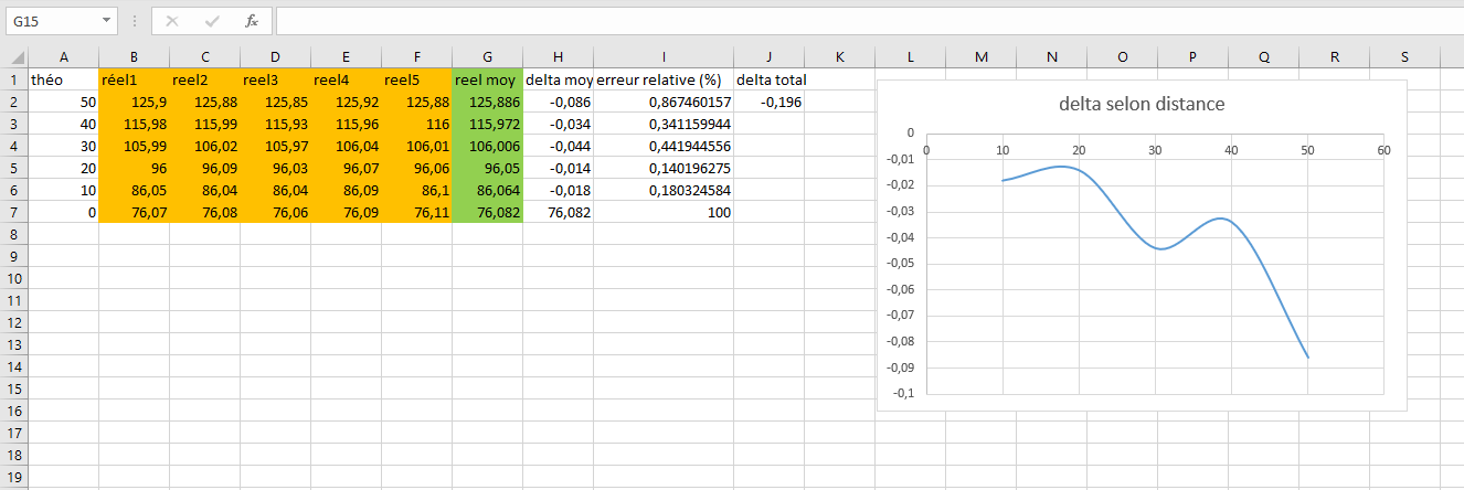

Hello tout le monde! Je viens vers vous car j'ai eu l'envie d'améliorer la qualité d'impression de mon Ender 5 plus avec des rail linéaires notamment. Le fait est que avant de décider quoi que ce soit j'ai préféré vérifier la précision actuel de mon imprimante pour voir si une upgrade serait pertinente (pas envie de jeter de l'argent par la fenêtre). Le fait est qu'après mesure, mon plateau est super bombé (0.2mm entre le min et le max), mais a la limite ca se compense avec l'auto leveling. Aussi lorsque je me déplace de 10mm en z, je ne me déplace pas tout a fait de 10mm, j'ai toujours un petit delta négatif.. et j'arrive à un delta assez énorme, 0.2*8=1.6 mm entre les extrême de la machine! Je vous met un petit Excel de mes mesure sur 50 mm avec mon pied à coulisse Dcp j'aimerais avoir vos avis sur la question, est-ce pertinent? Les dalta plateau sont-ils normaux ou non? VOili voilou quoi ^^ Note: le 1er déplacement à toujours un delta plus élevé.
