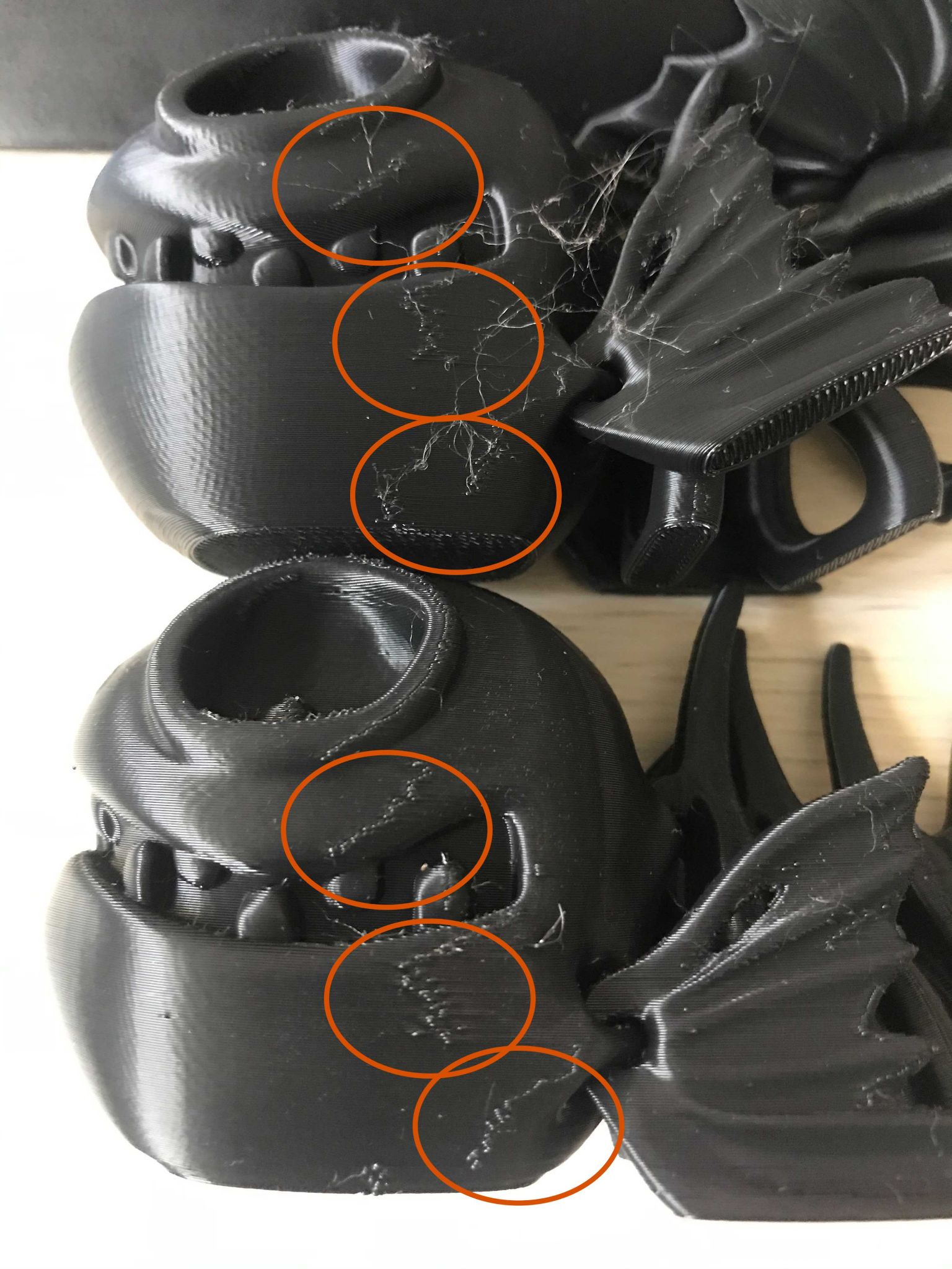

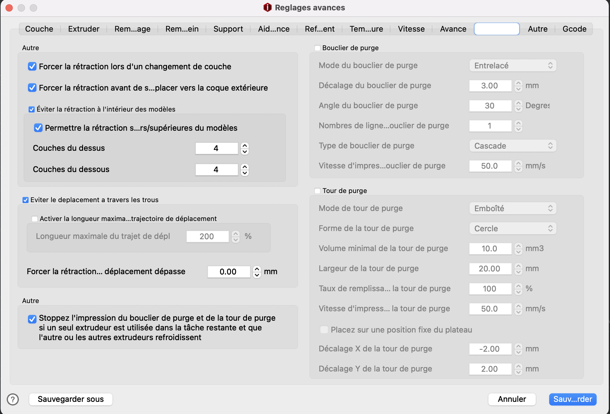

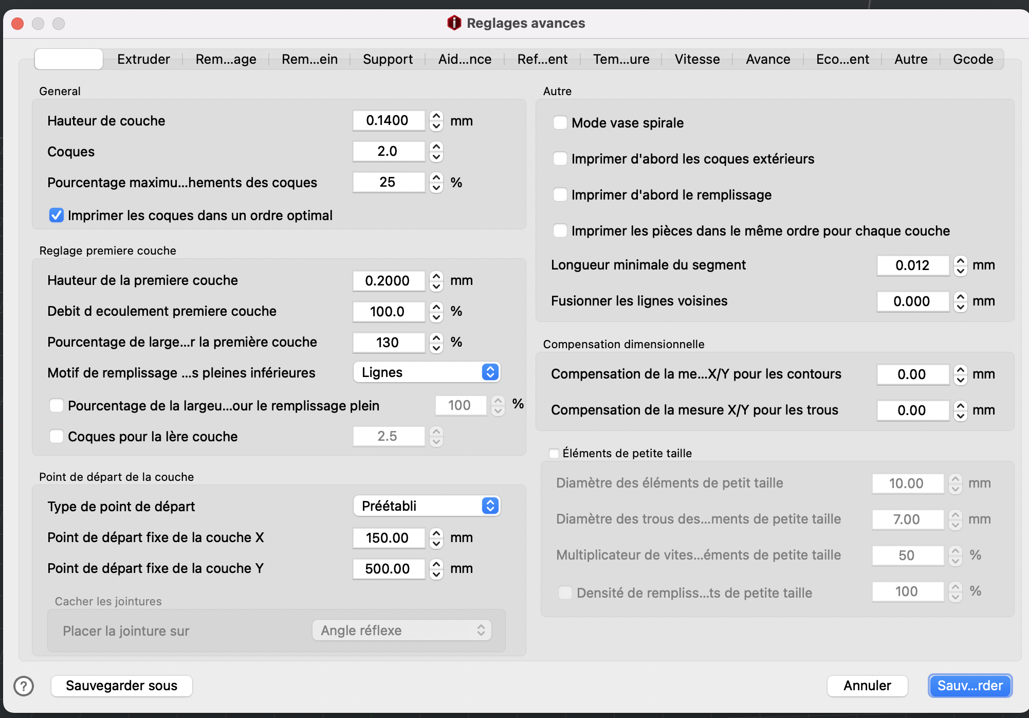

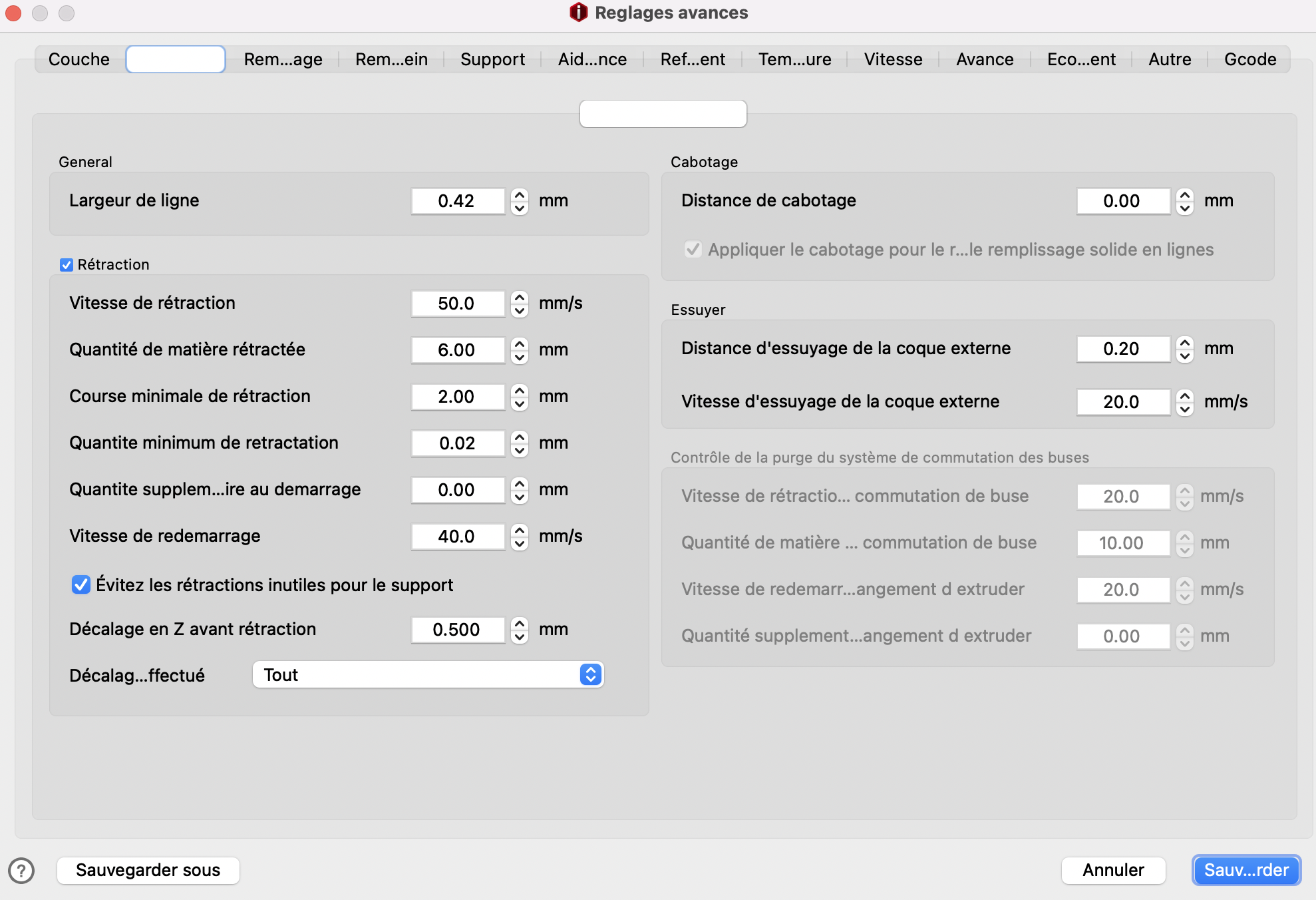

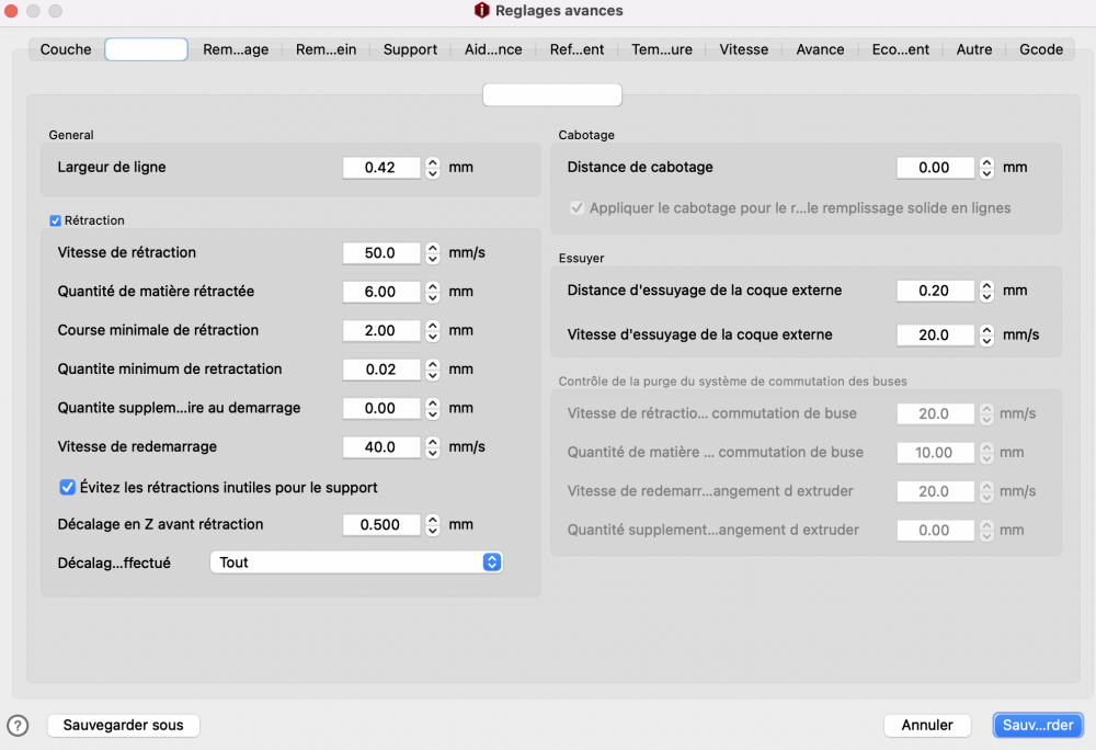

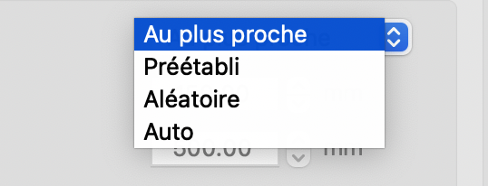

Bonjour, J'ai un souci avec un print, j'ai des cicatrices aux mêmes endroits Poisson du bas 0,2 rétraction vitesse 50mm/s quantité rétracté 6mm/s Le poisson du haut : 0,14 rétraction vitesse 40mm/s quantité rétracté 4mm/s cabotage 1mm Au global température bed : 55° température extrudeur : 210° Pour la température du filament, je me base sur la tour de température que j'avais fait. Le poisson du bas a été imprimé en premier et celui du haut en deuxième après avoir eu des conseils me disant que le souci venait de la rétraction. Le souci c'est que sur le poisson du haut il y a toujours les cicatrices et des fils un peu partout ^^ Mon imprimante : SidewinderX1 Filament : SUNLU+ Slicer : ideamaker

Ce print c'est 1 de matière rétractée pour une vitesse de 25 Et j'ai changé la température pour 180 Y'a du mieux mais tjs 2-3 fils, bon là avec un ponçage ça passe mais si je fais un print articulé, le ponçage est beaucoup plus compliqué donc je vais continuer à tester -

Merci C'est exactement ce que je fais actuellement Sur Ideamaker j'étais à 1,7 de matière rétracté pour une vitesse de 40 On m'a conseillé 1 de matière pour une vitesse de 25 Je teste, je teste -

Merci pour vos réponses. Après avoir retourné le problème dans tous les sens, je pense être sur la bonne voie. Mon souci n'était pas lié à l'imprimante car cette dernière est bien réglé. On m'a fournis un gcode réalisé avec Simplify3d et là -> 0 souci. Partant de là, j'ai retourné cura pour comprendre les paramètres et il y a un paramètre que je devais cocher pour lever la buse entre chaque déplacement ce qui a un peu aidé mais n'a pas résolu le souci. Ensuite on m'a conseillé d'utiliser IdeaMaker et là 1er print sans souci. Donc bonne new j'ai du coup regardé les réglages et c'est bien plus complet. Malgré tout ça, le décollement était toujours là de temps en temps. J'ai de ce fait, regardé les filaments et les différences, donc AmazonBasic (celui que j'avais) n'est pas top top ^^ et peut expliquer les soucis de décollement. Il y a aussi le point sur l'endroit où se trouve l'imprimante, elle n'est pas proche d'une fenêtre mais je pense qu'il devait y avoir tout de même une différence de température provoquant un décollement. Partant de tout ça, j'ai réalisé un caisson DIY et j'ai changé de filament. Et là, miracle, pour le moment, plus de décollement. Juste un souci de "fil" entre les pièces (que j'ai uniquement avec IdeaMaker ^^) donc surement une option à configurer. Donc les points important à retenir (quand l'imprimante est correctement configuré) : - l'endroit où se trouve l'imprimante (si possible faire un caisson histoire d'éviter tout changement de température) - le choix du filament - le réglage du slicer Voilà, en espérant que ça puisse en aider d'autres. -
