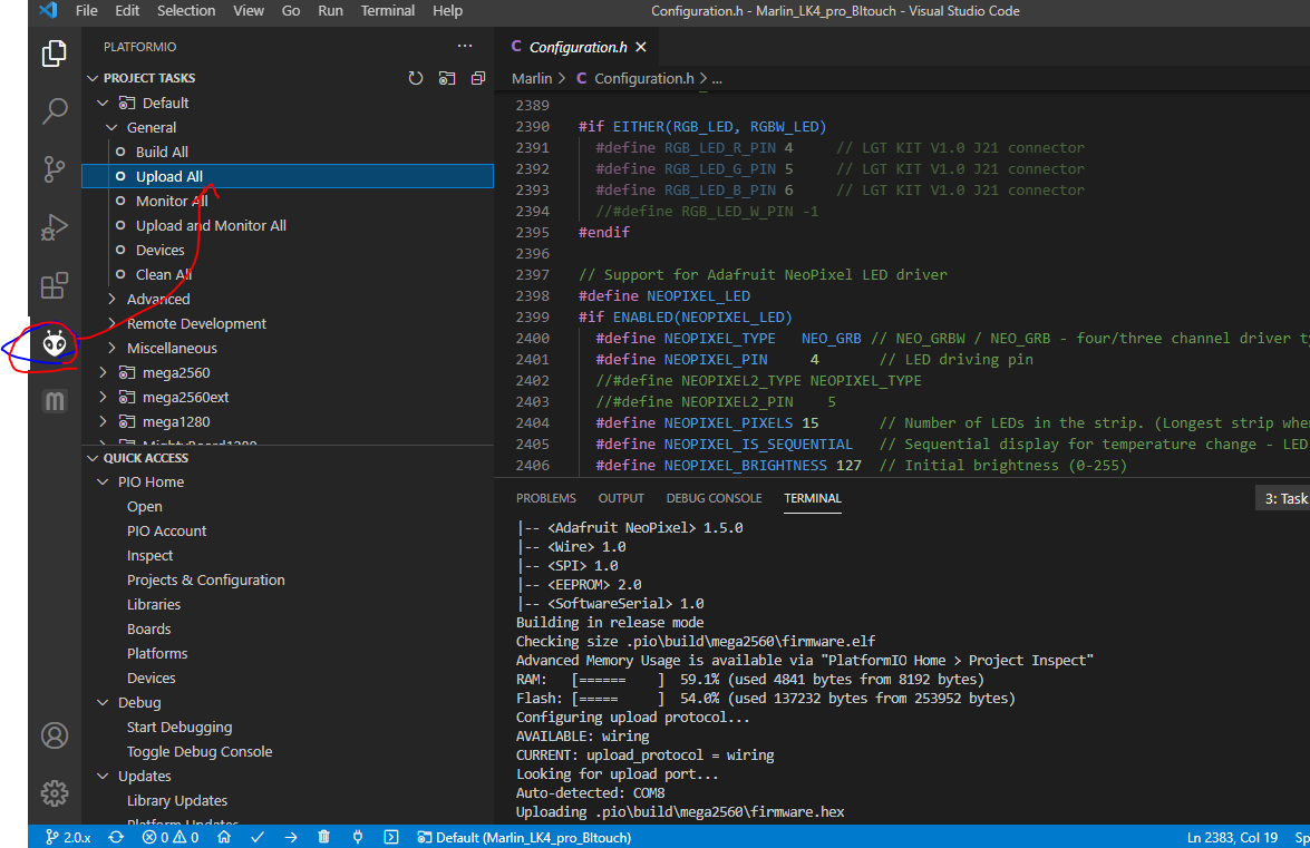

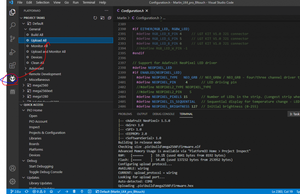

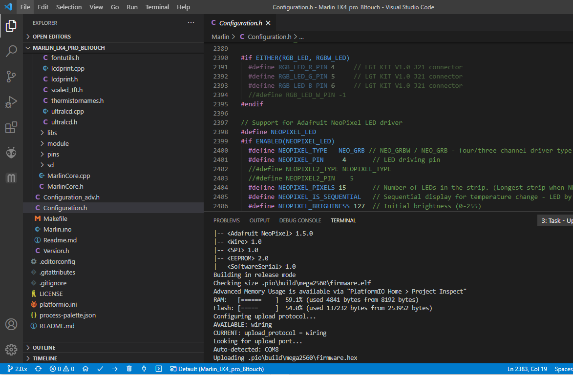

  14. Bonsoir, Le plus "simple" (mais ça ne l'est pas vraiment ) est d'utiliser Visualstudio et platformIO sous win10. D’éditer le fichier configuration.h avec l’éditeur intégré. Puis cliquer sur E.T. et upload all => après compilation le firmware sera televerser directement sur l'imprimante Certains utilisent Arduino IDE mais ca pose parfois probleme et c'est plus long... Pour plus de détail sur l'utilisation de ce logiciel et mieux l’appréhender, n’hésitez pas à voir des vidéos sur Youtube ou autre...parfois une vidéo vaut 15 pages de texte Bon tests.
