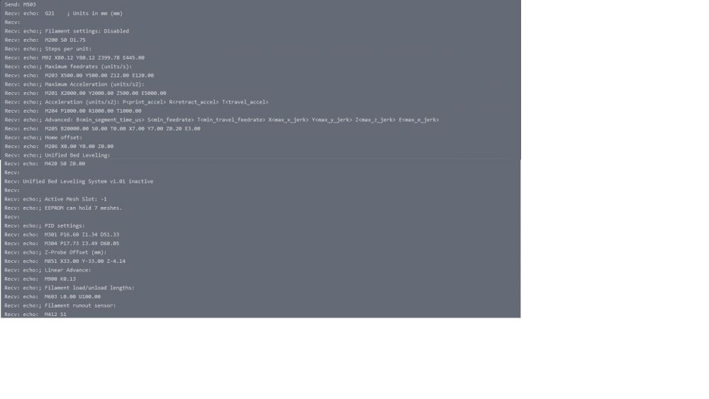

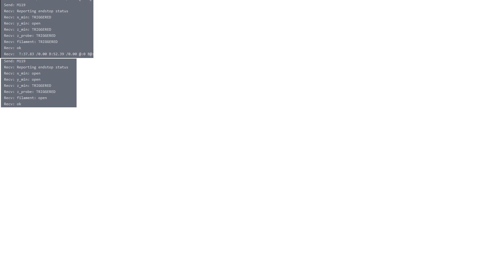

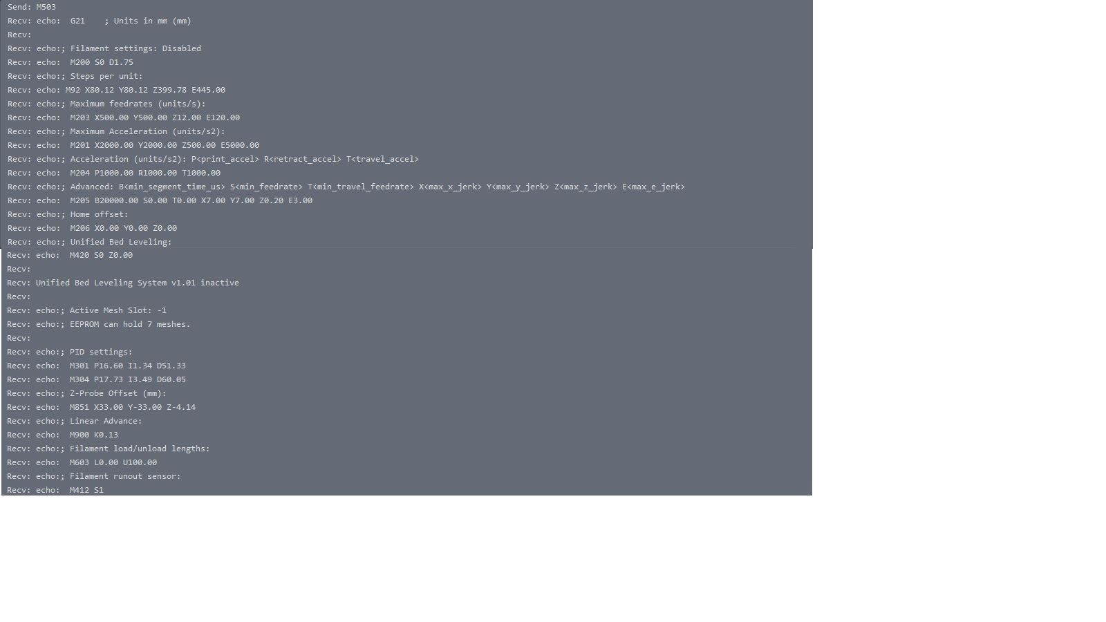

  13. Salut à tous je suis en train d'essayé de faire fonctionner le capteur de filament d'origine sur octoprint et l’écran mks d'origine je suis parti du principe de branché le capteur sur la carte mère . je l'ai donc branché sur le port limit switch X+ de la carte mère et modifier le fichier pin_ramps.h aux lignes : #define FIL_RUNOUT_PIN 2 qui correspond au signal D2 du port limit X+ et j'ai de commenté cette ligne pour qu'il n'y ai pas de conflit // #define X_MAX_PIN 2 avec la command M119 on voit bien qu'il prend en compte le capteur de filament mais le problème c'est que lorsque je fais un essais avec l’écran rien ne ce passe, c'est la ou je bloque si quelqu'un a une idée ?
