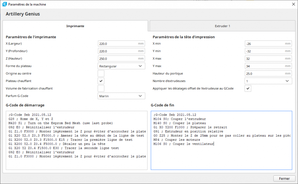

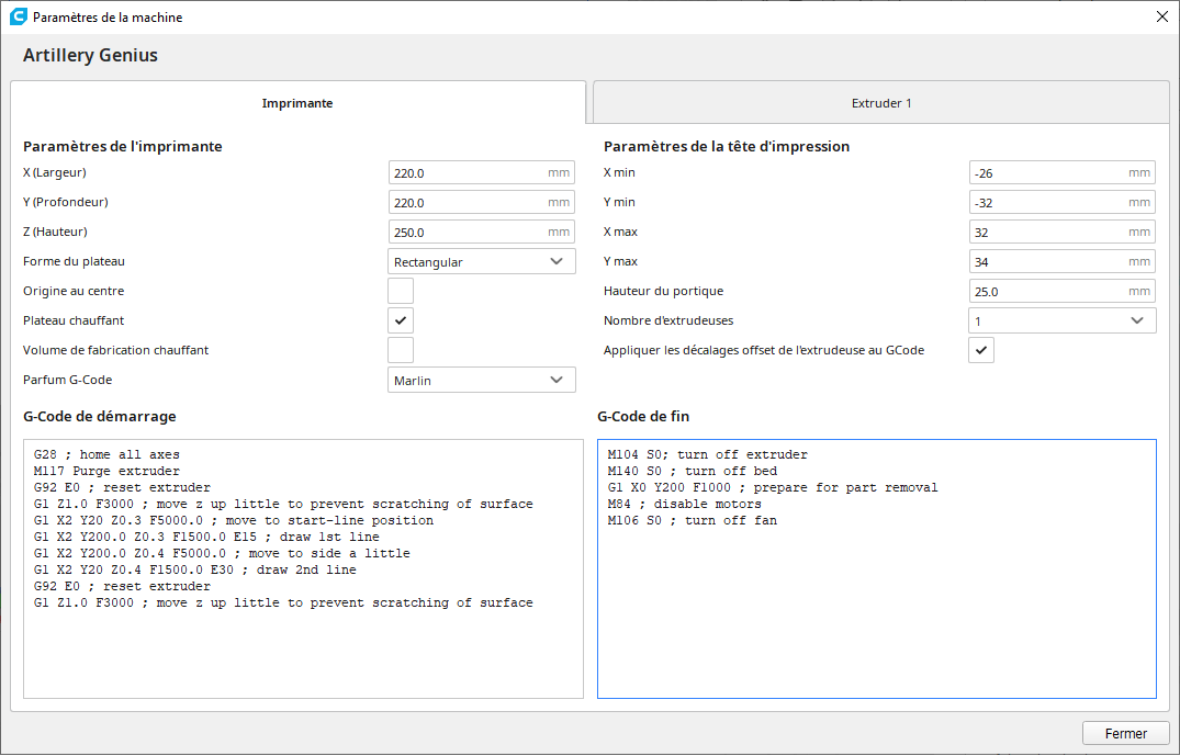

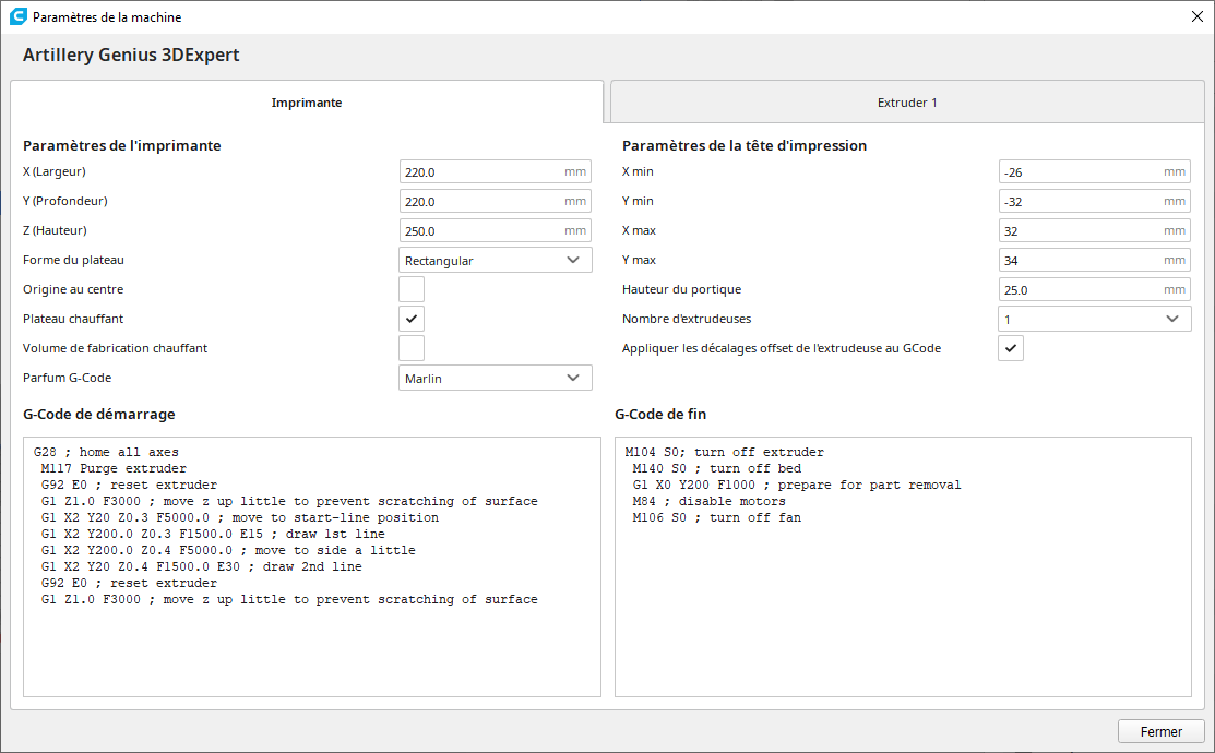

  1. Salut, Je déterre ce topic intéressant, et bravo @fran6p pour ton tuto, excellent Alors je viens d'installer la 4.9.1 sur la 4.9, et j'ai au passage supprimé mes profils pour pouvoir repartir sur une base propre. 1/ J'ai cru comprendre que les profils Artillery intégrés à Cura dans les dernières versions étaient basés sur celui de 3DN, vous confirmez? 2/ Ensuite, j'ai comparé différents profils Artillery Genius: - celui par défaut dans Cura 4.9, - celui de 3D-Expert (4.8.x) : lien - et celui de 3DN (basé sur 4.6.1 mais updaté en février): lien j'ai remarqué que les réglages de la tête d'impression étaient différents: qui dit vrai ? - dans 4.9 par défaut (3DN?) : X min : -20 mm / Y min : -10 mm / X max : 10mm / Y max : 10 mm - profil de 3D-Expert (4.8.x) : X min : -26 mm / Y min : -32 mm / X max : 32 mm / Y max : 34 mm - profil de 3DN (4.6.1 mais updaté en février) : X min : -26 mm / Y min : -32 mm / X max : 32 mm / Y max : 34 mm 3/ 3DN propose des profils de PLA pour Cura : quelqu'un les a essayés? ou d'autres? 4/ Pour les gcodes, c'est "free-style": cf PJ - pour les gcodes de début, ils sont quasi identiques à quelques détails prêts (M117 inutile). J'aime bien celui de Docarti (avec en plus un M420 S1 pour mon bltouch et une ligne de 200 pour Genius au lieu de 250 pour X1). - pour les gcodes de fin: je trouve celui intégré par défaut bizarre, ceux de 3DN et 3D expert simples, et j'aime bien celui de Docarti (assez complet avec juste la modif G1 X0 Y200 F1000) Vos avis? Thx Profils: - Profil Artillery Genius d'origine Cura 4.9 (3D-Nexus) - Profil Artillery Genius 3D-Expert - Profil Artillery Genius 3D-Nexus - Profil Artillery Genius TroisSix (2021-05-12) Comparatif G-Codes.xlsx

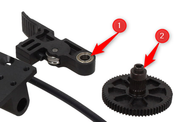

  4. @MrMagounet J'essaye de comprendre les roulements auxquels tu fais allusion: Celui du bras (1) ou de l'extrudeuse (2) ? ou (3) ceux sur le moteur? car ces derniers sont difficiles à enlever.. @PPAC pour le déroulement de la bobine, je ne l'ai pas graissé non plus (comme les bras en Z qu'il faut que je fasse), je jetterai un oeil, ok mais j'ai testé plusieurs bobines. J'essaye de comprendre mon pb de vissage: il y a 3 vis longues et 1 courte, j'ai mis la courte en bas à droite.. si quelqu'un peut me confirmer comment c'est serré chez vous et si je pouvais avoir des photos du bloc démonté et remonté? J'ai un doute sur mon remontage, et je ne trouve pas de vue éclatée du bloc sur le web (positionnement des roulements, etc).

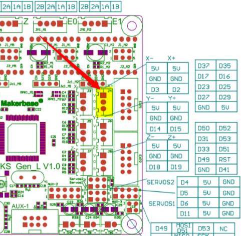

  5. Hello @MrMagounet, Oui, les températures dans Octo sont parfaites, c'est vraiment propre avec le nouveau SSR + nouvelle CM: Pour le pb d'extrusion et du serrage de l'extrudeur, de mon côté ça joue énormément quand je laisse du jeu pour les vis ou pas. Mais est-ce que ça pourrait être lié à la nouvelle buse en cuivre? j'ai du mal à croire que d'origine, ça soit vissé sans vraiment l'être? J'ai changé juste les roues en poly, mais j'ai conservé les roulements, quand tu parles du roulement à bille tu parles du quoi précisément? Pour ton fw mrmagounet (R), trop hâte de pouvoir le tester s'il était compatible bltouch+déportEcran+déportCapteur ^^

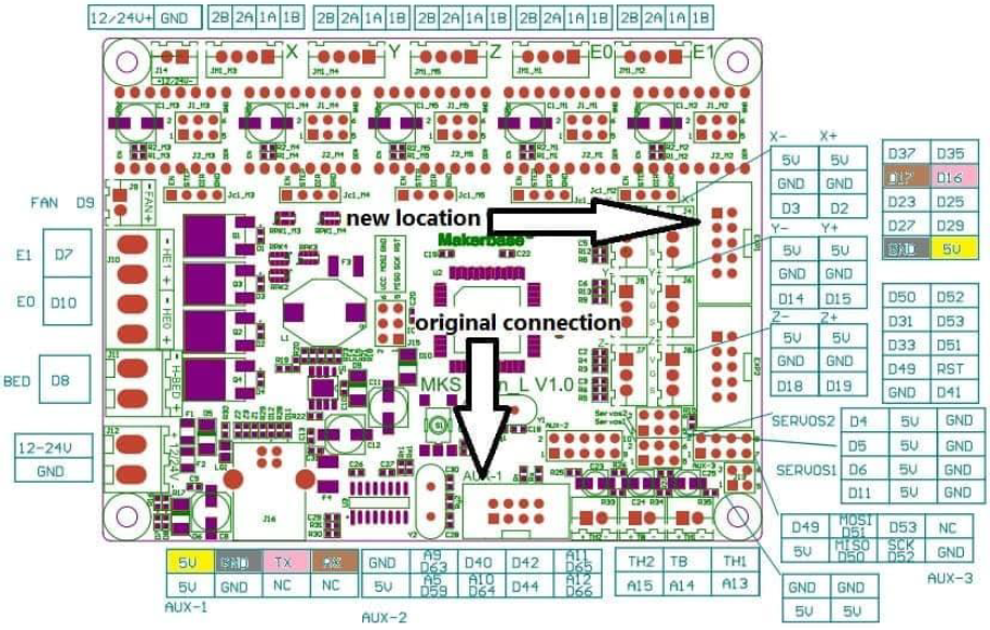

  6. Avec enclosure, tu peux indiquer l'emplacement exact du capteur de filament sur la MKS? Il y a un moment, j'avais branché le capteur de filament sur mon pi, et je le gérais avec ce plugin dans octoprint, ça fonctionnait très bien. Mais je trouve plus propre de le déporter sur la cm, et que le fw le gère direct, ça évite des câblages gpio sur mon pi.
  7. @Savate Hello, oui en fait, j'utilise Octoprint pour mes impressions Quand je parle de déport d'écran sur la CM, il n'y a que le firmware qui peut prendre en compte le nouvel emplacement, sinon l'écran sera complètement inactif, donc quitte à le débrancher? Pour l'instant la gestion du filament (entre autres) manque d'option dans Octodash

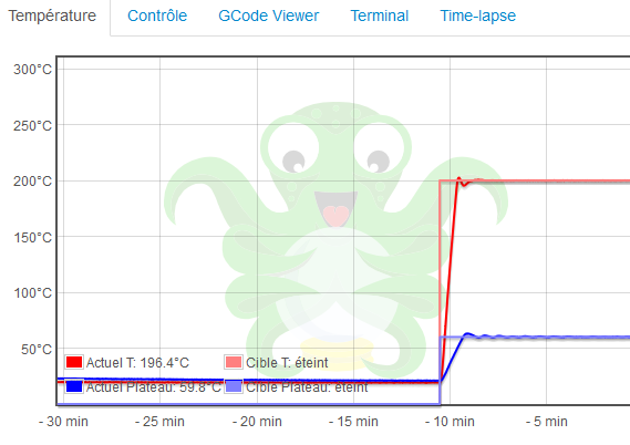

  11. @PPAC Au contraire, on aura toujours besoin de contributions comme les tiennes Ce n'est jamais évident de trouver l'origine d'une panne quand elle n'est pas franche. J'ai pris une vidéo de manipulations que j'ai faite ce matin, juste en mettant le bed en chauffe à 60. La tension du SSR était stable à 239V AC, et de temps en temps elle variait entre 100 et 188V AC puis se restabilisait à 239V AC... Est-ce que le fw Molise basé sur Marlin est en cause? je vais vite le savoir quand je remettrai un autre fw qui ait la possibilité d'avoir le déport d'écran + capteur de filament

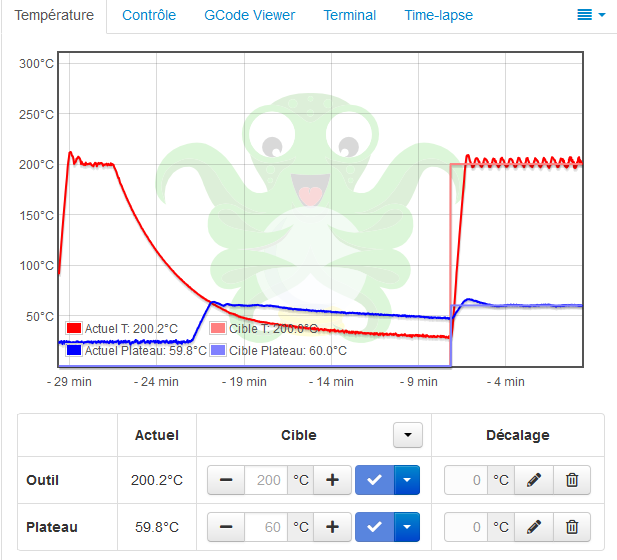

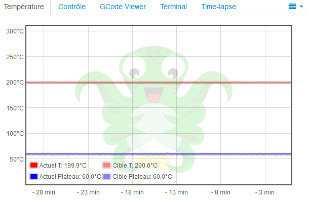

  12. Hello @MrMagounet @PPAC Je viens d'avoir des échanges avec le support Artillery. Ils m'ont fait faire de nombreuses mesures de tensions, et leur conclusion: il faut changer la SSR et la MKS! Waouh, je suis impressionné par la qualité de leur SAV et Service Client, ils sont vraiment réglo Et comme je suis tenace, j'ai quand même voulu aller au bout de mes manipulations: je viens de remettre mon câble d’écran en position d'origine et de réinstaller les firmwares d'origine (écran et MKS), et voici la courbe de température: que c'est propre: je le vois direct sur l'écran de la Genius, ça reste à 200 / 200.2 et le bed est constant lui-aussi... Qu'est-ce que je dois conclure: - coup de bol que la courbe soit propre en configuration stock + fw d'origine? et ça ne va pas durer? - ou le fw custom qui réveille un problème de stabilité de ma MKS+SSR? - ou c'est bien le firmware custom qui apporte des instabilités? Je vais ré-installer le fw Molise 1.3.2 pour voir si le soucis arrive direct, à moins que vous me conseillez un autre fw pour test? (avec déport écran + capteur filament) ? Merci

  14. @MrMagounet Nos messages se sont croisés, je ne sais pas si tu as vu celui que je venais de poster? Inquiétant quand même ou pas? Ah mince pour la sonde , je me suis planté, qu'est ce que je peux mettre comme thermistance avec mon bloc d'origine? sans devoir changer tout le bloc? @PPAC Bon je n'aurais pas du faire un PID autotune car ça empire la situation à chaque fois, cf screenshot: A gauche de l'image: le PID autotune, et à droite des consignes 200 et 60, vlà les variations
