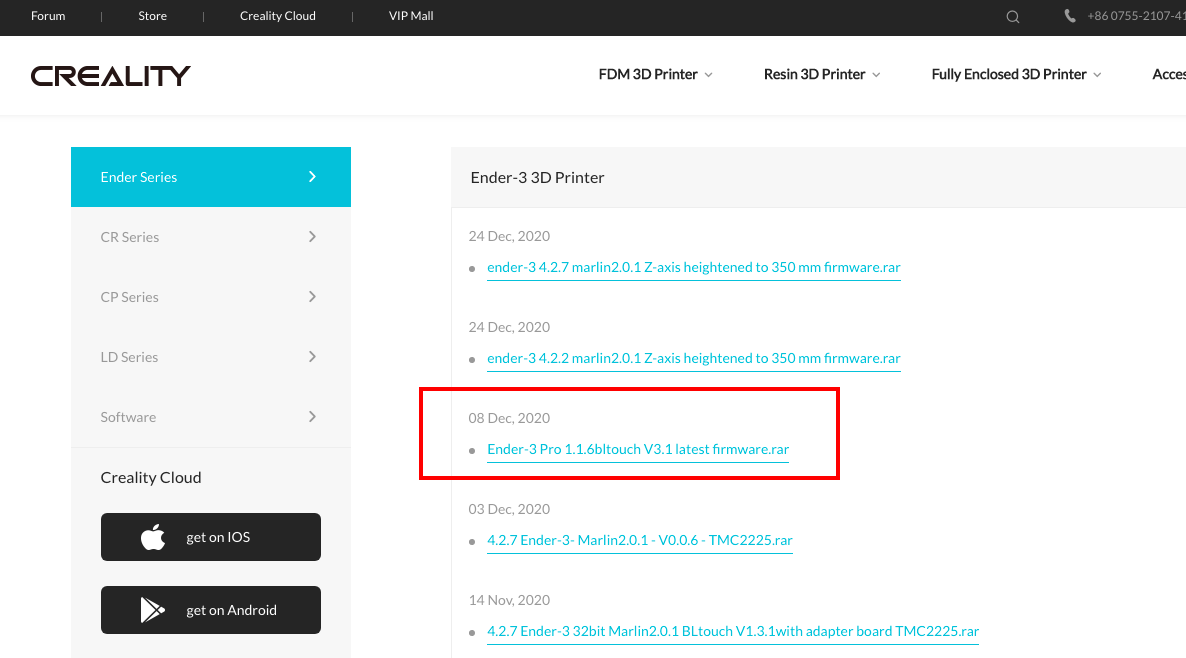

  22. Bonjour, Creality m'a répondu et me conseille la mise en place du firmware 1.1.8. Aussi tôt dit ausitôt fait. Résultat : Toujours bloqué au même point : Power ON : BLTouch allumé en rouge release/retract/release/retract et c'est tout. Auto Home : le BLTouch reste rouge et obligation de faire Power OFF car l'axe Z ne détecte rien. mais voici un peu plus d'informations et une bonne, très bonne nouvelle : Je suis retourné sur le site de Creality vérifier s'il n'y avait pas une nouvelle et version de firmware et, magique, il y en avait une. Une fois chargée et installée, sans rien changer d'autre, le BLTouch semble fonctionner correctement ! Il me faut réaliser des essais pour compléter le simple test de stop de l'axe Z sur un "Auto-home", mais déjà celui-ci fonctionne: Power On : idem, le BLTouch fait son initialisation (release, retract 2 fois) puis fait un dernier release et vire au bleu/rouge. Auto-Home : le BLTouch relache le sensor et devient bleu. Après avoir été touchée le sensor se retracte et devient rouge avant de faire un nouveau release, une deuxième touche stoppe la descente de l'axe Z ! (enfin) Je vais faire quelques essais et vous tiendrais au courant des résultats, mais déjà pour ceux qui sont ou seront dans le même cas que moi le firmware surligné en rouge dans l'image ci-dessus semble être le bon. Il change des choses au niveau du menu qui n'est plus le même, mais je vous indiquerai tout cela dans un futur proche. En attendant, prenez soin de vous, respecter les gestes barrières et passez, autant que faire ce peut, d'excellentes fêtes de fin d'année.
