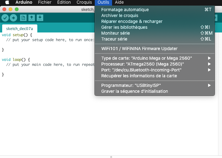

Je viens de tout recommencer avec un arduino uno(fraichement arrivée aujourd'huit), pas de message d'erreur mais toujours pas de boot et la CM toujours pas détectable sous mac ou windows. je pense qu'elle est morte. Voici le détail du flash: Voila si toi cela te parle moi pas du tout. Pour faire un test croisé j'ai une nouvelle CM qui arrive demain. commande amazon donc je pense qu'elle est vierge donc je verrai bien si j'arrive a graver le bootloader et a flasher le FW par la suite -

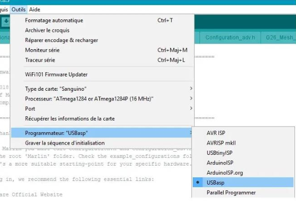

Merci @remiborapour ton retour rapide. Par contre tu dit que aucun câble ne doit etre raccordé a la CM? moi je l'ai laissé tel quel sur ma X1 :( Autre chose tu as mis les réglages suivant dans ton tuto: On est bien d'accord ma carte étant une 2560 je doit mettre les réglages suivant: ensuite je fais graver la séquence d'initialisation. Merci encore pour ton aide -

Bonjour a tous J'ai fais une grosse bêtise jeudi dernier, j'ai voulu changé le firmware de ma sidewinder X1 Sauf que depuis je n'est plus d'écran qui s'allume et l'imprimante ne communique plus avec le PC ou autre en usb J'ai lu sur le forum mais aussi sur le web que le bootloader pouvais être en cause. J'ai depuis se WE j'ai testé pas mal de chose avec arduino ide mais je doit zapper qq chose car je n'arrive pas a injecté le bootlodoader au niveau de la carte mère. J'ai en ma possession un USBASP et un USBTINY. mais ne connaisant pas arduino ide je suis totalement perdu. Si vous avez un tuto que j'aurais zapper ou une âme charitable pour me venir en aide cela serait sympas. Merci d'avance -

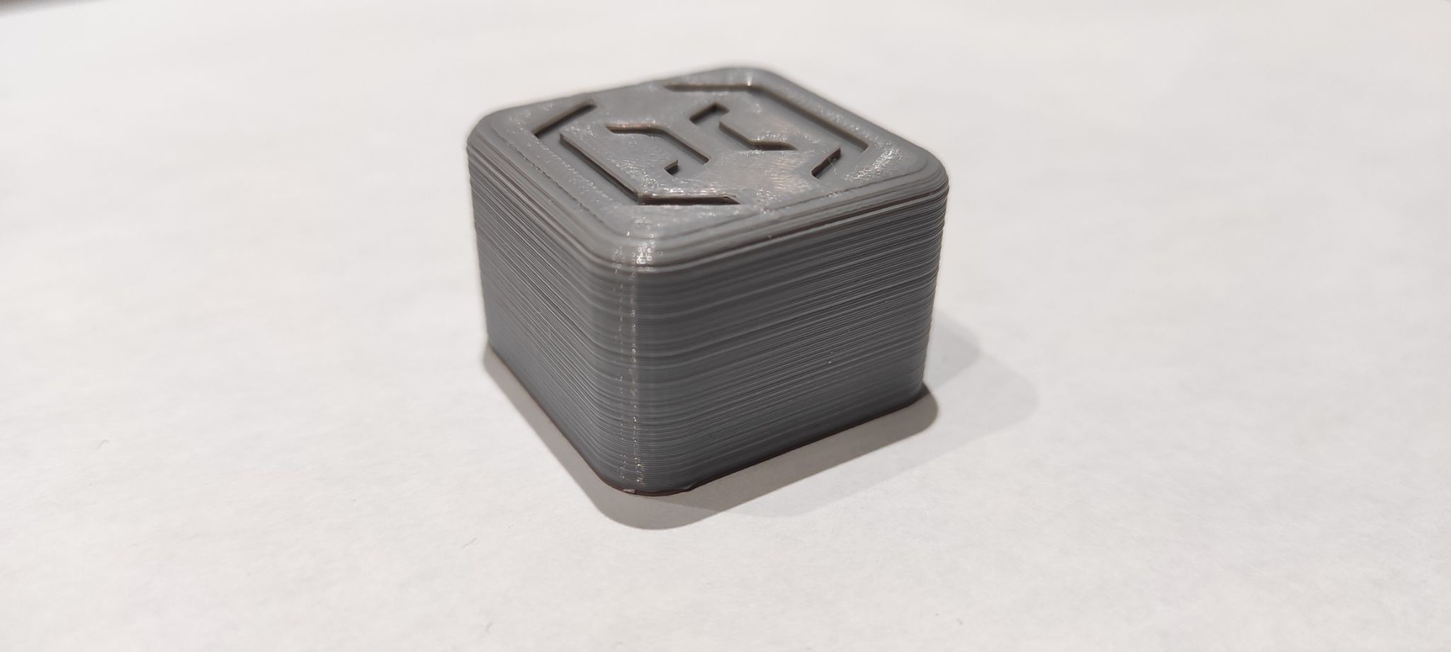

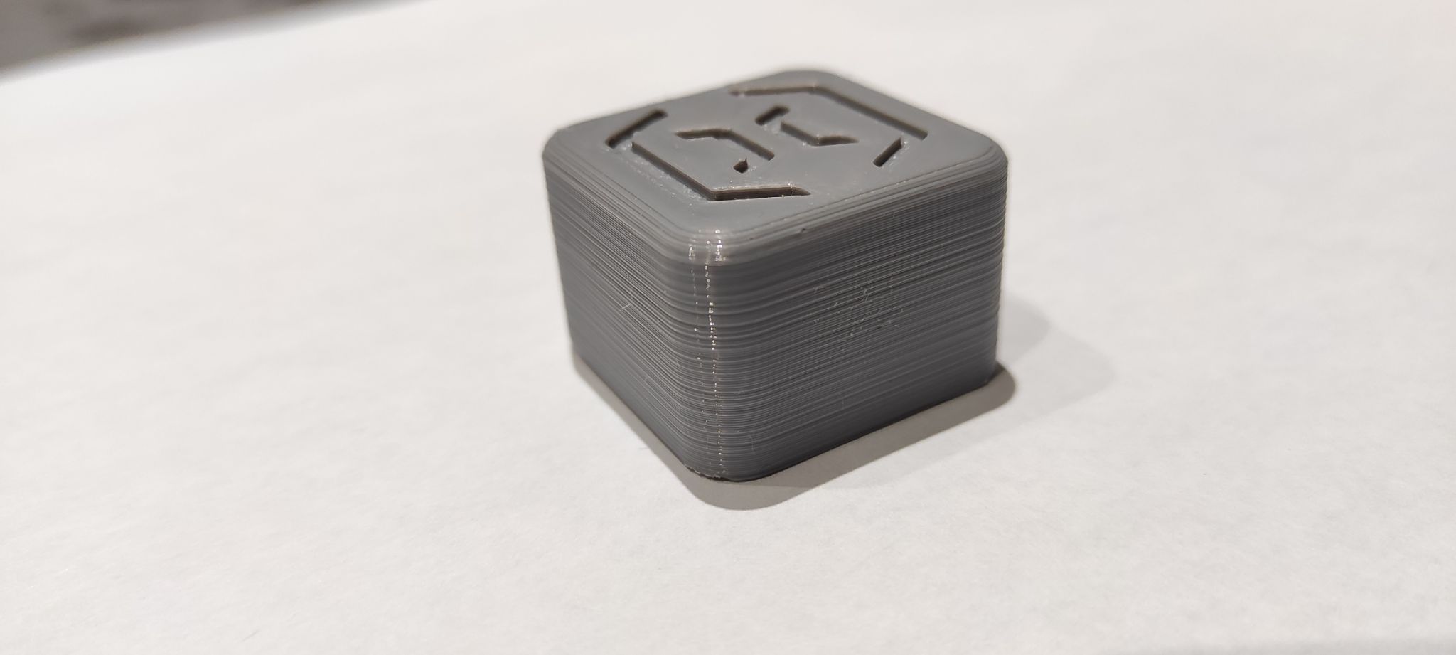

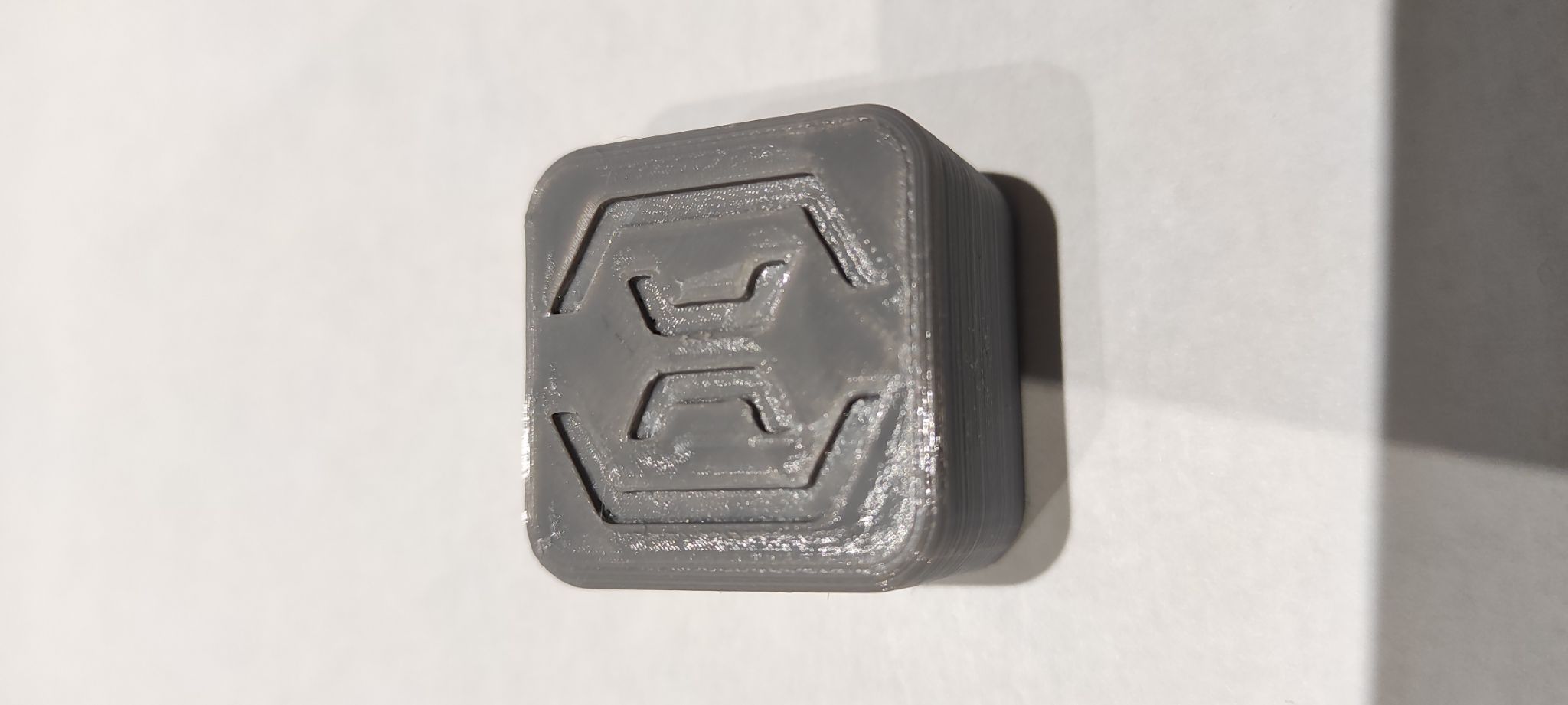

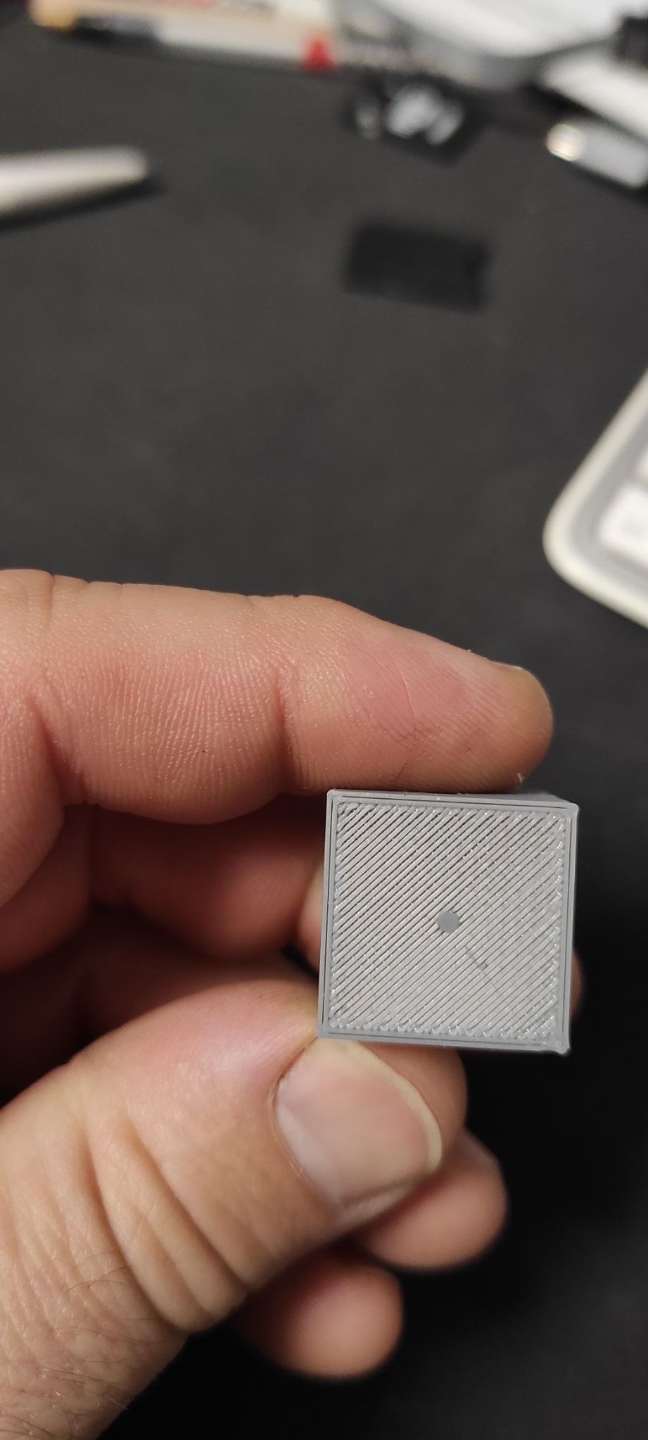

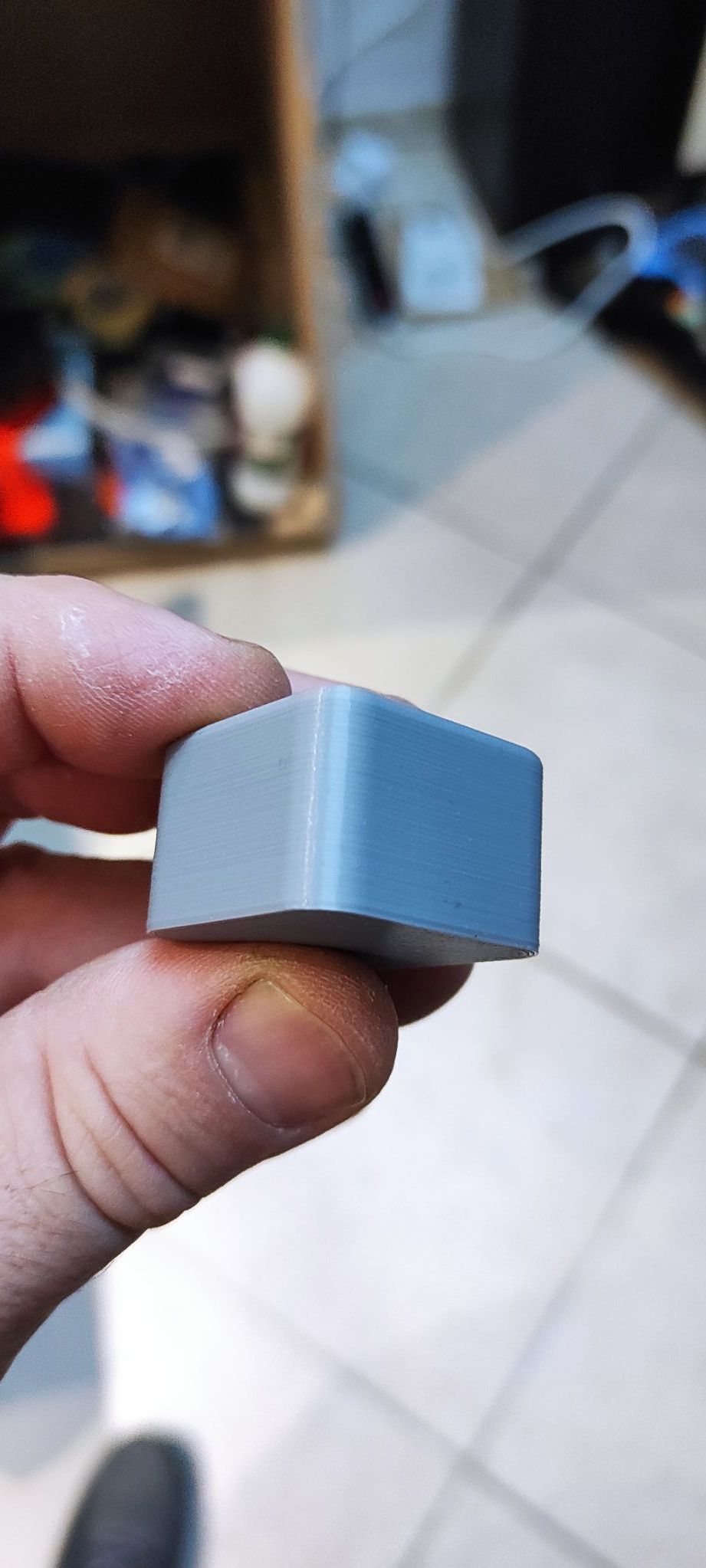

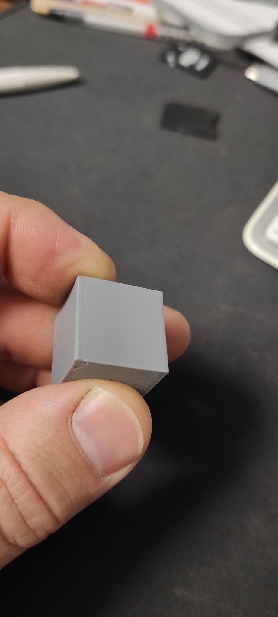

Mon impression est en 0.1 et pas 0.12 le slicer est ideamaker La pointe du milieu je venais de refaire un contrôle du bed, et j'ai pas nettoyé :( Sinon je vais refaire le contrôle de calibration extrudeur pour être sur mais déjà fait je comprend pas ou alors les info du gcode qui merde car mon imprimante est stock. Merci pour tes info @MrMagounet ;)

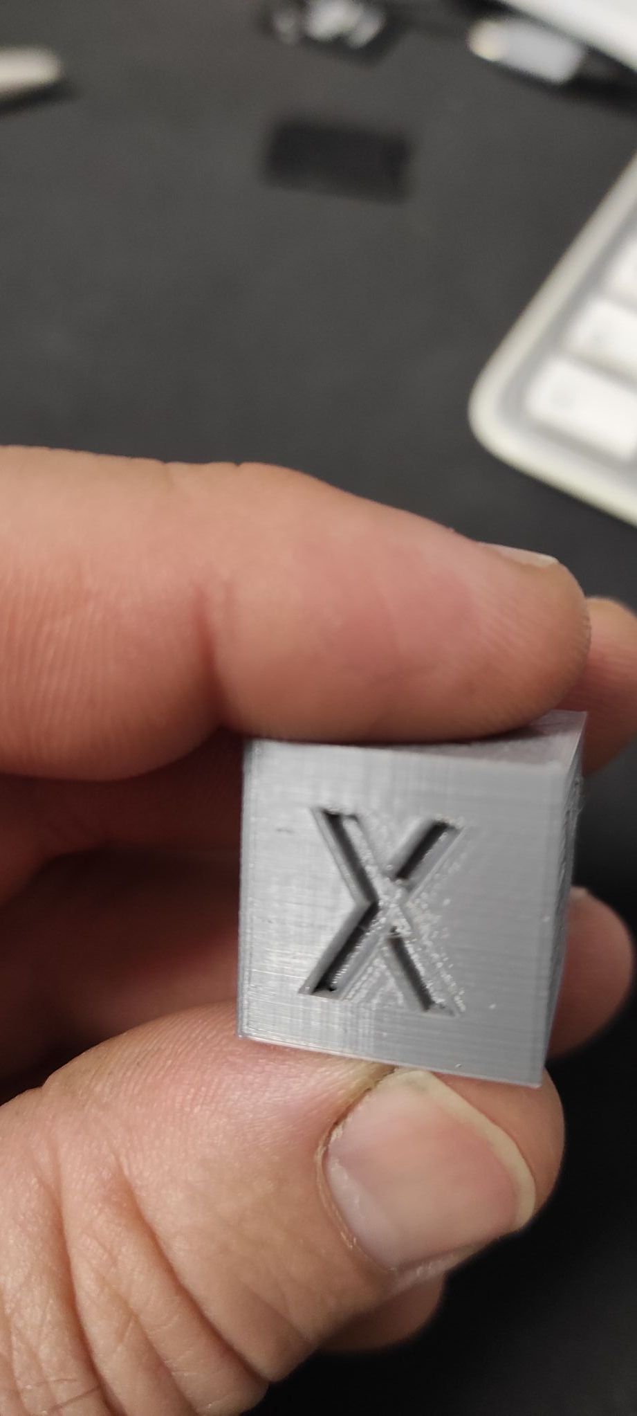

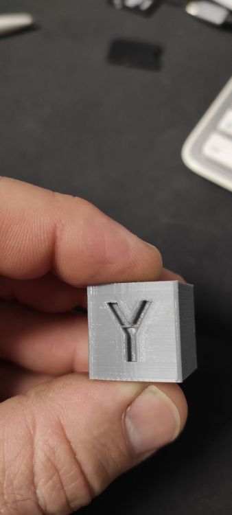

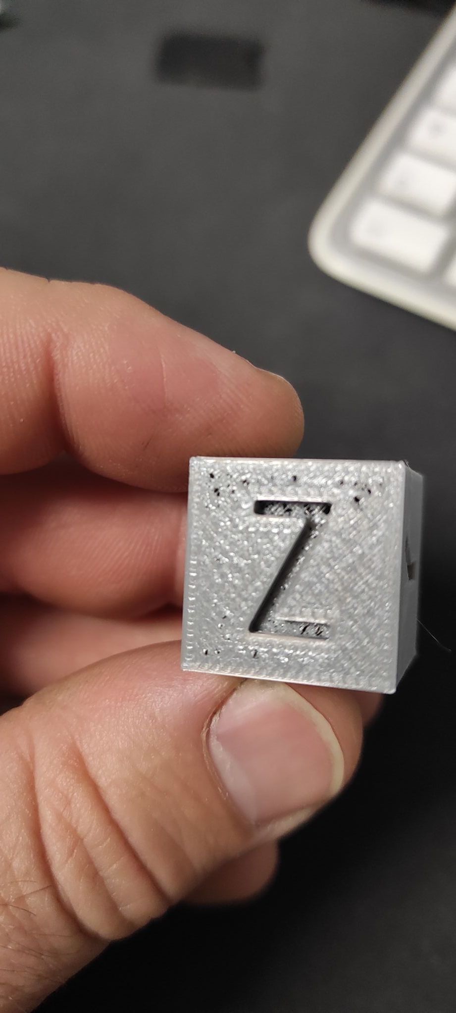

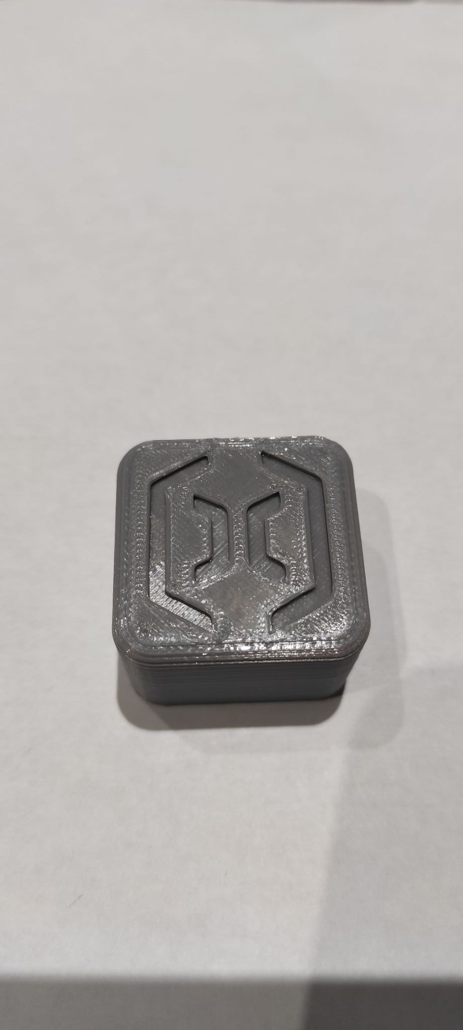

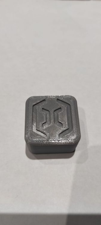

bon verdict, je trouve moyen enfin j'attends votre retour Impression a 0,1 PLA Geeetech 205° plateau 60°
Merci @Jojo3D je suis en train d'en imprimer un (peut être pas le même on verra bien)

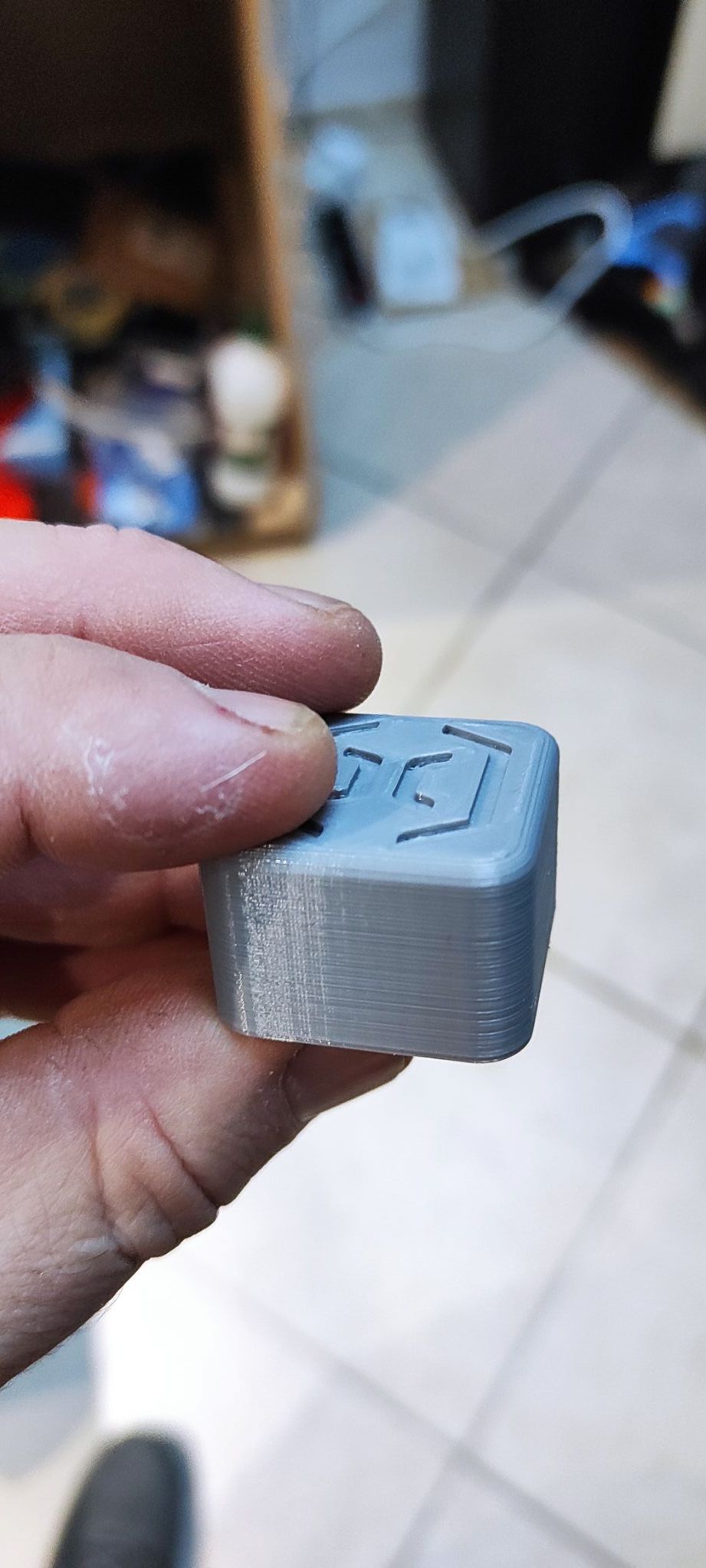

Petit test après avoir tout démonté. vérifié les points dur et réglage dans ideamaker du PID, extrudeur et linear advance Mais selon la prise de vue cela amplifie les défauts Vous en pensez quoi je continue ou j'abandonne l'impression 3D Si quelqu'un veux j'ai une vingtaine de cube a offrir :)
@Maya35 tu as effectué d'autre réglage de ta X1, car moi elle reste complètement stock. juste un contrôle des visses et serrage si besoin et control pour ne pas avoir de point dur et c'est tout. As tu réglé ton extrudeur par exemple? @M1K3D0 pas mal ton cube je trouve
