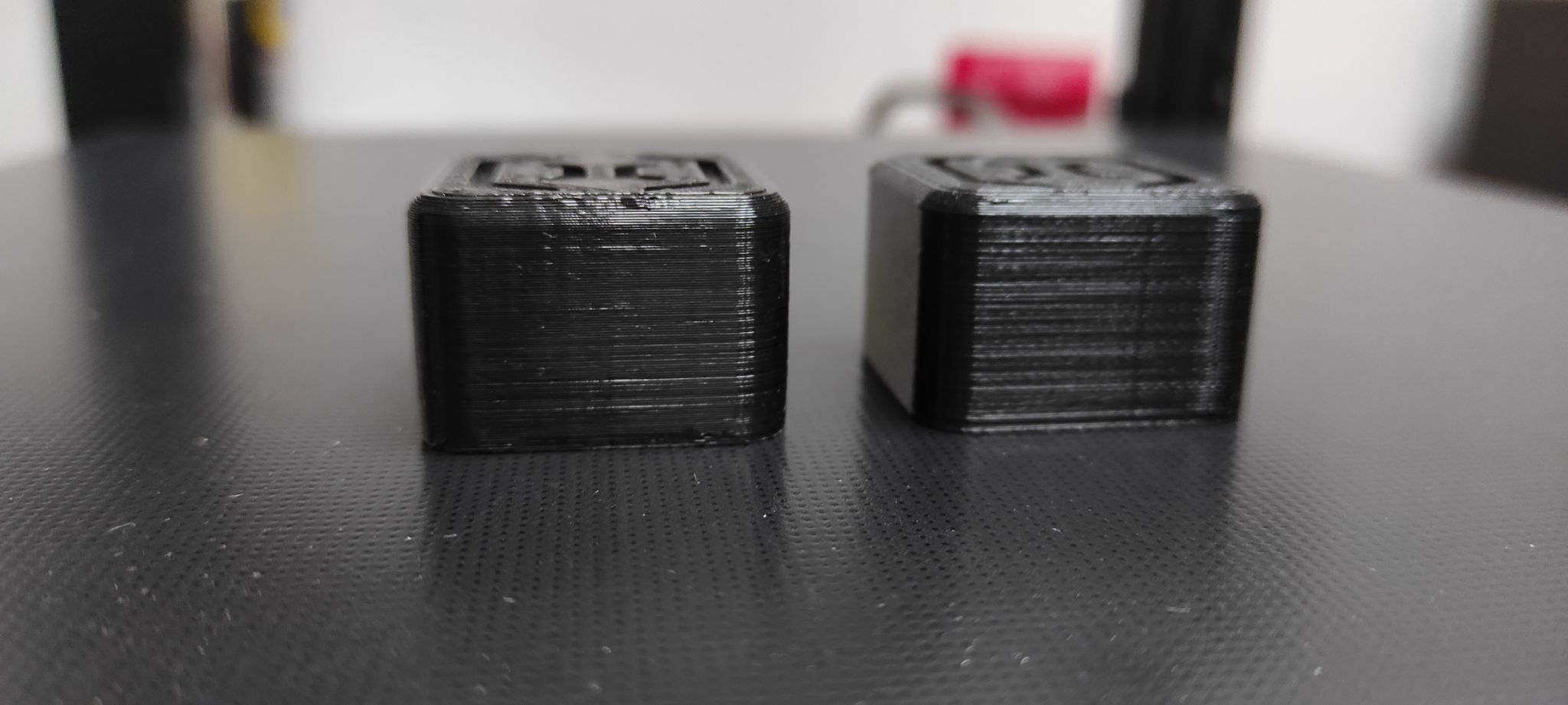

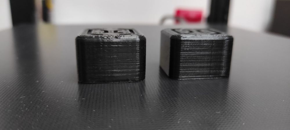

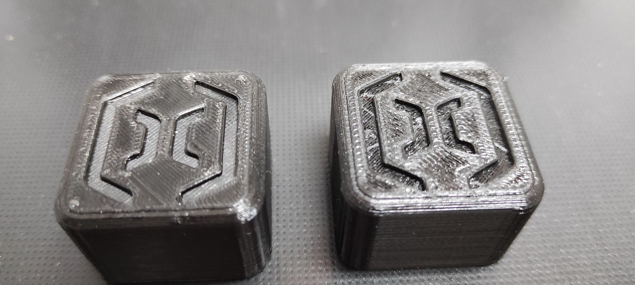

    @Daniel71 pas de souci je suis intéressé aussi!! Mon problème de Bed semble ok Mais test: à droite le gcode de la clé usb et a gauche celui slicer avec ideamaker. Vous en pensez quoi? cela semble pas mal (j'ai pris les faces les plus "moche", les autres sont propre) PLA noir de chez Geeetech plateau à 60 buse à 210°
