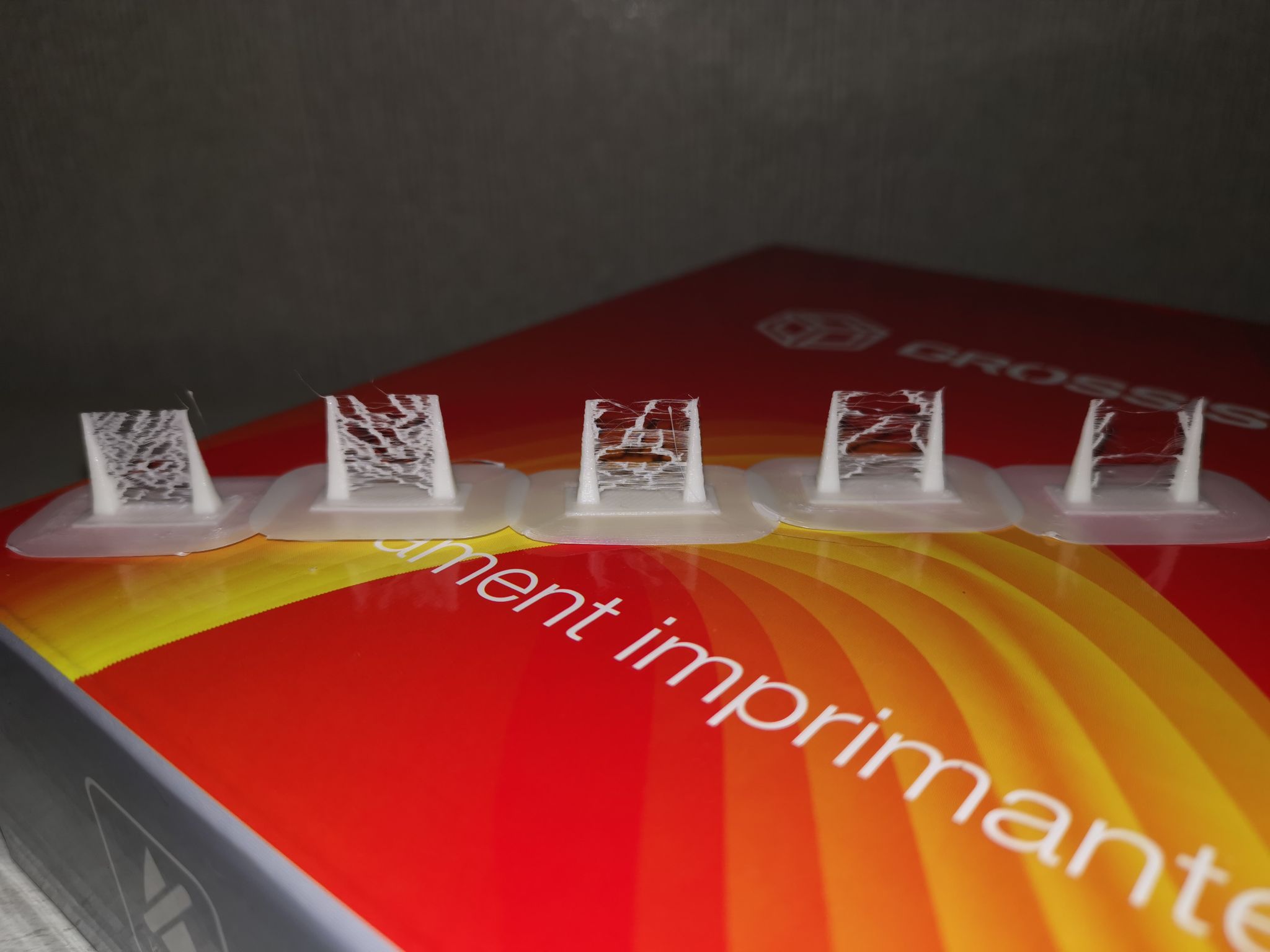

Merci, j'ai fais les essais. Voic le résultat J'ai commencé à 1mm et 40mm/s. En incrément de 0,2mm à chaque segment. Les résultats sont bon, ce que je ne comprends d'ailleurs pas vu que j'ai utilisé ces paramètres sur des tests précédent avec Cura. Cependant, il y a quand même une sorte de "cordon" qui s'est créé pendant l'impression. On le voit lorsque l'on zoom sur la photo. Est ce possible d'améliorer encore avec d'autre paramètre ? Parce que les tests avec un vitesse/distance inférieur ou supérieur sont moins bon.. -

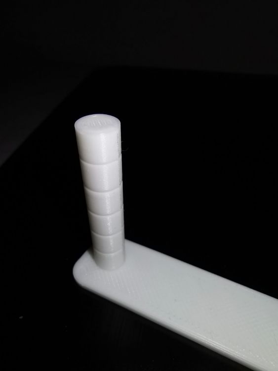

Bonjour, Heureux possesseur d'une Créality CR-10 V3, et nouveau dans le domaine de l'impression 3D, je rencontre quelques problèmes de stringing. J'ai abordé le sujet dans le poste d'aide à la recherche pour cette même imprimante, mais je suppose que ce n'était pas le bon endroit... Pour récapituler, voici la première impression faite : Il s'agit du fichier fourni avec l'imprimante, de même pour le PLA. L'impression est plutôt propre. T° de buse 200, Plateau 50° Deuxième impression : Cette fois-ci le fichier vient de thingiverse. Pour les paramètres, sous CURA, 4.8, j'ai utilisé le profil de la CR10. En modifiant les paramètres de rétractation, 1mm 40mm/s. On voit le stringing au niveau de la tête. Je suis donc passé aux stress tests suivants : De gauche à droite : T° 200 ; Distance 1; Vitesse 40 T° 200; Distance 2; Vitesse 40 T° 200; Distance 4; Vitesse 40 T° 195; Distance 4; Vitesse 40 T° 190; Distance 4; Vitesse 40 J'ai ensuite lu que CURA avec quelques problèmes avec sa dernière version. j'ai donc essayé avec la 6.2. Toujours de gauche à droite : T° 190; Distance 1.5; Vitesse 45 T° 190; Distance 2.5; Vitesse 45 T° 190; Distance 4; Vitesse 45 T° 185; Distance 1.5; Vitesse 45 Donc là, les résultats sont bien visibles mais perfectibles. Ne sachant plus quoi faire, c'est à ce moment que j'ai posté sur ma demande de conseil pour le choix de l'imprimante. En patientant et en faisant des recherches sur le net, un constat. Avec le PLA fournit avec l'imprimante, je sais que l'impression est bonne à 200°. En faisant mes stress tests, toujours avec se PLA, je ne fais rien de bien au dessus de 190°. Je me replace donc à 200° et continu les stress tests. En partant de 1mm à 10mm/s puis 1mm à 15mm/s. Ainsi de suite jusqu'à 45mm/s. (1mm ayant été lu comme paramètre sur un autre forum) Résultat mauvais, je vous épargne la photo. Chose importante, j'entend un léger "clac" au niveau du moteur de l'extrudeur au moment de la rétractation. C'est vraiment léger et se produit quand la roue d'entrainement change de sens de rotation. Je démonte, vérifie, rien qui ne me saute aux yeux donc je remonte en essayant d'enfoncer un peu plus le tube ptfe. Toujours pas de changement de stringing. Que pourrais-je faire de plus pour continuer mes investigations ? Merci d'avance.

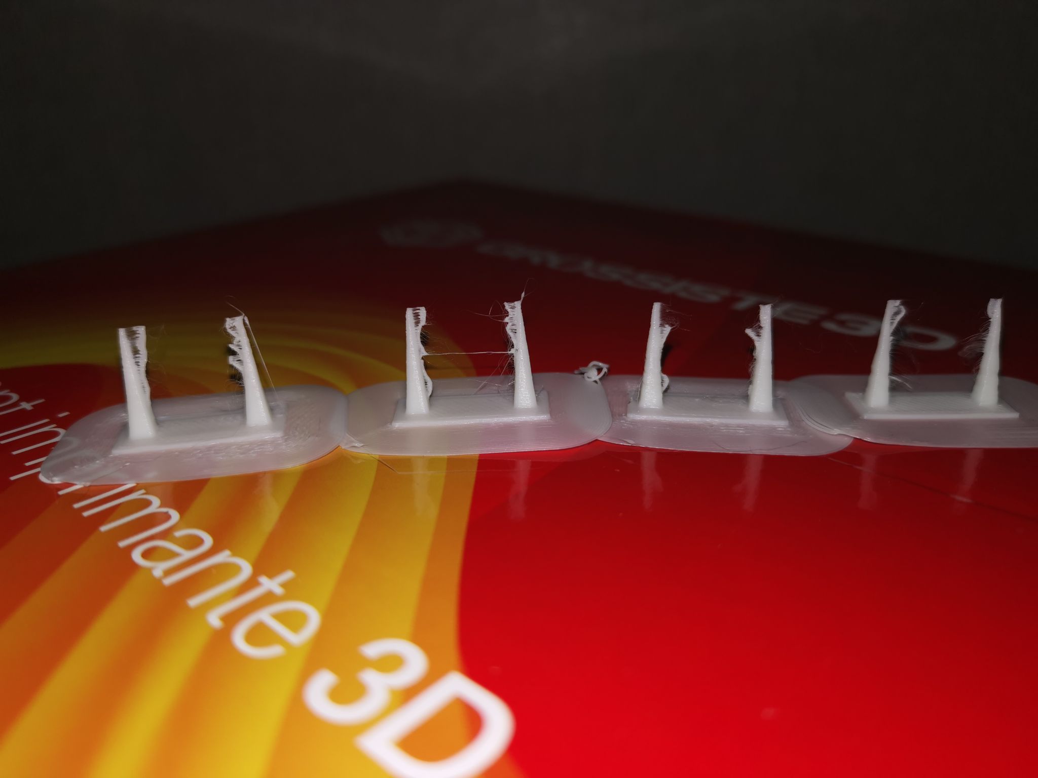

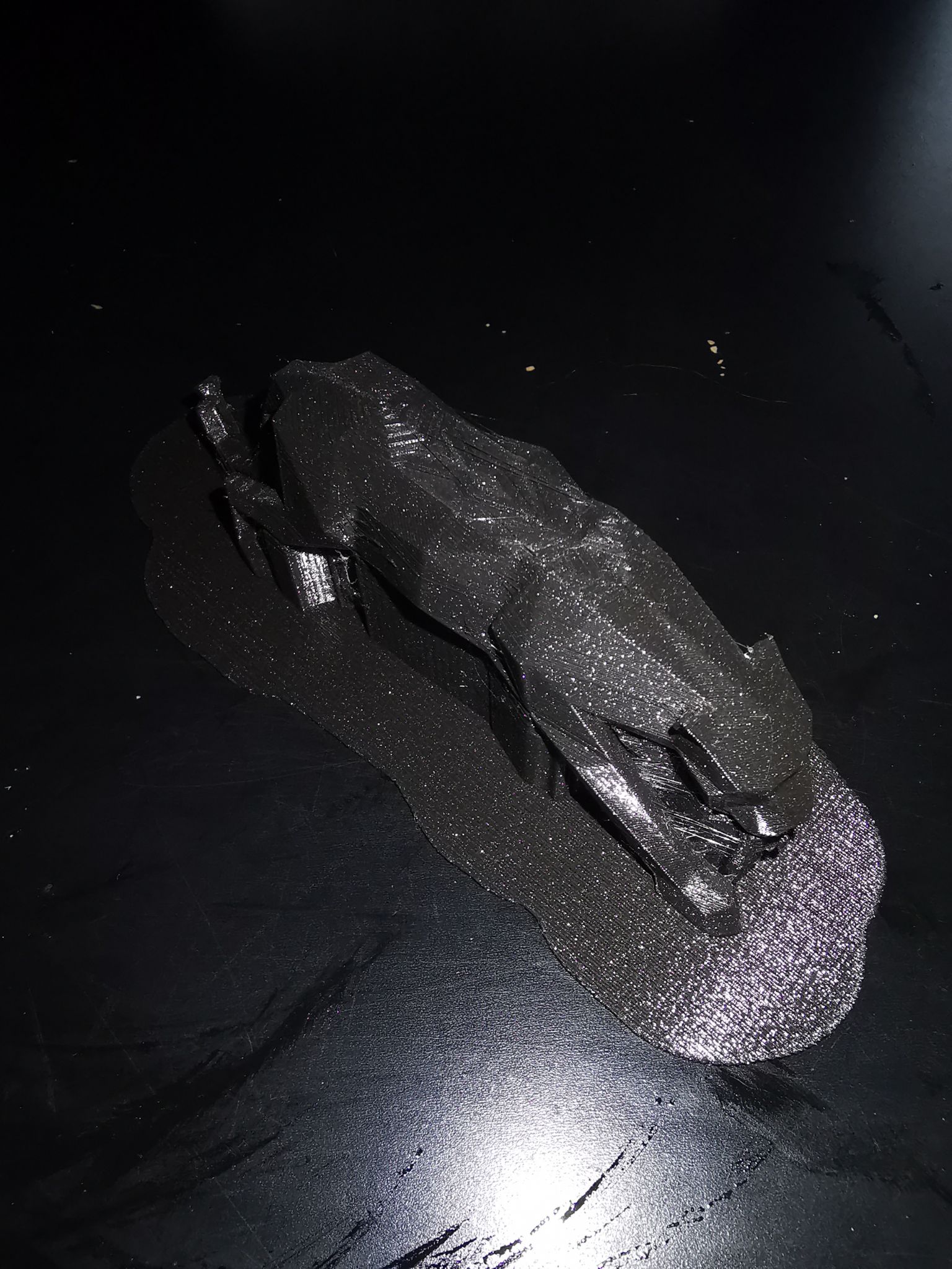

Je me suis mal exprimé. Le stringing qui me gênait est sur l'impression de la panthère ci-dessous. La figurine faite plus haut était celle présente dans la carte SD fournie avec l'imprimante. Pour la panthère... Il y a un peu plus de boulot... J'ai fait plusieurs "stress test" pour régler la rétractation. De gauche à droite : T° 200 ; Distance 1; Vitesse 40 T° 200; Distance 2; Vitesse 40 T° 200; Distance 4; Vitesse 40 T° 195; Distance 4; Vitesse 40 T° 190; Distance 4; Vitesse 40 J'ai ensuite lu que CURA avec quelques problèmes avec sa dernière version. j'ai donc essayé avec la 6.2. Toujours de gauche à droite : T° 190; Distance 1.5; Vitesse 45 T° 190; Distance 2.5; Vitesse 45 T° 190; Distance 4; Vitesse 45 T° 185; Distance 1.5; Vitesse 45 Les résultats sont nettement visibles, mais encore perfectibles. Et c'est la que ça coince... Je ne vois pas quoi faire de plus... -

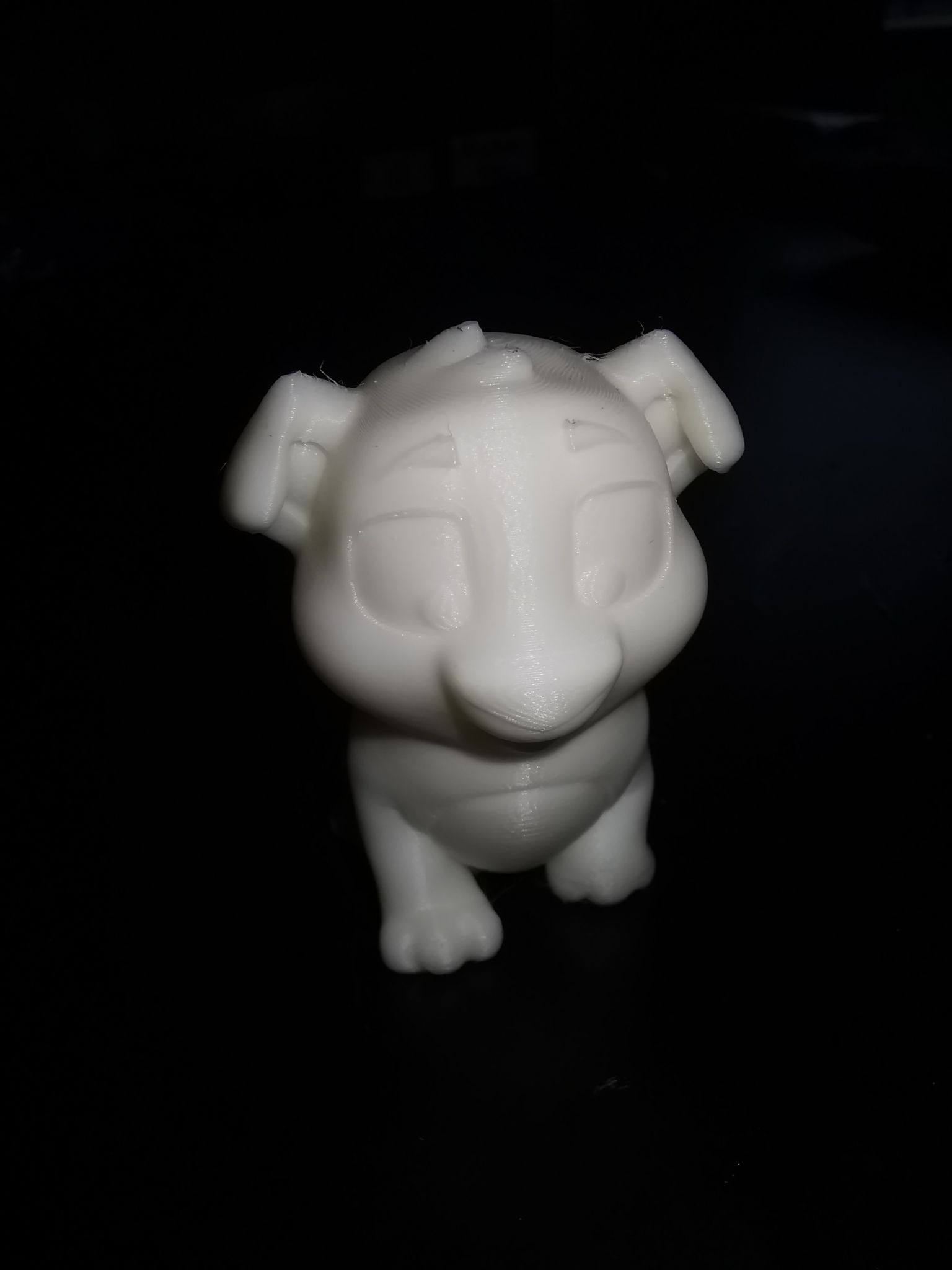

Je reviens vers vous après réception de la bête, montage assez simple. J'ai pris mon temps, je n'ai rencontré aucune difficulté. Première impression plutôt bonne, mais ce n'est que mon avis. Je ne m'attendais vraiment pas à cela. j'attend vos remarques. J'ai lancé une "impression plaisir" pour faire un essai et je remarque la création de petits filaments parasites (cordage ?). Par où commencer corriger cela ? Je me permets de poser cette question ici, mes excuses si ce n'est pas adapté. -
